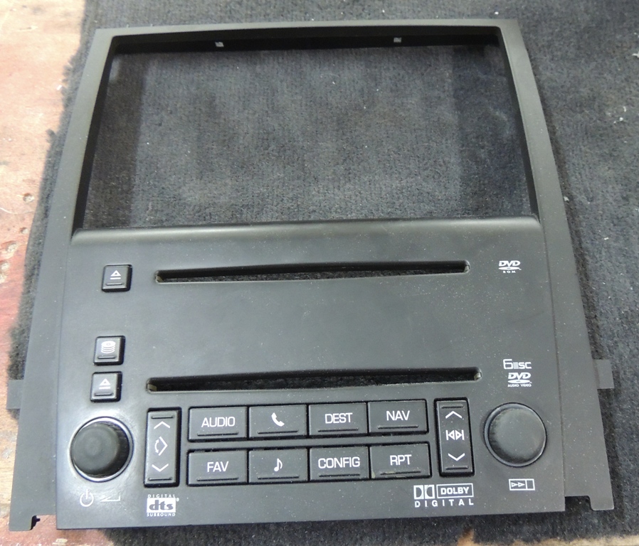

Cadillac Escalade 2008 год. Интеграция 2DIN Alpine IVE-W530E
Штатный магнитофон имеет ряд неприятных свойств.
Читает только CD и только 5-ю зону
Навигация которая жестко зашита под штаты, об Украине даже нет упоминаний.
Установка адаптера для подключения флешки тоже практически не реальна, ибо адаптеров в нормальном качестве нет.
На закуску но приезду автомобиля мы имели мертвый штатный CD ченжер ( не ремонтабельный ), и три диска в нави слоте ( умер при вторжении третьего диска ).
Ну понеслась ))))
Снята передняя панель штатного Г.У.

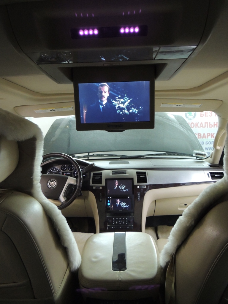

В следствии установки IVE-W530E мы удалили механизм CD ченжера, и навигационный слот.
Видео и аудио раздается как на штатную стерео систему, так и можно переключить зональность и прослушивать звук в наушниках на задних сидениях, а также параллельно просматривать видео которое подается с IVE-W530E на потолочный монитор.
Вообщем фото не передает и 50 процентов того на сколько хорошо вписался IVE-W530E

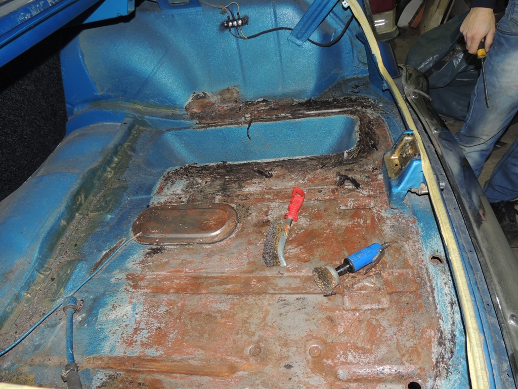

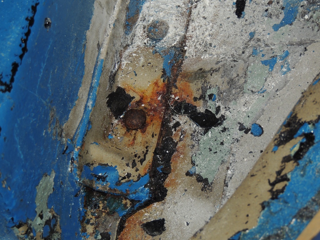

Волга 21
В процессе инсталляции звука произошла небольшая задержка.
Причина? - ржавчина днища изнутри.
Когда автомобиль реставрировали ( пару лет назад ) при покраске внутри салона была допущена техническая ошибка. Что и привело к коррозии метала.
Фото.

Так как автомобиль пытаемся привести в идеальное состояние, было решено снять покраску с днища, провести нанова герметизацию швов кузова, и правильно покрасить.
Начался процесс обдирания. Литры смывки краски, красные глаза от испарений, великолепный кашель от химии. Три человека почти неделя работы.

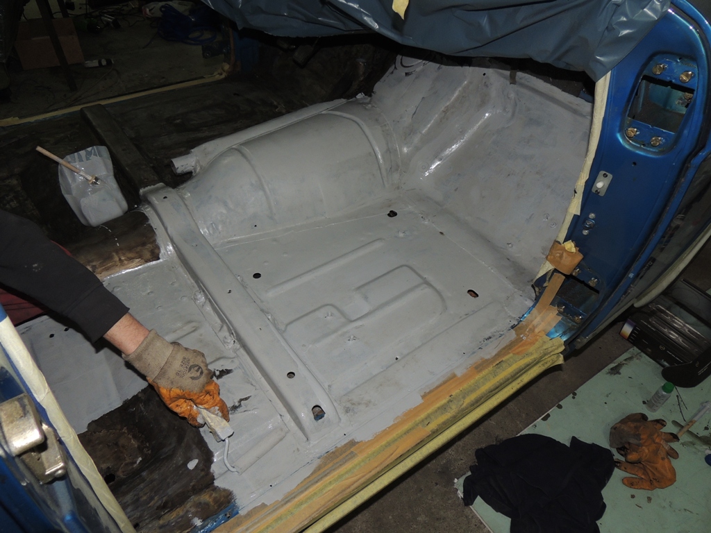

На предыдущих двух фото, метал обработан специальным преобразователям ржавчины APP, после него был нанесен в ручную кислотный грунт, и грунт основа.

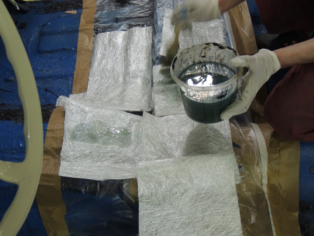

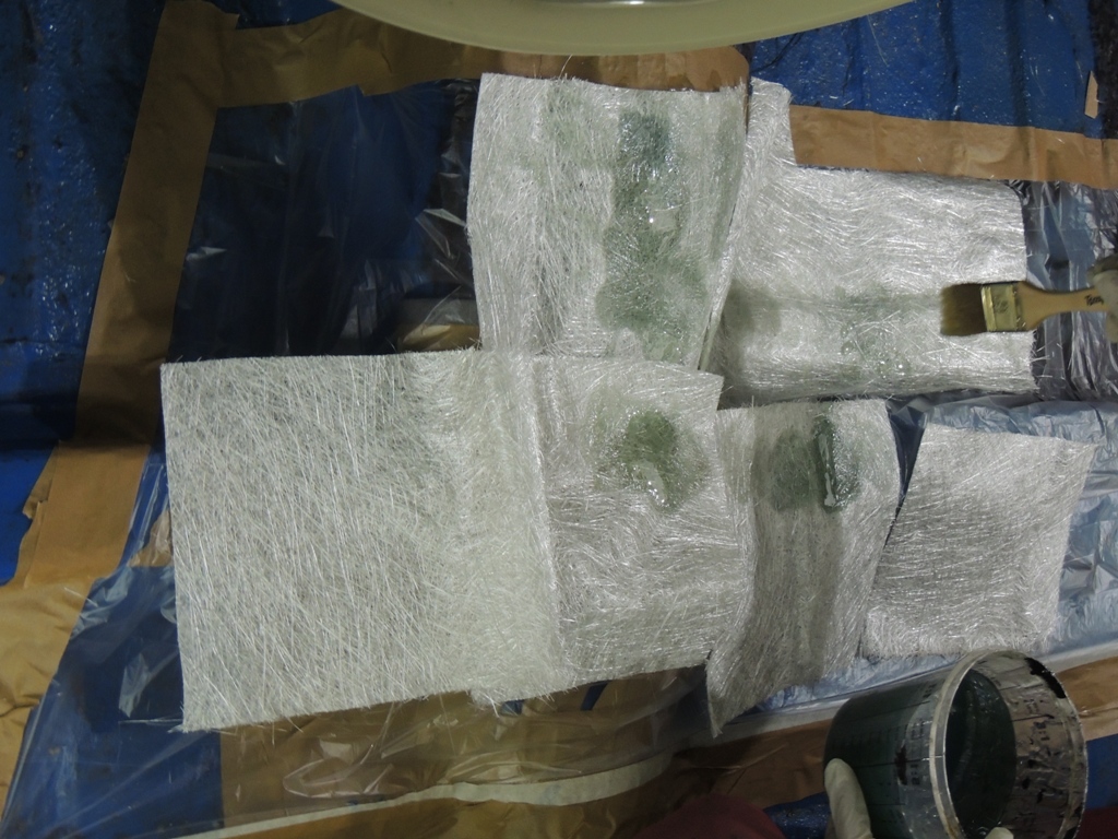

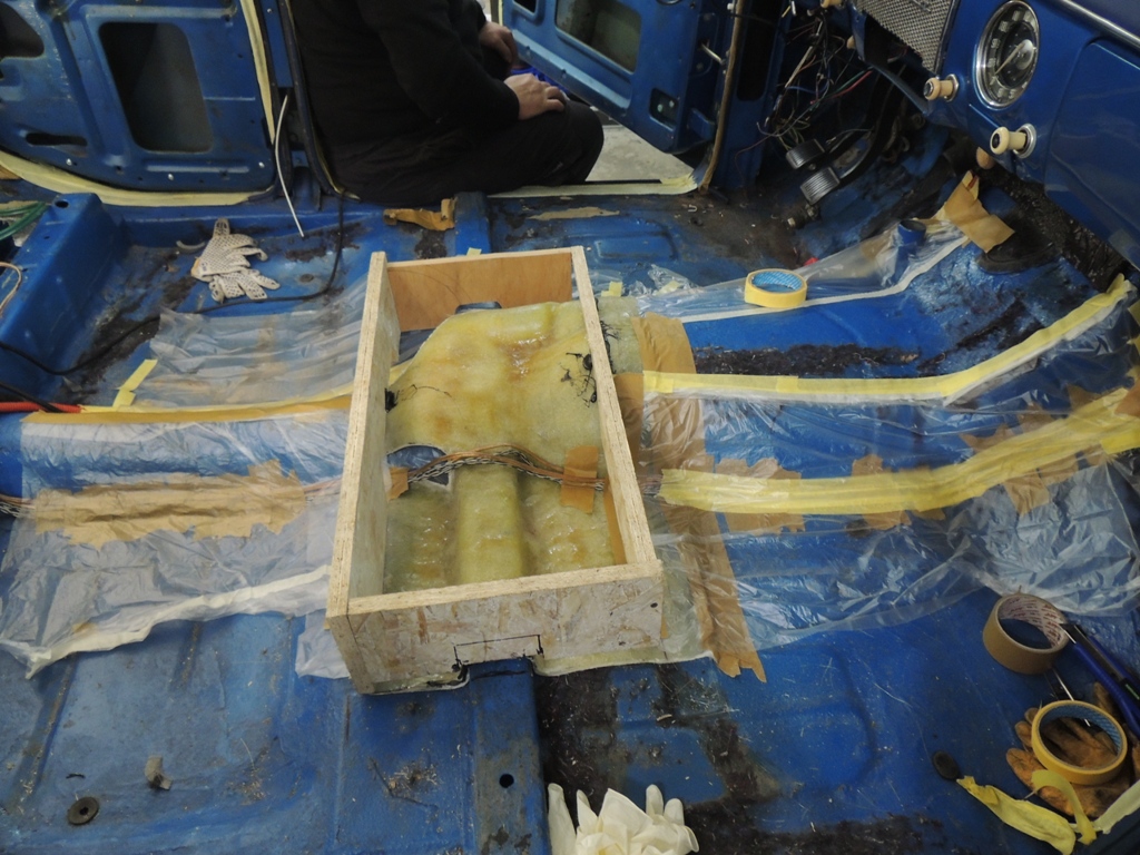

Перед снятием краски начали изготавливать корпус саба и создавать короба для укладки проводки. Так как в 21 Волге вся проводка уложена по крыше.

Грунт ( основа ) нанесен. Ждем отлип укладываем (Боди)
