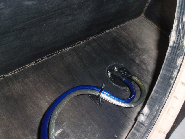

П.С. Объем на глаз около 10ти л :yes: (или нет )?
Сколько слоёв стеклоткани?
Эпоксидка или полиэфирка?
Крепление к двери?
Вопросов море и хочется не только почитать ответы,но и послушать саму машинку.

Сообщение от nik_on_off
А я так понимаю,что опускается(вся эта красота висит снаружи, а в двери максимум магнит).
Александр, Вы просто молодец! Прекрасная работа и по достоинству её сможет оценить только тот ,
кто хоть раз пытался сделать нечто подобное.Снимаю шляпу!
Крепление к двери?
Телефон Ваш нашел уже давно,но пока все силы брошены на борьбу с крЫзой.
Вы таки угадали, объём чуть более 10-и литров.
Использовалась поиэфирка и стекловолокно. Толщина получилась 5-7 мм (учитывая отсутствие больших плоскостей, неправильную форму, обработку изнутри герметиком Body в два слоя и частичную оклейку снаружи STP и Bit10L - этого достаточно).
Корпус жёстко скручен с картой. Карта крепится к двери при помощи 11-и пистонов и 2-х саморезов. Один "контрольный" саморез (нержавейка) закручен сквозь заднюю стенку корпуса в ребро металла двери. Поверьте, всё получилось жёстко и надёжно. :yes:
Последний раз редактировалось Colt; 07.01.2010 в 12:41.

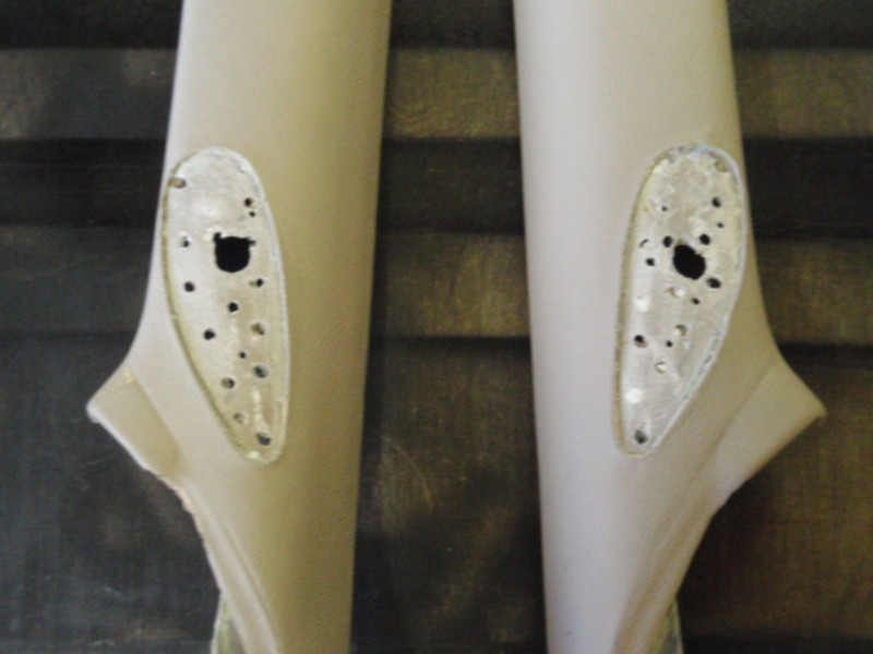

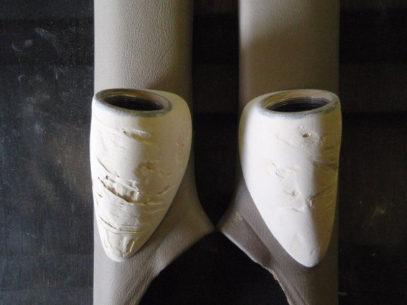

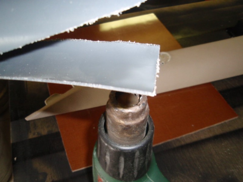

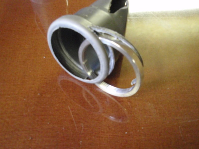

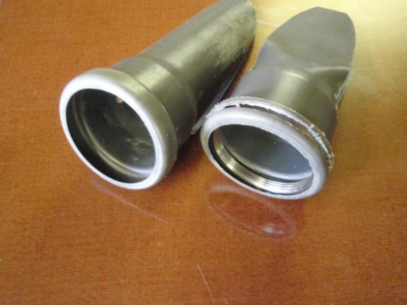

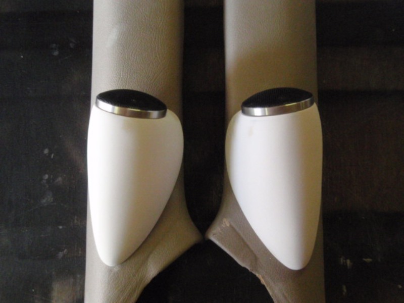

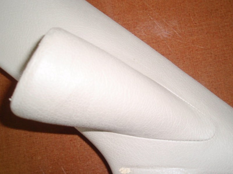

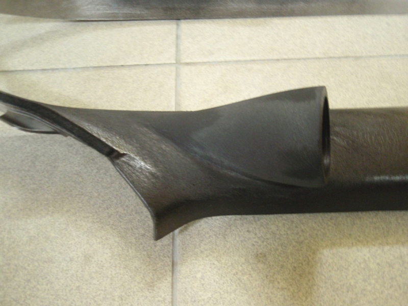

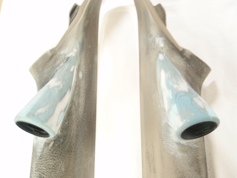

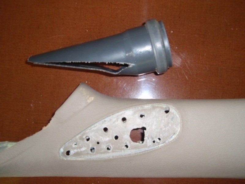

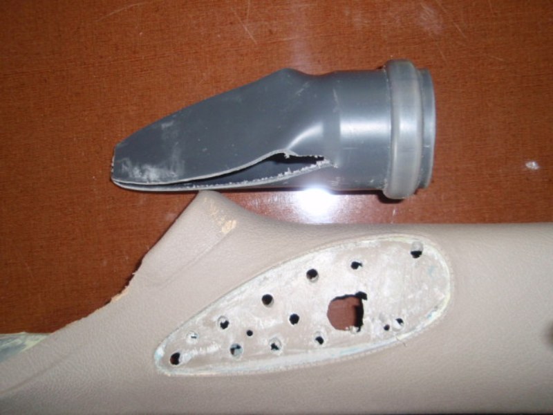

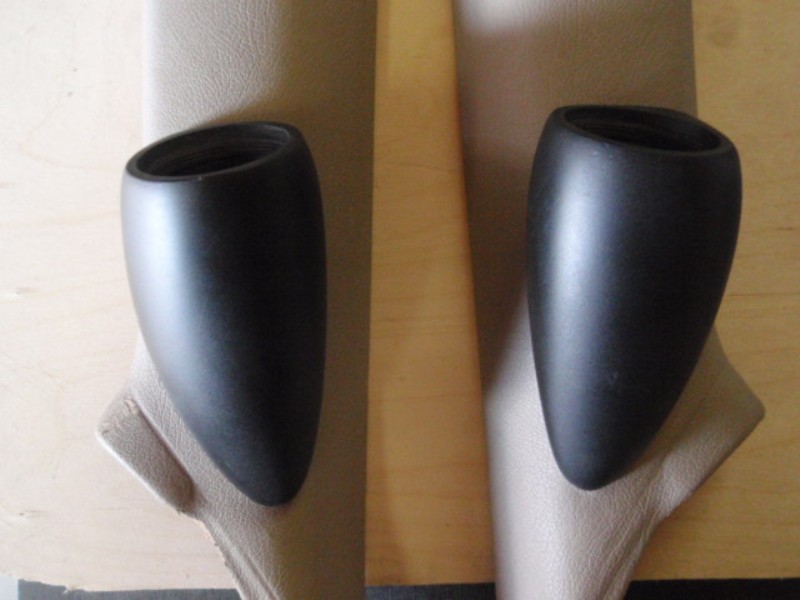

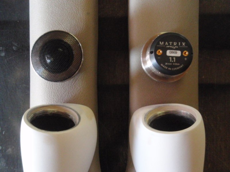

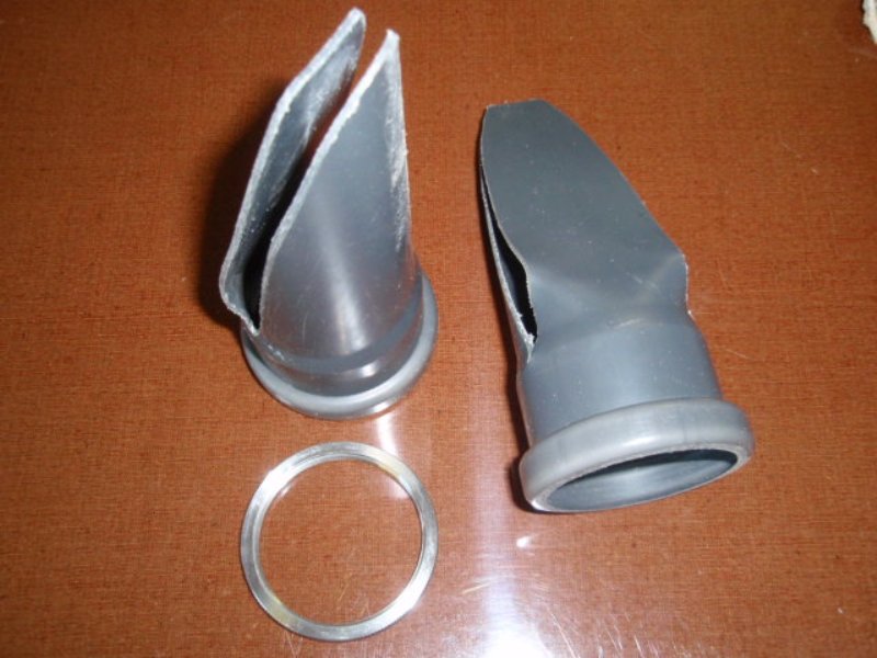

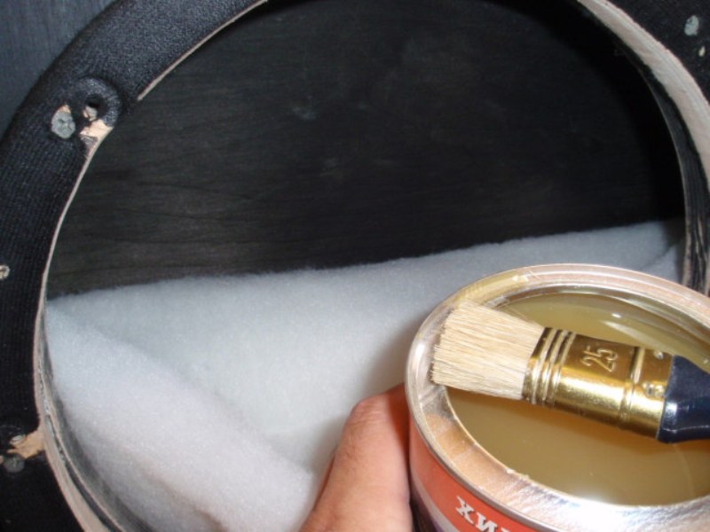

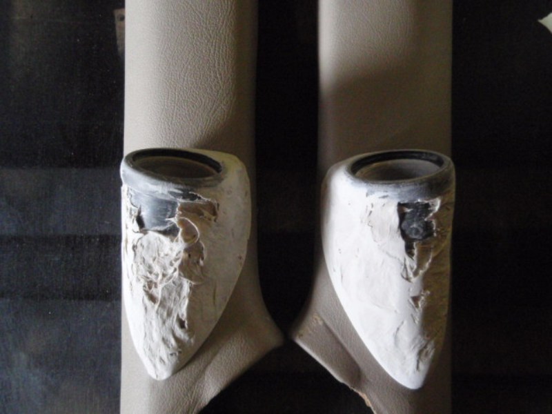

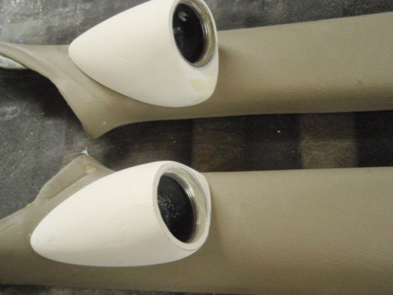

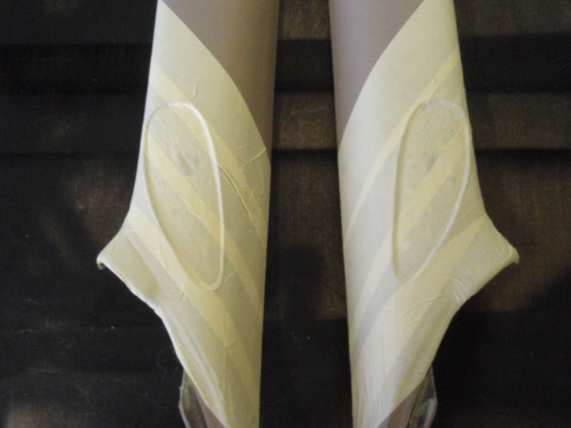

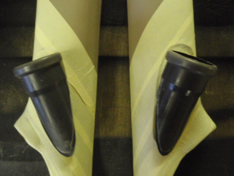

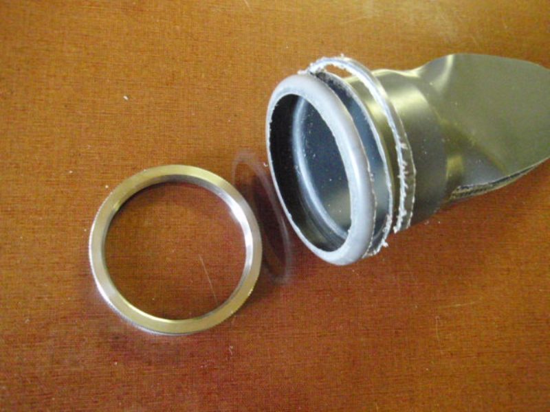

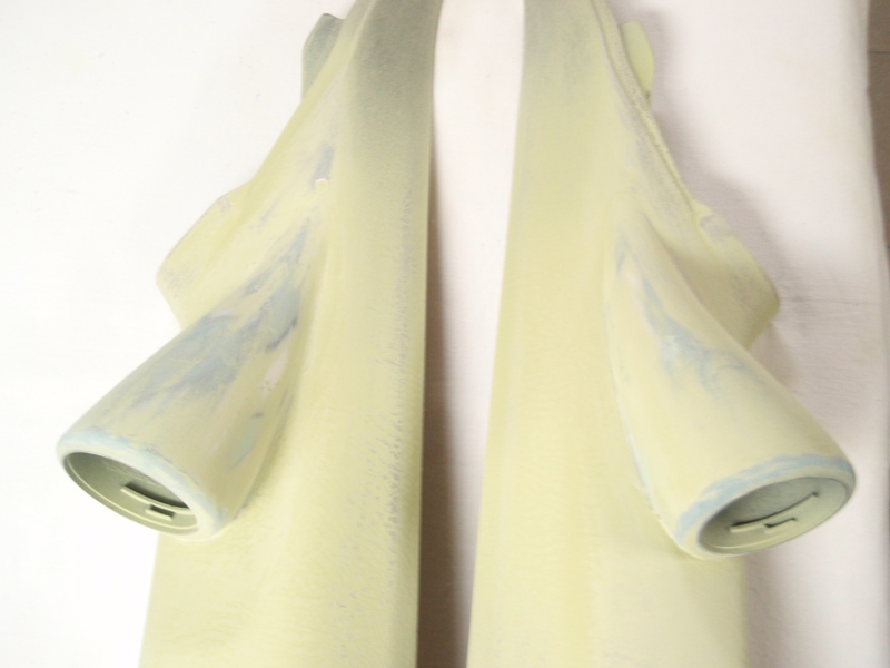

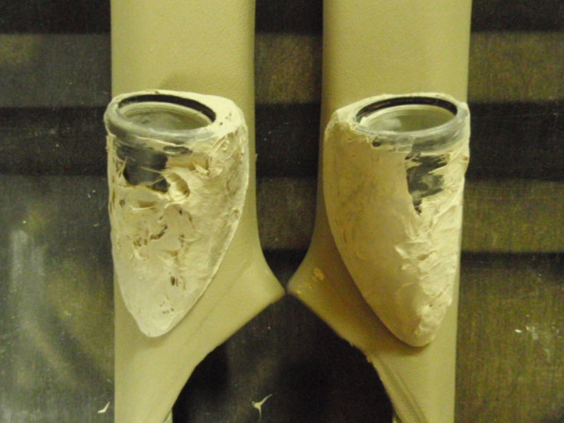

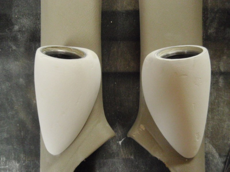

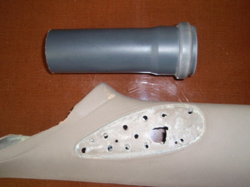

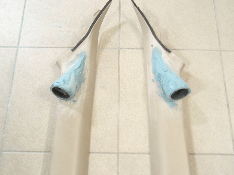

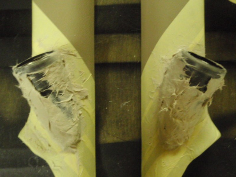

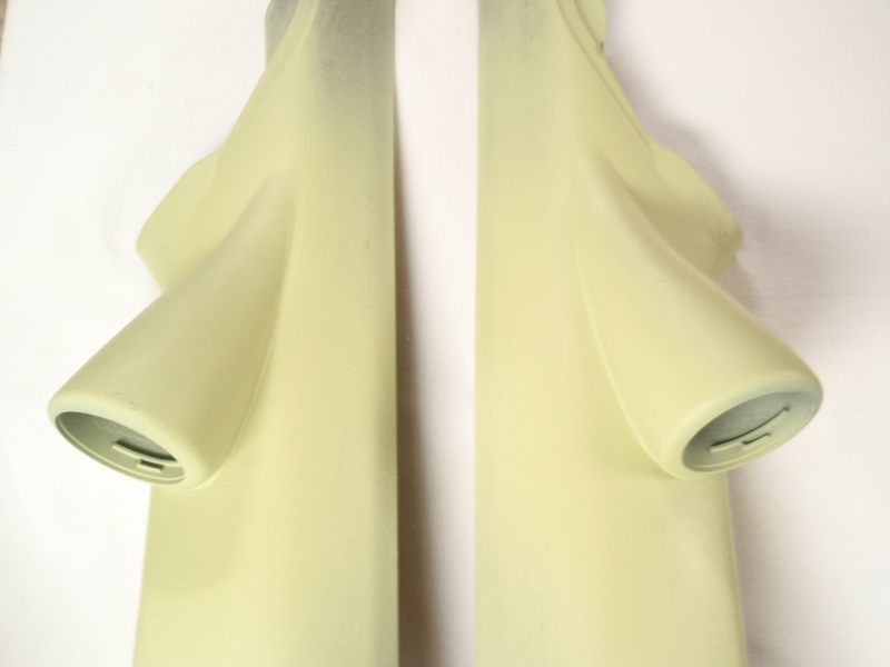

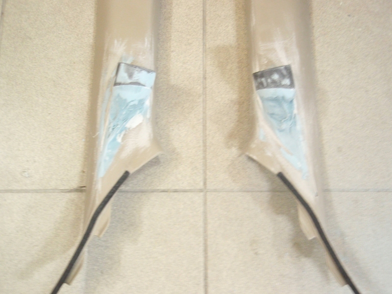

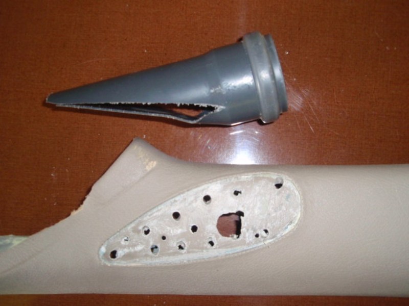

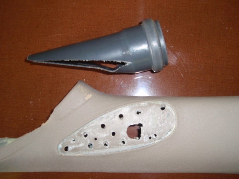

Ну, что - поехали дальше. Покажу предидущий вариант изготовления подиумов для твитеров на стойках лобового стекла. Подиумы делались для твитеров Focal TN-52... :/
ID:	613   Нажмите на изображение для увеличения
ID:	615   Нажмите на изображение для увеличения
ID:	617   Нажмите на изображение для увеличения
ID:	619   Нажмите на изображение для увеличения
ID:	621   Нажмите на изображение для увеличения
Последний раз редактировалось Colt; 10.01.2010 в 19:47.

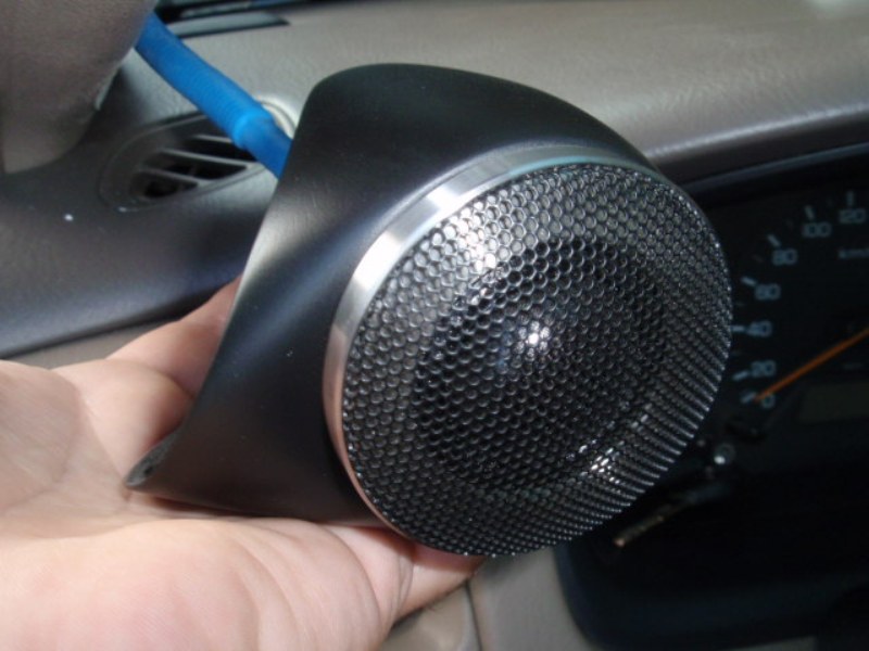

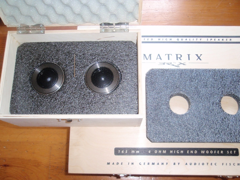

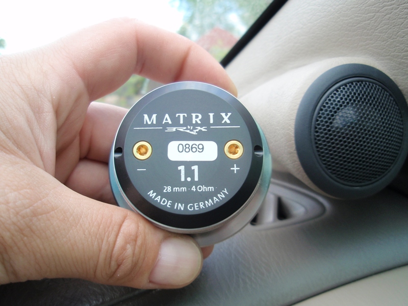

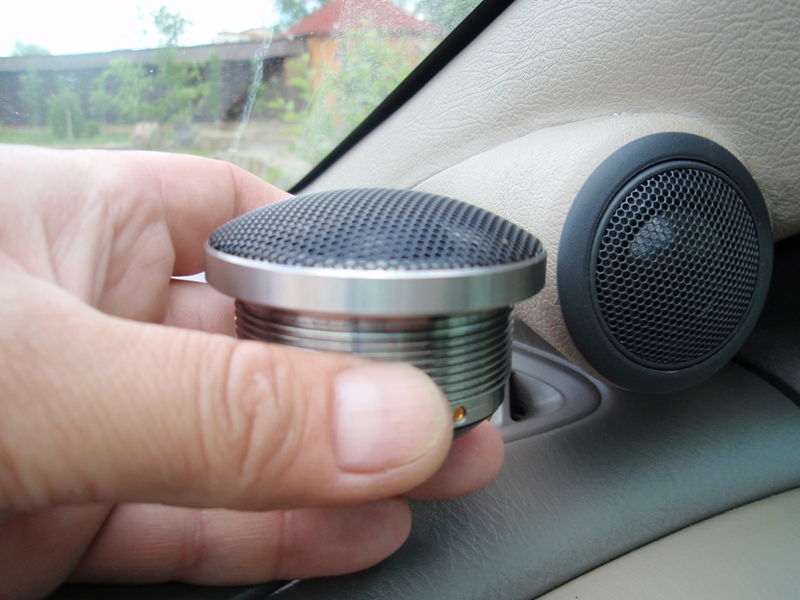

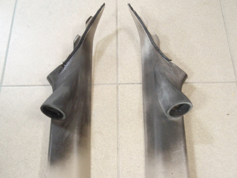

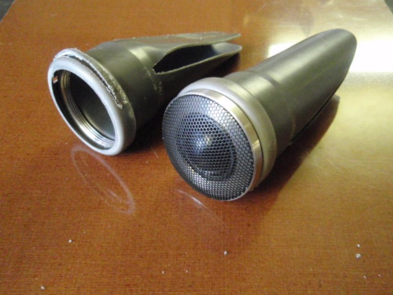

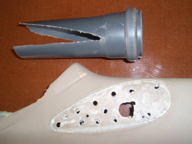

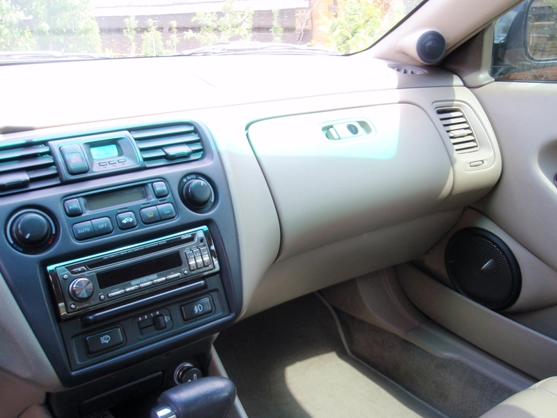

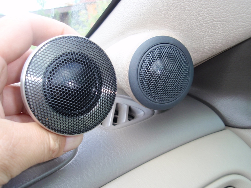

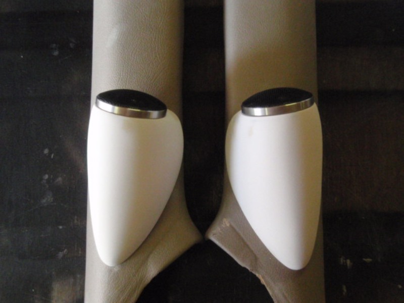

К тому моменту, когда стойки были обтянуты кожей, Focal меня уже не устраивал. Чашки TN-52 были жестоко выдраны из подиумов (это было очень не легко сделать) и в подиумах поселились Helix RS-801...
Последний раз редактировалось Colt; 10.01.2010 в 19:51.

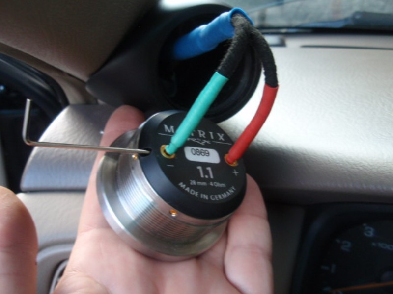

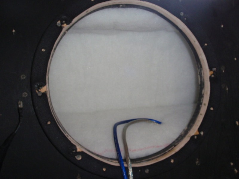

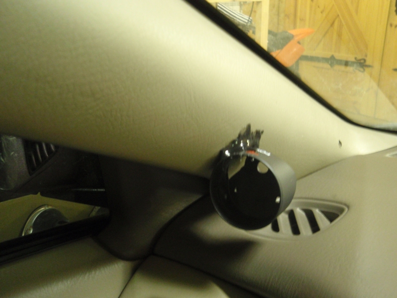

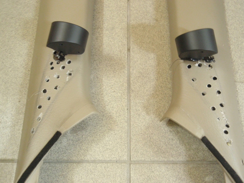

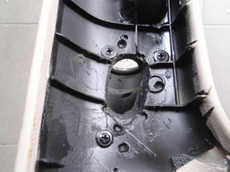

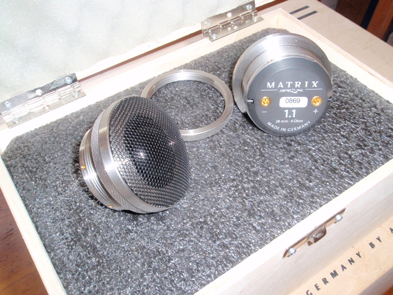

...и тут я психанул
ID:	624   Нажмите на изображение для увеличения
ID:	626   Нажмите на изображение для увеличения
ID:	628   Нажмите на изображение для увеличения
Последний раз редактировалось Colt; 10.01.2010 в 19:56.

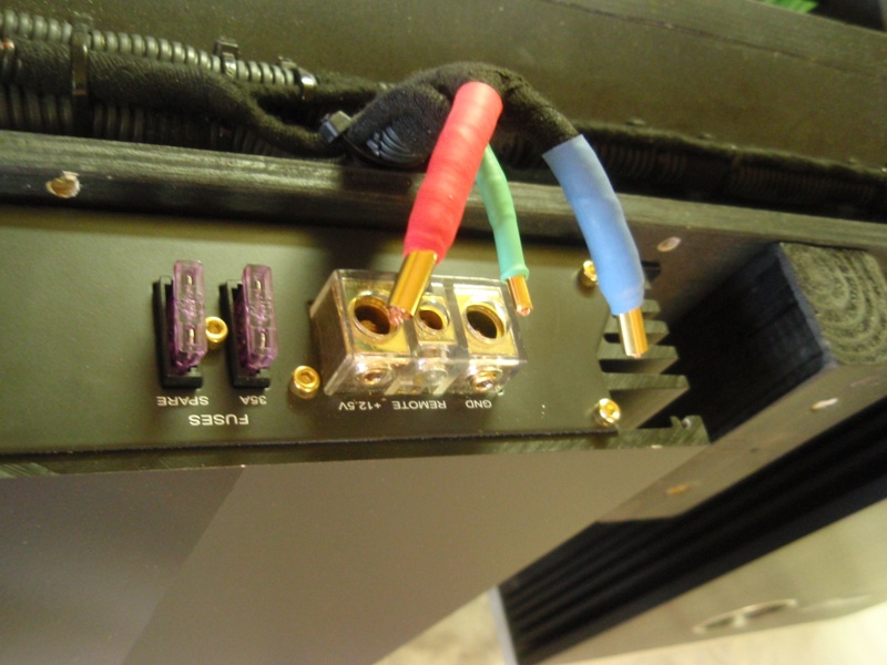

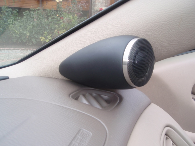

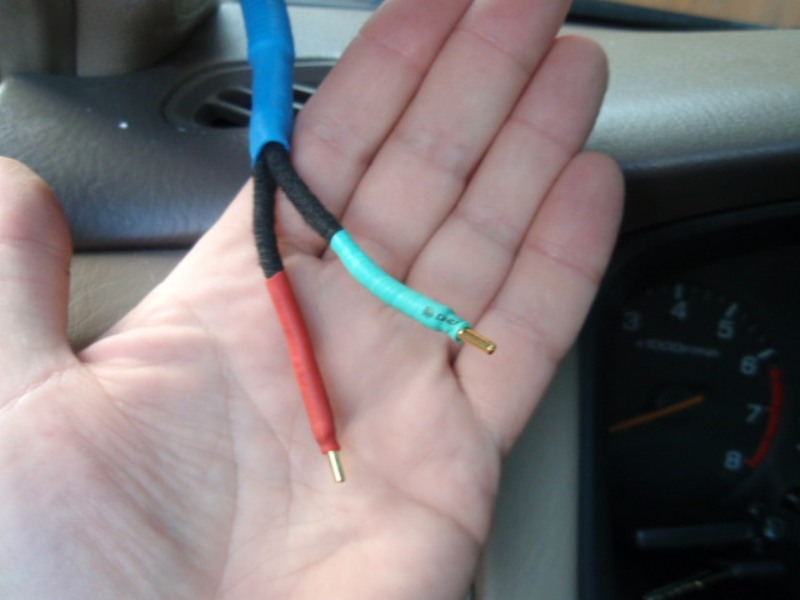

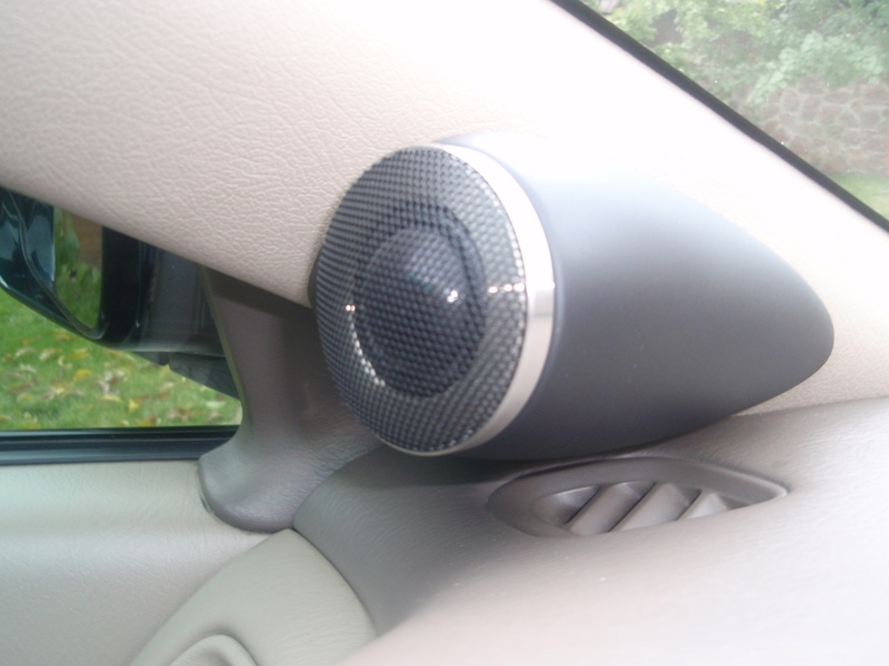

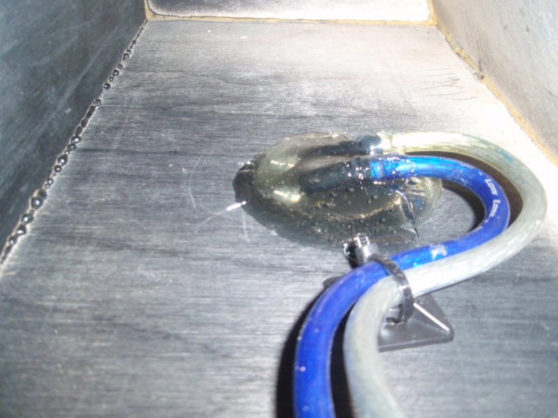

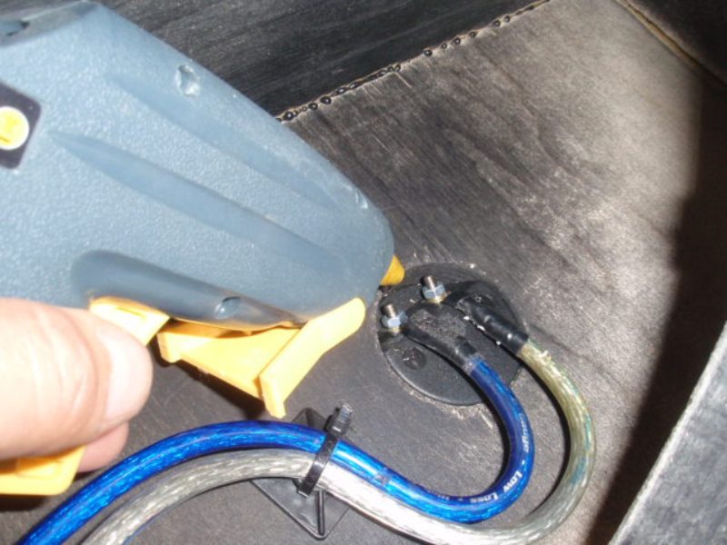

И как Вы думаете - куда я засунул эту красоту? :nasty:
ID:	630   Нажмите на изображение для увеличения
ID:	632   Нажмите на изображение для увеличения
ID:	634   Нажмите на изображение для увеличения
ID:	636   Нажмите на изображение для увеличения
ID:	638   Нажмите на изображение для увеличения
ID:	640   Нажмите на изображение для увеличения
Последний раз редактировалось Colt; 10.01.2010 в 20:16.

Яркий пример того, что руки из нужного места выросли. :respect:
Украсить в цвет дерева подиумы под вч не было желания? 8)

Была даже проба. В чорном цвете всё-таки лучше 8) !

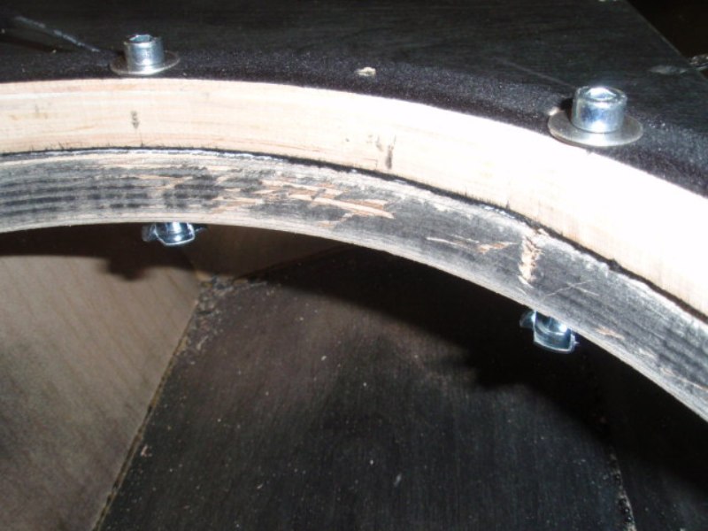

Александр, один совет- вместо длинноволокнистой шпатлевки удобней использовать коротковолокнистую- "зеленку" от Карлайн. Не будет тянуться за шпателем и оставлять "сосульки". Сэкономите силы и время.

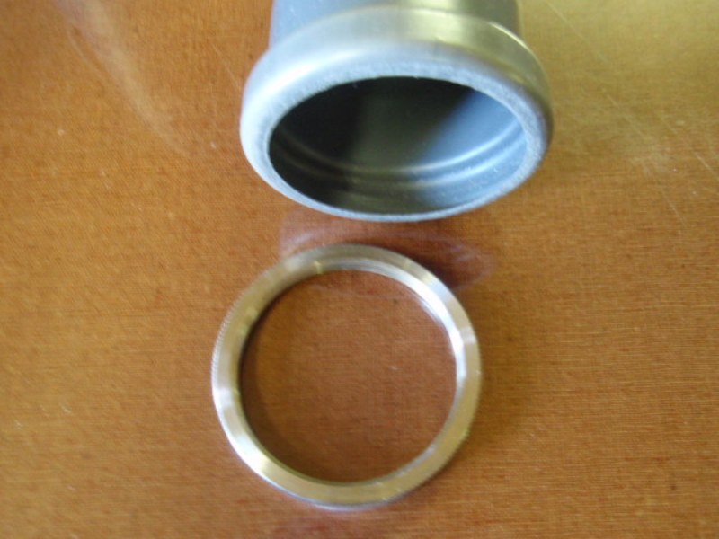

Решение с гайками твитеров- супер, я не додумался :respect:

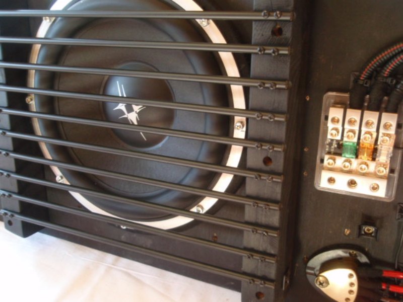

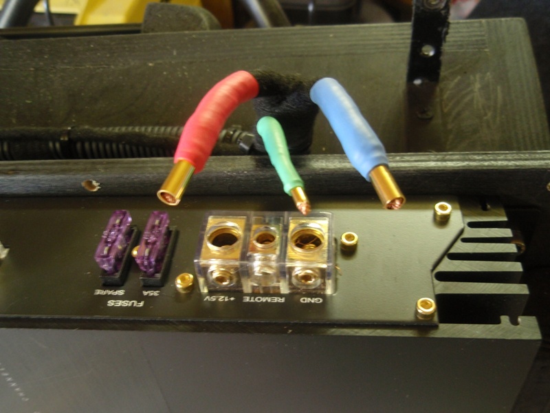

Продолжаю. Немного о сабе и о том, что живёт в багажнике...
ID:	662   Нажмите на изображение для увеличения
ID:	664   Нажмите на изображение для увеличения
ID:	666   Нажмите на изображение для увеличения
ID:	668   Нажмите на изображение для увеличения
ID:	670   Нажмите на изображение для увеличения
ID:	672   Нажмите на изображение для увеличения
