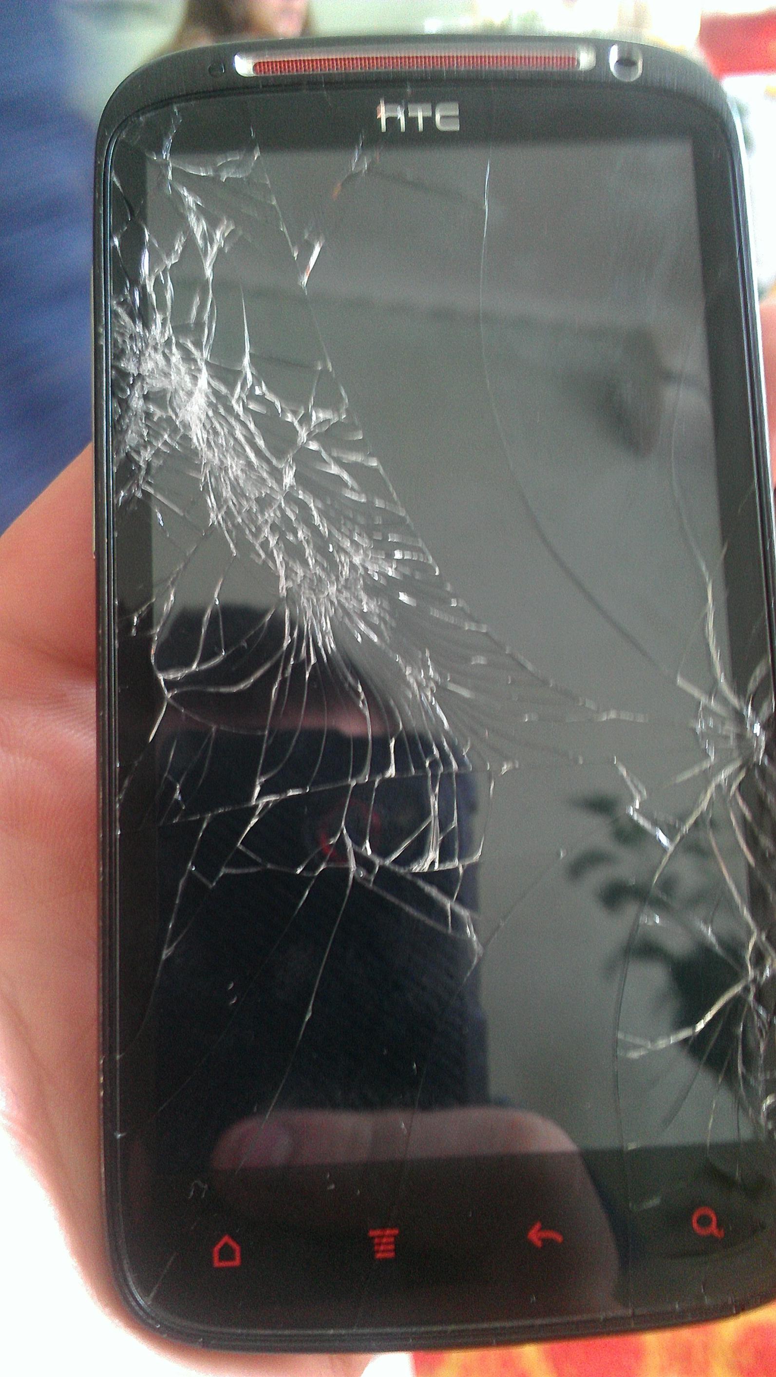

У брата на НТС - было разбито стекло вот так. На работоспособность сенсора вообще не влияло.
