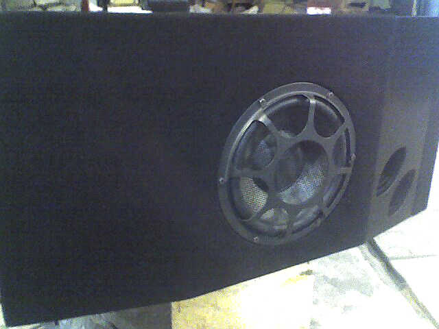

Я з деякою недовірою відносився до експериментів морелівців з "нетрадиційними скушними" матеріалами дифузорів. Але даремно.
Взявся зробити сабвуфер на 2-омній головці morel ultimo cs 122, і з радістю зрозумів, що морель не пішла на поступки своїм принципам.
Суббас вийшов дуже швидким, без жодних натяків на якесь бубніння чи гул, контрольований, глибокий, подібний на домашній. Дійсно хороша скушна головка.
Оформлення - ФІ приблизно 50 літрів з налаштуванням порта на приблизно 33 Гц. Ящик робився під конкретний автомобіль, тому такої форми.
Динаміки дійсно варті уваги.

а можно поподробнее про фазик?
не могу понять из чего он выполнен.
З фанери.

Ні, ну якщо ви шукаєте фрі-ейрний динамік, то і потрібно ставити фрі-ейрний, навіщо для цього пристосовувати зроблений для фазоінвертора?

Интересно, Ultimo SC 10 как себя будет чувствовать в 18 литрах ЗЯ?

Сообщение от c0les0 Посмотреть сообщение
Думаю также как и sw 10 -отлично.
Судя по АЧХ SW - для него лучше было бы 20-22.
комфортно он себя чувствует. Перепробовал ЗЯ от 16 до 30 литров... Жаль, выбросил маленький корпус.
Отлично себя почувает !
Но !!! Сделай коробочку побольше и уже """слушая ее у себя в машине""" - поджимай....
Только не пенопластом...
Напили 10 см х 10 см х 10 см из МДФа !
Когда поймешь что это то что тебе нужно - сними дин и залей все в нутрях полиэфиркой...
Ящег должен быть не фанерный - а МДФный !!!
Должен быть с распорками !!!!
И обязательно трапецеевидной формы....!!!
С Ультимами на полшышечки лучше не играться .... нужен на 100% правильный короб !
Хороший вес - признак благородства !!
У меня две 12 " Ультимы СВ... Играют в 28 литрах !

Сообщение от Nikowa Посмотреть сообщение
А зачем полиэфиркой?
Два разные по крепости материала в одном корпусе ......
Желательно полиэфирку перемешать со стружкой МДФ... а еще лучше с пылью из под фрезера с МДФ... Обычно можно выклянчить на распиле того же мдф ...
и никаких синтепонов
