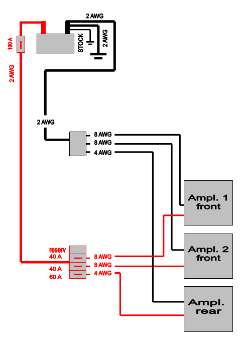

Прошу помощи в разводке питания на три усилителя.Сумарный номинал предохронителей будет 150-200,примерно ,потому что еще не все куплено.Машина Лачетти,два усилителя под сиденьями,сабовый в багажнике.Поиском пользовался,многое читал и не только на нашем форуме,но все же решил создать тему,что бы не упустить ничего.Если кто нарисует схемки буду очень благодарен. Интиресует разводка плюс и минус,расположения дистрибютора,разводка ремоут,вобщем все.

По умолчанию Re: Распределение питания.
вот схема из этой темы
Метаксу можете Самонову отправить
Спасибо.Только не все понял.Например, минус как идет? Расположение дистрибютора,где лучше? Как лучше и минс и плюс от акума до дистрибютора или от кузова,давно не разбирал машину, но насколько помню,в лачетти два по ноль га должны свободно зайти.Опять же ,ремоут как реализовать.
Сообщение от пом-пом Посмотреть сообщение
Минус идет как захочет -может с минуса аккумулятора , может и с корпуса авто (это тоже минус ) главное соединить все минусы с усилителей в одной точке .Нужен минусовый дистрибютор .Это если по фэншую .
А не забыть продублировать минус с аккумулятора на корпус авто .
Коротенкий кабель соединяется на минусовую клемму аккумулятора и корпусу авто
Вот например если на передние усилители взять минус в одной точке на кузове а в багажник пустить прямой с акума.Как такой вариант или можно както сделать по лучше?
Правильнее и проще:
минус от АКБ до дистрибьютора, который поставить рядом с передними усилителями. С него (дистра) потом развести все минусы - 2 на передние уси и один в багажник
Штатную землю продублировать - от минусовой клеммы на кузов (Максимум описАл выше как)
Ну с сечением все понятно .Интиресует ,что мне нужно купить что бы организовать питание и как это сделать по людски.По схеме не понял организацию минуса. Вот например если на передние усилители взять минус в одной точке на кузове а в багажник пустить прямой с акума.Как такой вариант или можно както сделать по лучше?
Добавлено через 12 минут
А то.Чуствую попал я с метаксой.
С минуса усилителя в багажнике достаточно дотянуть до минусового дистрибютора в салоне.От дистрибютора минус крепится к любой части корпуса авто поблизости .
Главное не забыть продублировать минус от батареи на корпус авто .
Вот как хочется метаксы !!!Начинаем все разже....
А сколько звезд мы любим 5ть?
Ну так и обратился,что бы разжевали.Информации много в нете,но когда так разжовуют ,все сразу становится ясно.Думаю пять это оптимальный вариант.Дальше ремоут.Есть ли переходники ,чтобы свести в одну точку на переходник а дальше одним проводом на магнитолу.Как вобще это реализовуют?

И на этой радостной ноте/вопросе ...... Метакса улетает на Луну
Спасибо, по этой схеме стало все ясно.
