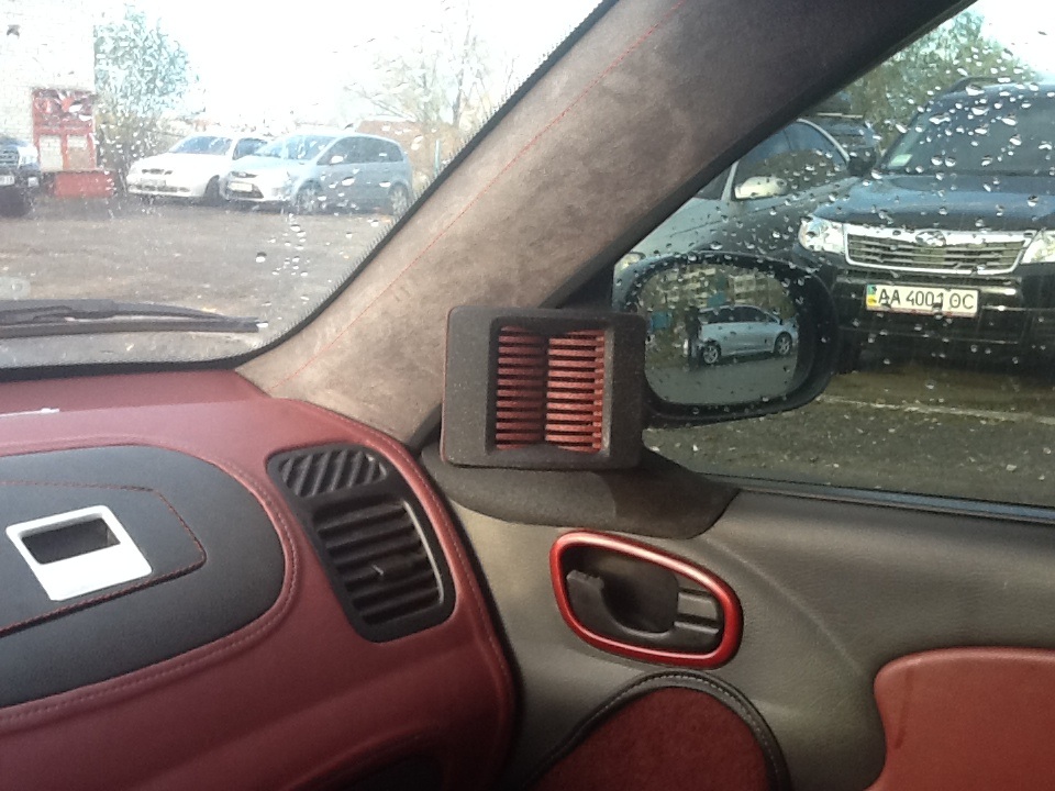

Пока только часть фоток.
Система 2 полосы
Финдиперсовый мид + гранд твитер
Резал- 60,1200 первым порядком
Говорить как поет ?
Система построена совсем совсем не традиционно
Замерев не делал.
Настройка происходила легче чем предполагалось и были достигнуты и глубины сцены и реверберативные ...
Слышно как в двадцати метровом помещении с противоположной стороны из арки выходят друзья монахи и напевая песенку шуруют по перпендикуляру.
Это хорошо, я доволен
Можно вопросы, постараюсь ответить

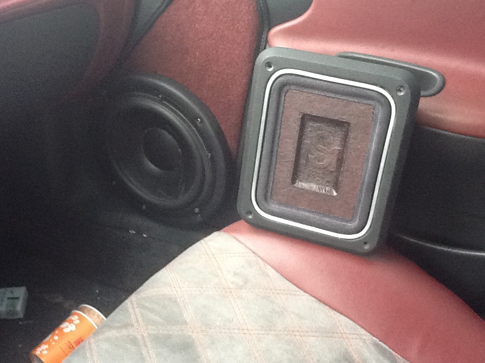

Вот

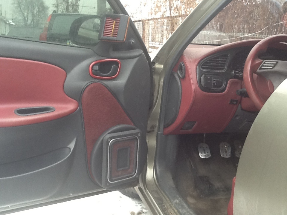

Завтра постараюсь снять мид в дверях

Это что? И где оно стоит, Или лежит?

Это тоже мид, предшественник того что выше.
Ставится в дверь или в корпус, кому как

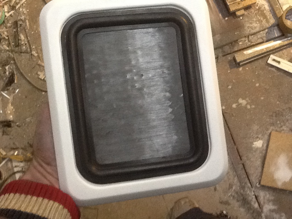

Ничего не понятно. Если "Вот"- это мид, то что там стоит круглое внизу дверей. И почему это "Вот" прислонено к двери? "Оно" так и играет? И что это квадратное , по форме похожее на "Вот" только с белым корпусом и и почему оно появилось в этой теме?

Хэнд мэйд - это круглое или прямоугольное?

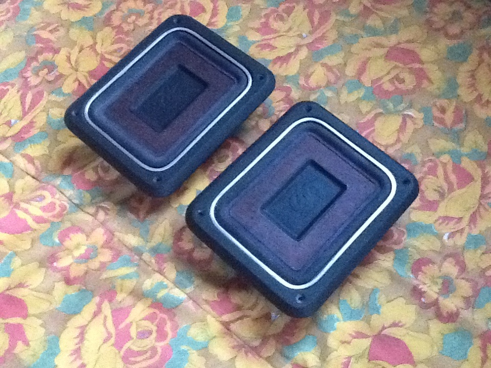

нино, интересно, чем обусловлена прямоугольная форма мида?

Прислонил к двери для сравнения
Хендмей прямоугольные.
Площадь излучения больше

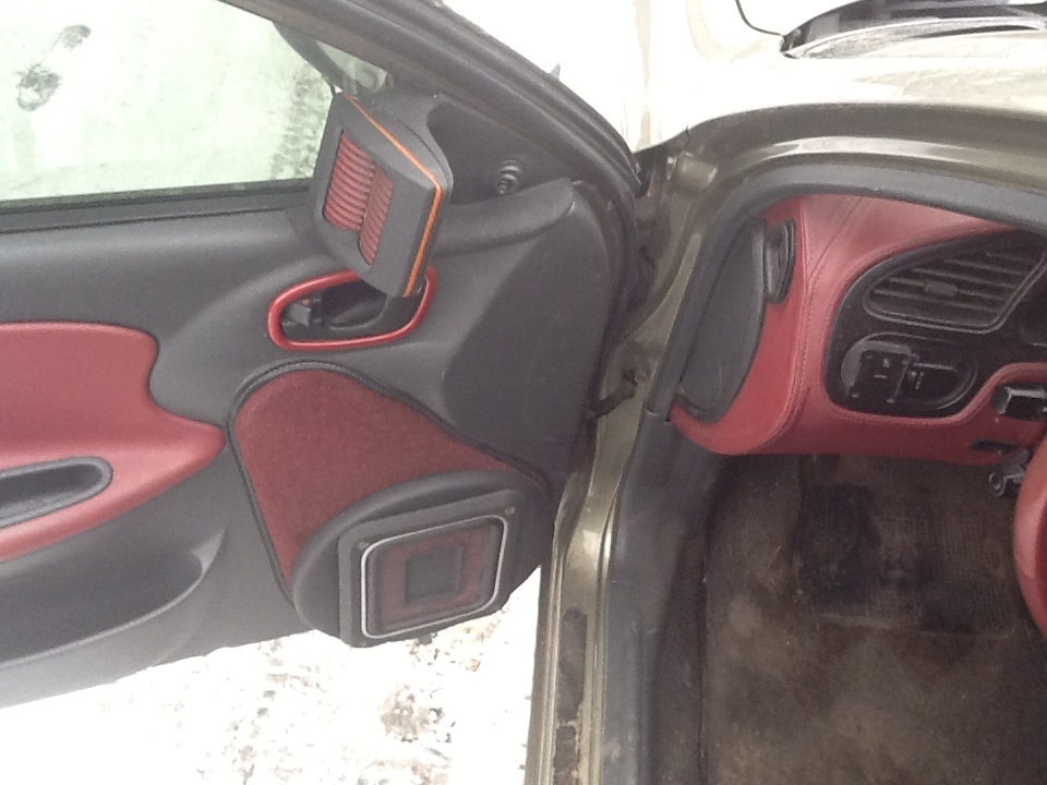

Подиум буду переделовать когда потеплеет, а пока пусть звучит так.
