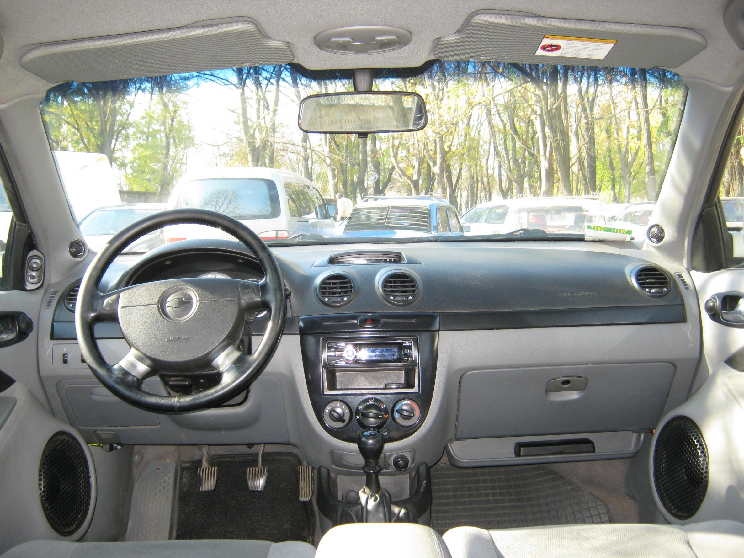

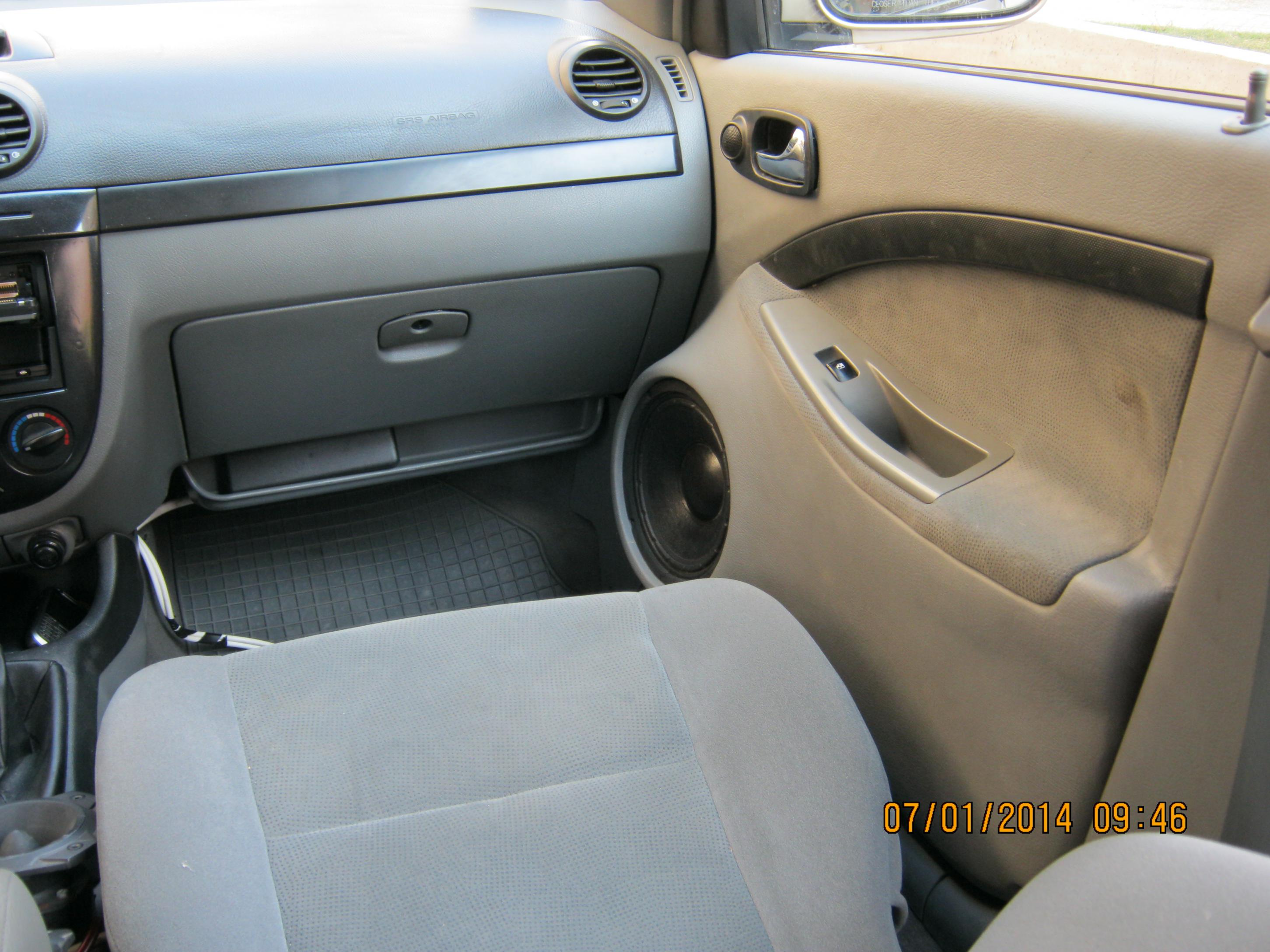

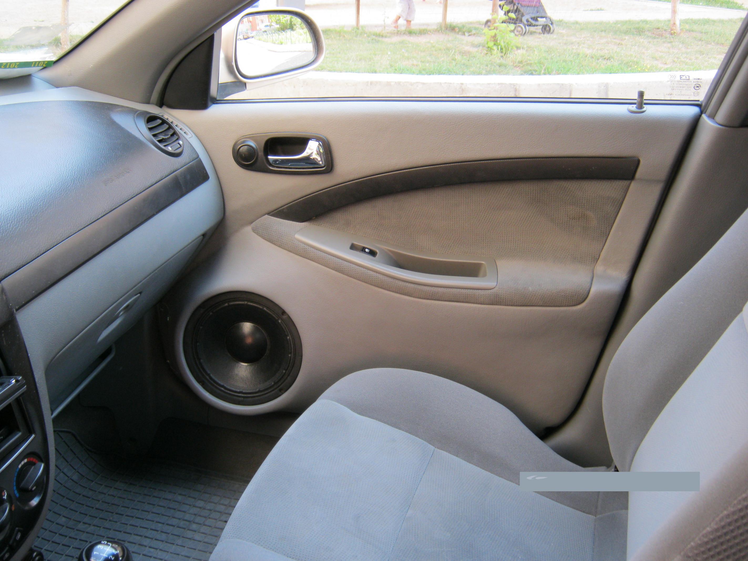

Закончил калитки. Увесистые они получились. Динамик 3 кг + карта 6-7 кг.
Теперь нужно эксперементировать с портом чтоб закончить начатое, интересно какое оно ФИ мид в машине. Хотя по громкости и ЗЯ хватает.
Писч лежит между сидений и на удивление играет в обоих ухах . Видимо размер писча сказывается. Этот ставить нет смысла. Гейн на писч 1/4. Когда делаю 1/3 гейна ЦИК становится ацки громким. Вообщем ВЧшка хороша но уж слишком громкая

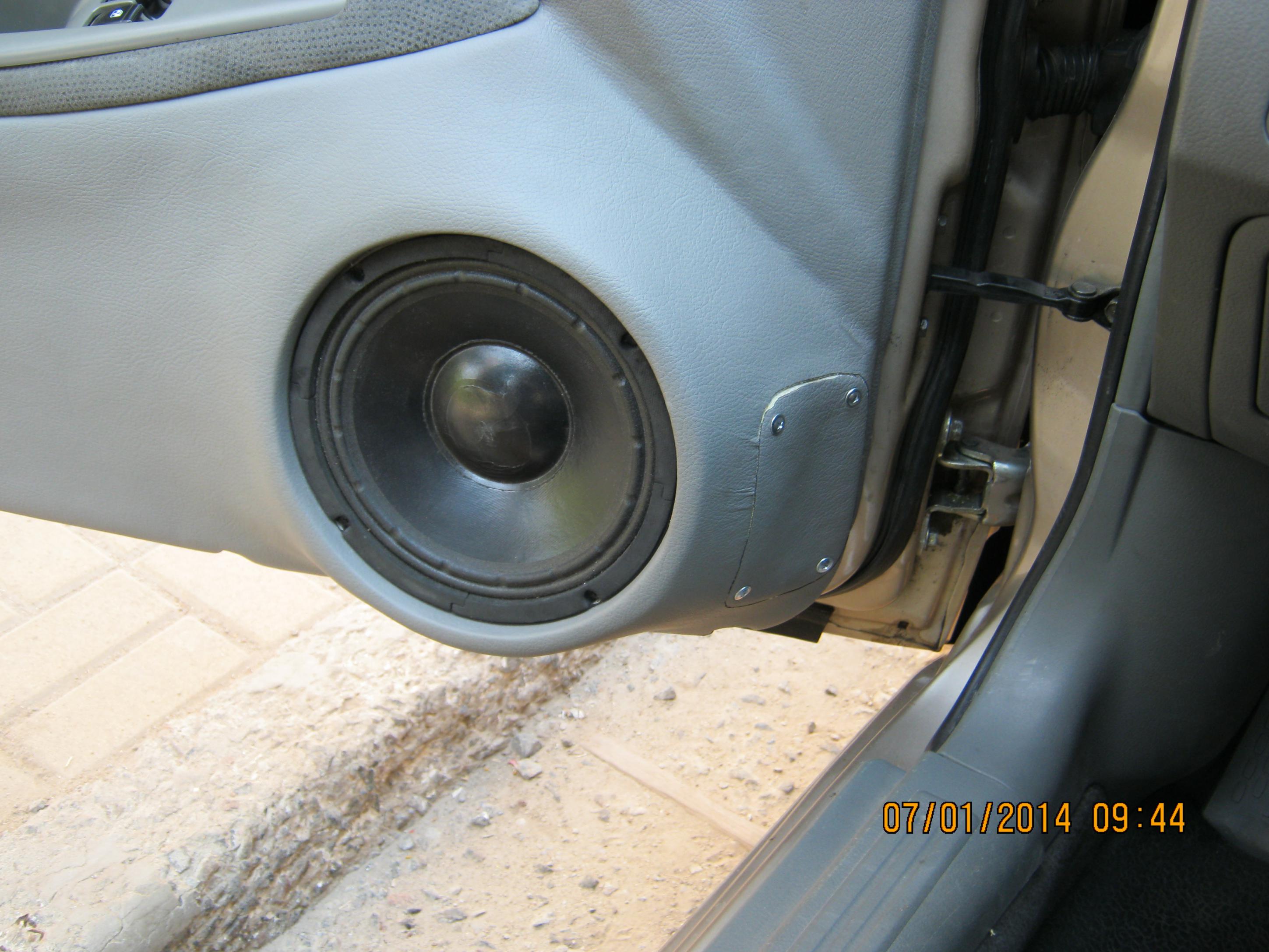

gryshaev, а что это за латка на левой двери?

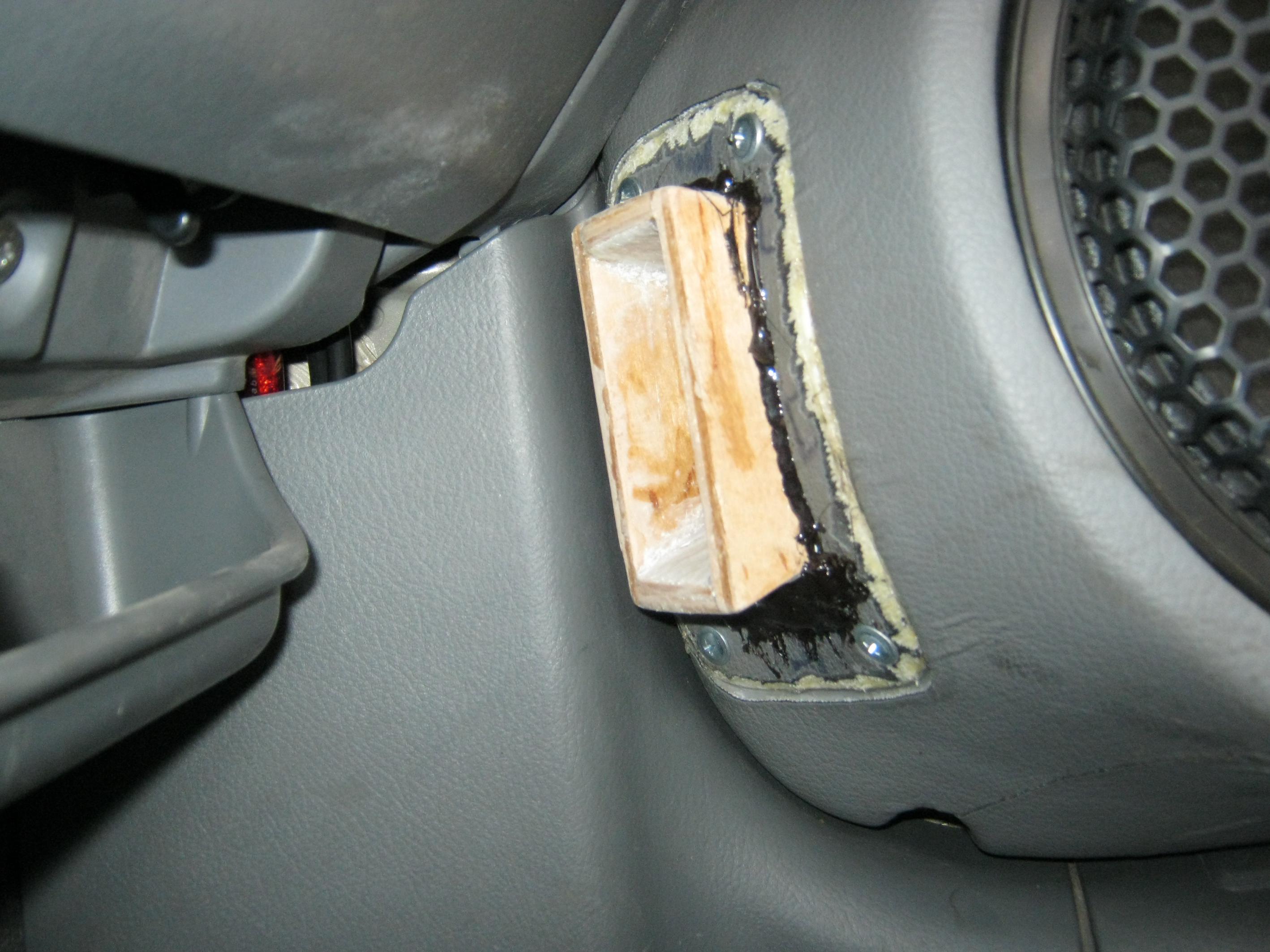

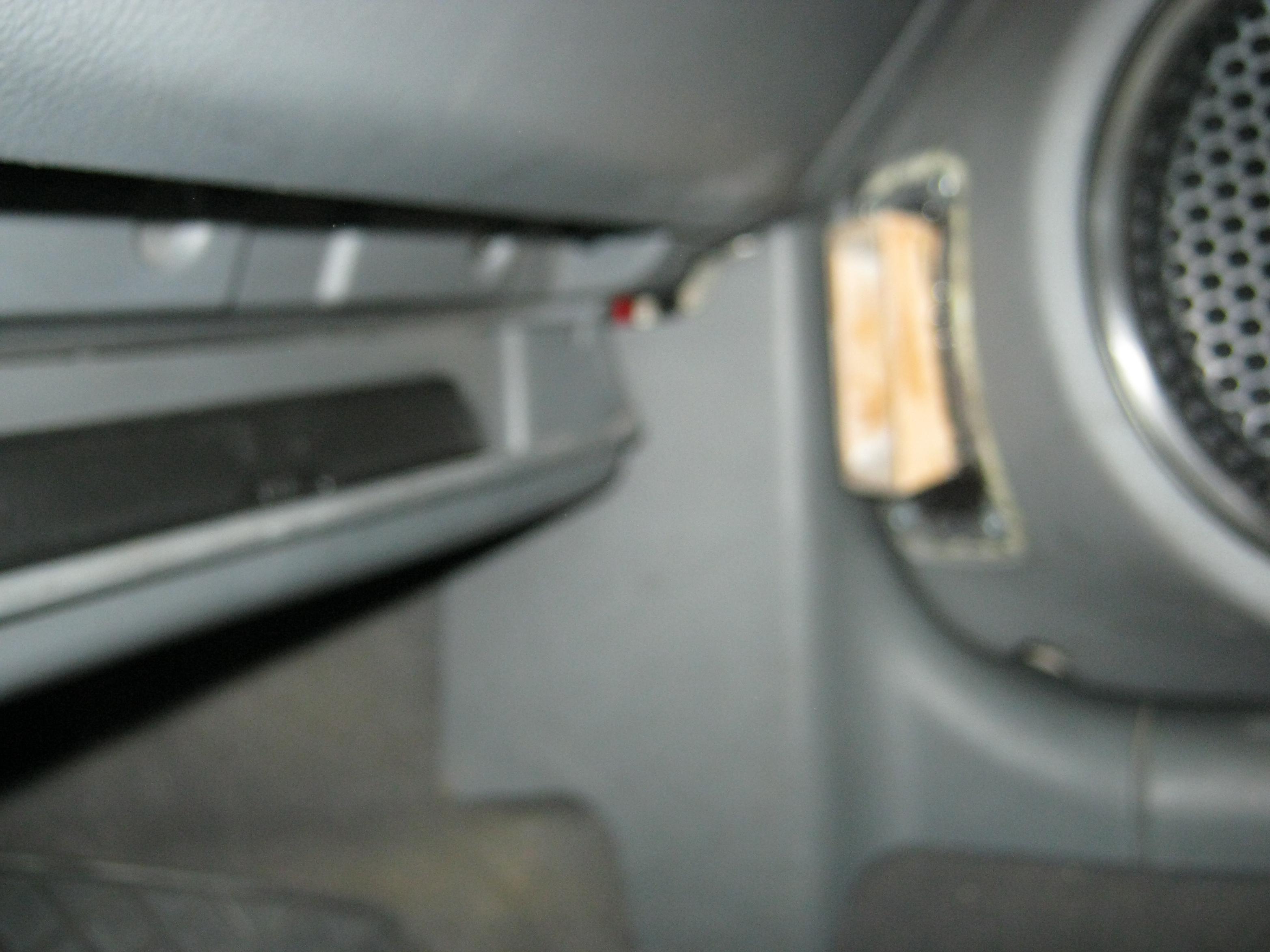

И ещё на правой. Это съёмные крышки. Будущий фундамент ФИ портов, которые планирую сделать в виде песочных часов
gryshaev вне форума   Ответить с цитированием Вверх

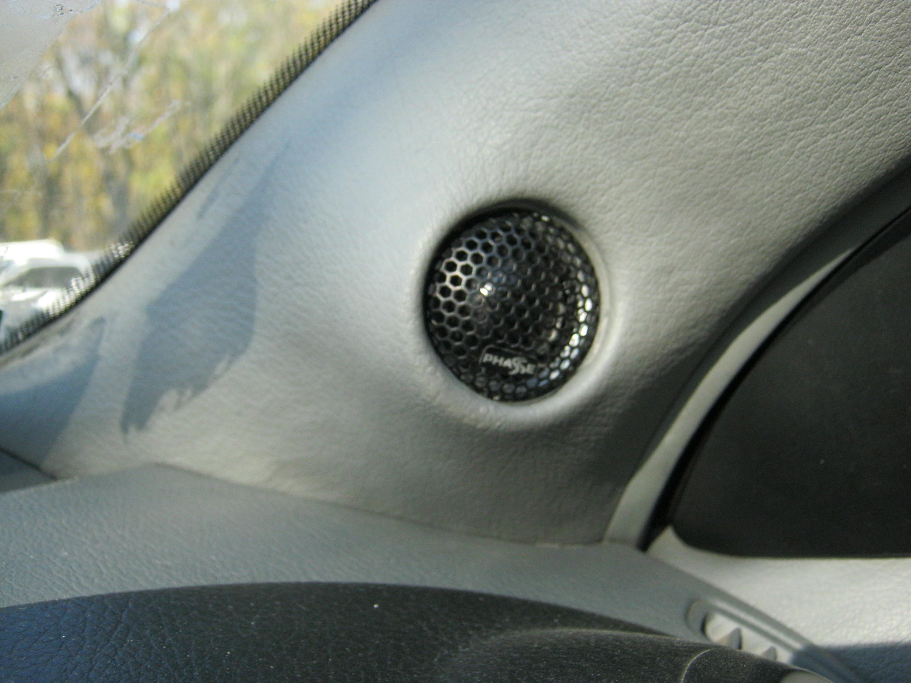

ВЧ поставил PHASE EVOLUTION в стоечках. Звук сдержанный и приятный.

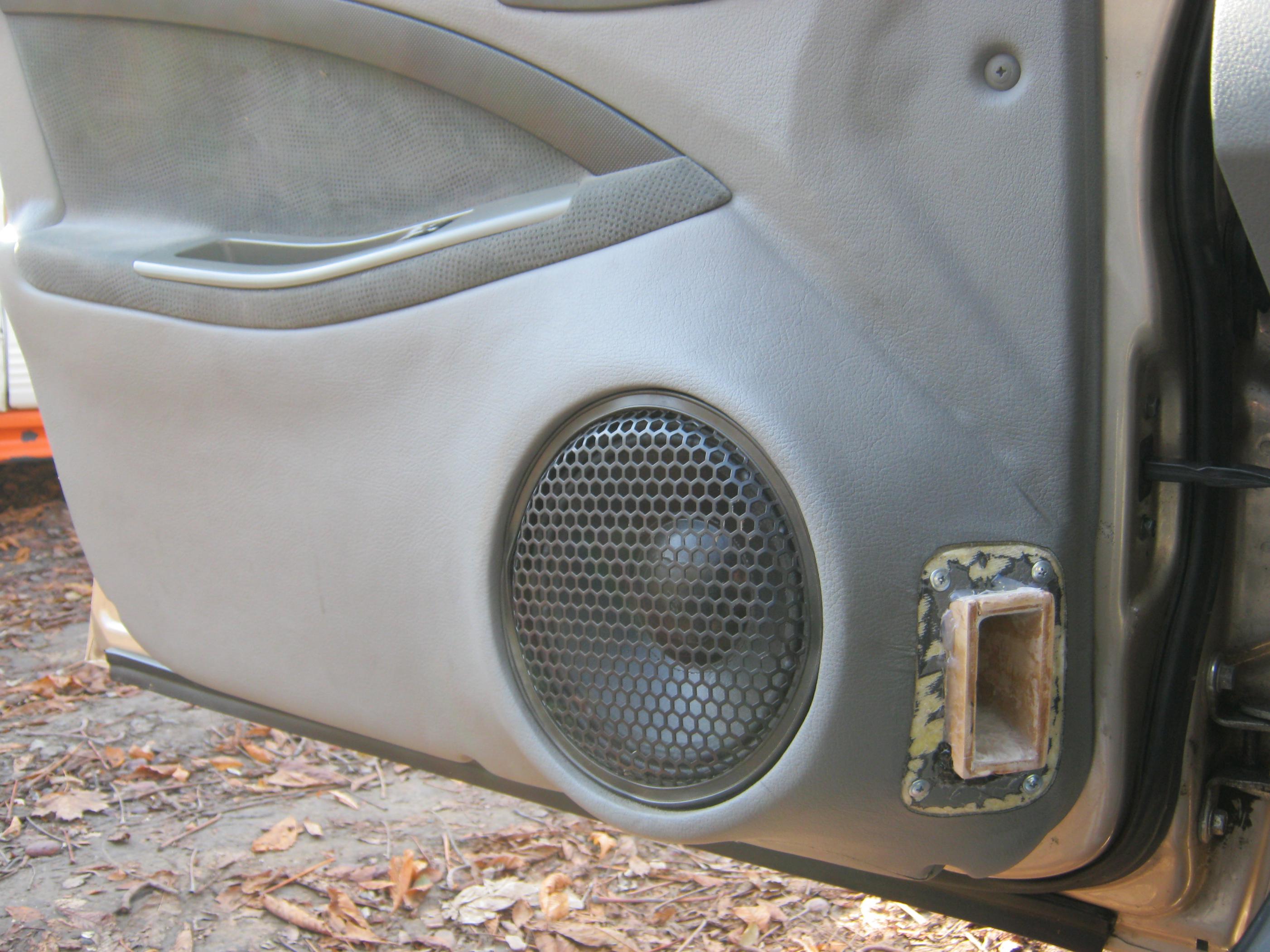

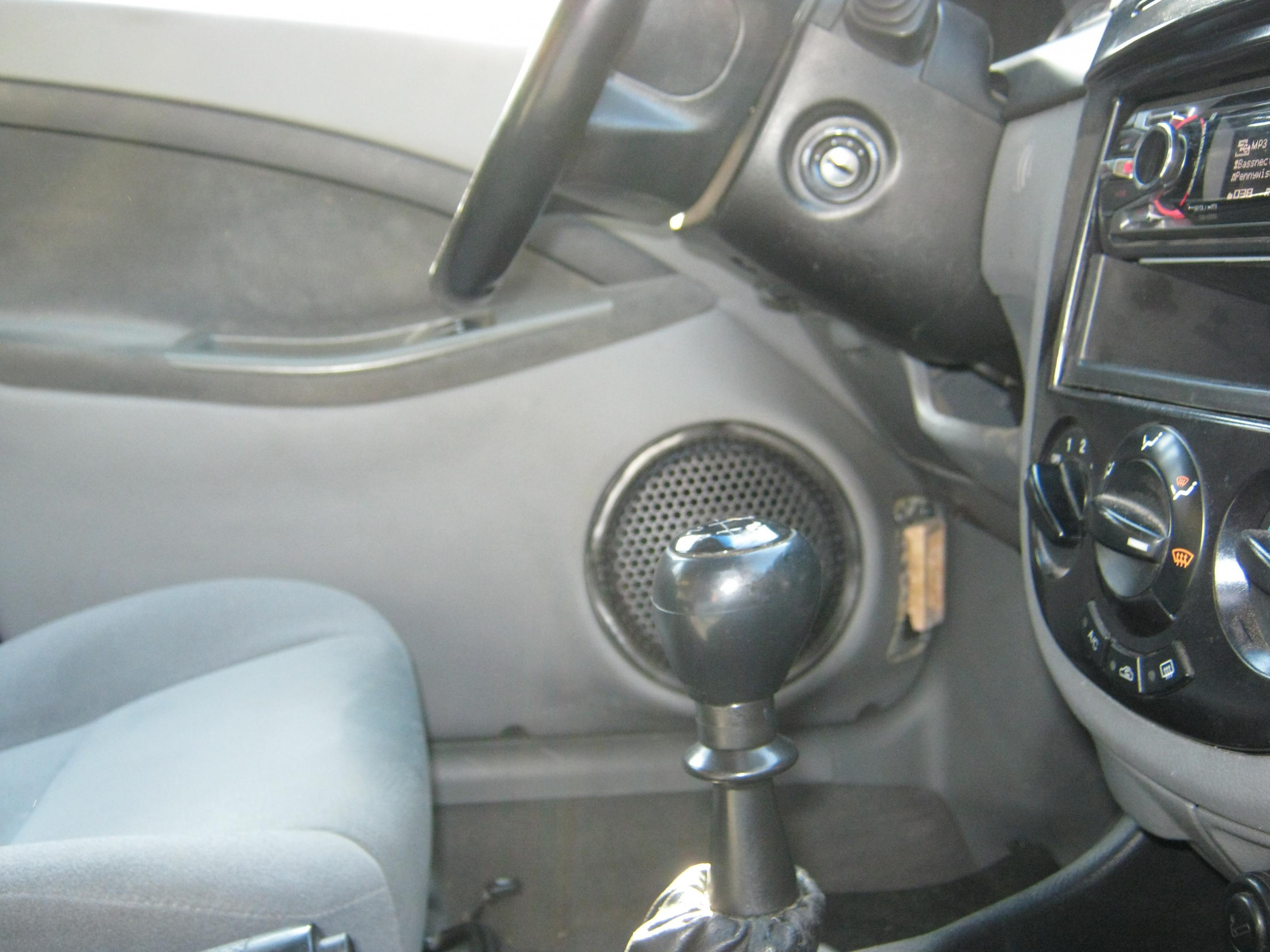

Почти закончил ФИ порты в двери. Форма песочные часы. Настройка 80 герц. Очень хорошая весчь! Призвуков нет как у трубы.
Барабан звучит как надо!
Хм, не слишком глубоко стоят?
А я бы еще добавил вопрос насчет высоты установки... ИМХО, низковато... Вообще каким образом выбиралась высота (уровень на стойке) установки пищиков? Ты их выслушивал с разных мест и направлений или просто ориентировался на феншуй:
Хотя предвижу ответ, что система строится на сик'юшная...

Таки да. И глубоко и низко установил писчи. Перед тем как ставить слушал их с разным расположением. И как мне показалось разница не критичная, она есть, но маленькая. Фен шуй победил.
Но теперь стоит вопрос 3 полосы... думаю добавить чебурашку в уголки зеркал

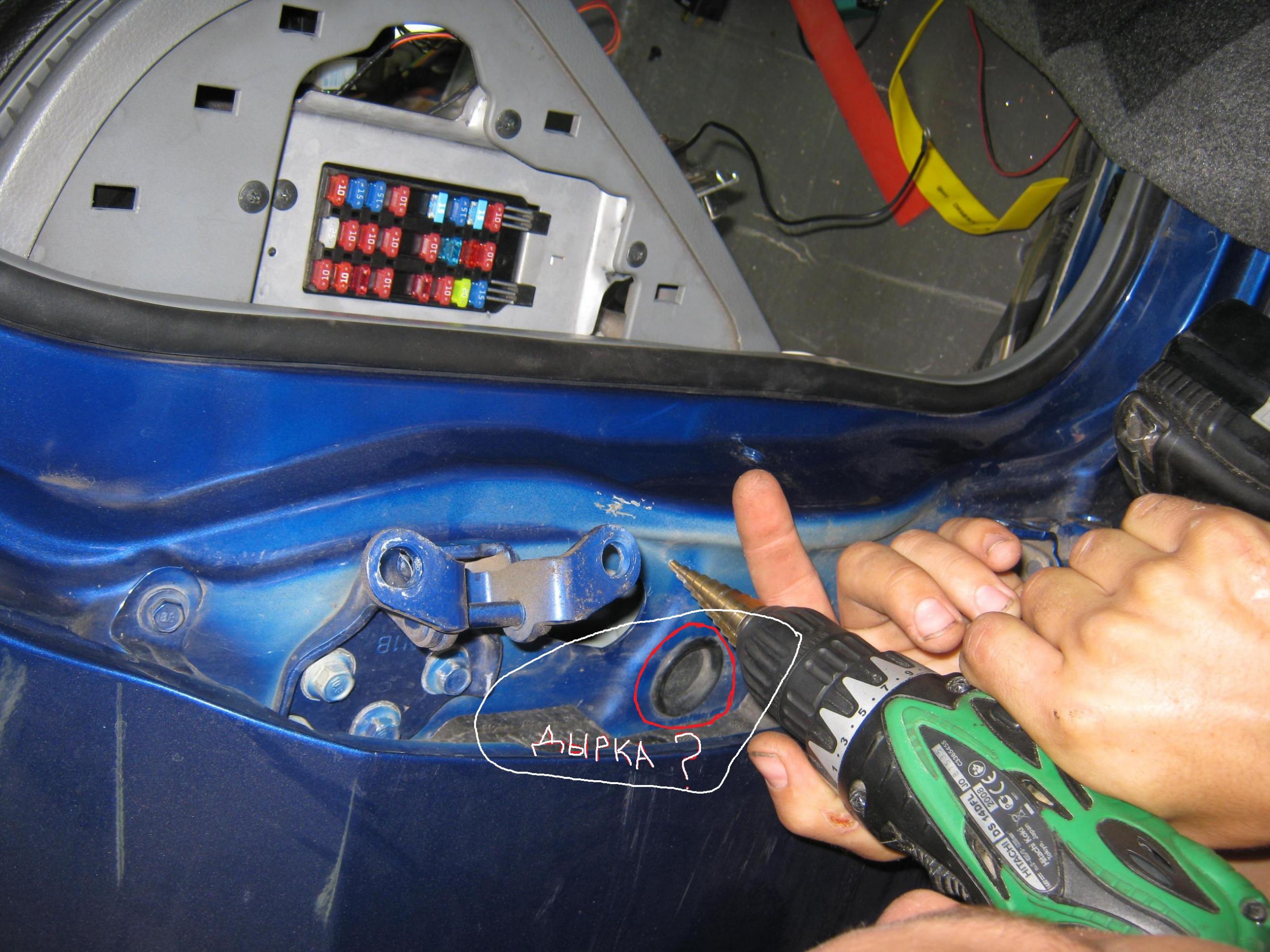

ПВС 4х2,5мм в двери! Это возможно Секрет очень прост - резать безжалостно разъём

Сообщение от gryshaev Посмотреть сообщение
Лачеводы меня поймут!
Нет, не поймут. Правильные лачтоводы делают так:

Ох уж эти лачеводы
