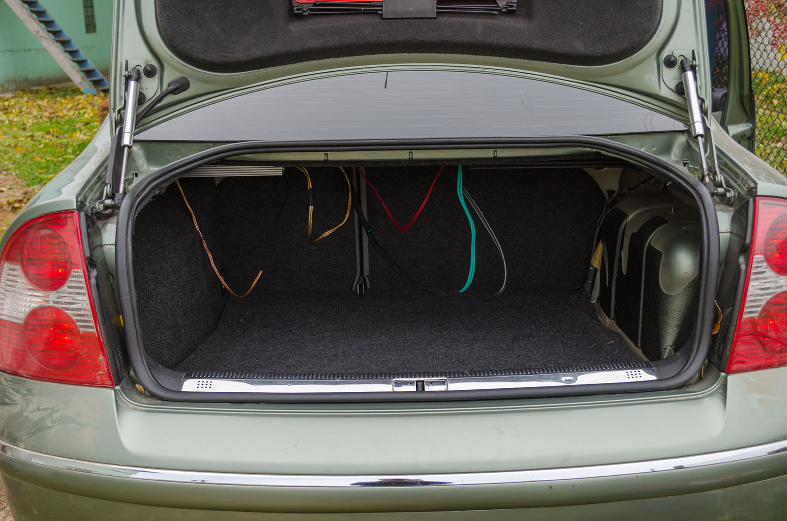

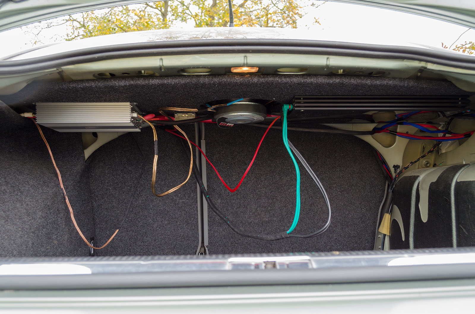

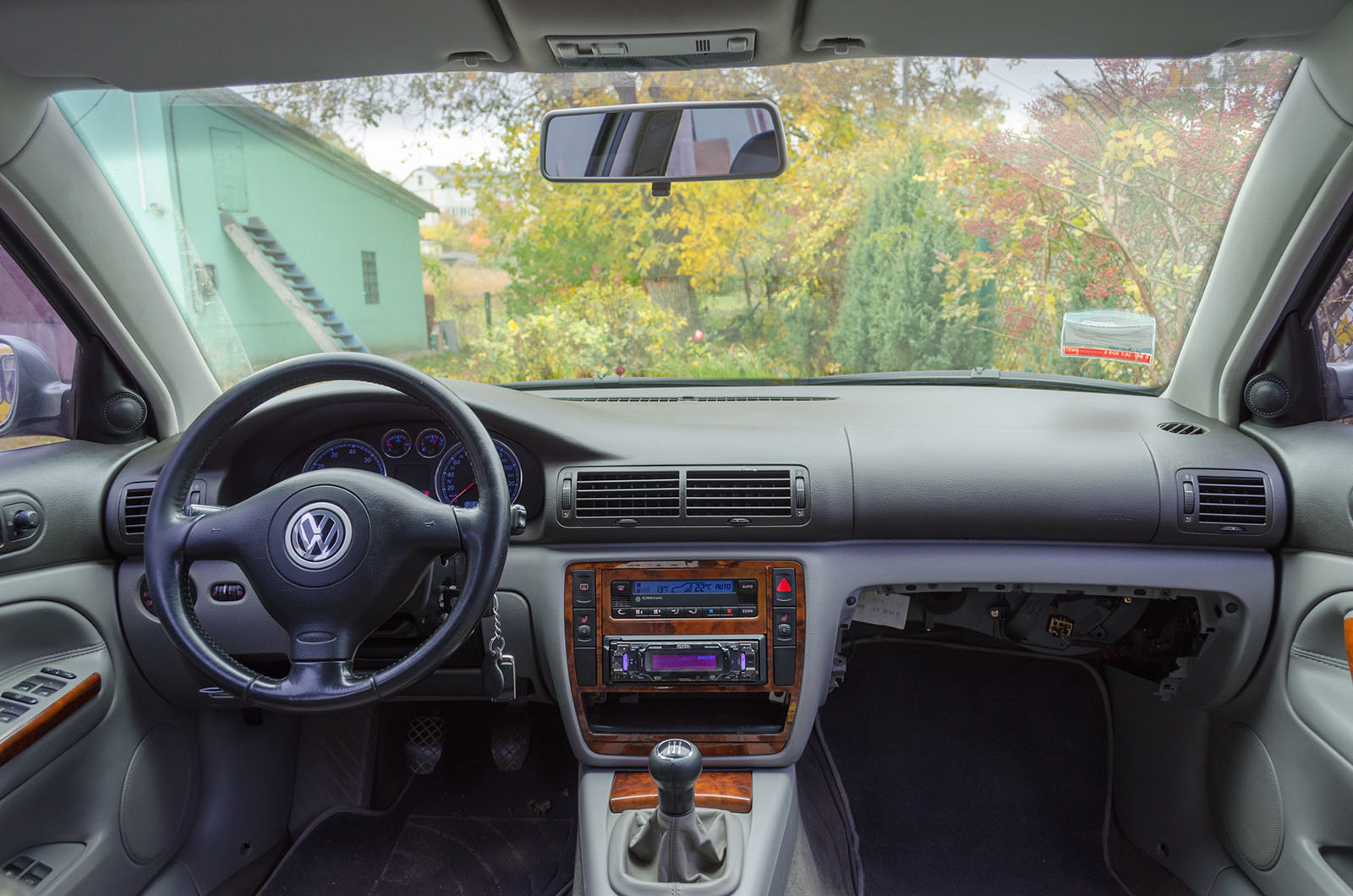

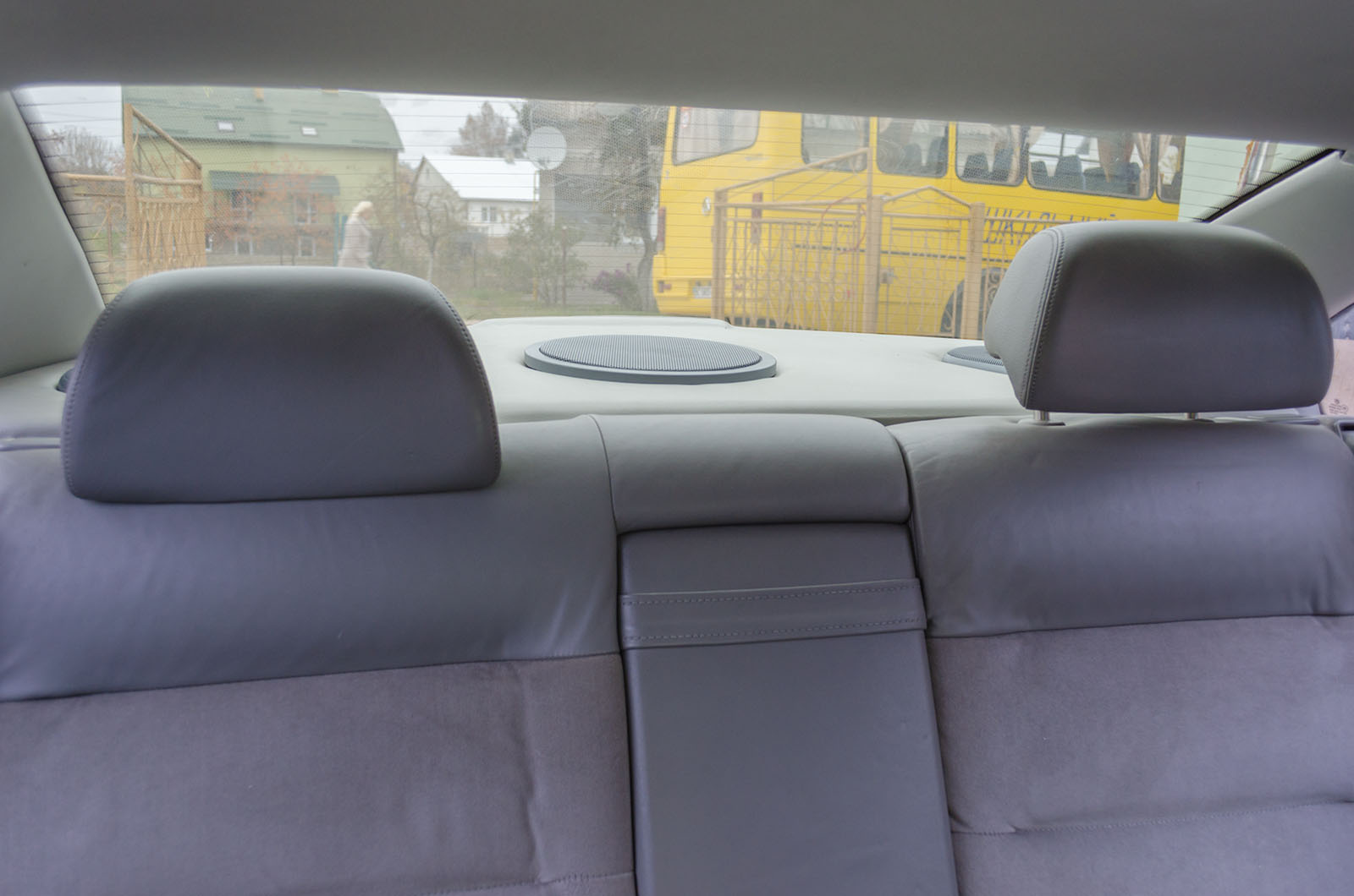

Отже викладаю обіцяні фото В салоні ще не встановив бардачок.
При відкриванні багажника практично не видно компонентів поки не придивишся. Залишилось навести марафет з проводами, на саб провода будуть замінені, зараз це в тестовому режимі...

акустические китай?

акустические китай?
На ВЧ ПВ3 1,5 мм кв, на міди 4 мм кв якийсь вроді оріс... йому 10років і він в прекрасному стані нічого не окислилось, ізоляція в суперовому стані, то чому ж його не поставити...
А то що зараз на фотках іде на саб буде замінено на правильний кабель 6 мм кв.
