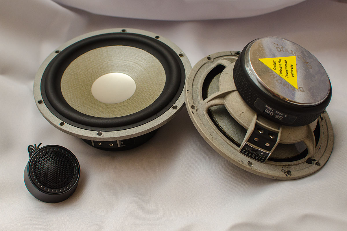

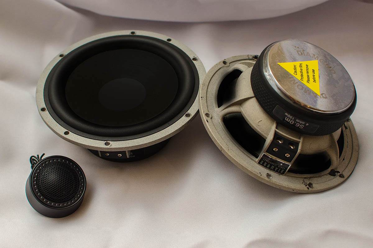

Нарешті я став щасливим власником комплекту акустики завдяки Сані Рєвазу який вицепив їх для мене на ебеї! Ура!

Є форумчани які не вірять в то що вони можуть звучати в такому кольорі дифузора, тому спеціально для віруючих в колір

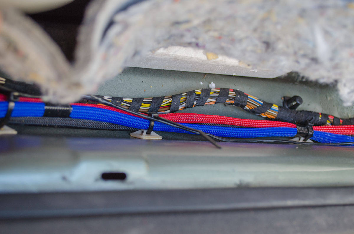

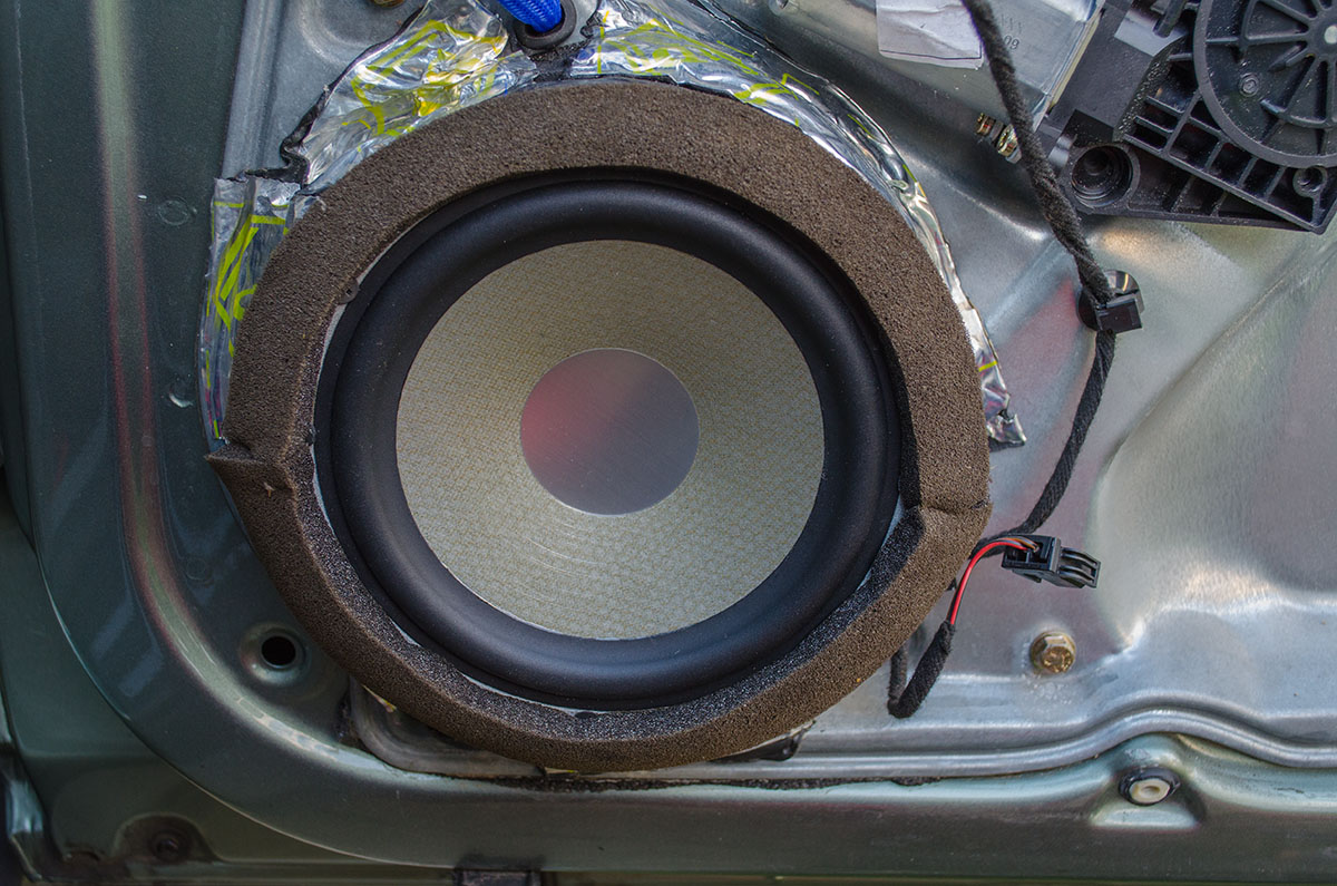

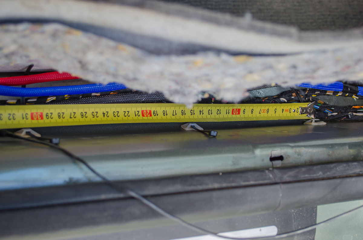

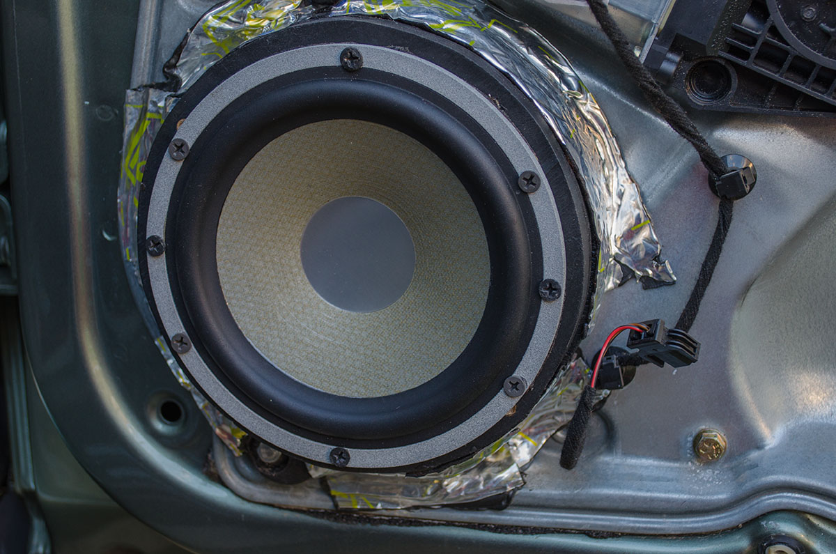

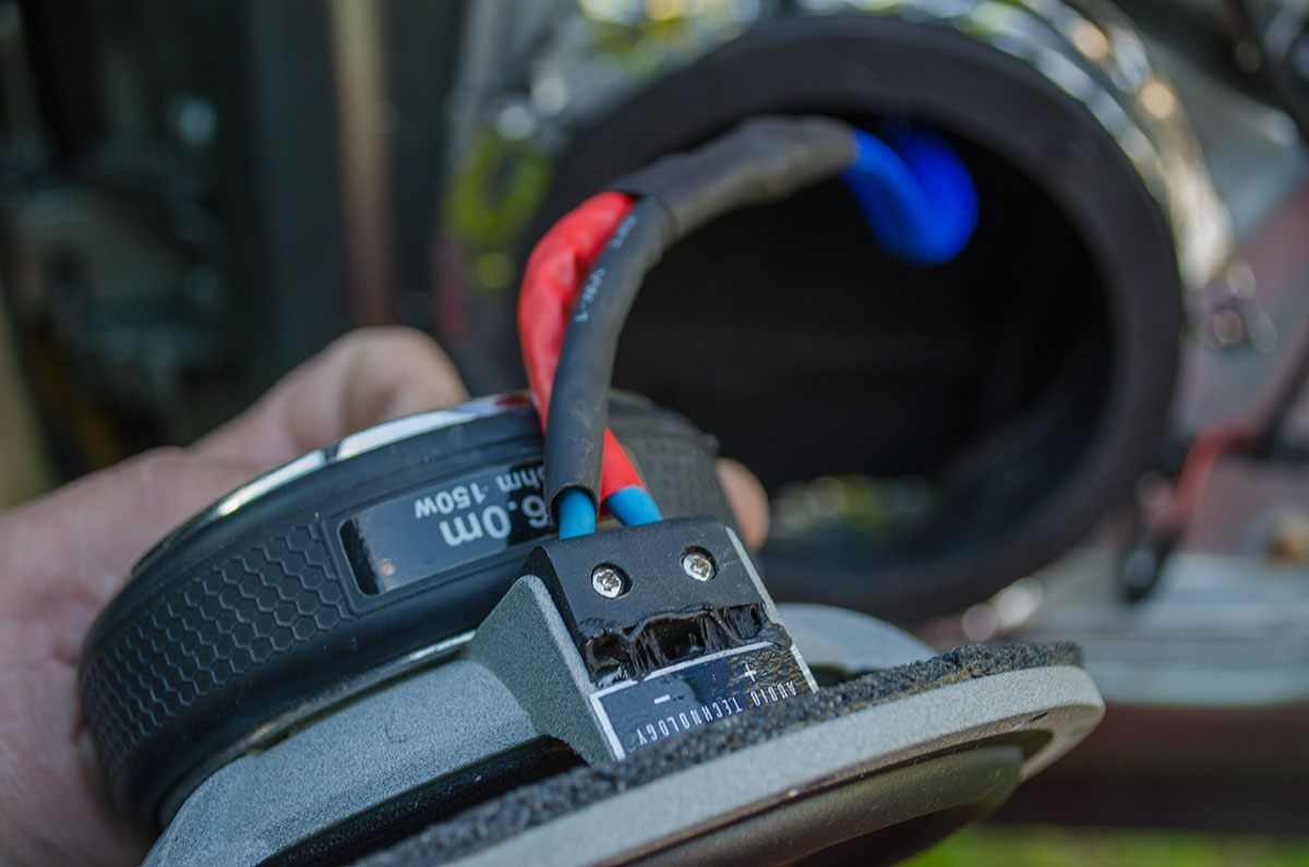

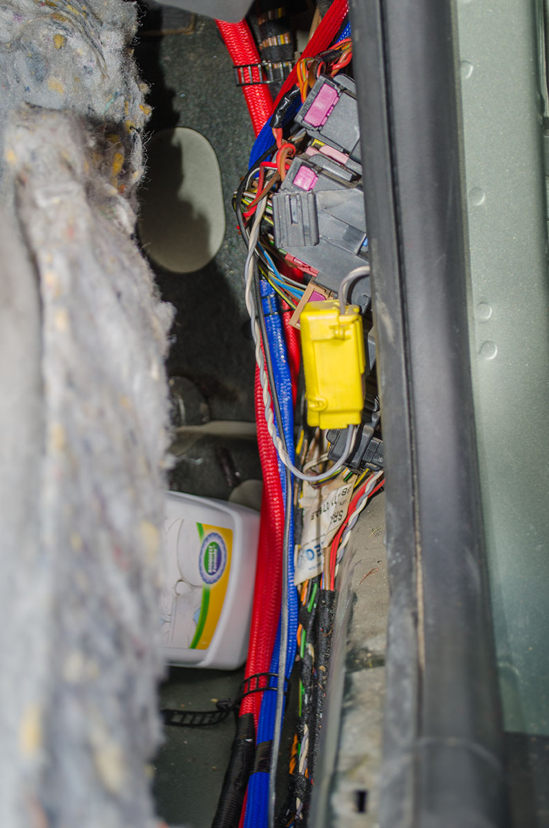

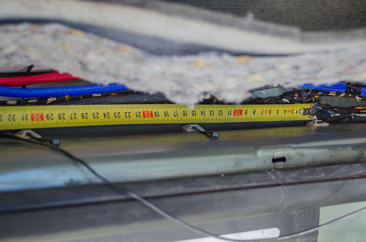

Враховуючи що часу до змагань мало, а їхати дуже хочеться, установка проводилась по правилам ескю че і Емма в клас тільки звук
Новакам раджу з мене приклад не брати, в мене все перечить правилам проводка норовить наловити наводок і мідбас встановлений не по феншую
По бортам були проведені акустичні кабелі 1,5 на твітер і 4 мм кв на мідбас. Сила 35 мм кв, міжблоки ноу нейм по середині. Все виведено в багажник.
