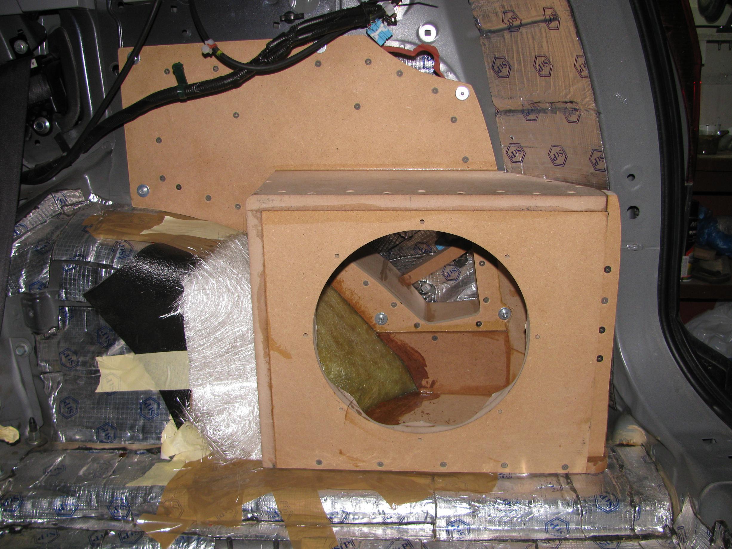

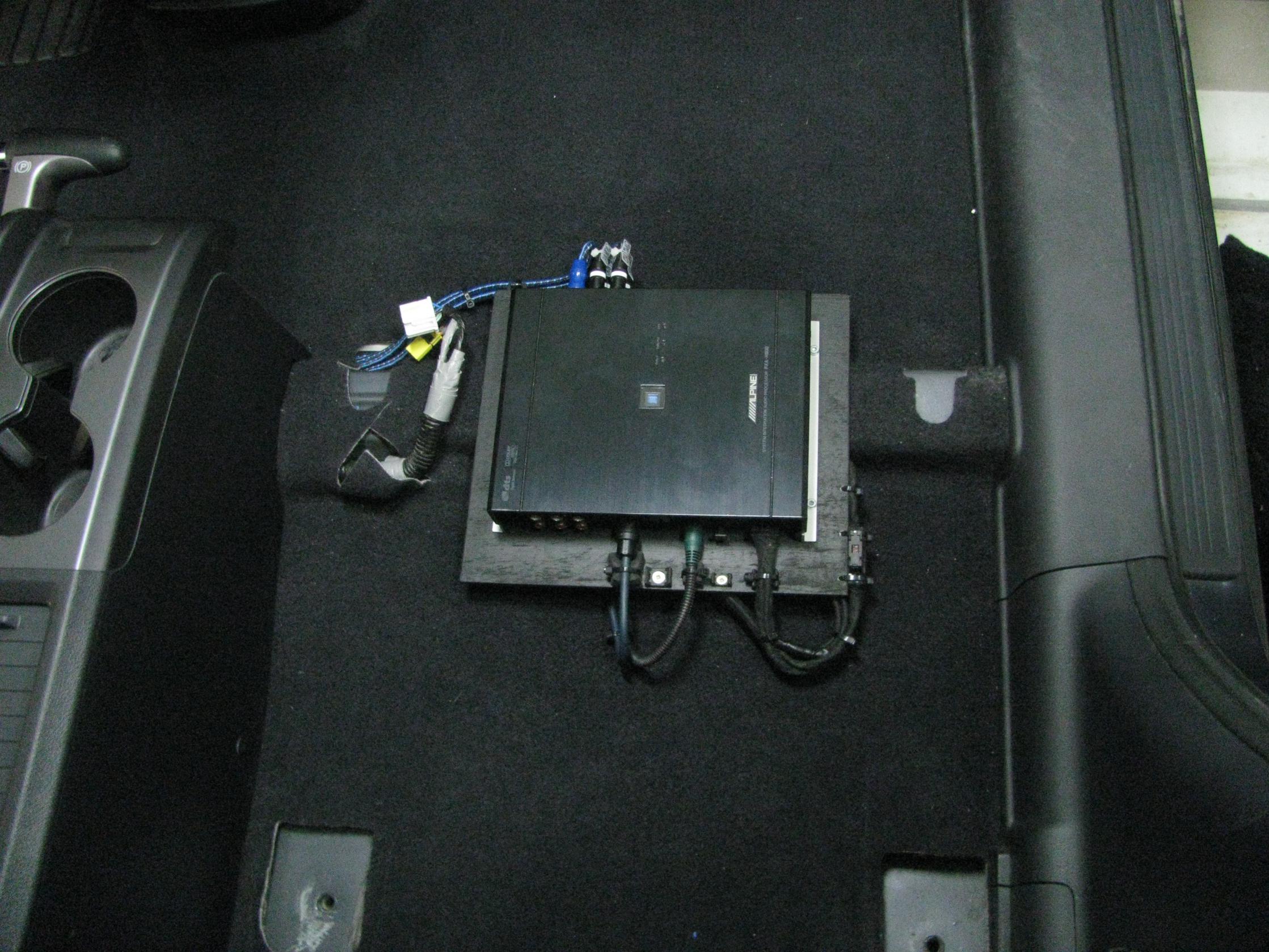

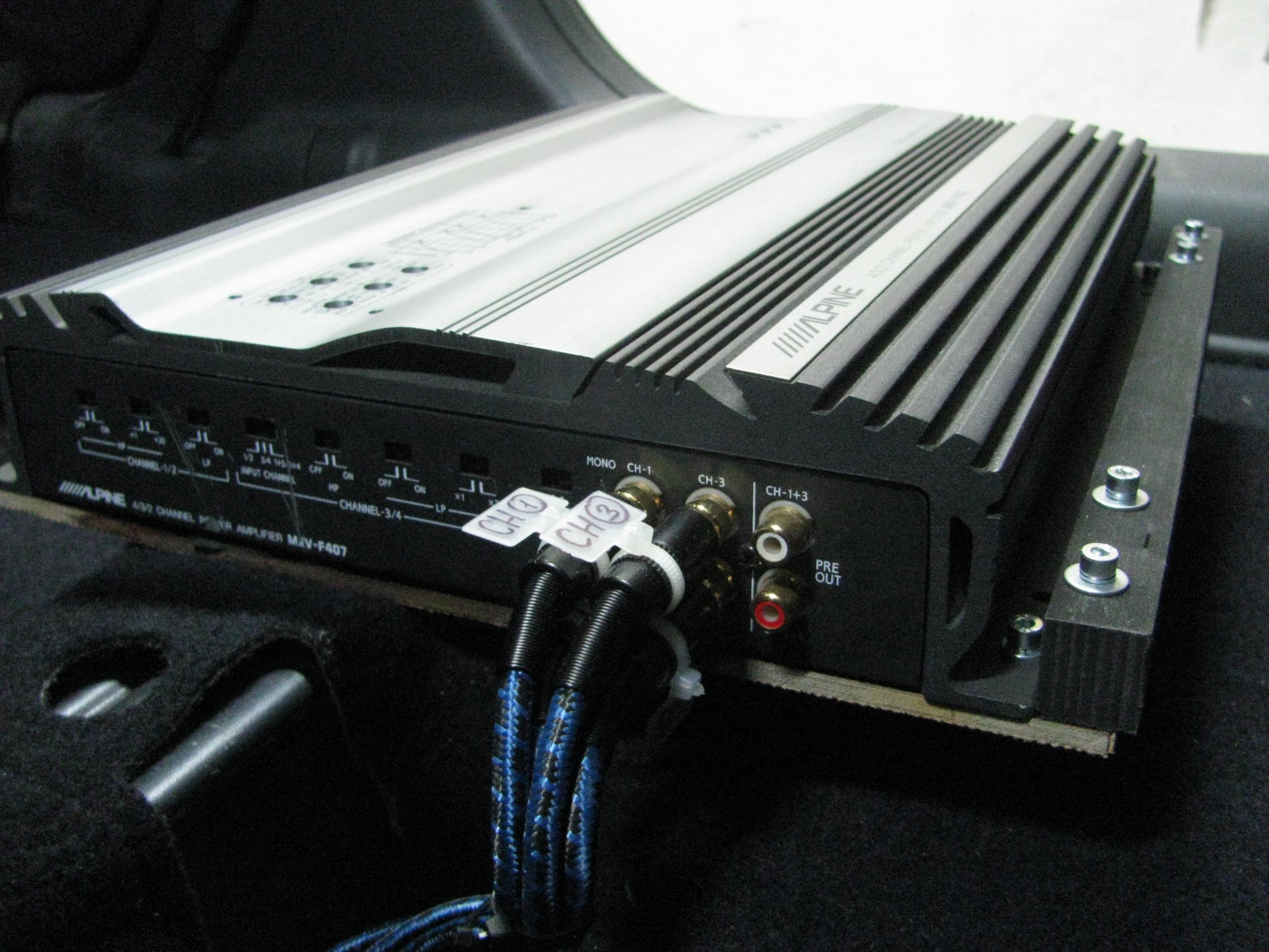

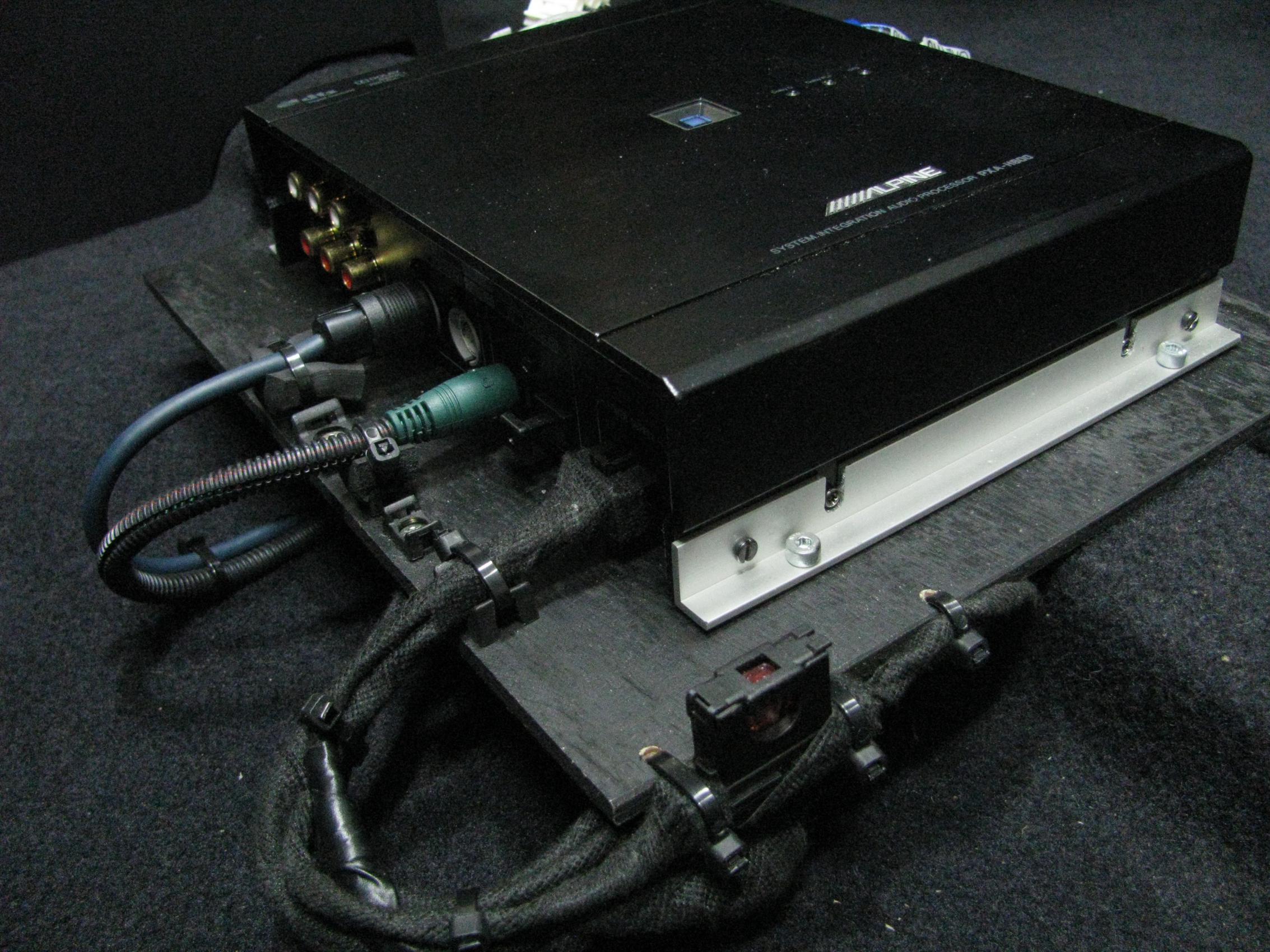

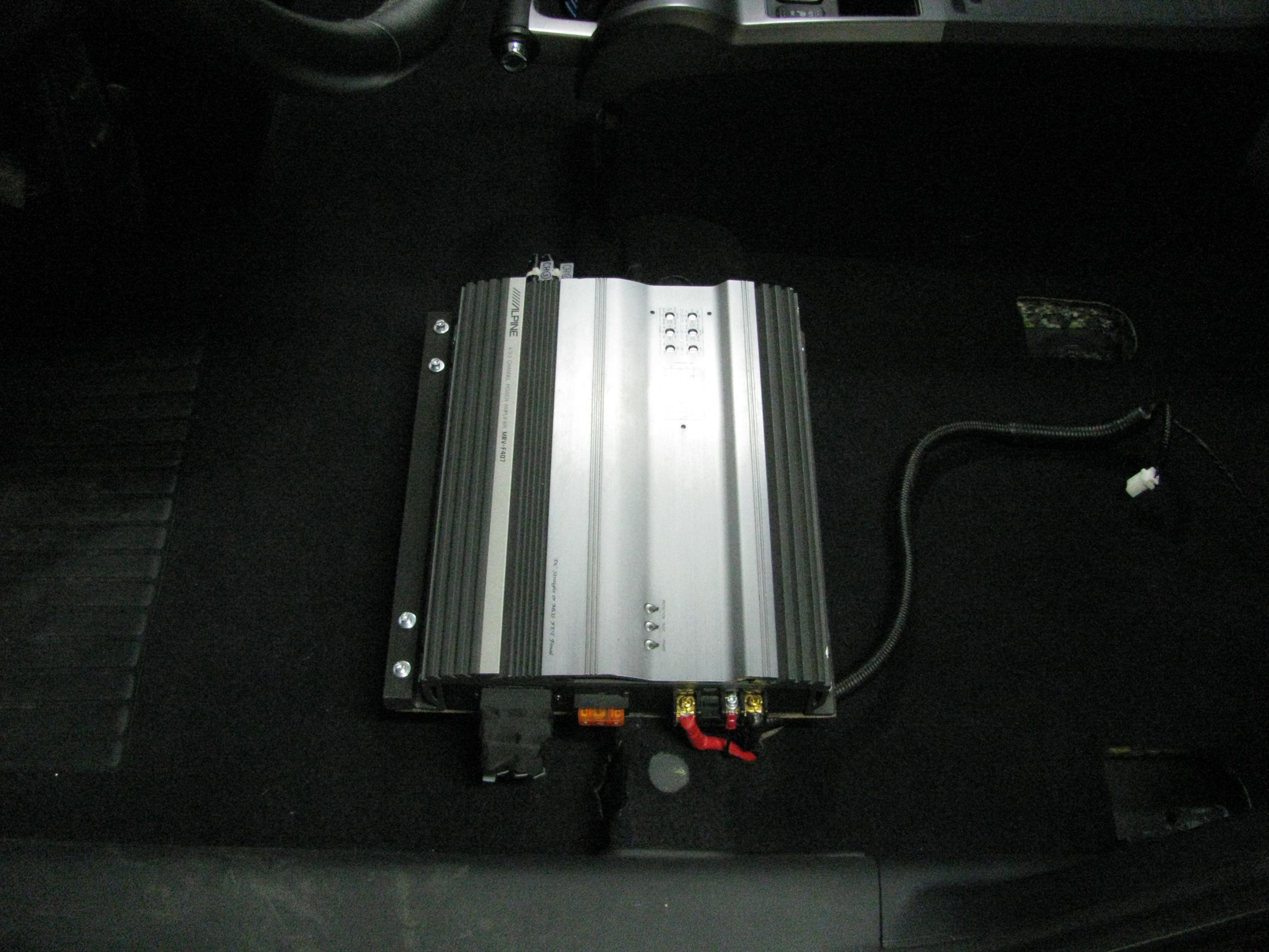

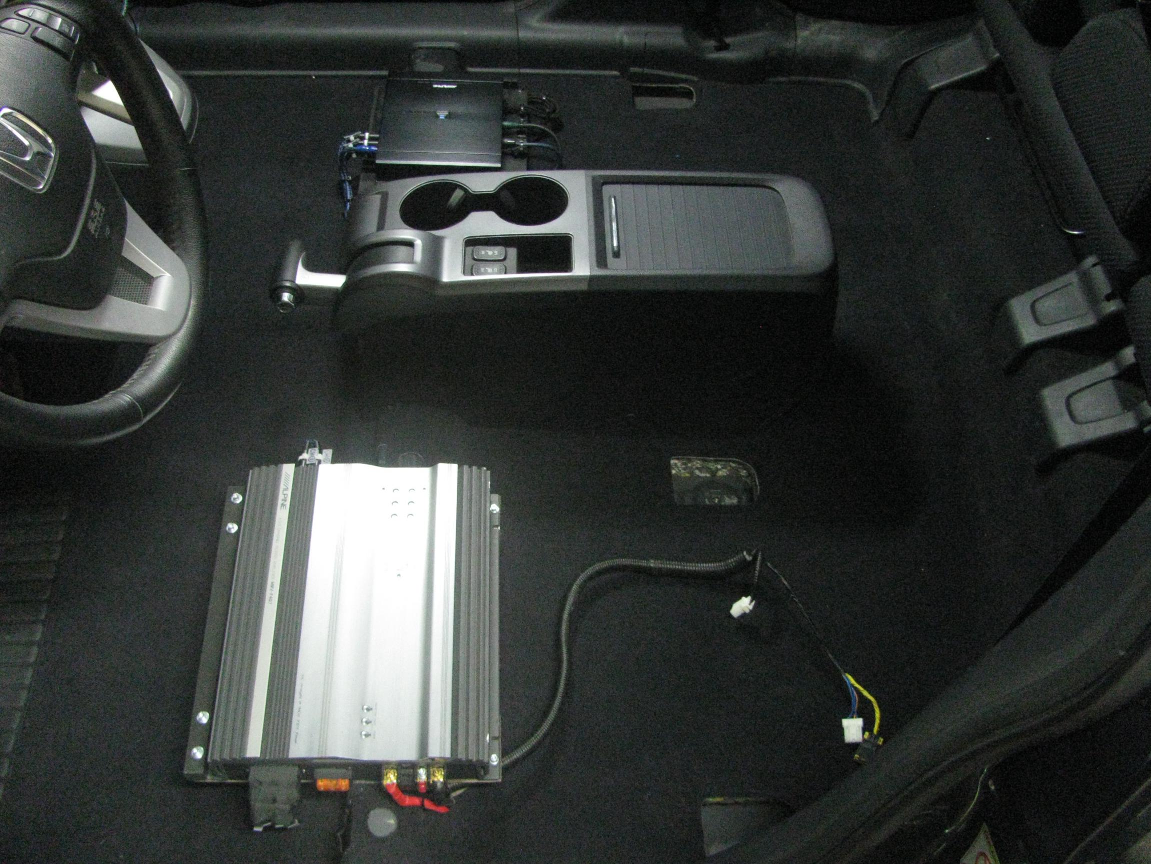

Arrt, Вы очень сильно обобщаете конструкцию подиума в прицепе. Здесь идет речь о конкретной двери с ее технологическими особенностями. Я не беру за основу жёсткости крепления, своего подиума, загнутые края тех отверстия. Да и о какой жесткости Вы говорите, этот загиб (в данной машине) от 3 до 4 мм достаточно легко гнется, а в других машинах я встречал и 2 мм. и строить подиум, опираясь на этот загиб... ну не знаю, если делаются поставочные колечки, тогда да. А вообще нужно искать другие элементы жесткости, опираясь на которые можно получить вполне хорошую основу для подиума.Благо в дверях Хонды их достаточно.
Ну а что касается данного подиума, то жесткость его крепления ( которую отметили все кто мог увидеть эту конструкцию воочию, а не по фоткам) достигается за счет... ну а здесь попробую объяснить, на примере левой двери, сверху в низ:
1) самый верх подиума опирается на часть двери в которой сходятся несколько слоев метала, усиливающие место для дверной петли.
2) двигаясь ниже по крепежу, подиум максимально,на сколько это позволяет дверь и карта, крепим как можно ближе к краю филенки. Тем самым упирая подиум на заворот двери в районе петель.
3) снизу точно также, как можно ближе к завороту. (может не правильно называю эту часть двери, ну я думаю смысл ясен.
таким образом, большая часть подиума уже закреплена жестко. Остается лишь не большая часть подиума, которая смотрит в центр филенки, но здесь эта конструкция работает наоборот, не метал дает основу подиуму, а подиум (за счет своей массивности и прочности) металлу. Улучшить ситуацию в этой части сможет только распорка.
2) Если подиум крепится к металлу изнутри только гайками - зря потраченное время на подиум. С внутренней стороны филенки тоже нужен подиум, с максимально возможной площадью прилегания к металлу. Филенка должна быть стянута с двух сторон, тогда будет хорошая жесткость крепления.
В большинстве дверей это не работает. У меня был опыт подобных конструкций, могу сказать что если место хлипкое, то оно как гуляло так и будет гулять. В таких случаях нужно увеличивать площадь подиума и искать возможность связать его с чем то жестким. И не важно с какой стороны филенки это делать.

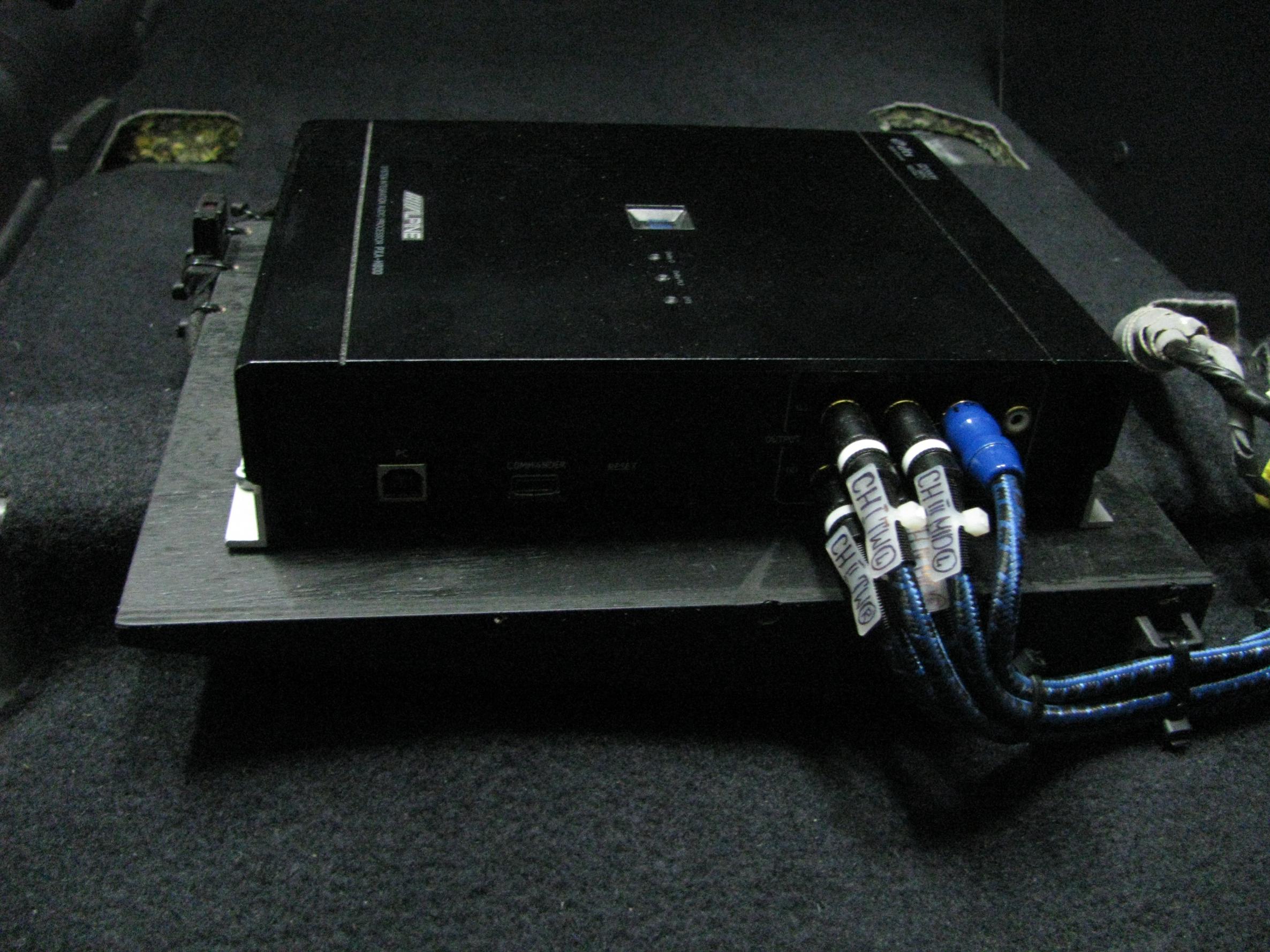

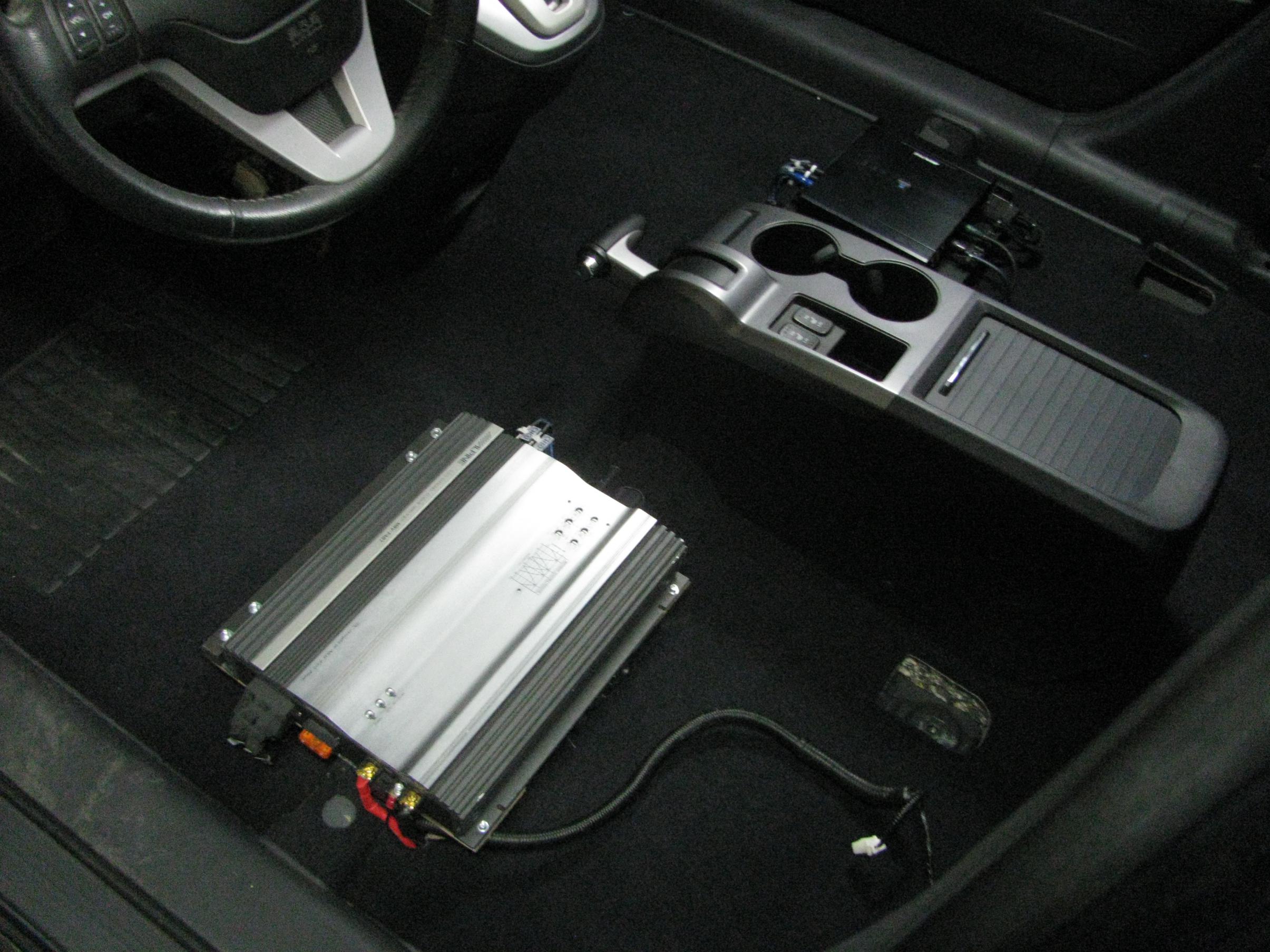

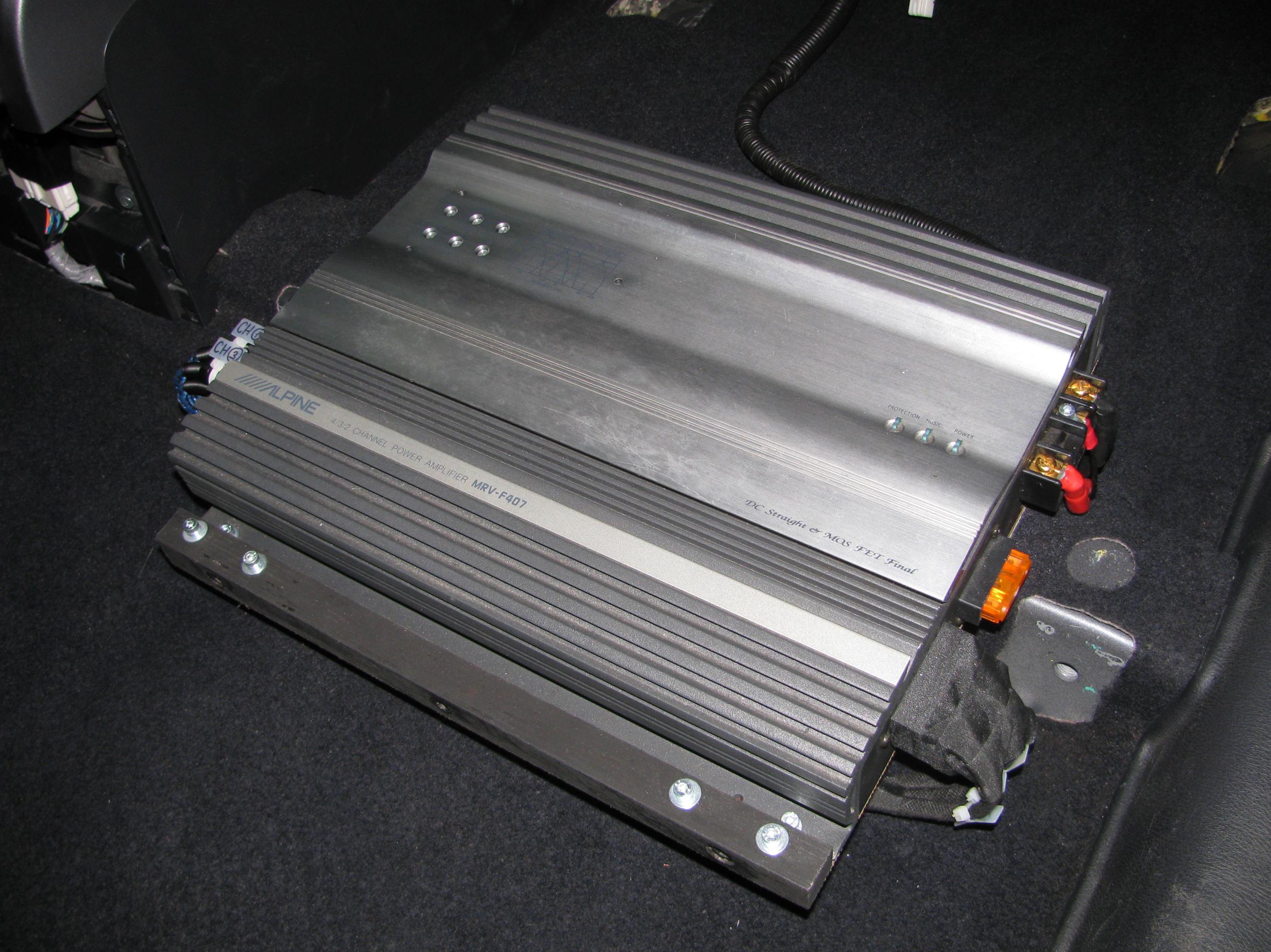

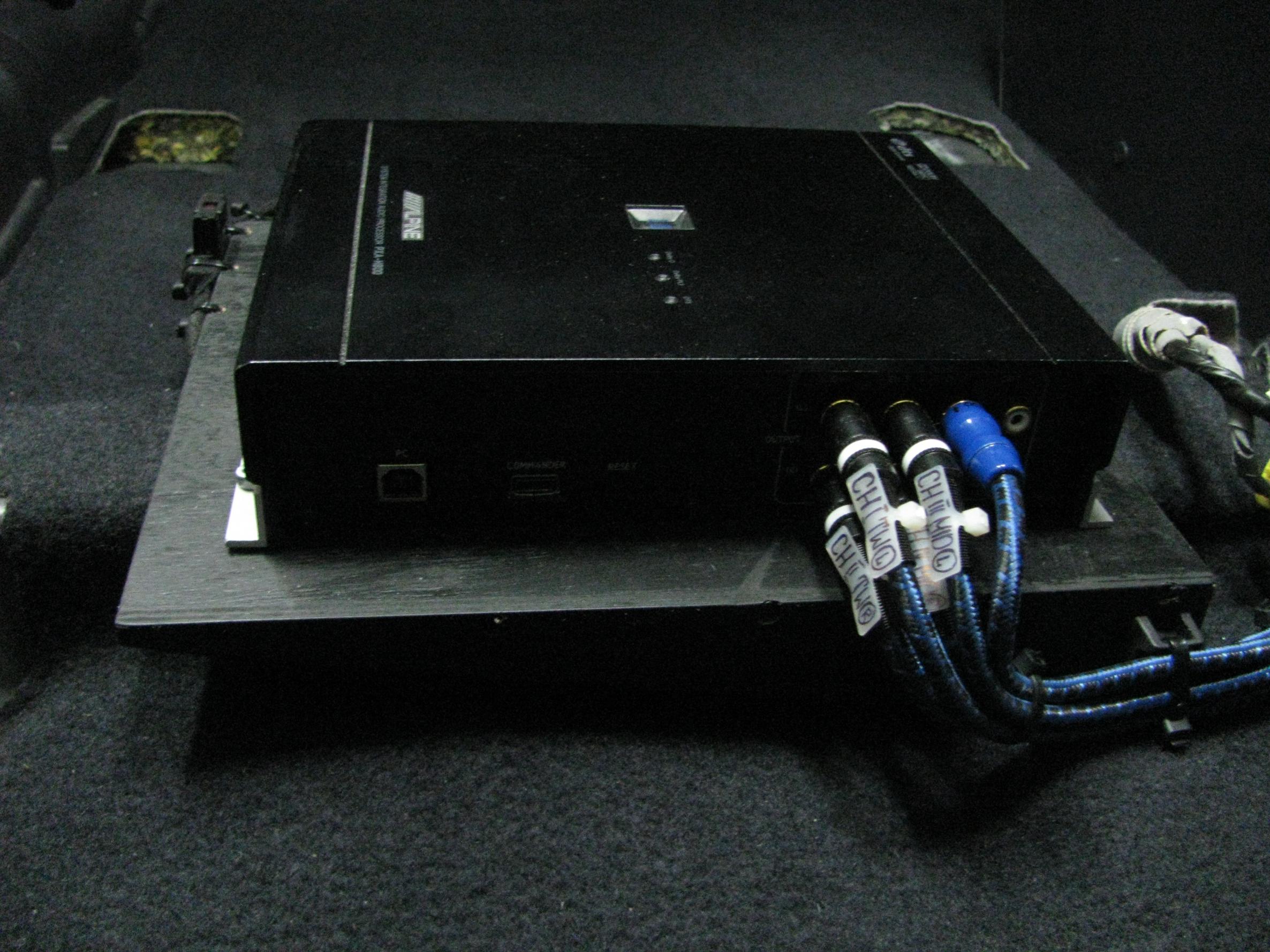

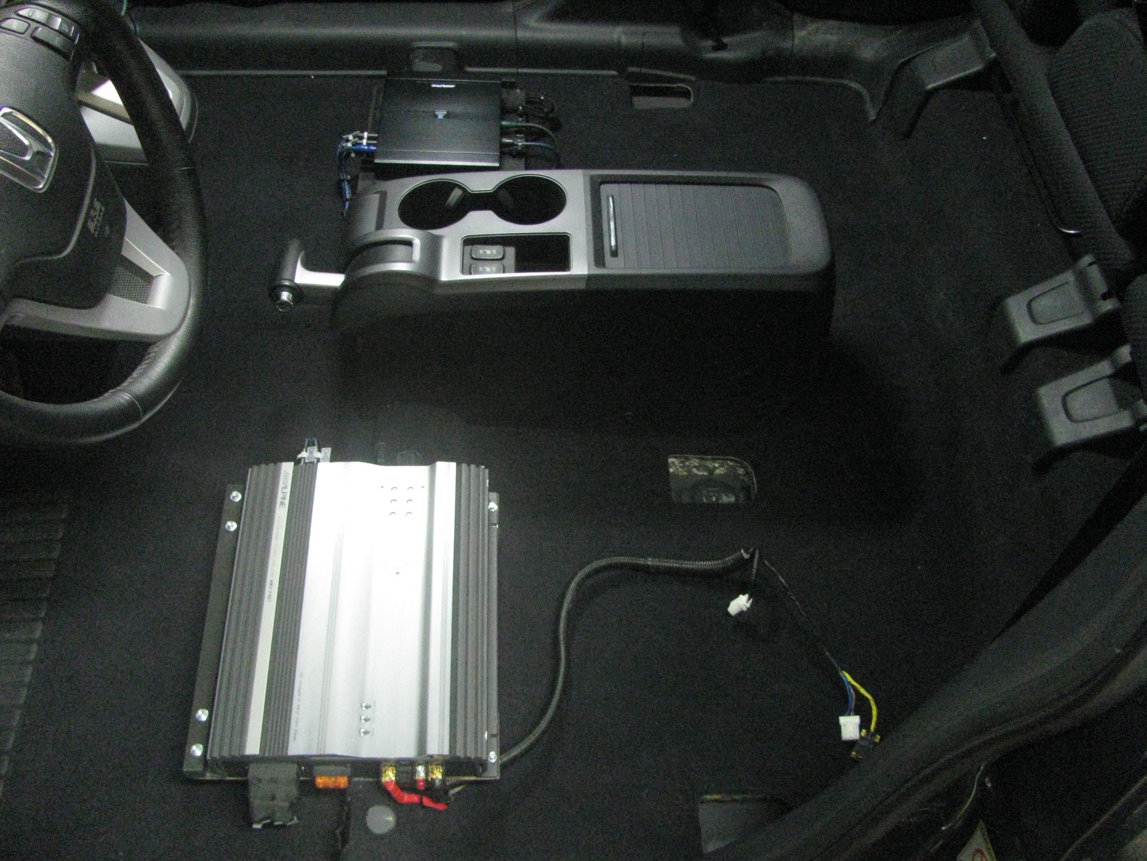

Фронтальный усилитель и процессор, под сиденьями. Инженеры Хонды потрудились на славу, чтобы усложнить жизнь любому кто захочет туда что то поставить К сожалению не фоткал до, только после, но если в двух словах, то там мешает все...

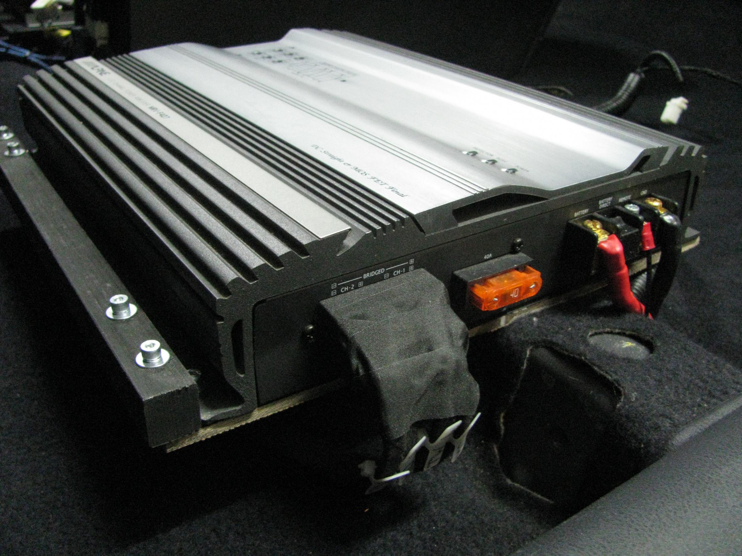

Почему подключили усь 407 питалово плюсовой кабель не к клемме усилителя
DIRECT???
Он же гораздо лучше играет именно в Директе, я еще 10 лет назад пробовал с таким кататься
Старый 22.03.2013, 21:31   #30
Samonov Oleg
Аватар для Samonov Oleg
Регистрация: 02.12.2008
Сообщений: 544
Вы сказали Спасибо: 170
Репутация: 429
По умолчанию Re: Honda CR-V III
DIRECT???
Как то, не придал этому значения, но спасибо за подсказку исправим
Старый 22.03.2013, 21:36   #31
loza
Аватар для loza
Адрес: ♪♪♪ Одесса ♪♪♪
Сообщений: 1,317
Репутация: 198
DIRECT???
Вот-вот, чёрт, я и не обратил внимания.
У меня именно так и подключено.
И переключатель DIRECT MODE в ON...
Старый 22.03.2013, 21:40   #32
Serg Teplyuk
Аватар для Serg Teplyuk
Регистрация: 04.08.2008
Возраст: 59
Сообщений: 3,268
Вы сказали Спасибо: 85
Репутация: 400
Суть режима DIRECT усилителей ALPINE MRV F407, MRV F409 по питанию:
питалово идет напрямую в блок питания в обход штатного предохранителя и усь
дует мощности столько, сколько в него вдувается питалова.
В этом режиме этот предохранитель оранжевый с торца уся можно просто вытащить из корпуса усилителя и положить на полочку - он ваще не при делах становится,
можете проверить.

Женя, у LOZA на ALPINE 407 все в включено в DIRECT оба режима:
и по питанию силовая клемма "плюс"
и в обход электронной начинки кроссоверов(переключатель с торца)
Этим эти усилители действительно могут щеголять до сих пор несмотря на то что уже десятилетие прошло как они были сделаны.

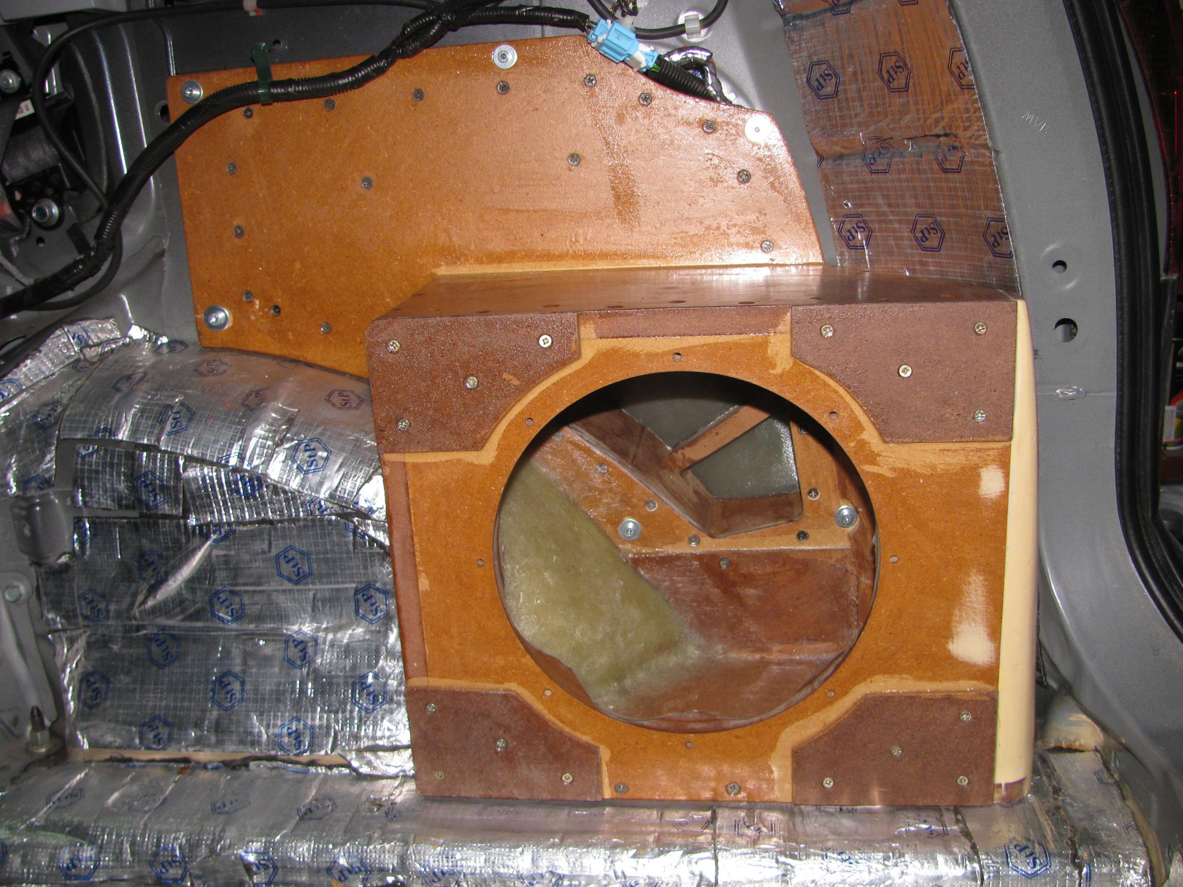

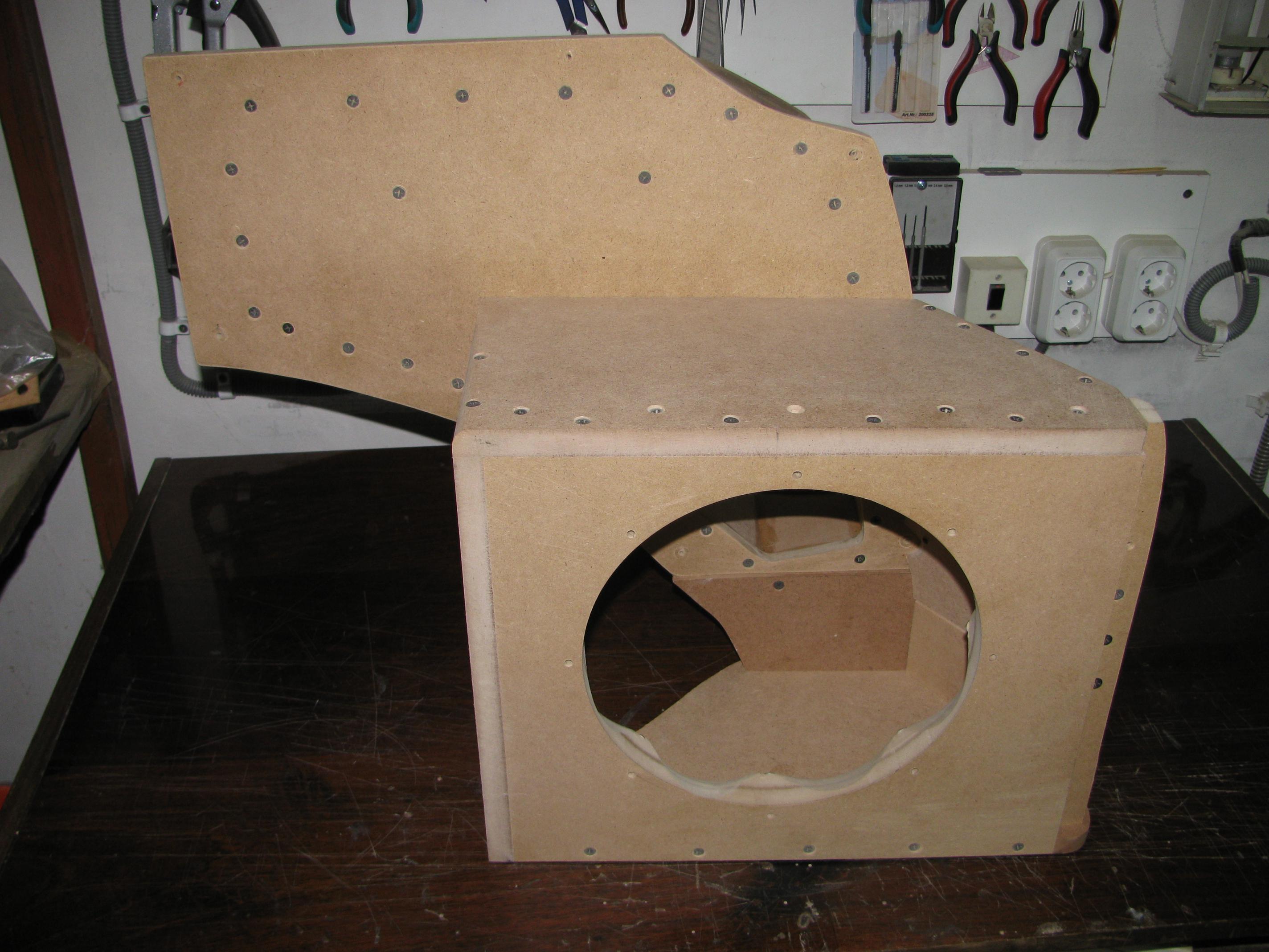

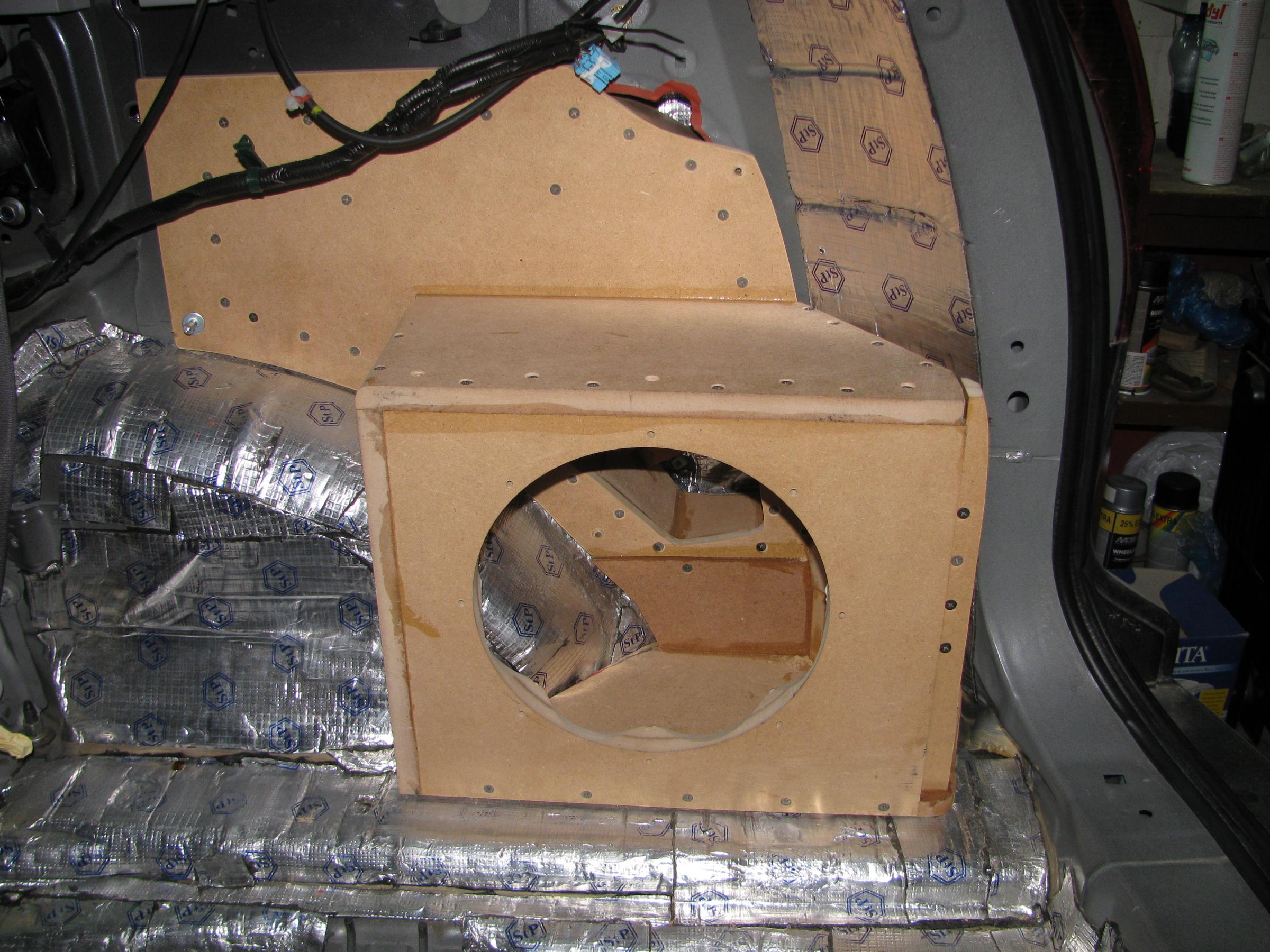

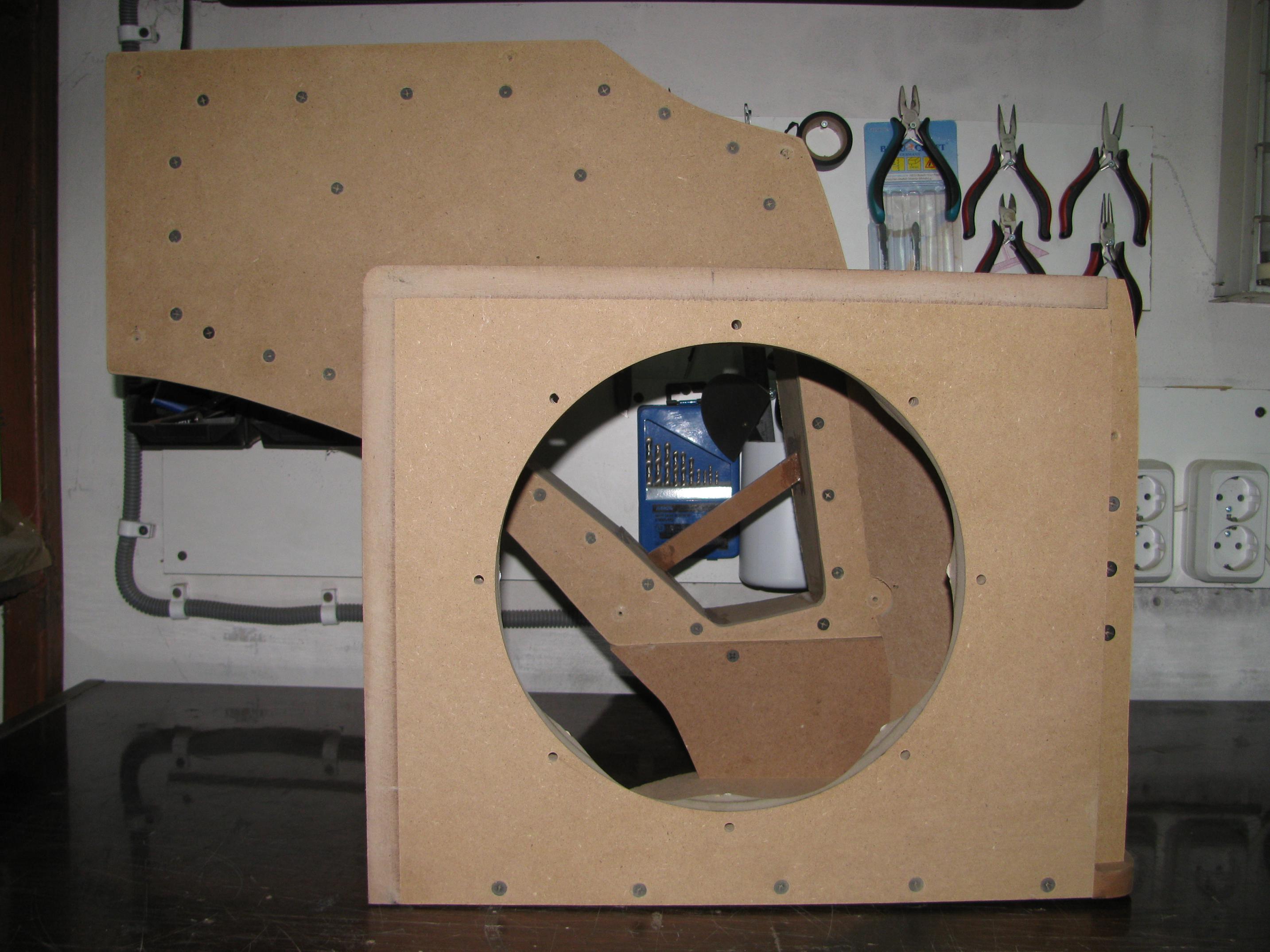

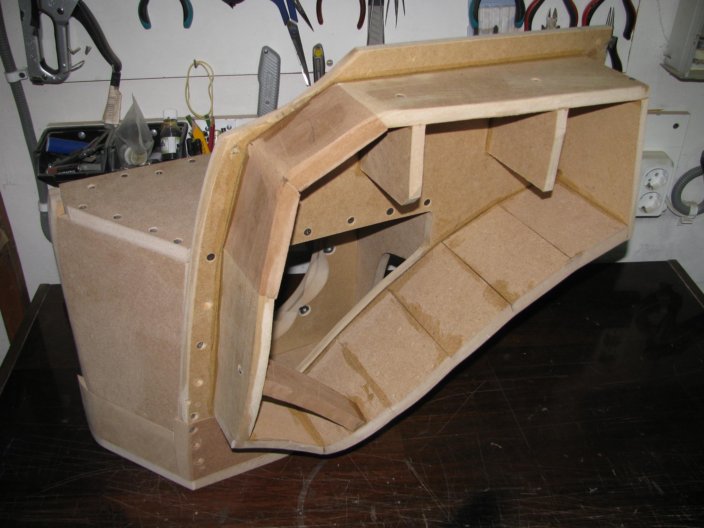

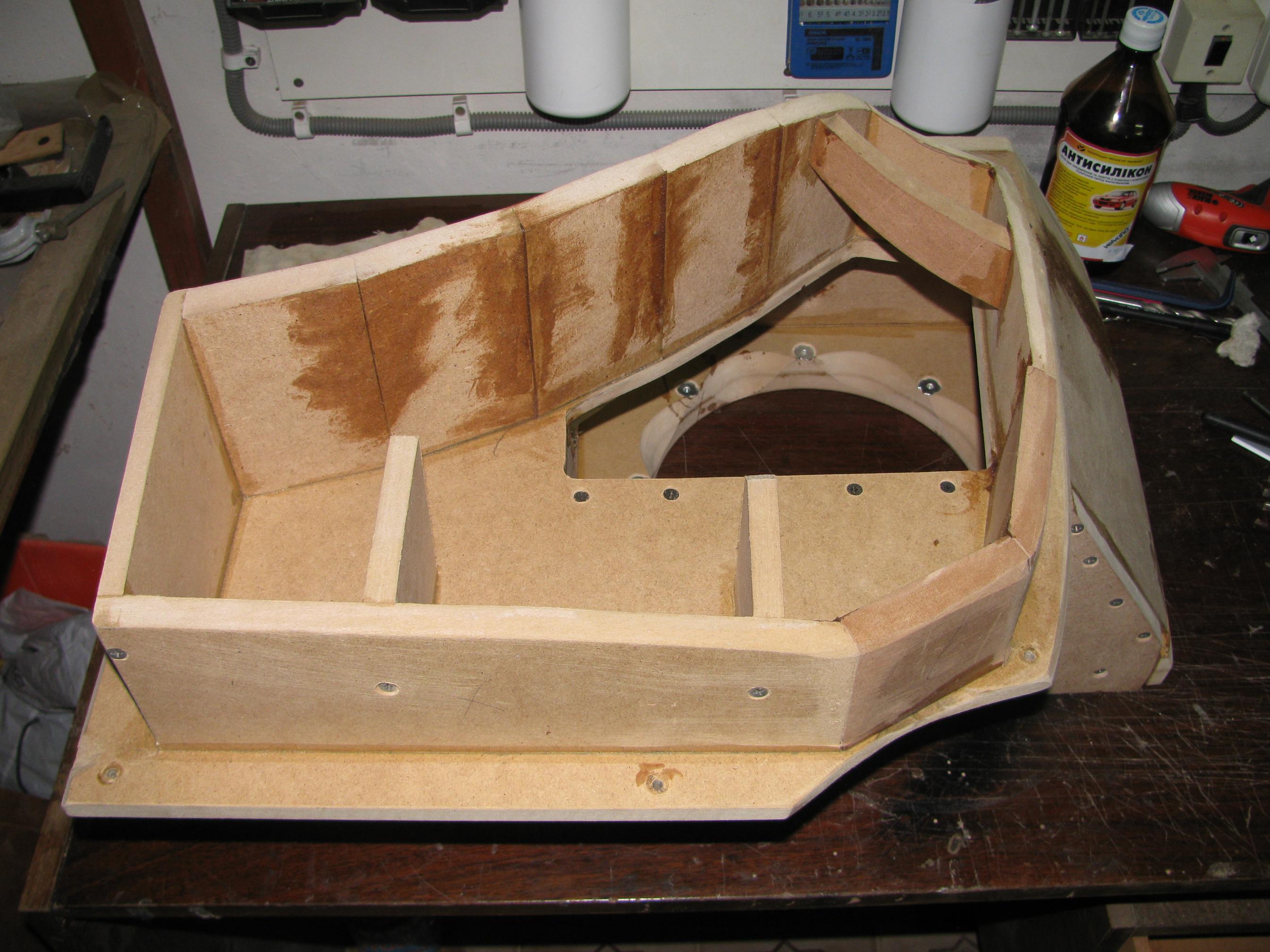

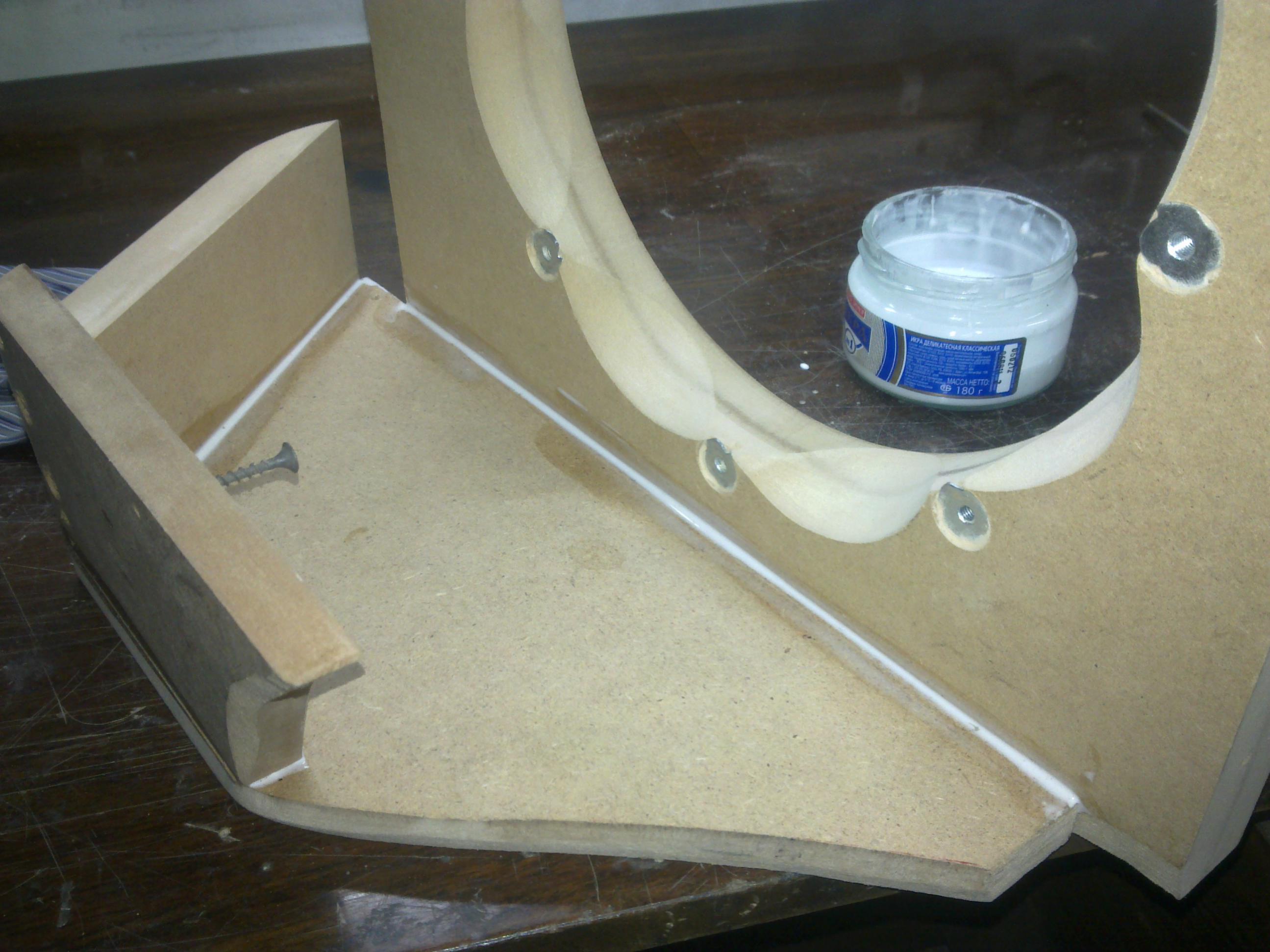

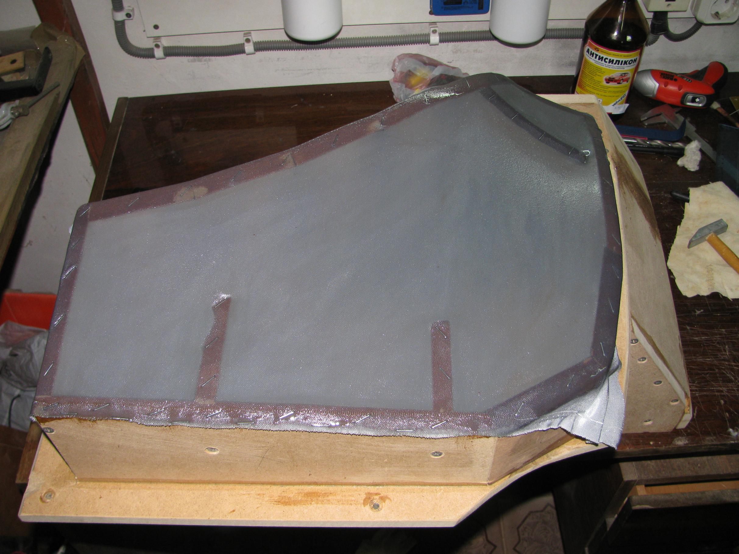

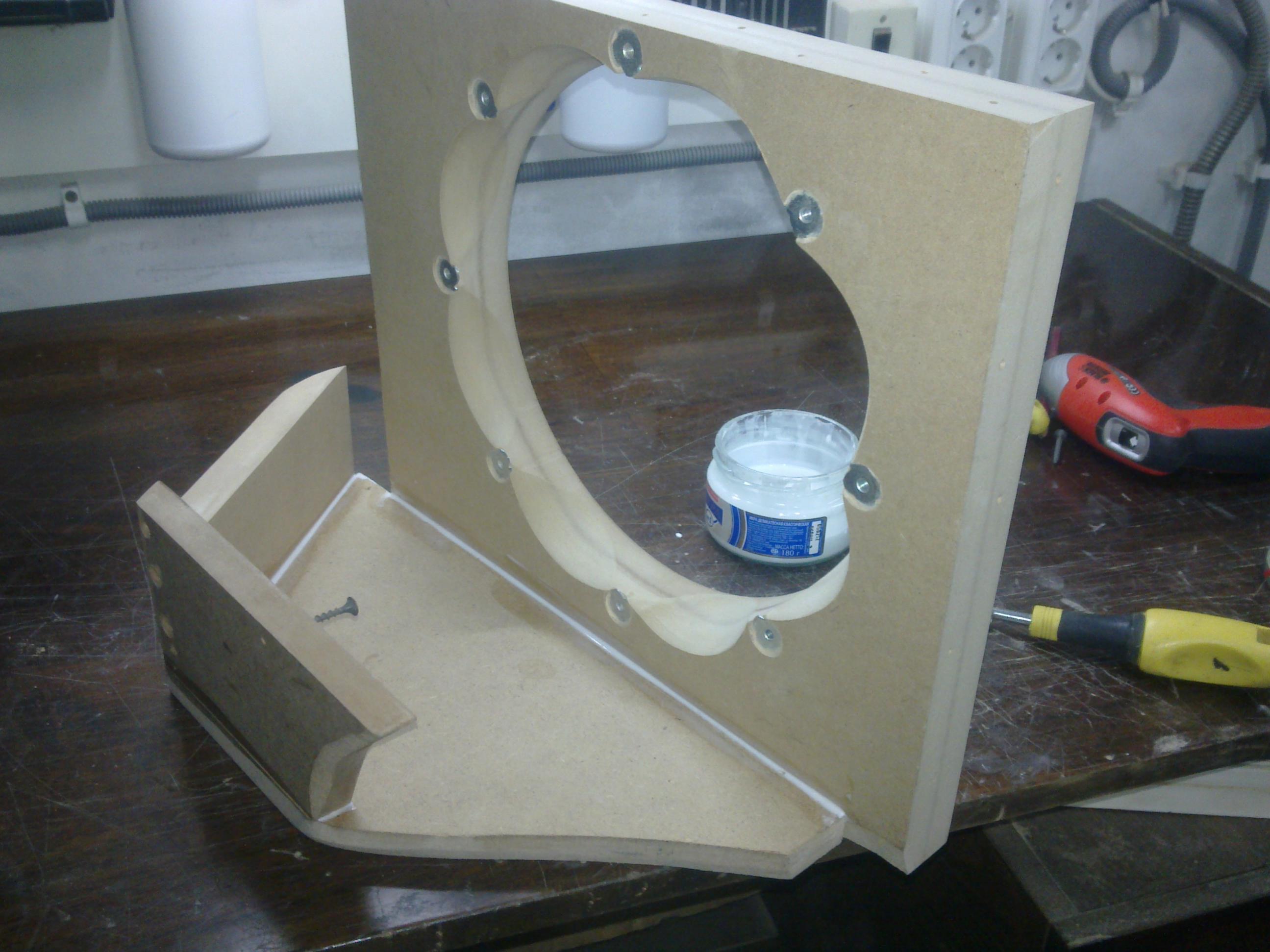

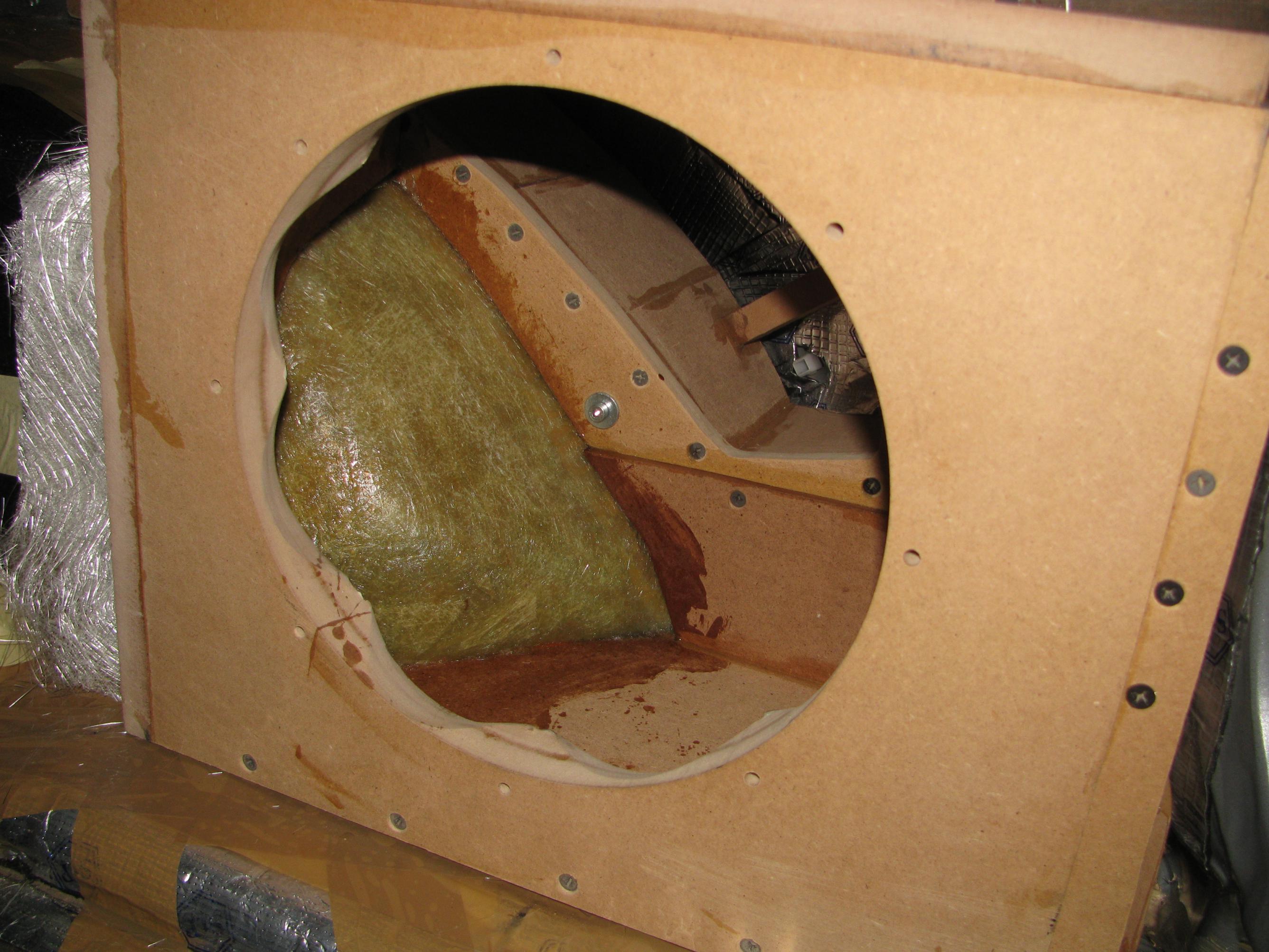

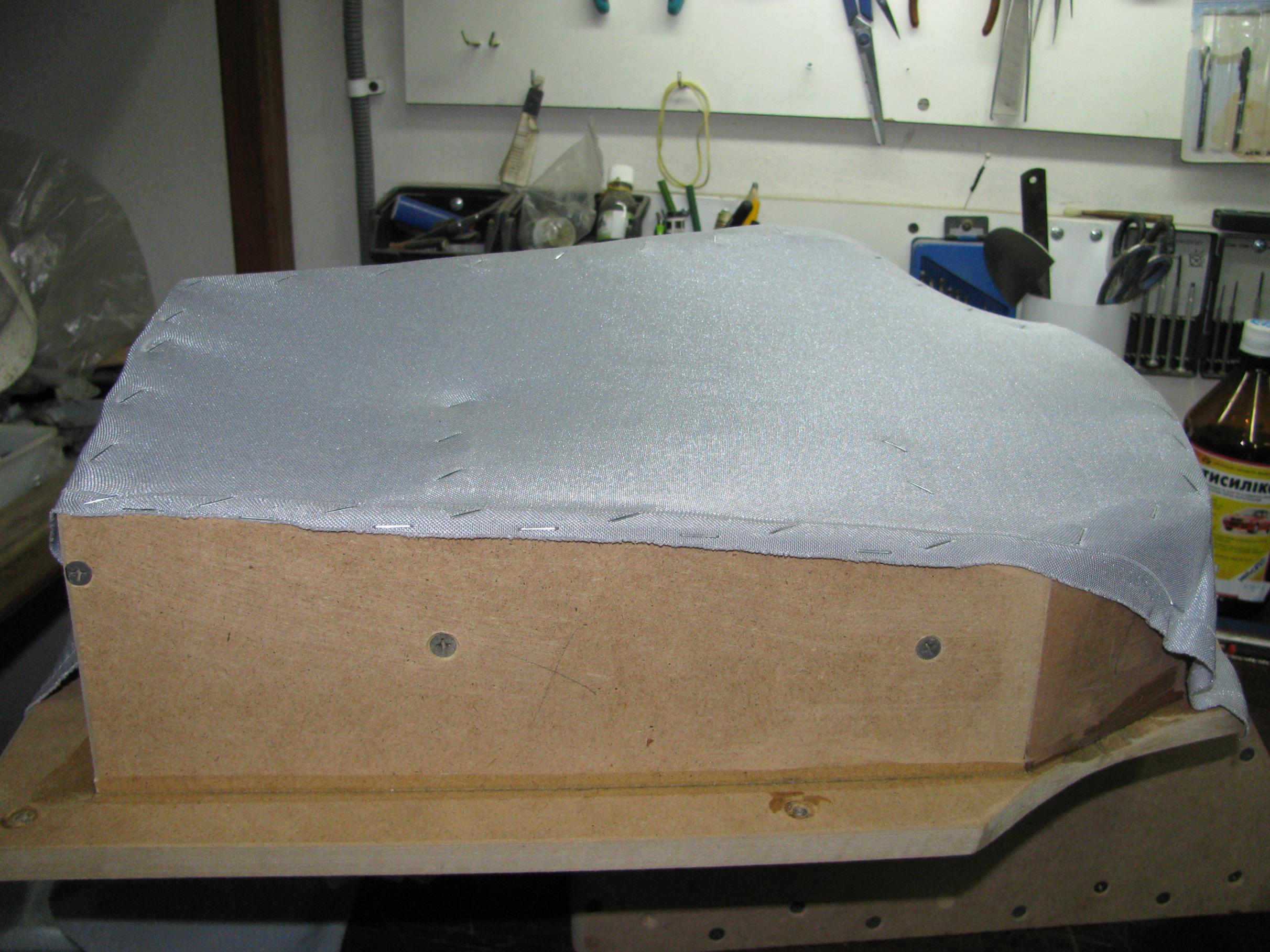

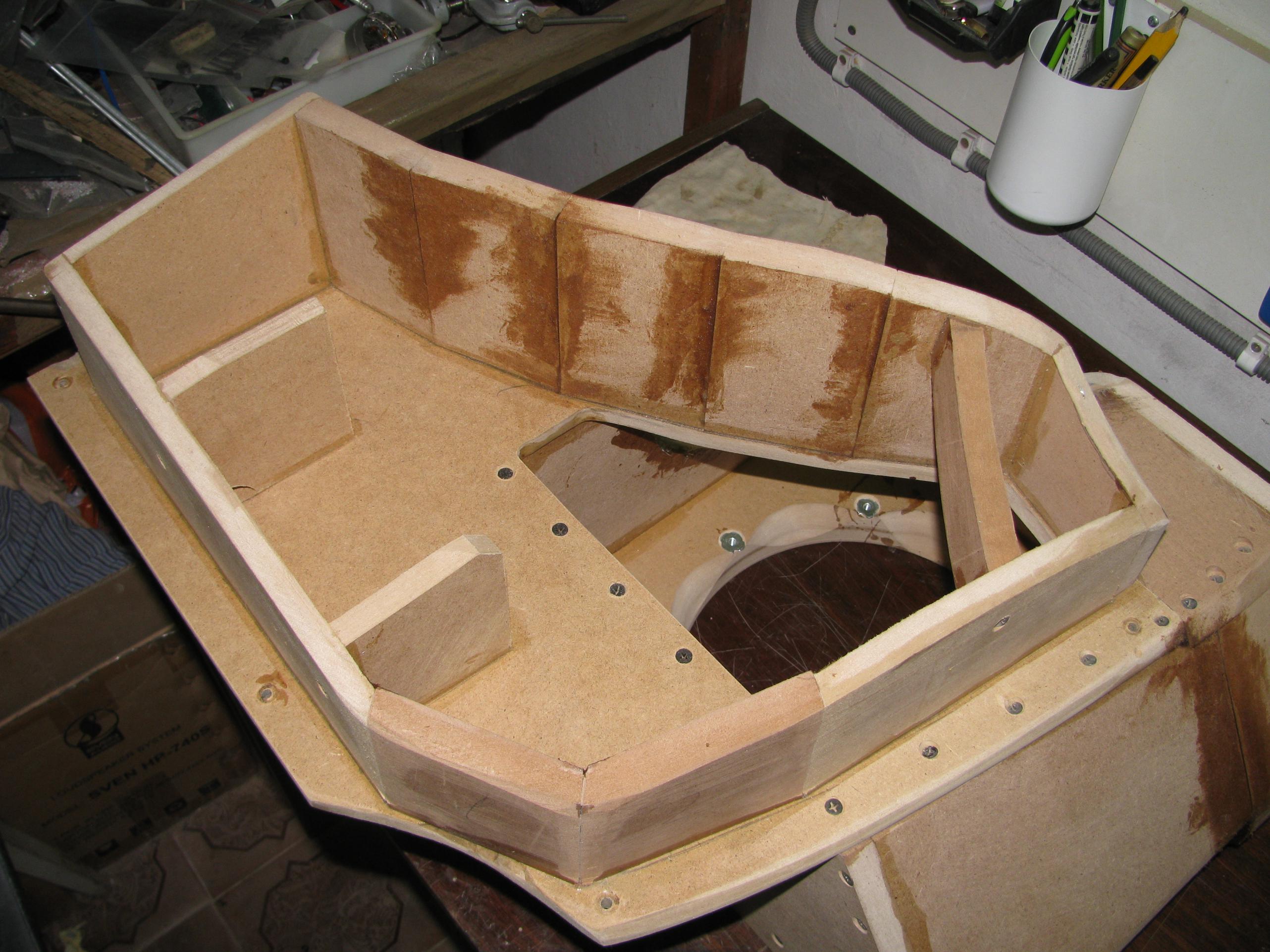

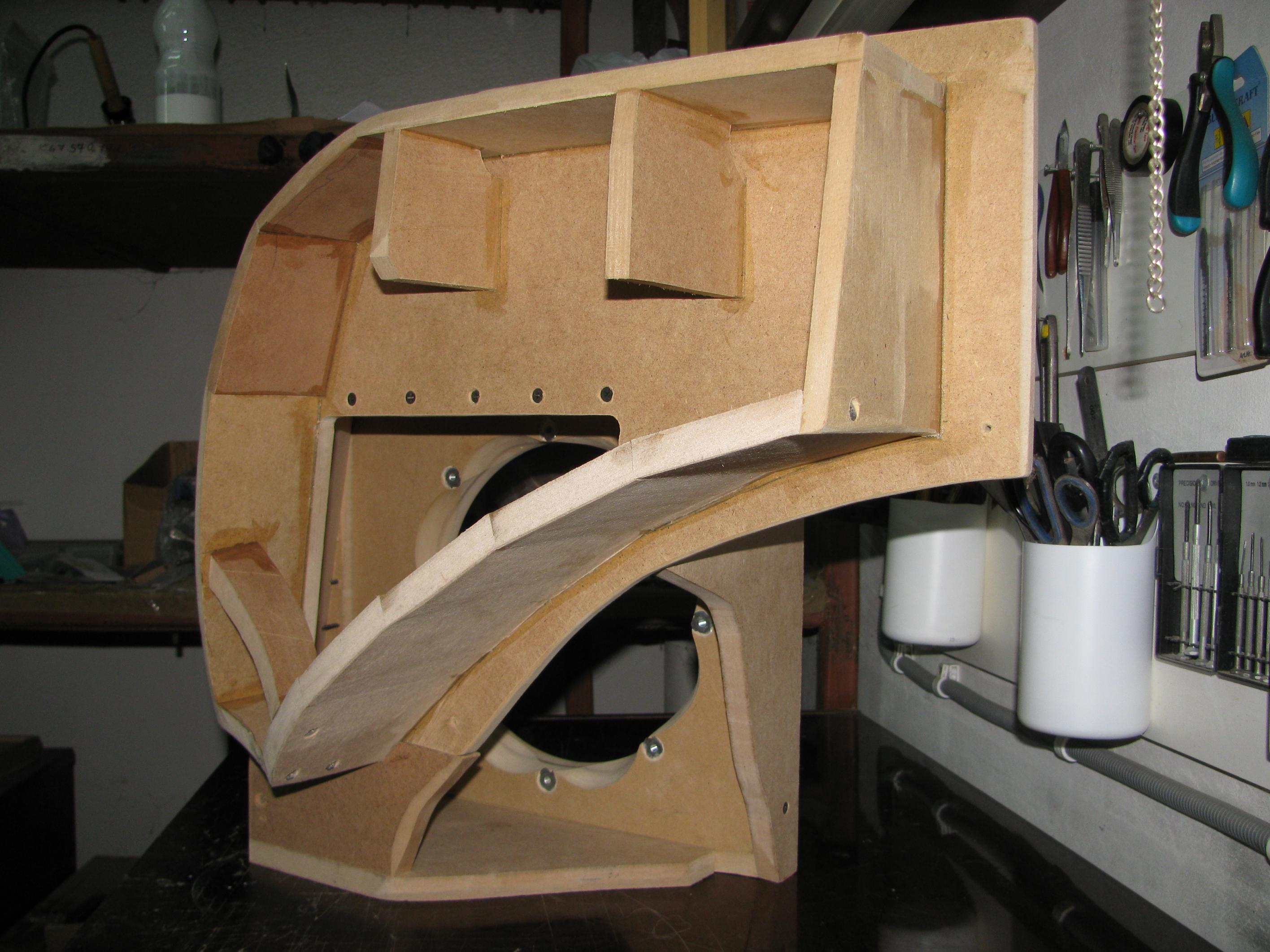

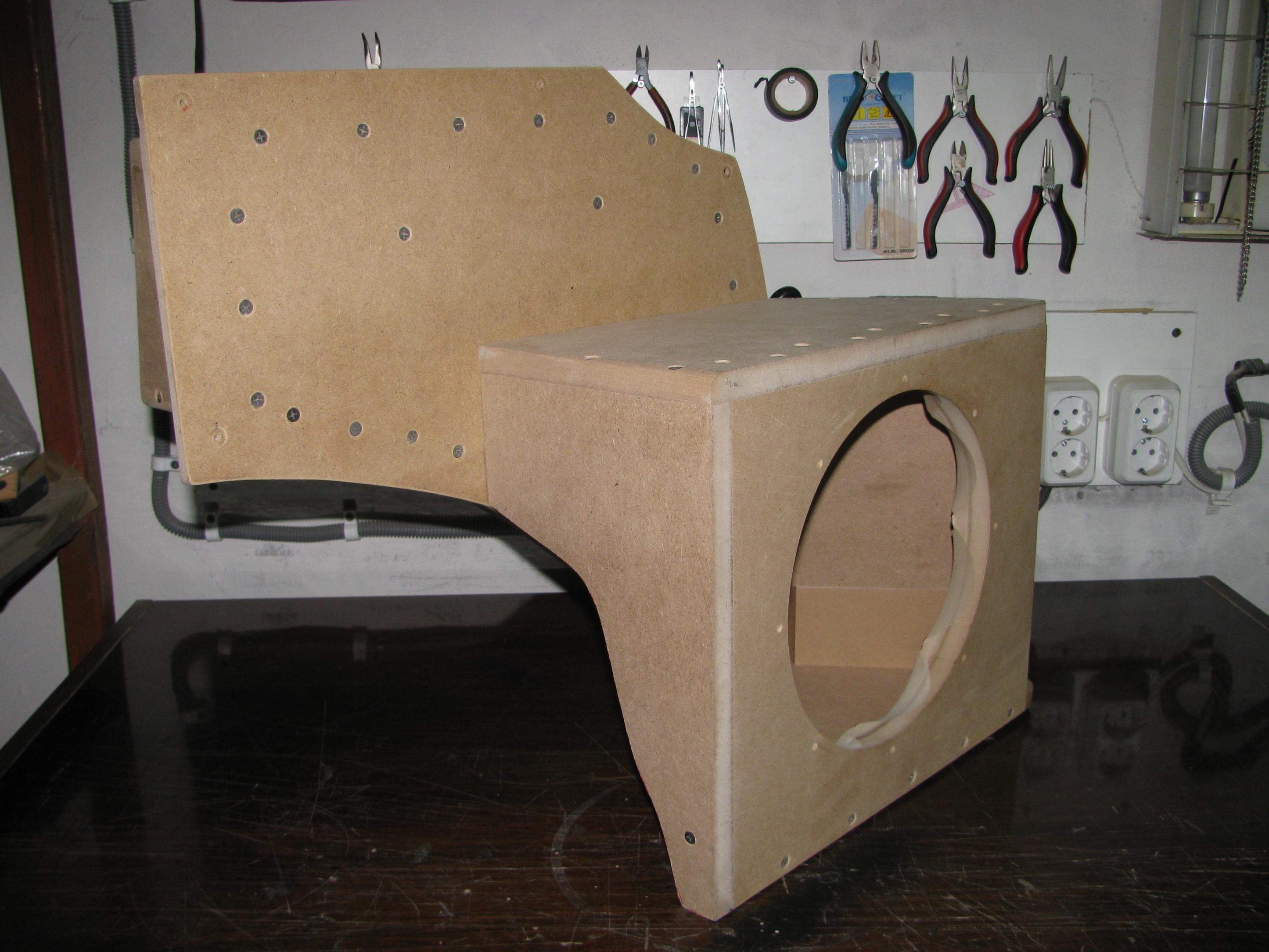

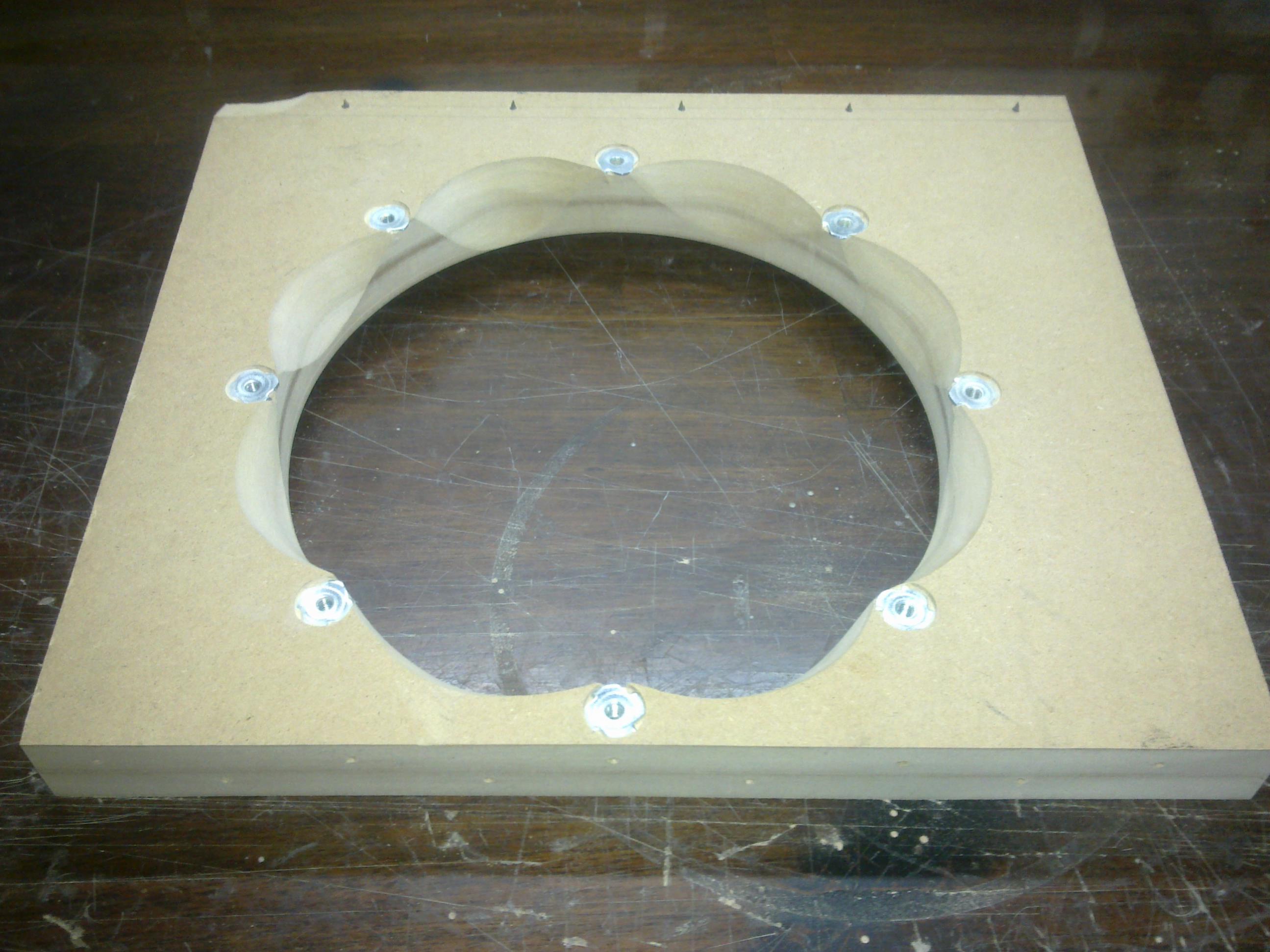

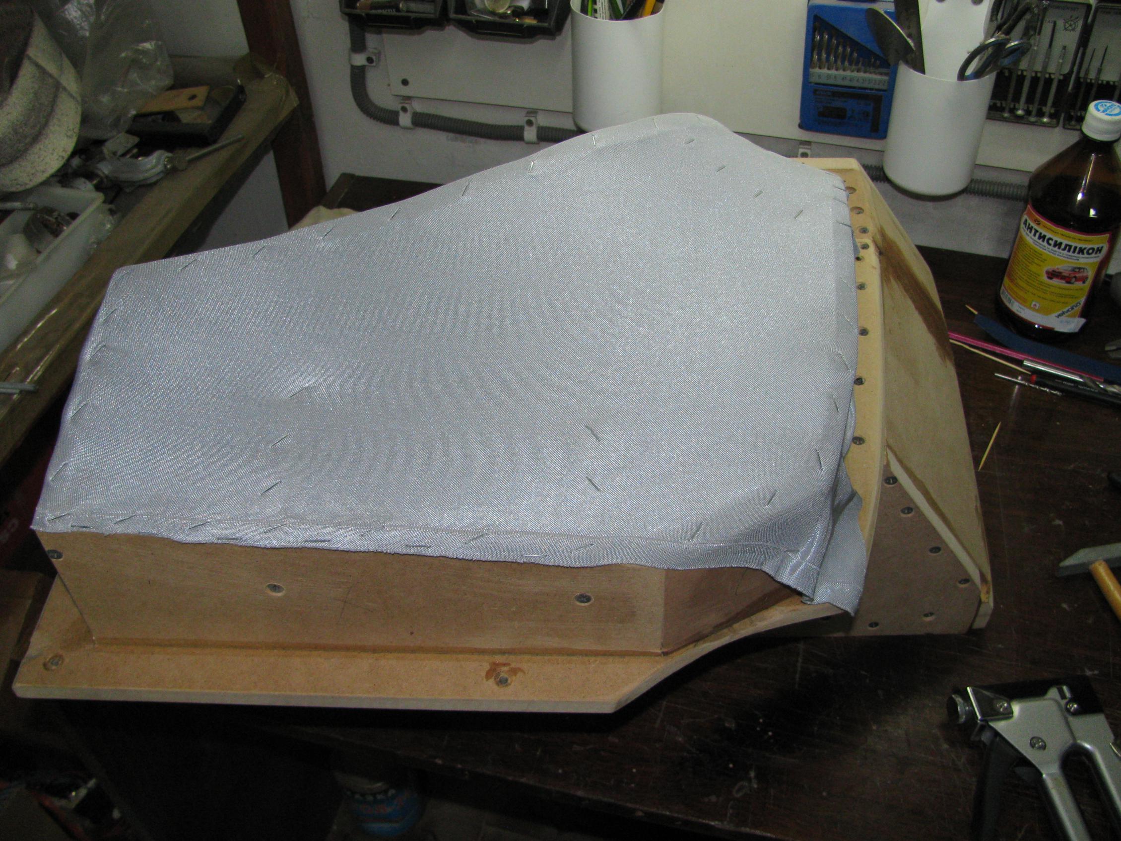

Короб саба...

Сообщение от chip2000 Посмотреть сообщение
Круто!
Юра, а ты что, в реале не видишь интсалл?
Олег, как Олег - всё на высочайшем уровне
Мне вот интересно... Такая крутая, сложная конструкция, реально индивидуальная... Вы как то заранее хоть приблизительно просчитываете получаемый обьем?
как сабвуфер будет, если не секрет?
