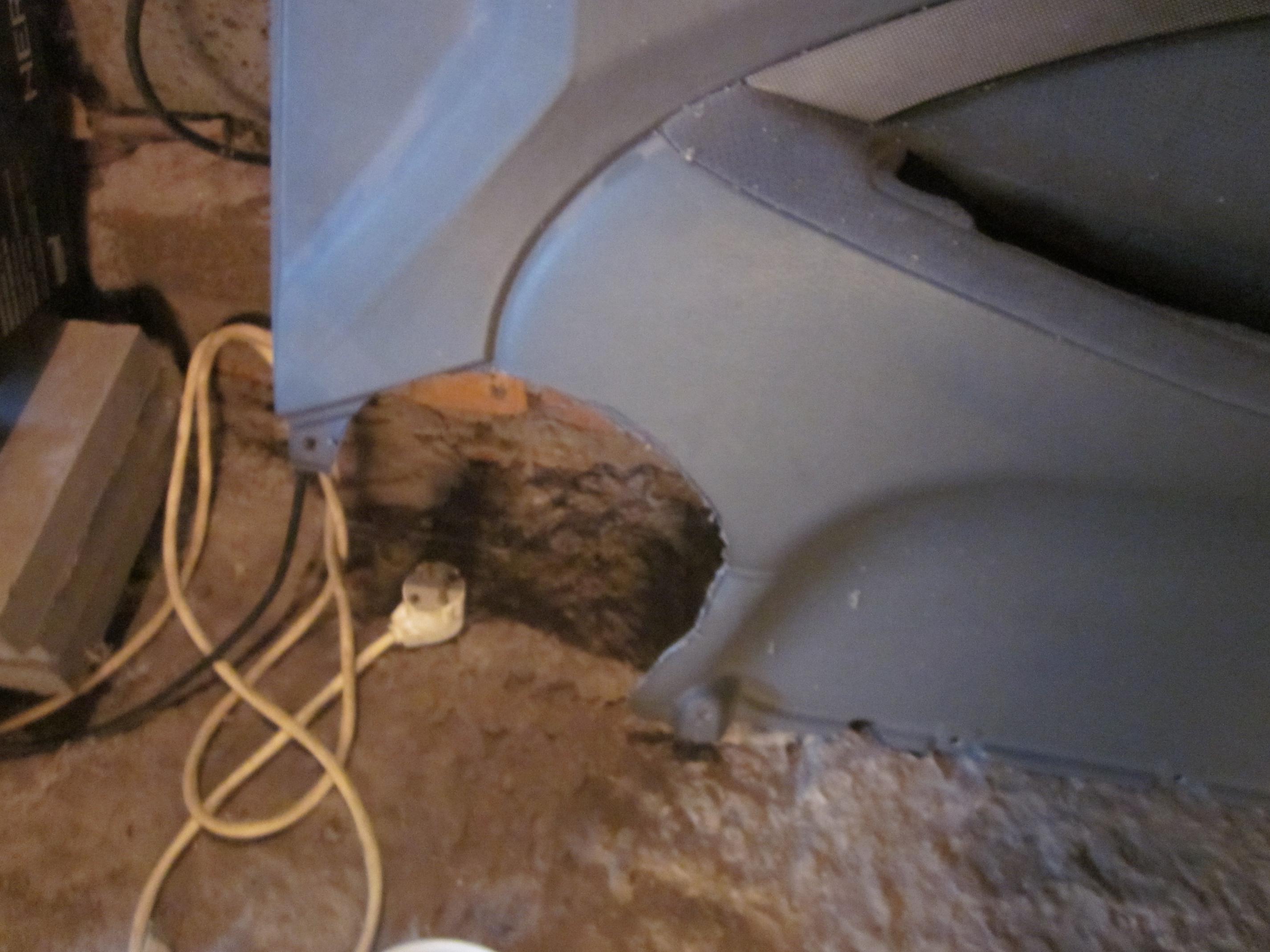

Старый 15.07.2012, 19:35   #26
Hetchserg
Аватар для Hetchserg
Регистрация: 21.11.2009
Сообщений: 525
Вы сказали Спасибо: 24
Репутация: 192
По умолчанию Re: Lacetti (опять перестройка)

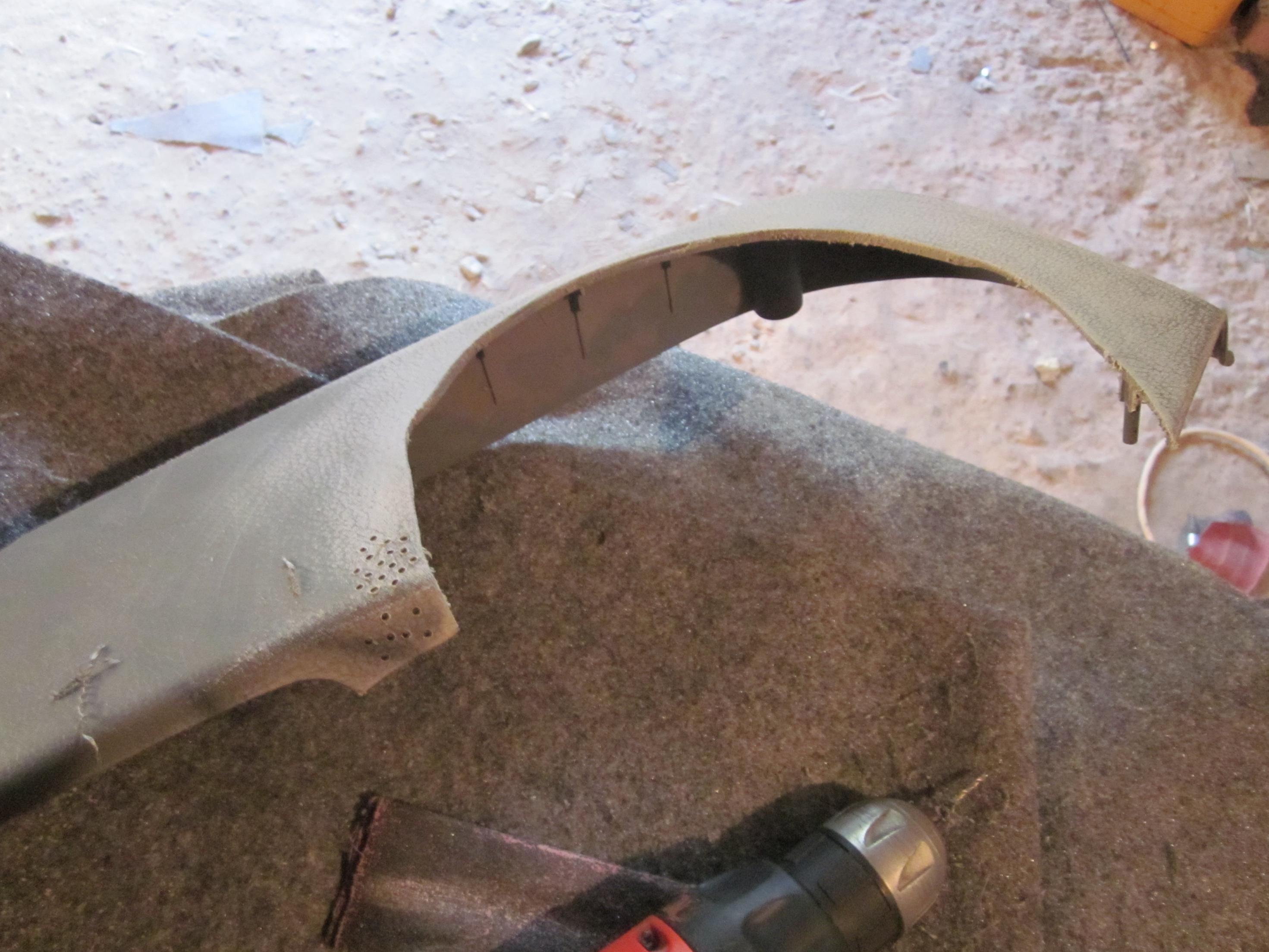

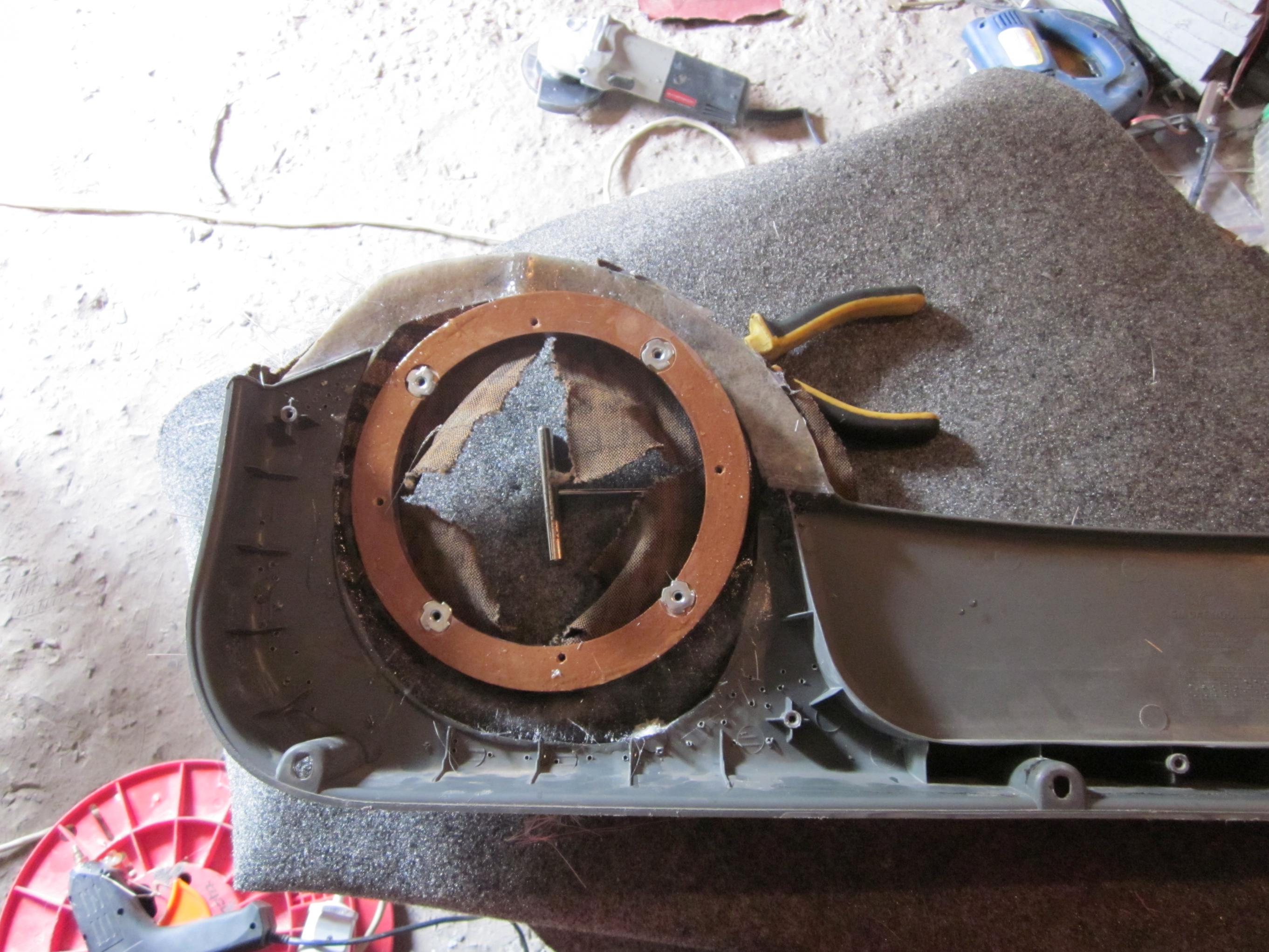

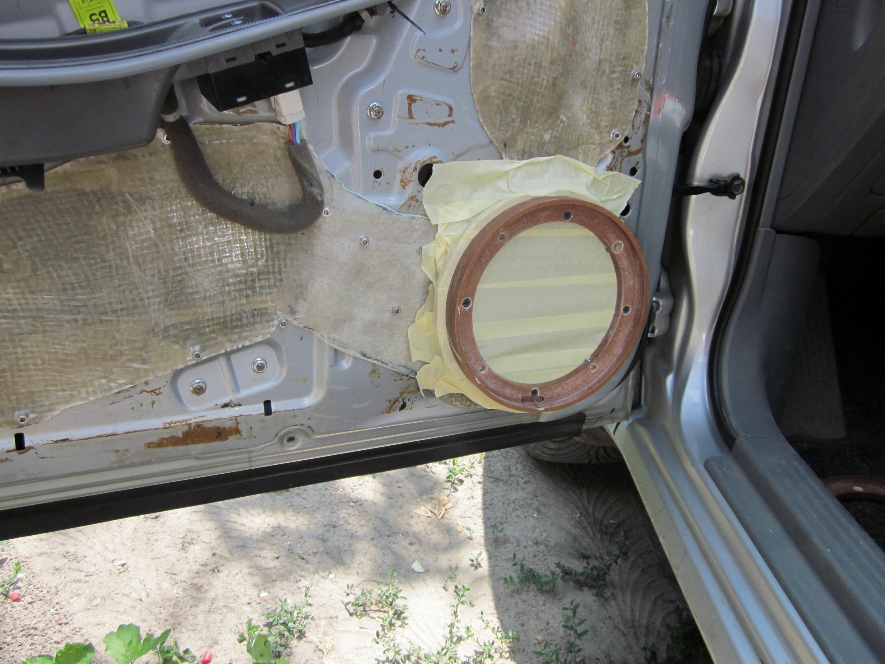

Идем дальше, карты!!! Все как всегда (почти), установили колечко под динамик, сверху карту, заполиэфирили...
П.С. Тряпочка дюже гламурна, с Парижу, сильно не ржите )))

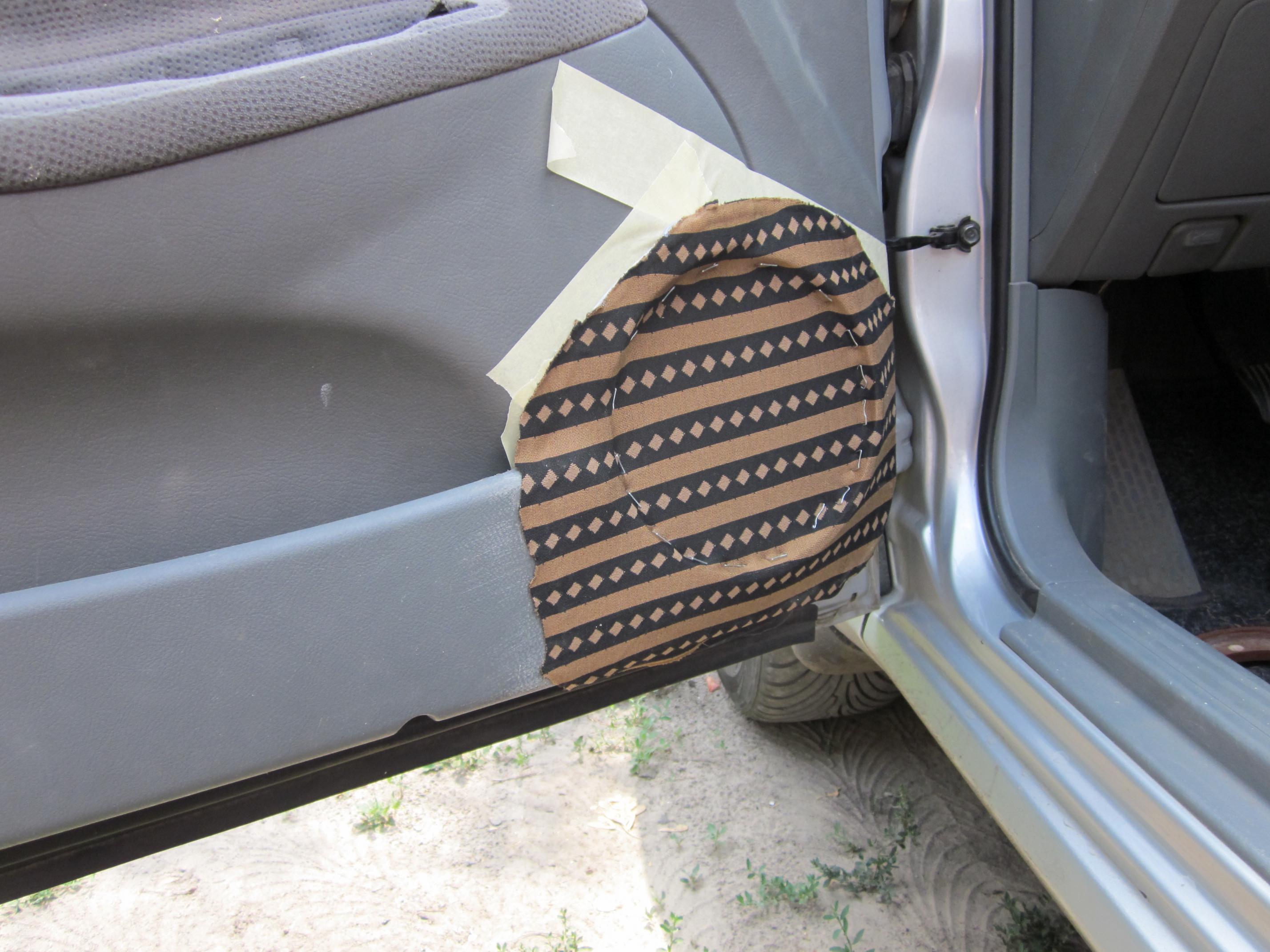

Старый 16.07.2012, 19:38   #27
Hetchserg
Сообщений: 525
Репутация: 192

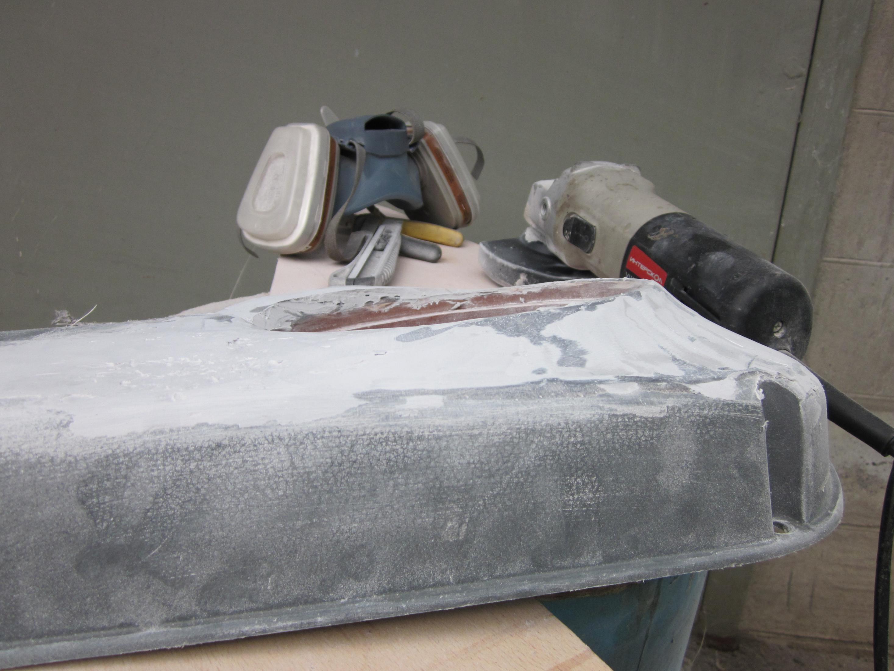

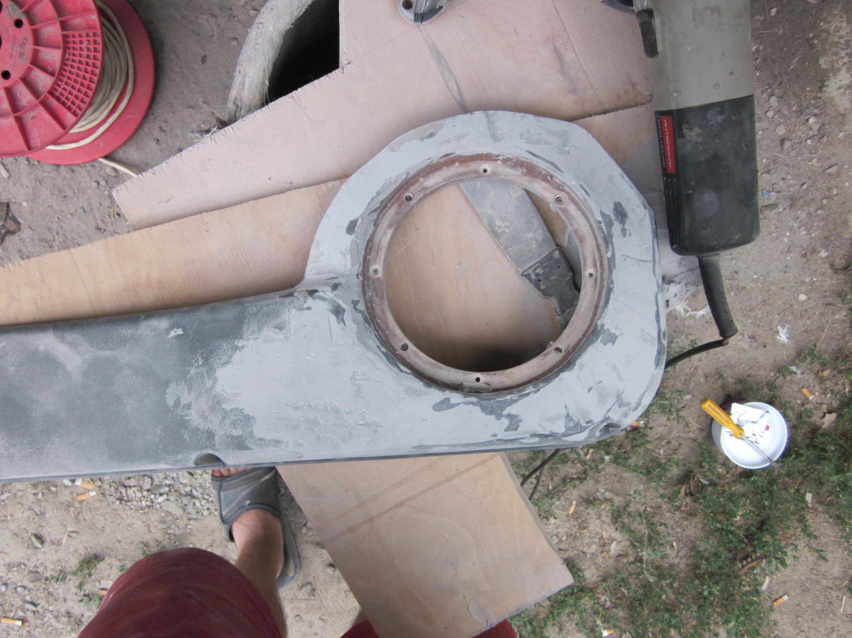

Слепки сняты, все лишнее удалено, а дальше шпатлевать и чухать, пока чухалка не отвалится)))

Серега, а зачем тебе эта ступенька (В кружочке)? Это же будет лишняя складка при обтяжке винилом, при чем на самом видном месте -
А вот мой собственный пример
Хотя я уверен, что ты видел это фото. Да и работы меньше - уголки вычухивать.
Пойми меня правильно - ни в коем случае и в мыслях не имею тебя критиковать, ведь художника так легко обидеть .

Ой да какие обиды, перестань, есть такая мысль ее убрать, на другом подике попробую, посмотрим, что выйдет, этож пока так сказать "болванка" из нее шо хош слепить можно, а так спасибо за совет по поводу складок....

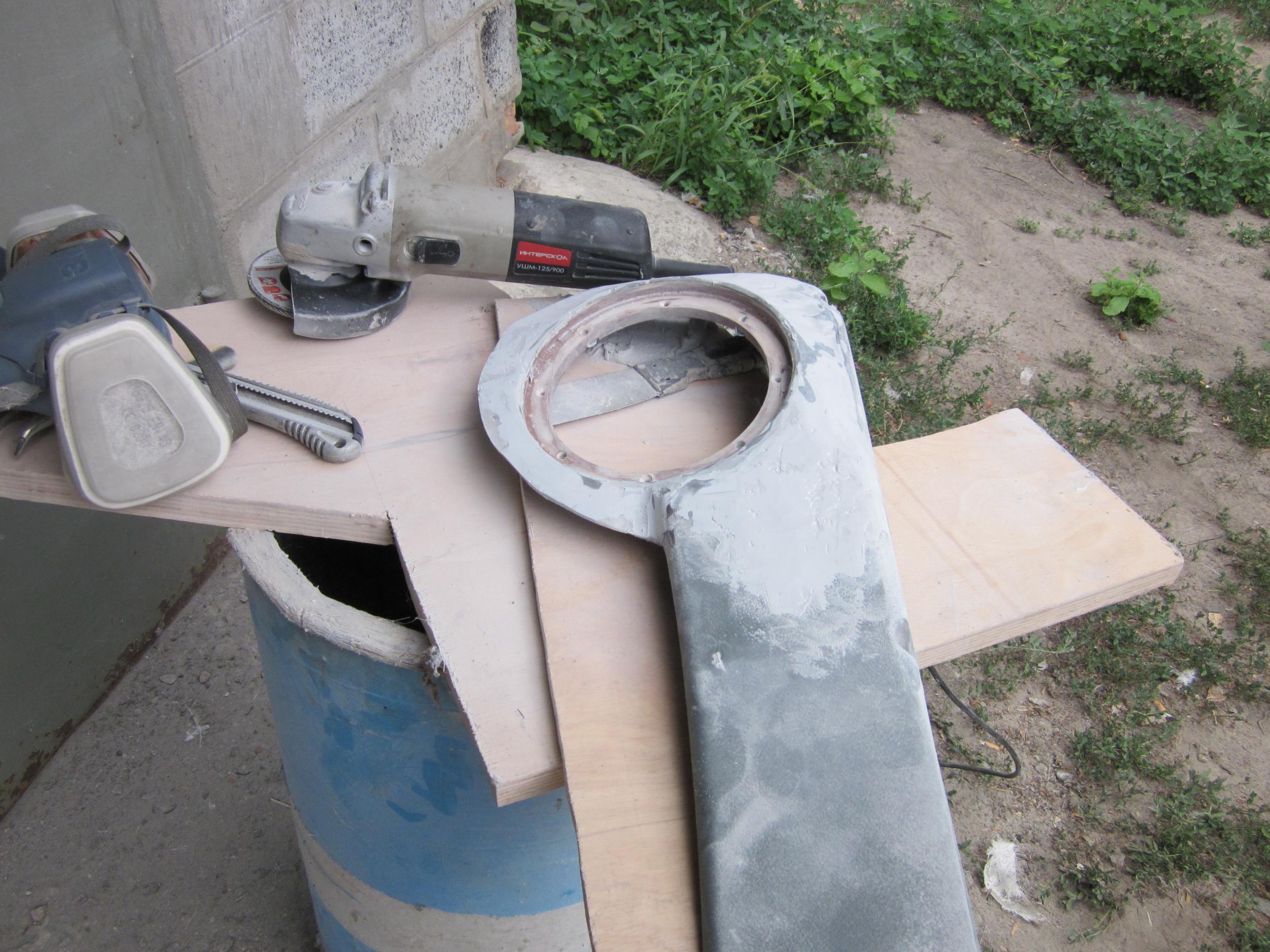

Старый 22.07.2012, 17:24   #30
Hetchserg
Сообщений: 525
Репутация: 192

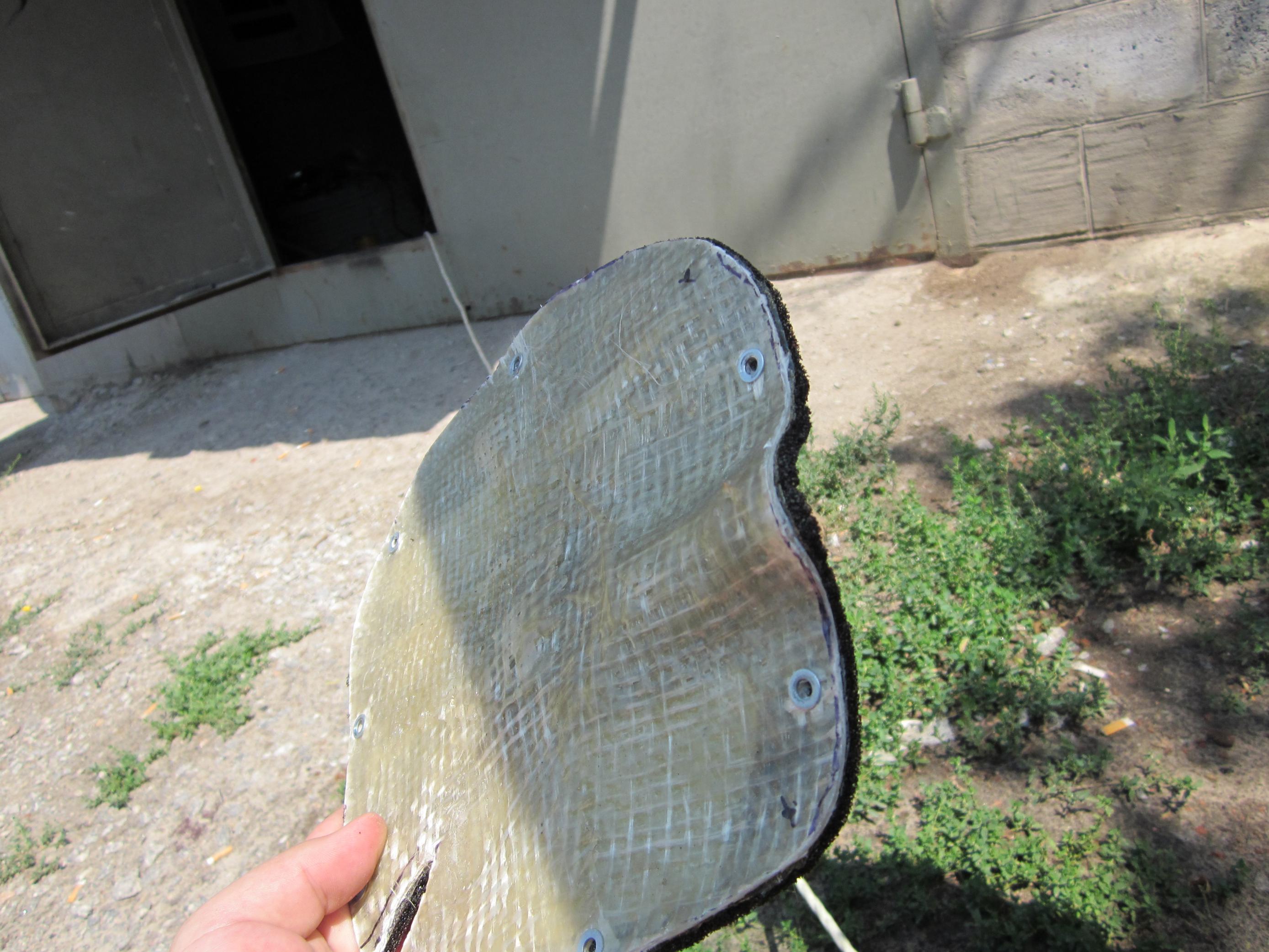

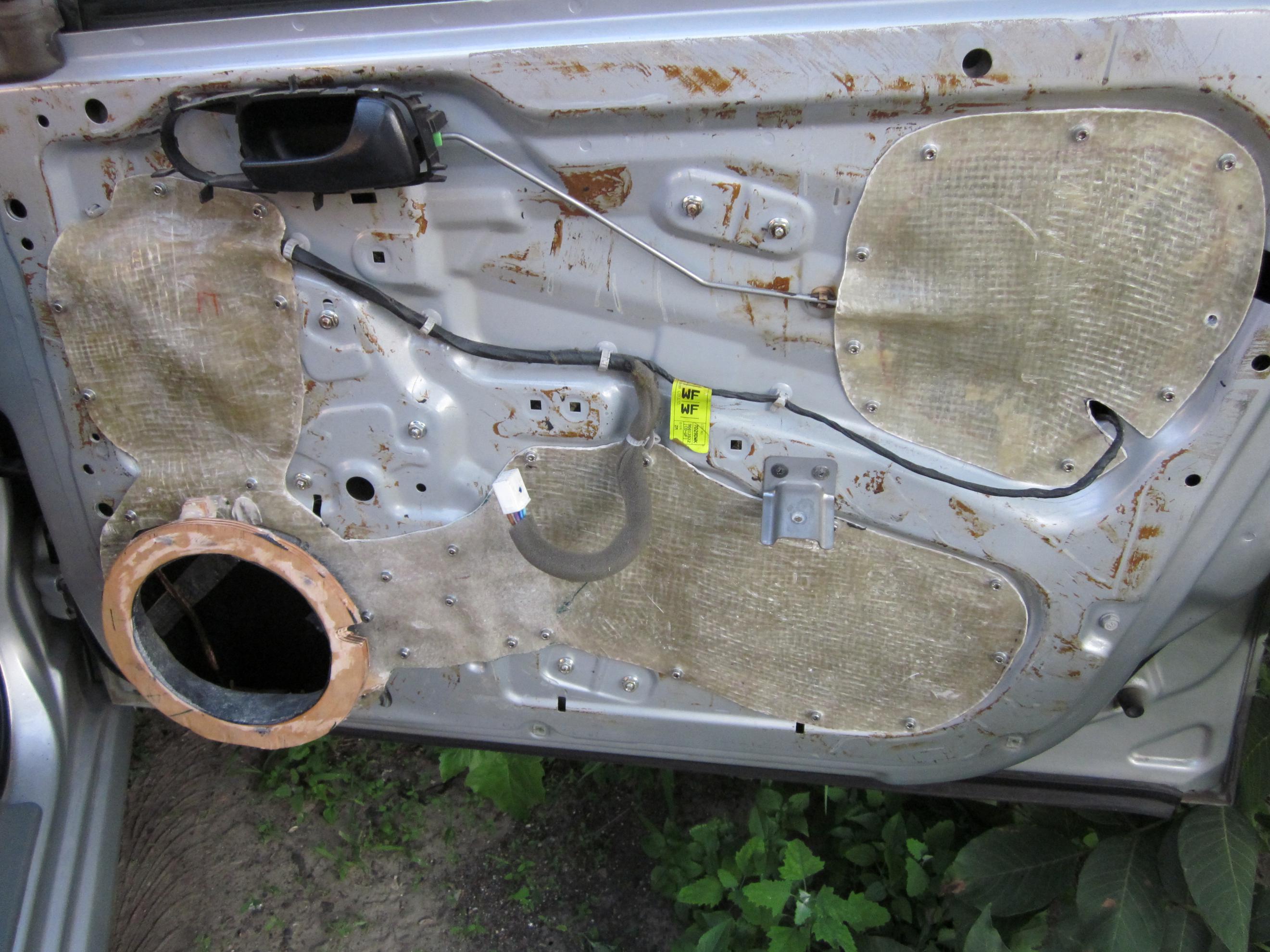

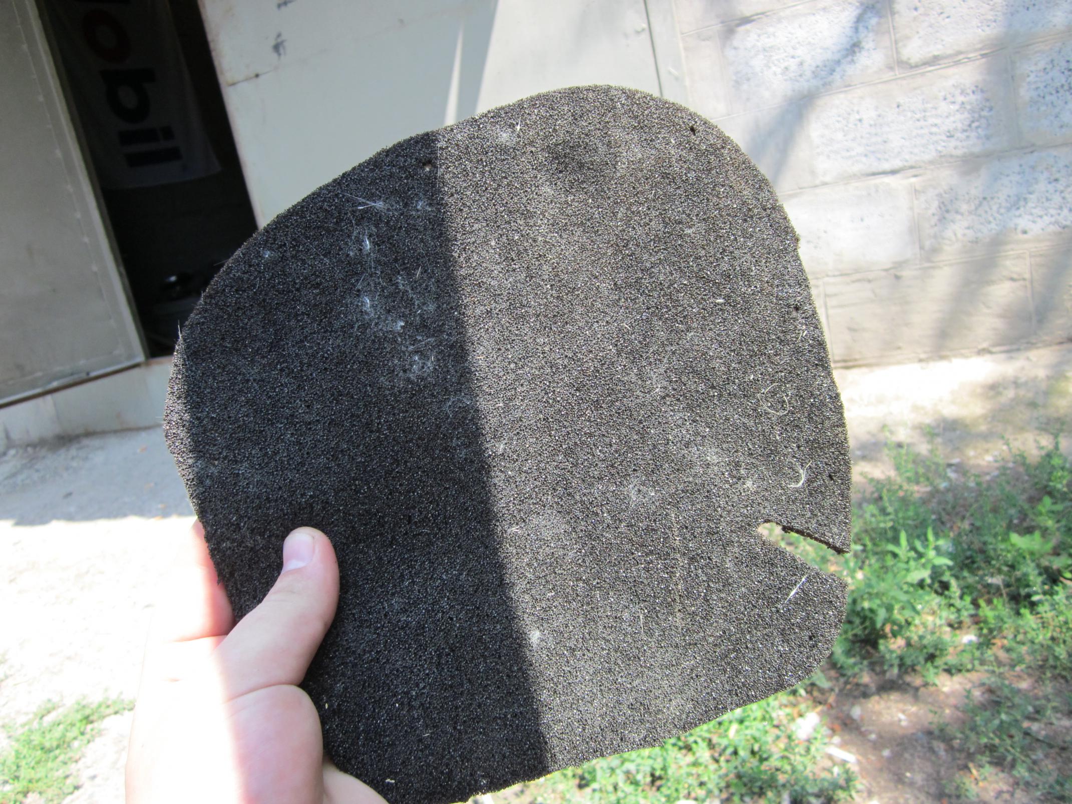

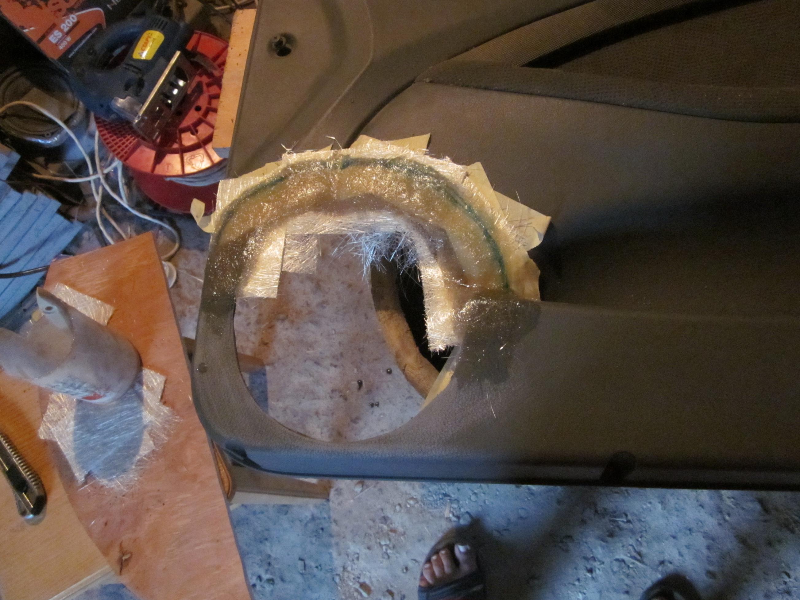

Снова выходные, и появилась минутка заняться инсталом. Продолжаем, все стеклопластиковые панели изнутри проклеились Бит 5, проложился новый провод в дверь (Tchernov Audio Cuprum Original Two SC/bulk (4мм2)), зашумовалась внутренняя филенка, короче правая дверь готова.... ура...

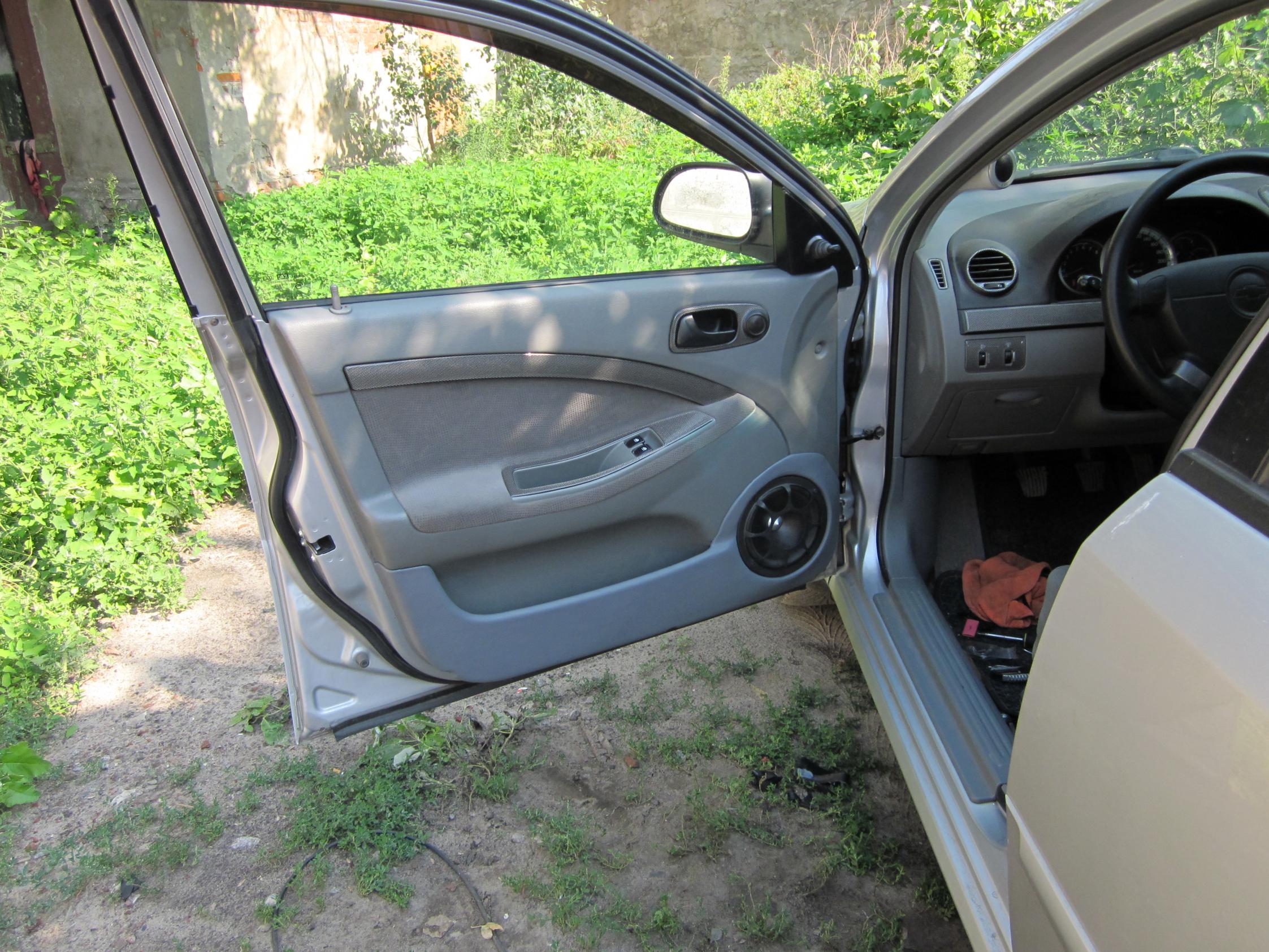

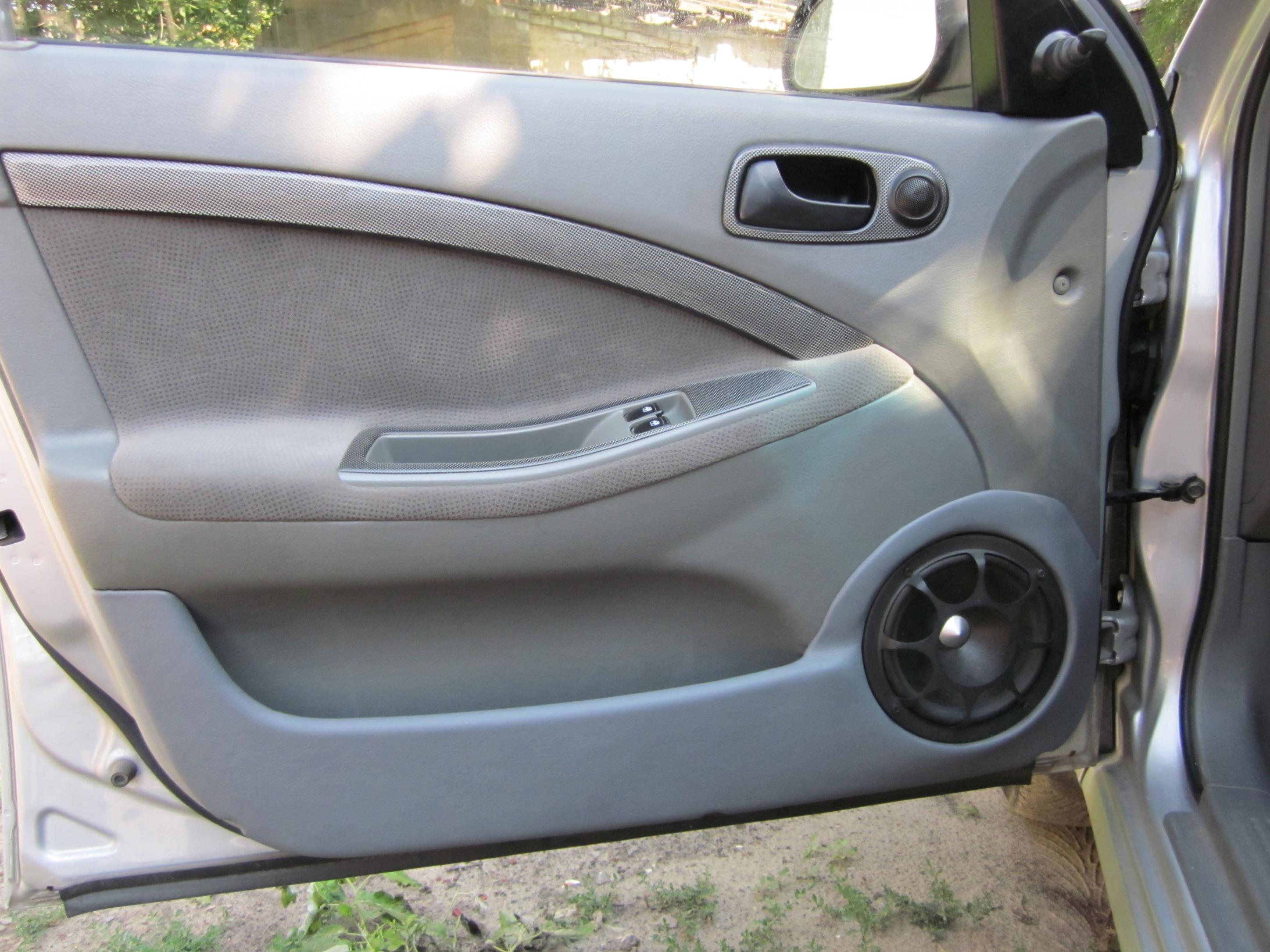

Старый 22.07.2012, 17:36   #31
Судя по фото и по этой фразе:
Ты что за руль садишься не так как все - спиной вперед?
Старый 22.07.2012, 17:37   #32
Hetchserg
Сообщений: 525
Репутация: 192
Дауж гоню, с феном на солнышке пересидел, все немедля в холодный душ ))))))

а чем крепятся крышки из стеклопластика, что закрывают монтажные отверстия?
просто просверлены дырки и туды шурупы или что то посерьёзнее???
Старый 25.07.2012, 14:17   #34
Hetchserg
Сообщений: 525
Репутация: 192
Да ну саморезы не надежно, крышки снимались и одевались мильён раз, какой бы метал столько раз саморез выдержал бы. Я сверлил отверстие в него заклепку с внутренней резьбой и в нее уже шестигранный болтик, вот так заклепки выглядят

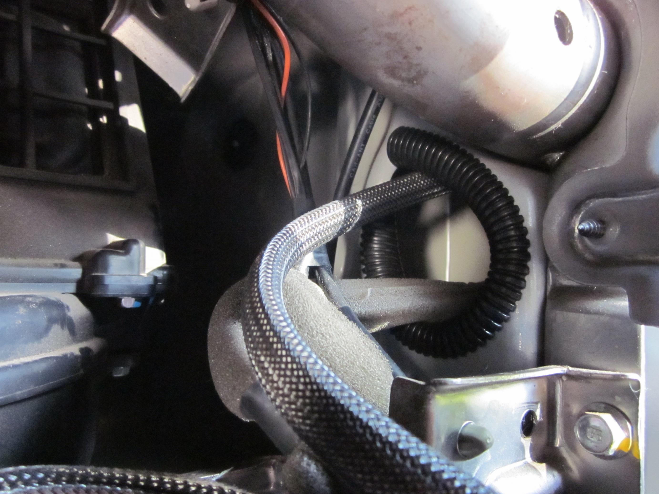

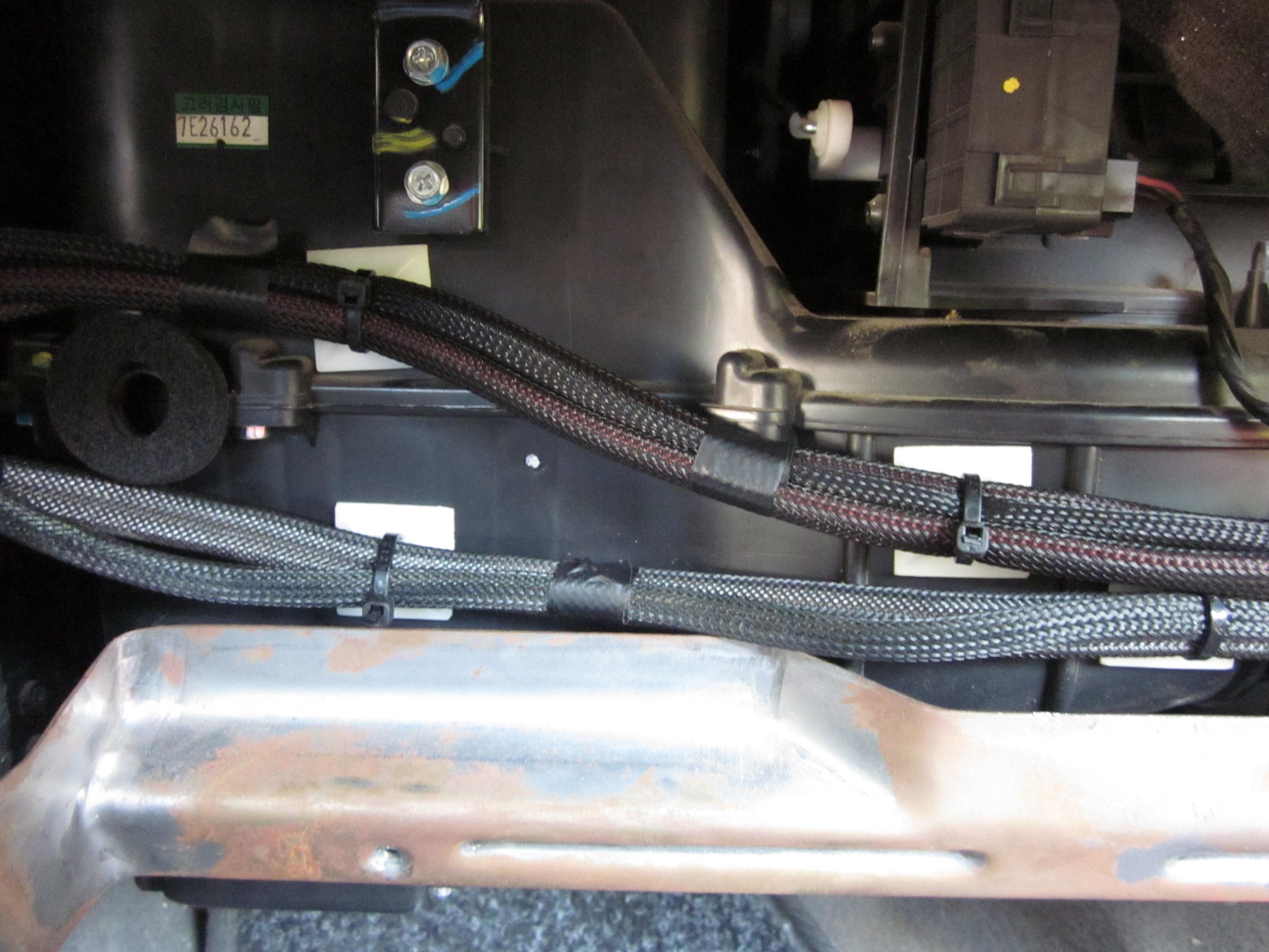

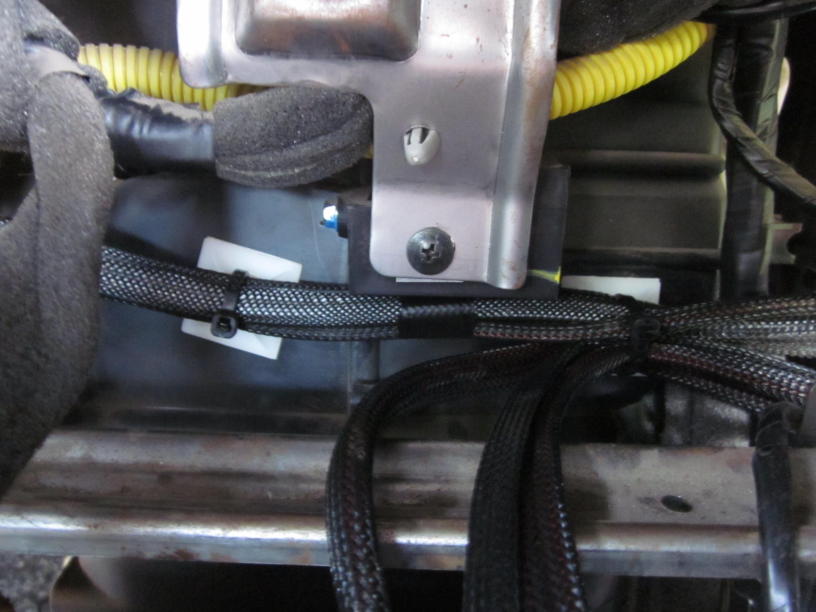

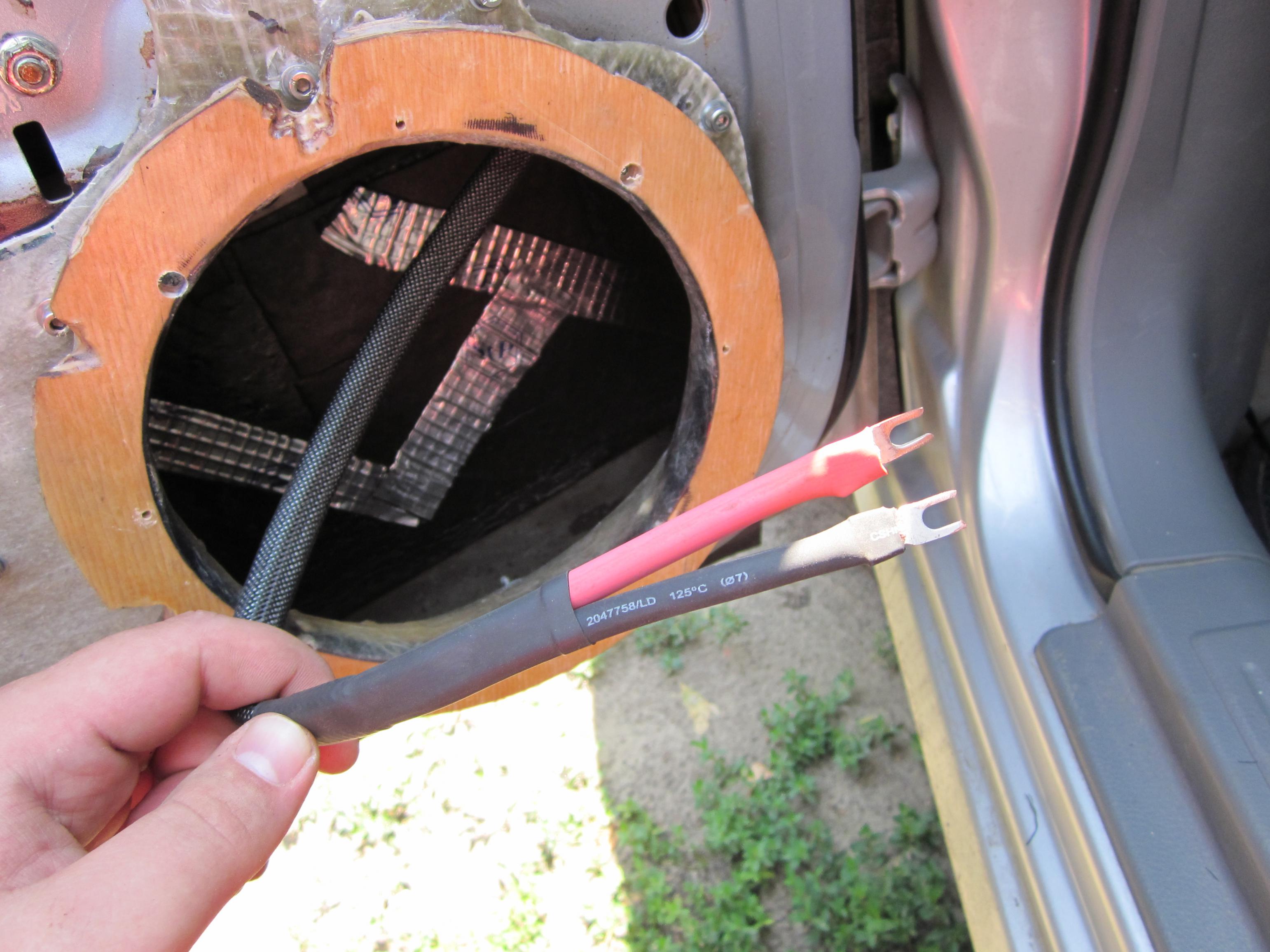

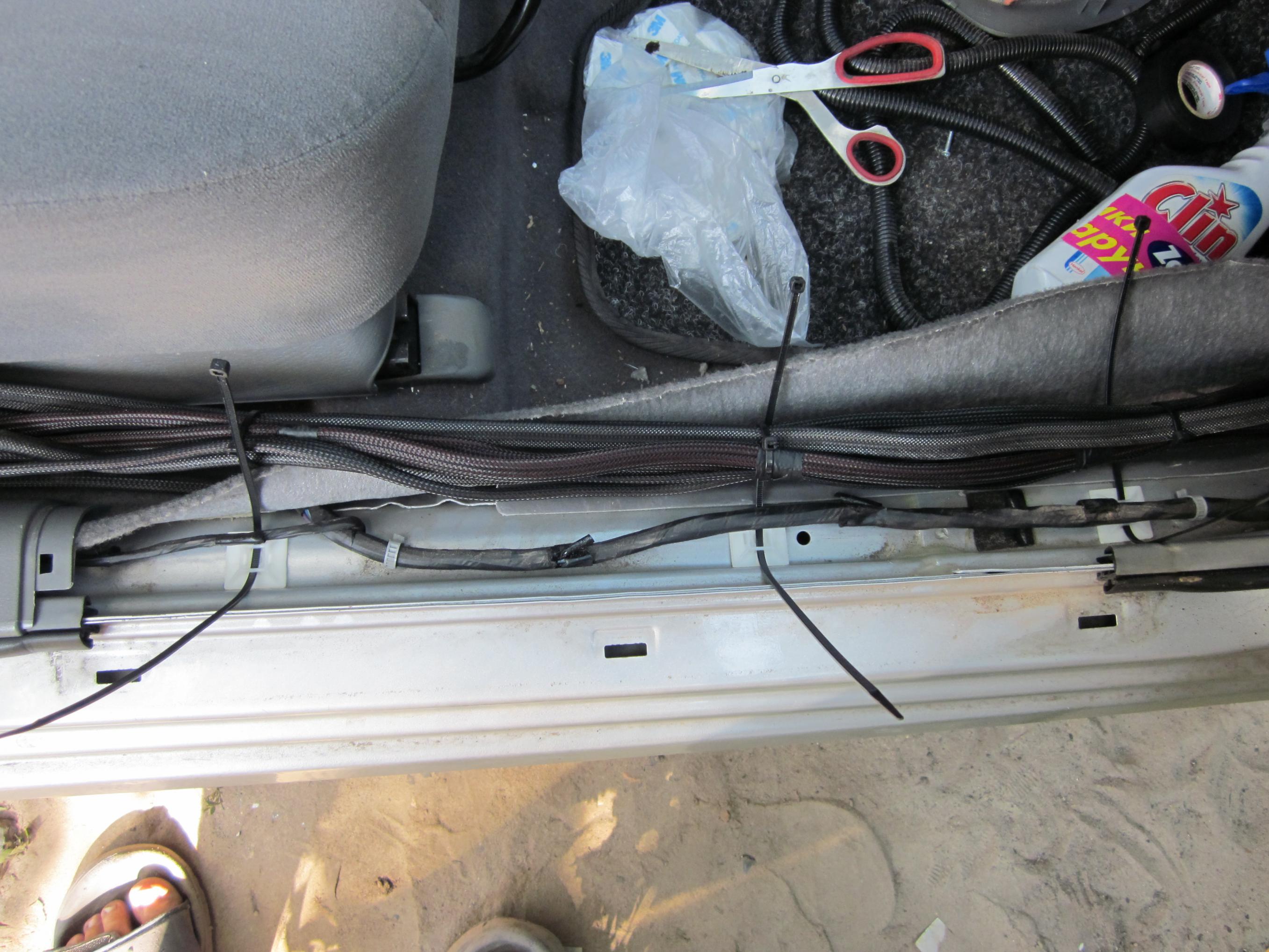

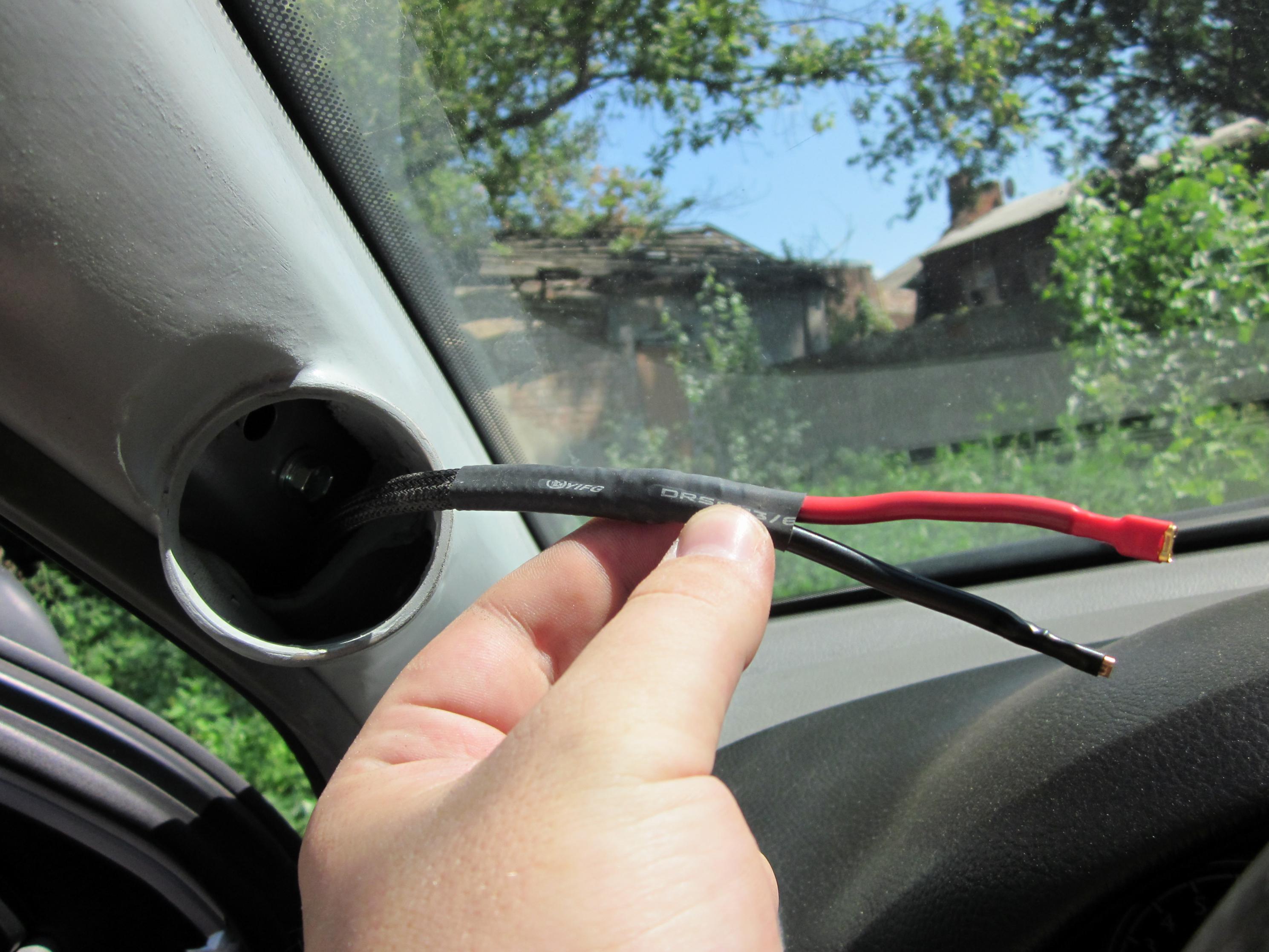

Правая дверь уже тоже готова и ждет установки, но сначала пара слов о проводке:
1. На миды идет Tchernov Audio Cuprum Original Two SC/bulk (4мм2)
2. На пищи Tchernov Audio Cuprum Junior Two SC/bulk (1,5мм2)
3. Линейки Van den Hul The Bay C5 Hybrid
4. RCA коннекторы Monocor
Все в змеюке, концы в оконечниках либо клемках, под термоусадкой, короче по фен-шую)))

круто
только вот я до сих пор непонимаю, какую роль выполняет змейка, кроме как эстетики?
всё равно это дело прячется в плстике?
как провода через нее протягивать? много нервов уходит?
Старый 30.07.2012, 12:01   #37
Hetchserg
Сообщений: 525
Репутация: 192
круто
Змея выполняет функцию пассивной защиты провода, это, так сказать, современная замена гофре, а провод в нее зачехлять вообще никакого труда не состовляет, так что змейка очень удобная, эстетически красивая и крайне незаменимая штука...

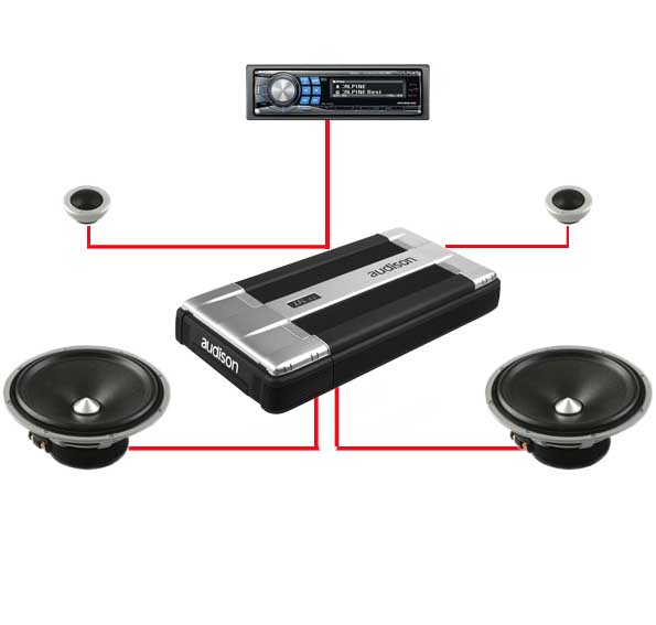

Делать было нефиг, решил набросать схему состава фронта, вот

Серега, ты лентяй!
Хотя бы так, например:
Хотя, на силовой схеме есть ошибка!
