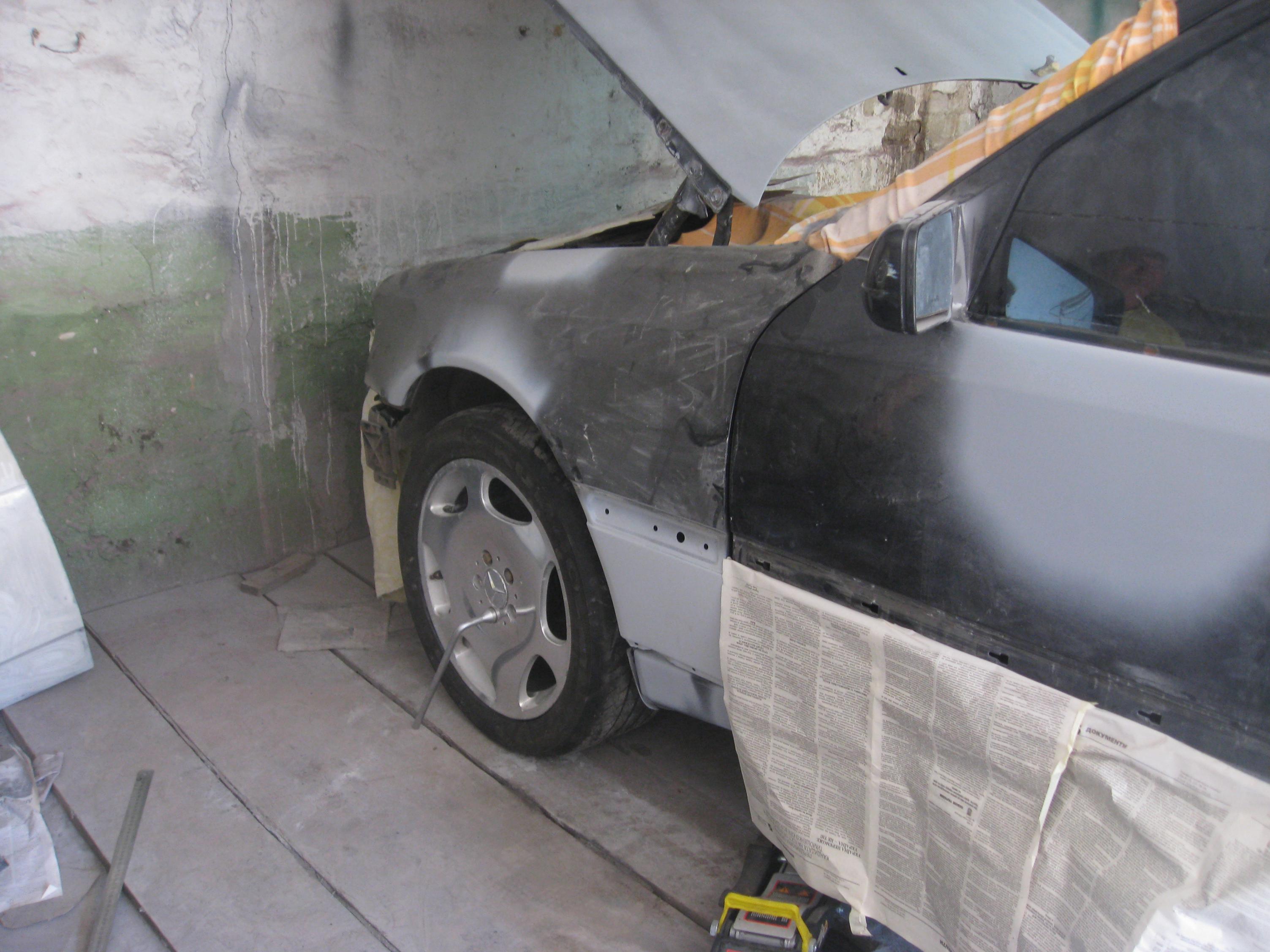

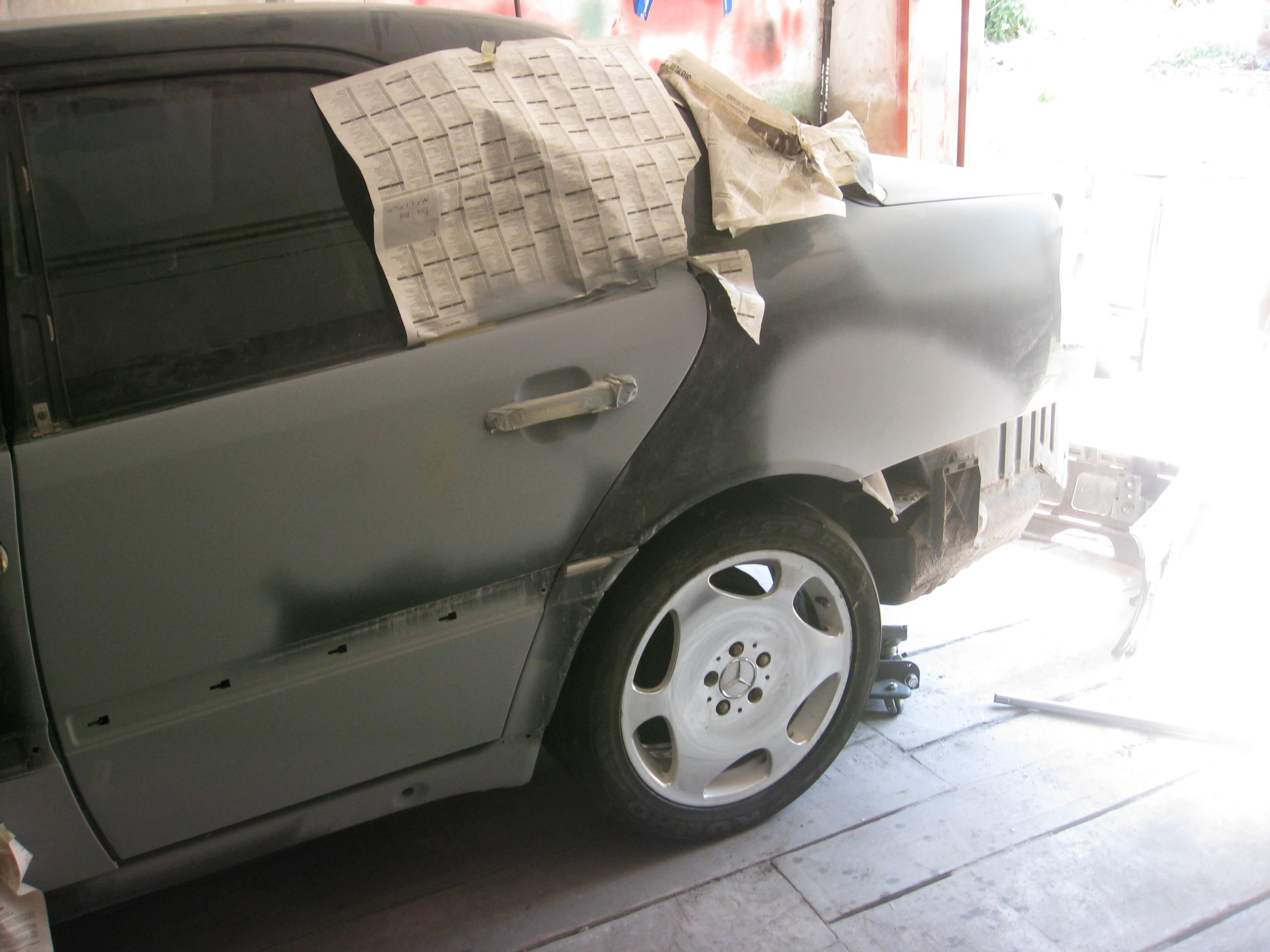

Не смог сдержатся, похвастаюсь дисочками!
ID:	17789   Нажмите на изображение для увеличения

Schönheit! Es ist jedoch nicht Zaporoschets

Dies ist sein Stellvertreter
