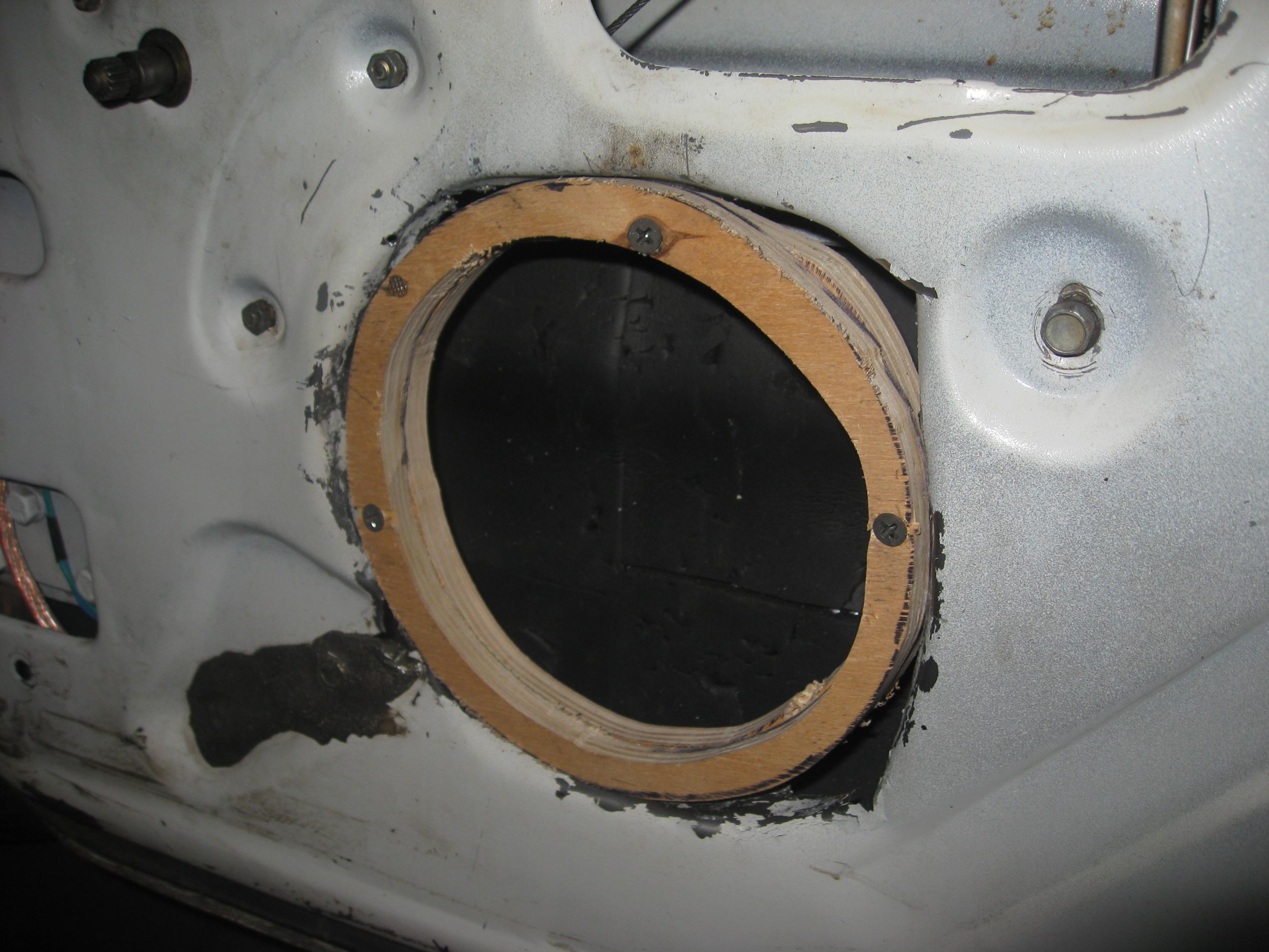

Итак, роботы движутся! Делаю переднюю панель для усилков в багажнике.
И стал вопрос о дверях! Пока сделал двойные кольца, как усиливать дверь? имеется ввиду внутрення филенка, которая в салон, чем тех отверстия заделать, фанерой на заклепках, а потом виброй м1 закатать? Кольцавнутрь утопил, железо выгнул, кольца намертво закреплю в железо, делаю так потому что не хочу чтобы подиумы выпирали наружу.
А также вопрос о стеклоподьемнике, сейчас обычный ручной стоит с тросами, как думаете если поставить ел.стеклоподьемник на рейлингах лучше будет?

Если че здесь я фанерой заделывал... ищи алюбонд лучше, алюминий или стеклопластиком со вставлением фанеры например.
Андрей, это должно быть не кольцо, а нормальный кусок чего-то прочного, который ляжет по периметру двери (там стыки жесткие), намертво прикрутится к металу филенки и ужесточит посадочное место. А то колечко - неее. уж лучше немножечко поизвращаться с обшивкой двери, но сделать дверь серьезно. И кстати, я бы подумал над переносом места под динамик...

AMIGOS, в тебе рівна внутрішня фільонка, тобто її можна зробити максимально жорсткою. В твому випадку можна взяти дюральку лист 4мм зсередини по вертикалі на всю дверку, і шириною нормальною, потім стянути, буде мего! + профіль алюміній.
В мене не було дюраля я робив мдф+епоксидка.
Мего жорстко. Але я не доробив до самого верху, бо не пускали направляючі, дюралькою можна було б туди залізти, то взагалі б моноліт вийшов.
