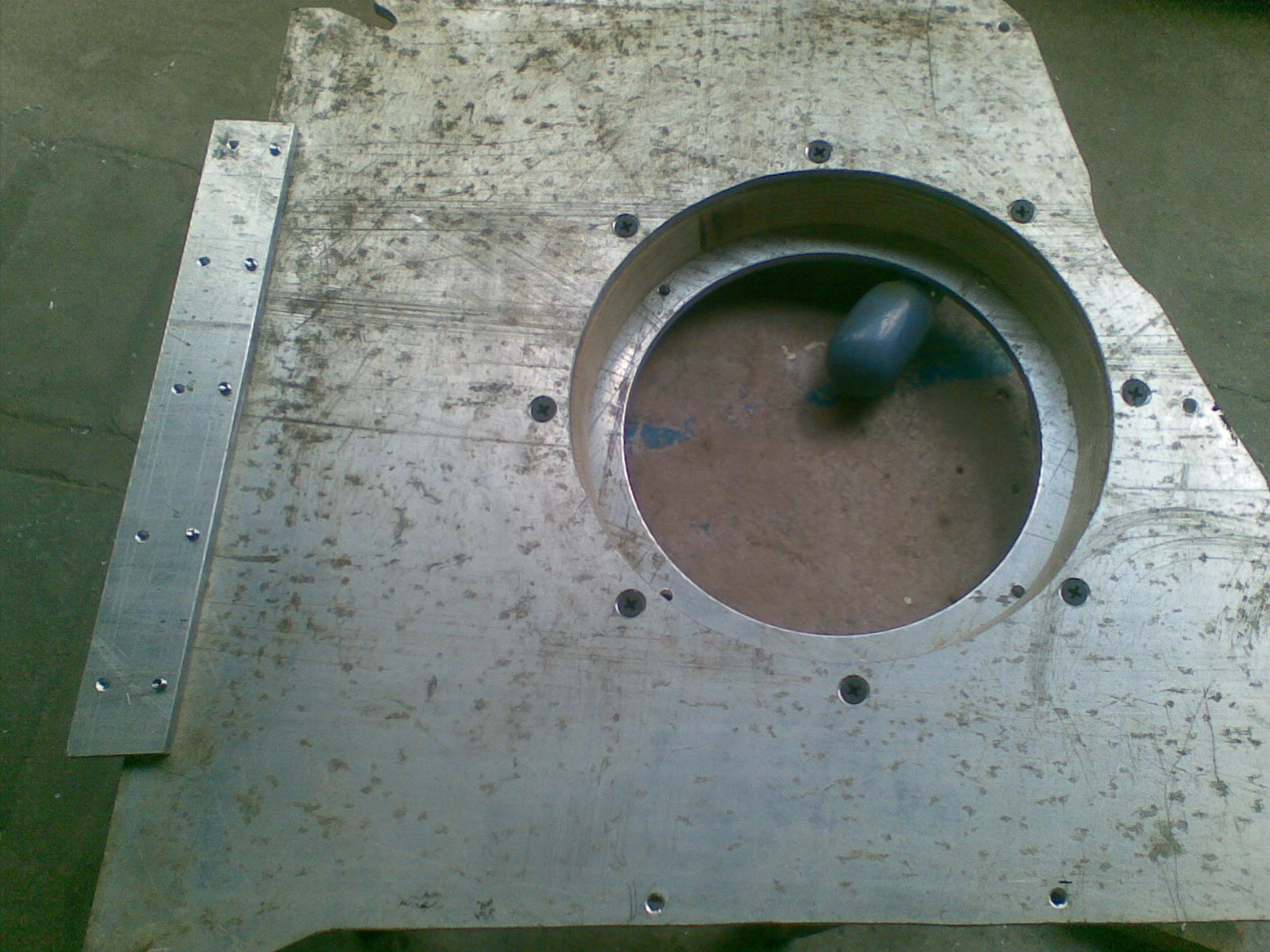

По умолчанию Изготовление вн.филенки(которой нет)

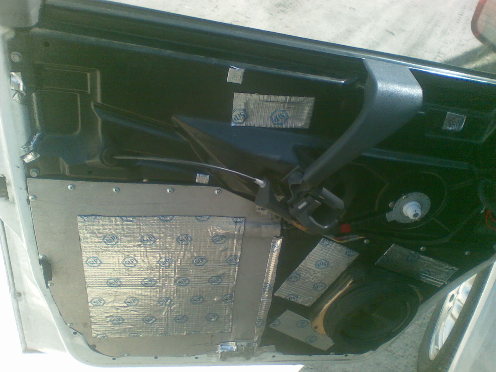

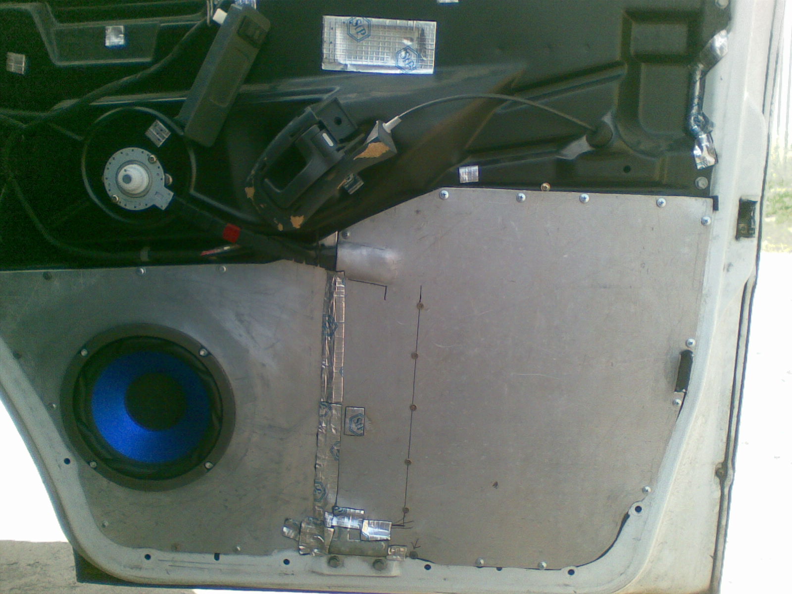

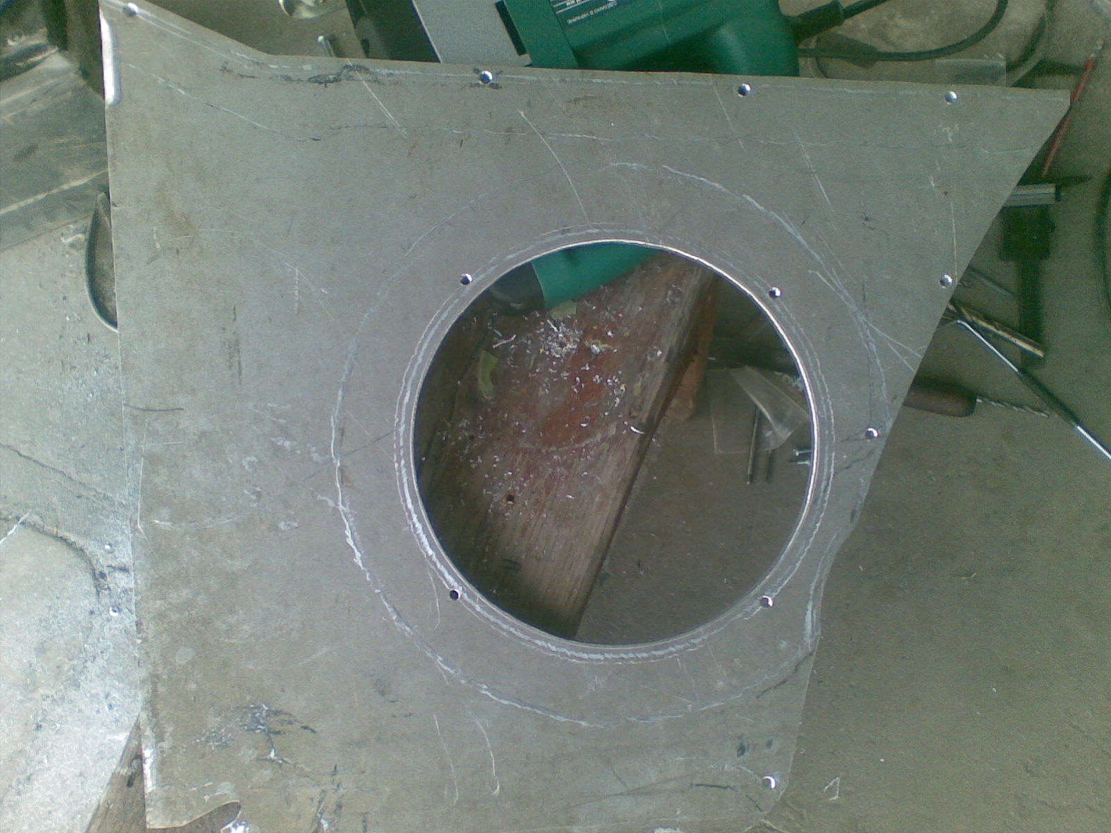

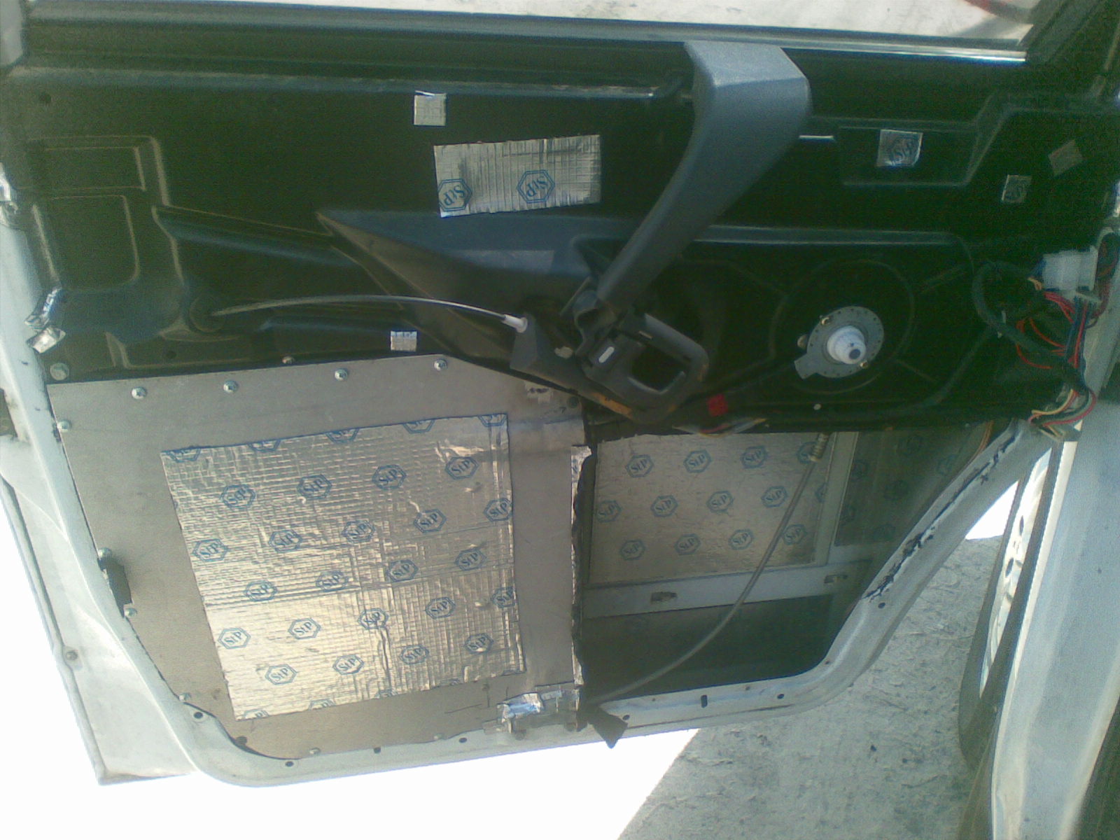

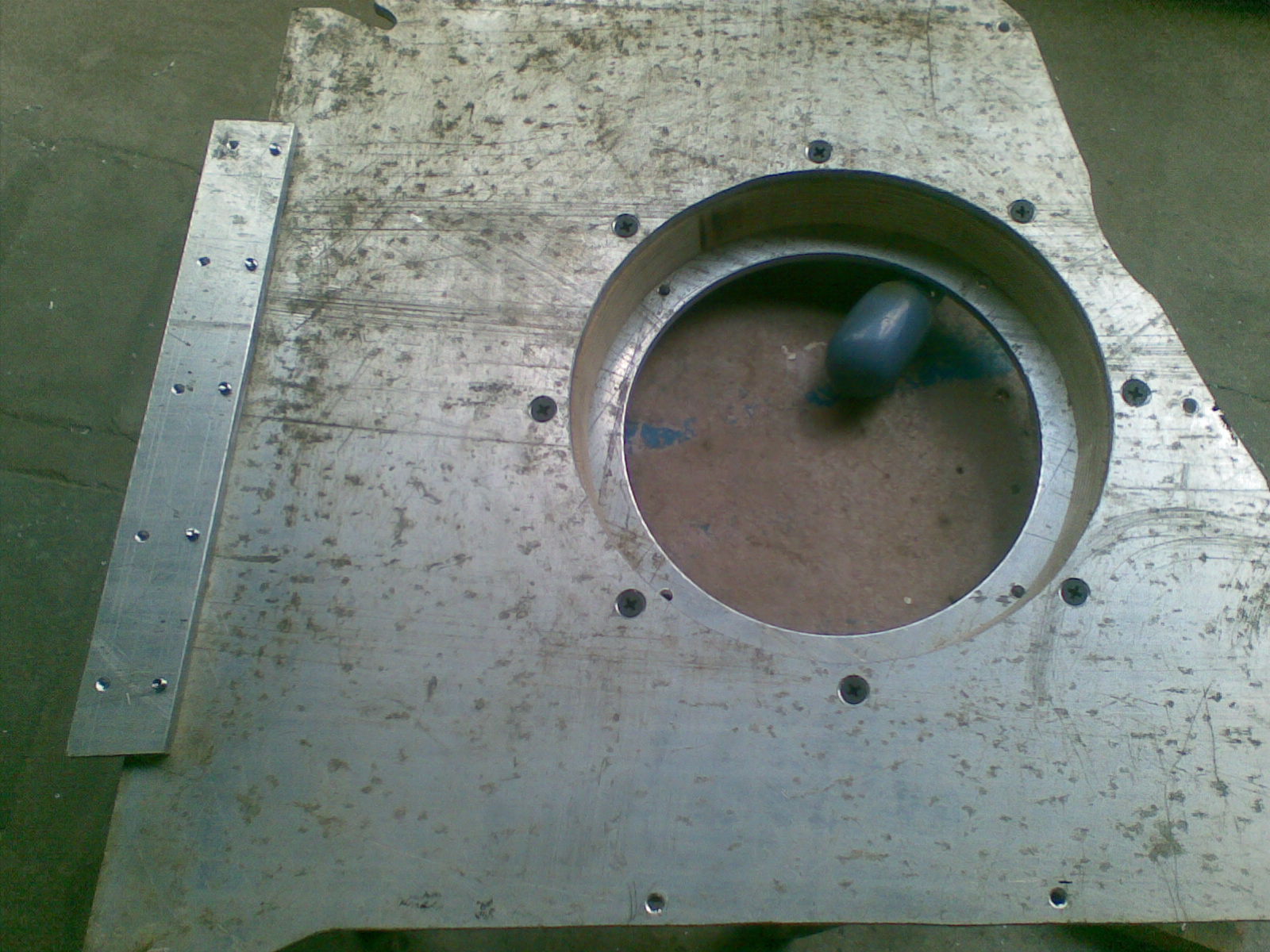

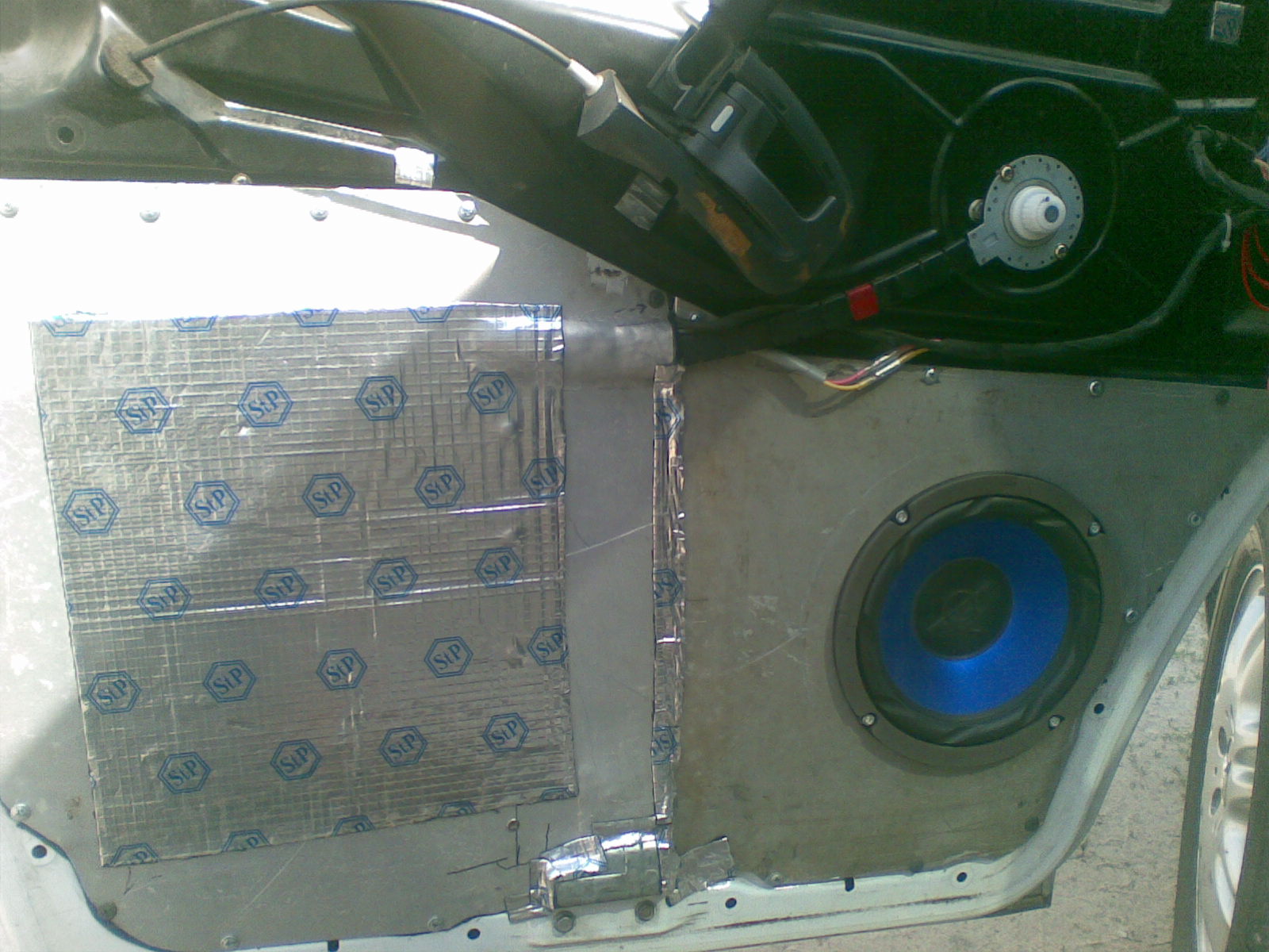

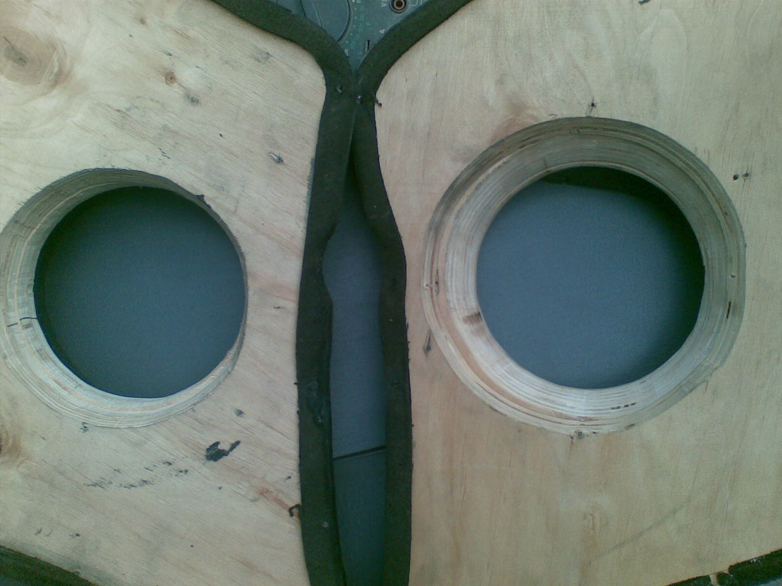

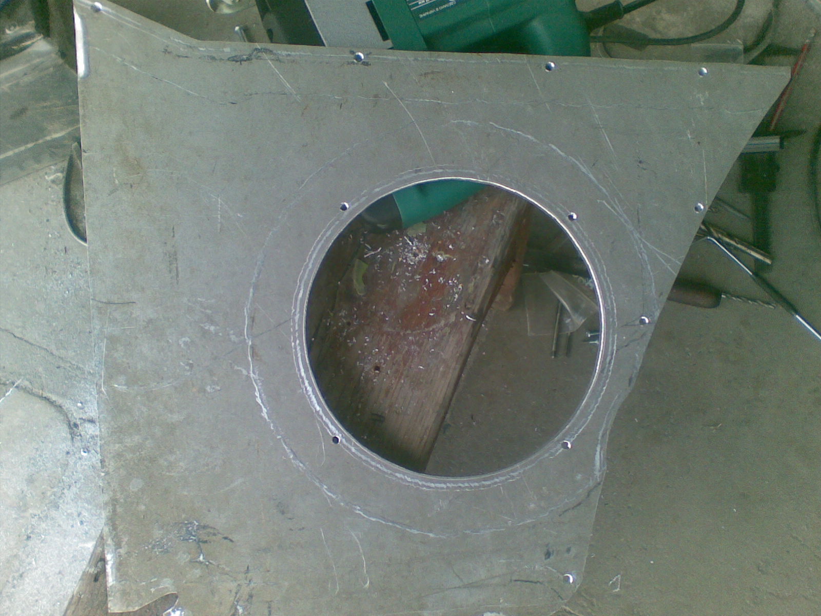

Под впечатлением темы об укреплении внутренней филенки сегодня провел эксперимент.Ввиду отсутствия вн. филенки,как таковой опора подиума была из фанеры 10-ки с усилением деревянным бруском.Вторая часть из алюминия 3-ки.Играло ну и играло,нехватка времени,лень,как без нее.Сегодня с утра все в сторону,дюраль 7-ка и вперед.4-ре часа новая опора под динамик готова.Отверстие вырезал сразу 180мм,с расчетом,что при изготовлении подиума под 6-ку расширение к основанию подима присутствует.Прикрутил 8-ку(не размята) дабы нагрузить филенку.Поначалу никак.Час прогона Еллоу,намного веселее.Несмотря на то,что в правой двери 6-ка,вибрации меньше под 8-кой(дюраль не фанера).Т.к. усилителя двери в виде трубы нет(есть вертикальный профиль)попозже попробую связать "филенку" с ним,для чистоты эксперимента.За сим все.Что получится отпишусь.Немного фото.

dok, а чем обрабатывал дюраль эту толстую? Особенно интересует отверстие.

Более-менее прямые участки болгарка,круг 115х0.8,отверстие электролобзик.Кольца установочные-поеду к токарю.

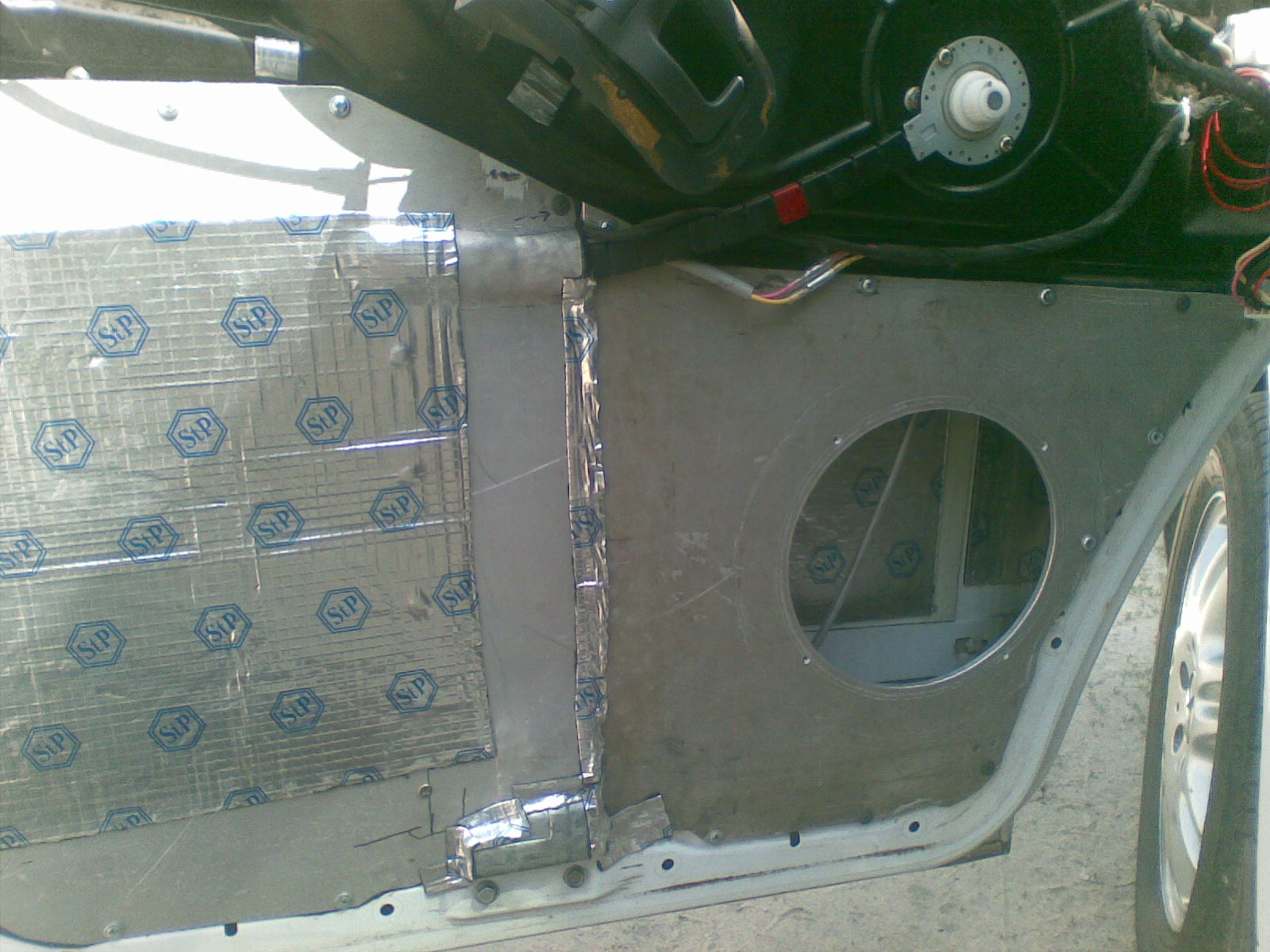

Илья,спасибо.Сегодня сделал правую сторону,на час быстрее.Строго не судите,макет.Звук 8-к,даже бюджетных,яд.Хочется слушать.Жаль пока 3-ка не в плане.Заодно ищется мид 6-ка,который сыграет в 70-80 литрах(хард-рок,софт,джаз-рок).Попутно нашел причину по которой со старыми подиумами првый мид переигрывал левый(доходило ло того,что менял линейки,выходы усилителей местами).Все просто,левую сторону делал первой,правую позже с улучшениями.От "головы" было незаметно,а с усилителем очень.Это я о вреде "колодцев" за динамиками.Не повторяйте ошибок,не надо "колодцев".

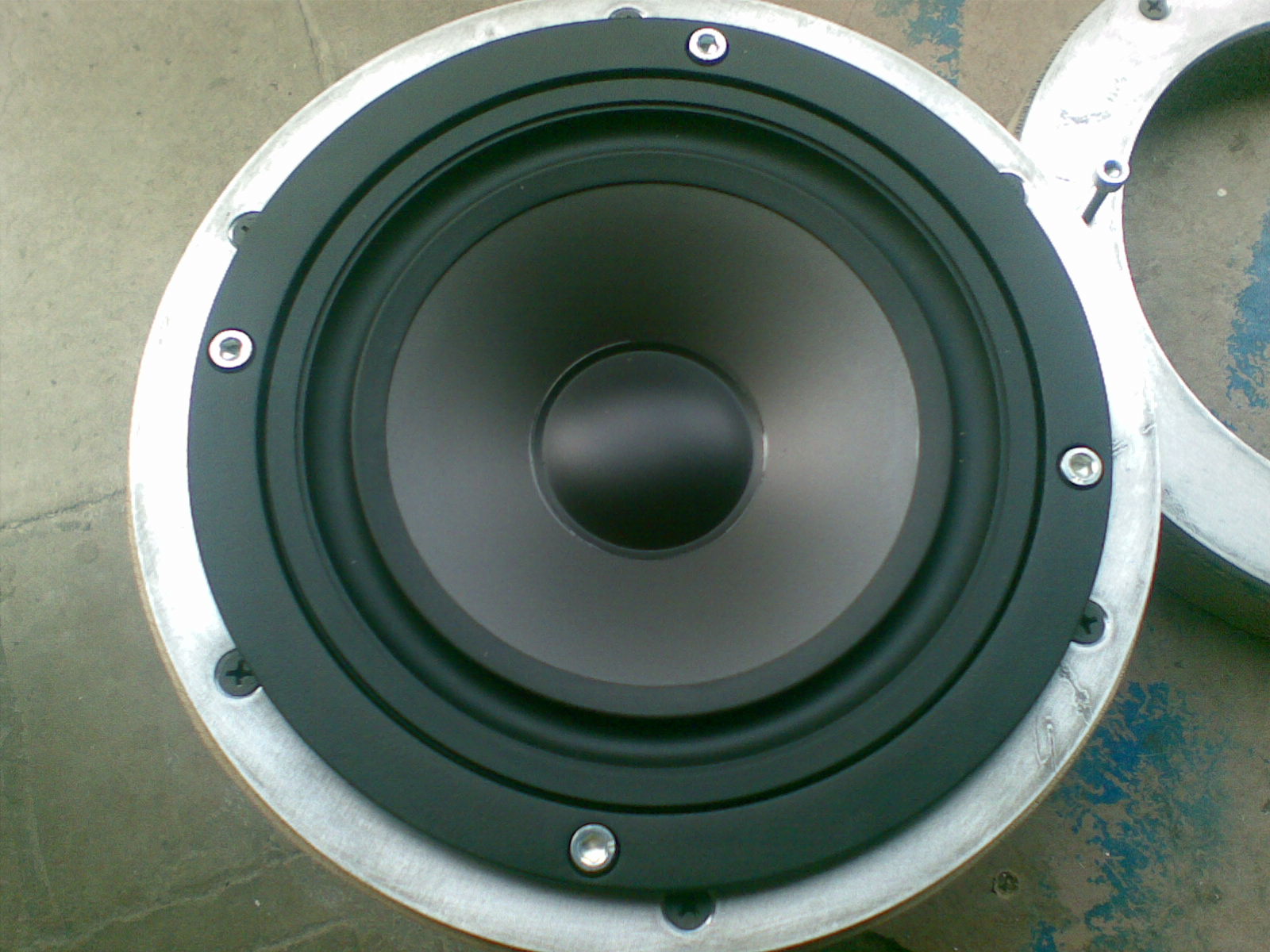

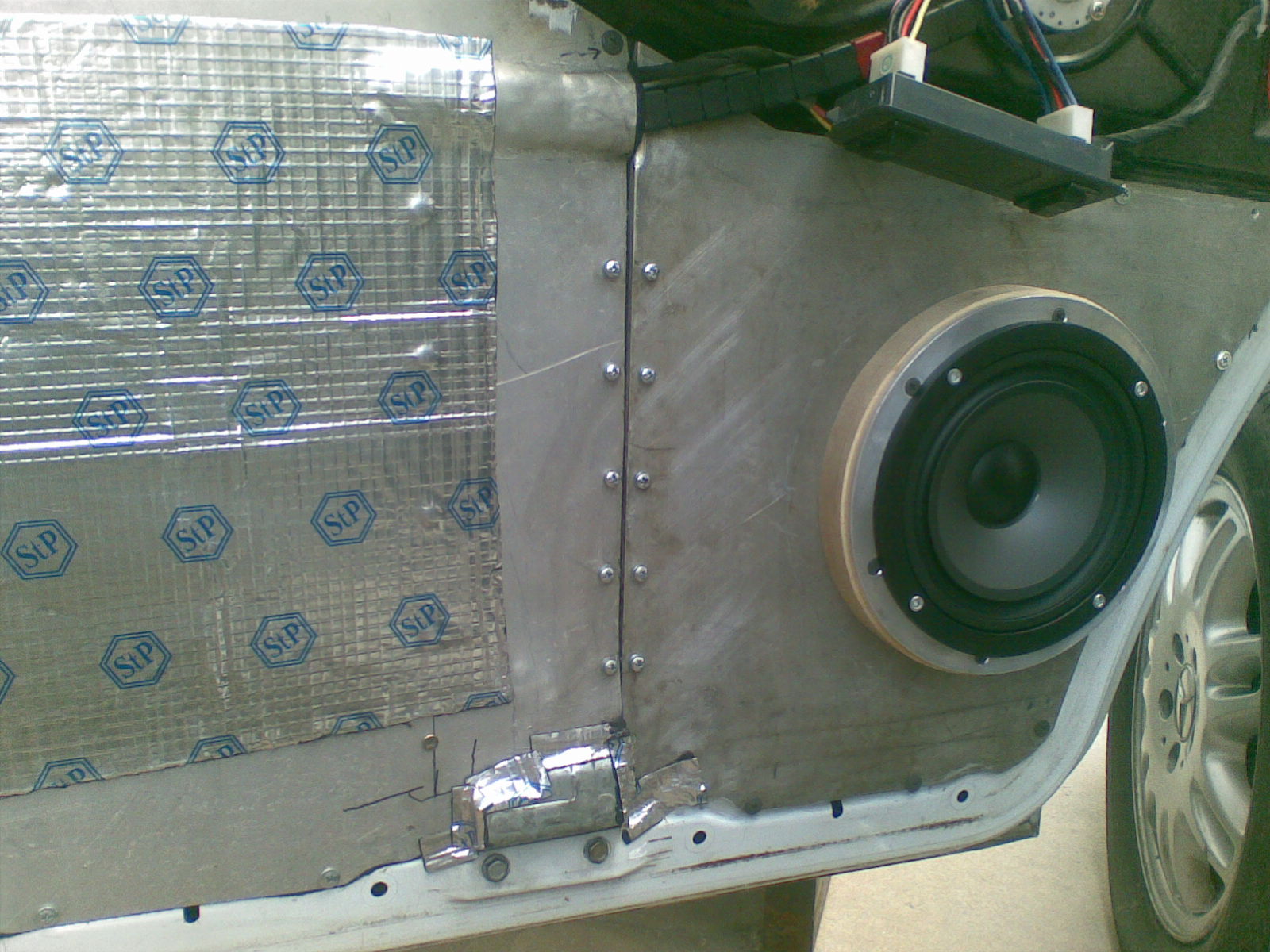

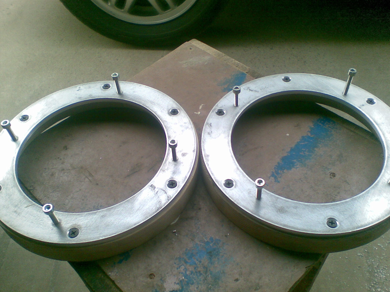

Продолжу. Монтажные кольца+проставки.
Примерка динамика.
Надеюсь динамик не "задохнется"
Все на месте.
Первые наблюдения.Намного громче стал уровень звука вне машины.Раньше с закрытыми окнами на улице было намного тише.Есть подозрение что за счет ужесточения вутренней филенки давление внутри двери выросло,что и вызвало данные последствия.Т.к. динамики новые,эксперимент продолжу позже.Пусть разомнутся.

Сообщение от dok Посмотреть сообщение
Филенка врядли. А вот колодец мог. Ну и уровень оценивается по средним частотам, а какие СЧ у 8"?
давление осталось то же
после доработки внутренней..
двойная нагрузка на внешнюю...
и...
крепление кольца,переделайте с саморезов,на болты

Спасибо за позитив и конструктив.Повторюсь,работа началась под впечатлением темы http://autozvuk.org/forum2/showthread.php?t=11281 .За что отдельное спасибо Игорю Воликову и всем участникам дискуссии.На данный момент это макет,в чистоте будет делаться после разминки динамиков,отслушки и следующего шага,установки стяжки-распорки.Хотя бы по центру двери,т.к. нагрузка на внешнюю филенку выросла,а дверка внутри 94х72х9 см..Центр двери и раньше при закрывании "играл"(внешняя филенка оклеена СТП-МП).Но внутрен.,на простукивание сейчас- кирпичная кладка.О звуке,сплошь положительные эмоции.
