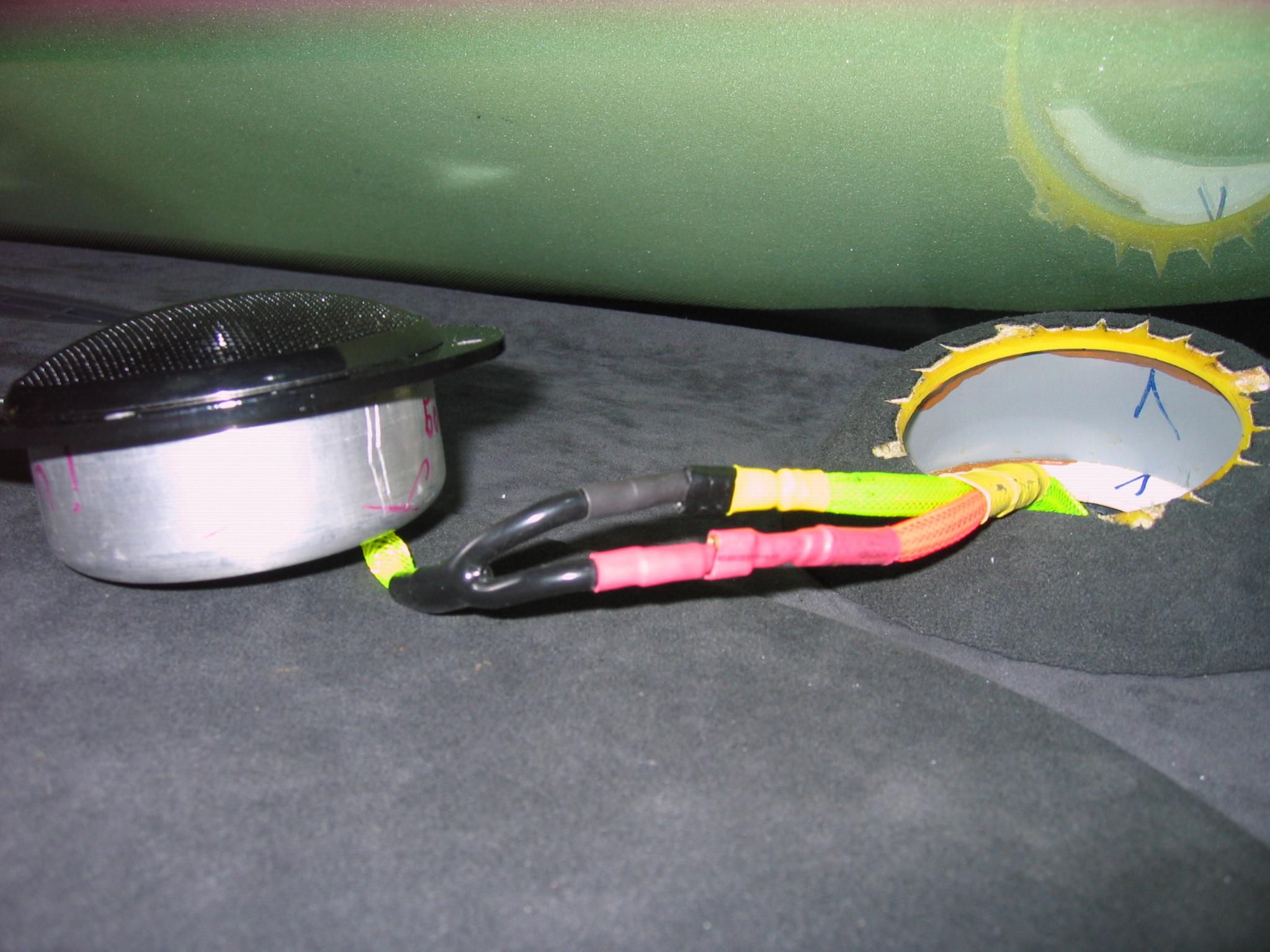

Подиумы ВЧ - никаких откровений.
Закладная чашка от какого-то пища, метализированное кольцо под крепление самой пищалки болтиками, усиление стекловолокном крепления к штатной стойке, шпатлёвка и перетяжка в алькантару.

Естественно - защита проводов.
