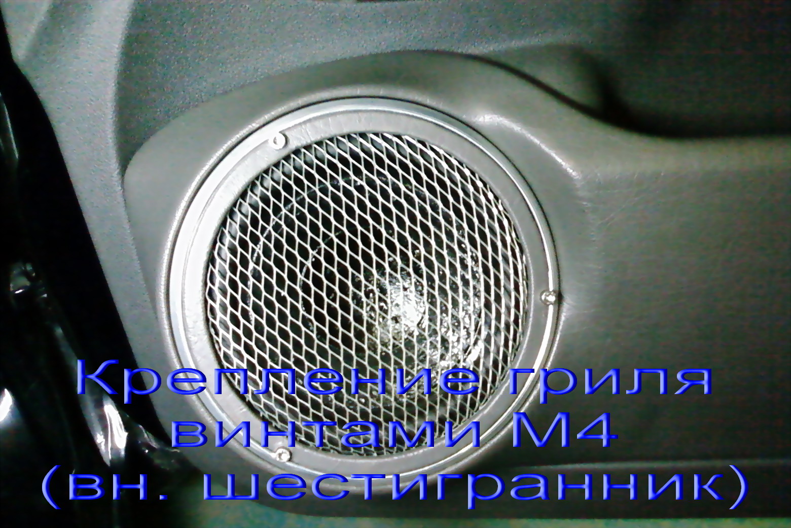

Насколько близко расположены мидбасы к обивке?
Это я к тому, что излучение динамиков в предкамеру (под обивку) окрашивает звук...
Вот так у меня было... потом переделал...
Сантиметра полтора.Под обивку звук постараюсь не выпустить......

Сообщение от DM Rocker Посмотреть сообщение
Судя по толщине подиума - примерно как у меня было...
И прокладки из битопласта у меня стояли (что бы "не выпустить")...
но... увы... заиграло только после выноса динамиков за пределы обивки...
Посмотрите эволюцию... Может что для себя и возьмёте...
http://magnitola.org/members/22138-albums.html
вот здесь видно...
Название: Креплен гриля М4 шестигр.jpg
