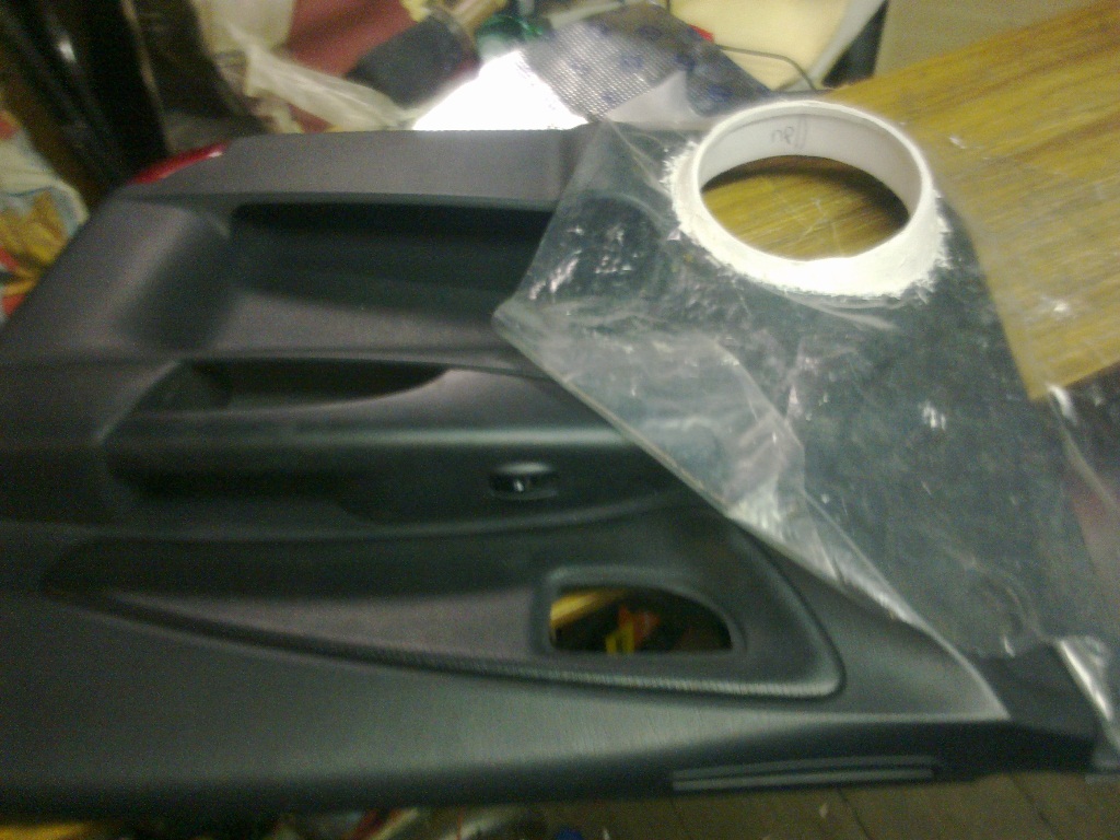

ID:	13980   Нажмите на изображение для увеличения
ID:	13982   Нажмите на изображение для увеличения
ID:	13984   Нажмите на изображение для увеличения

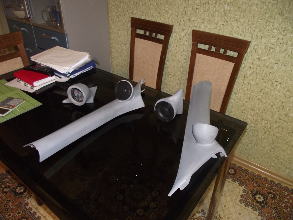

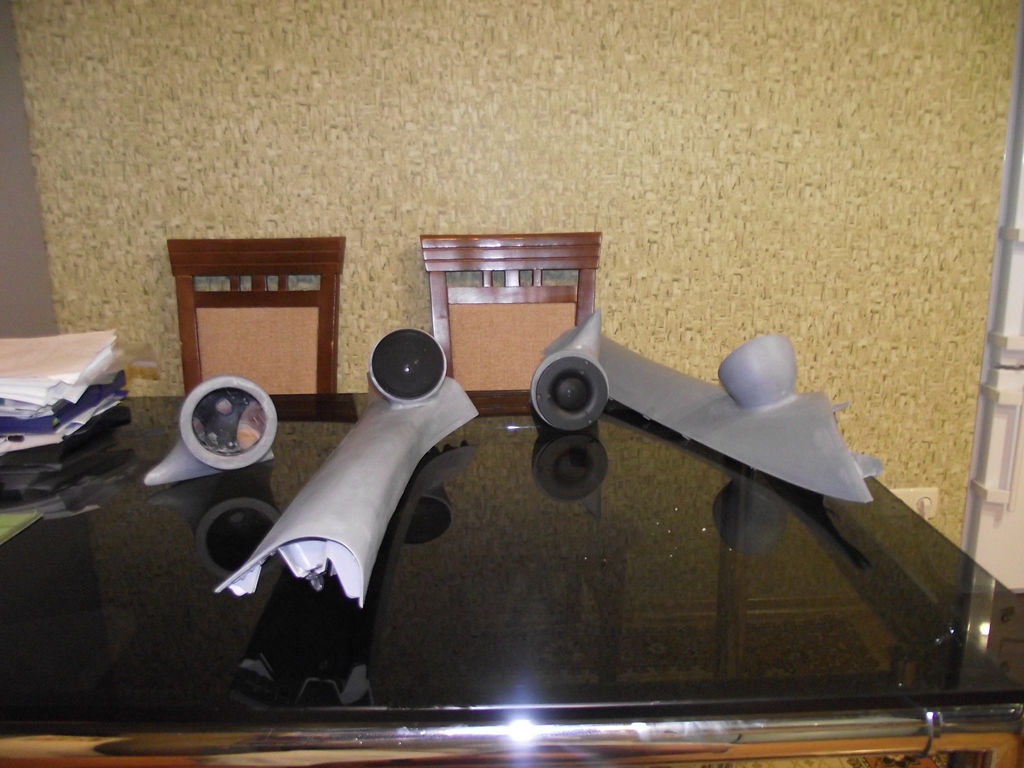

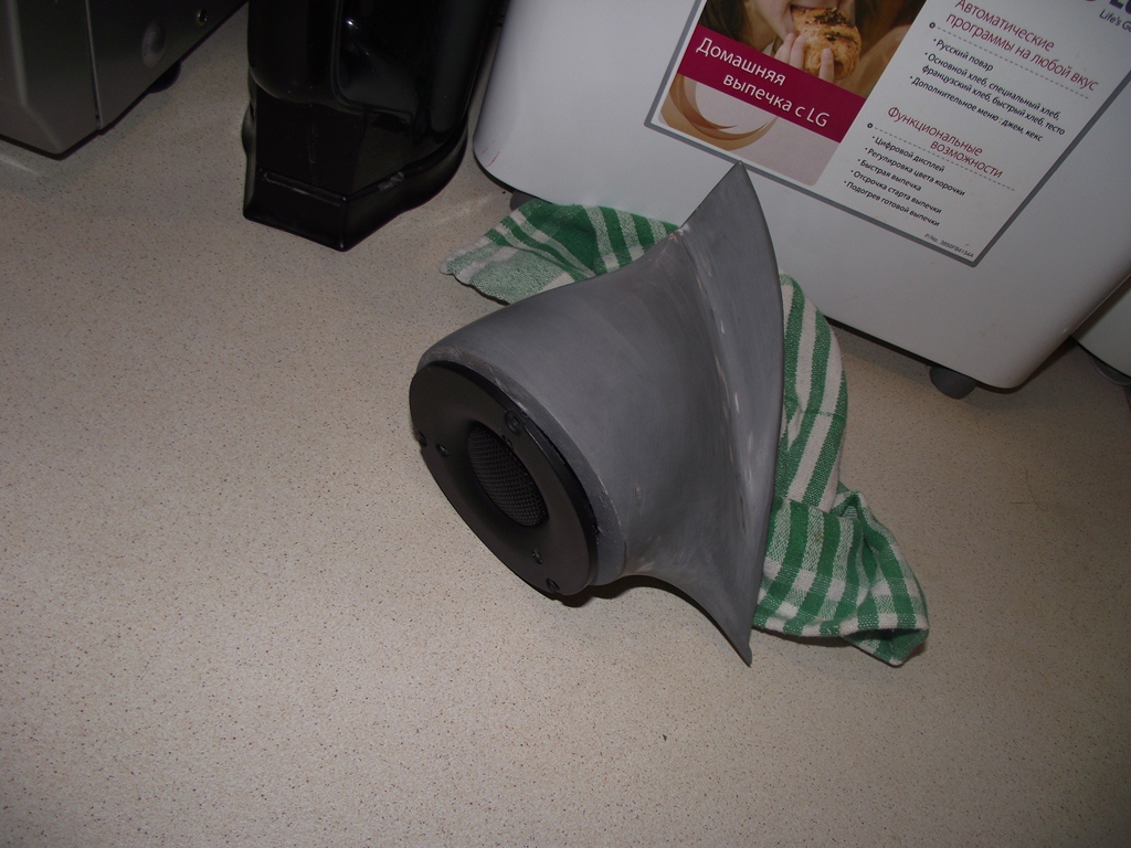

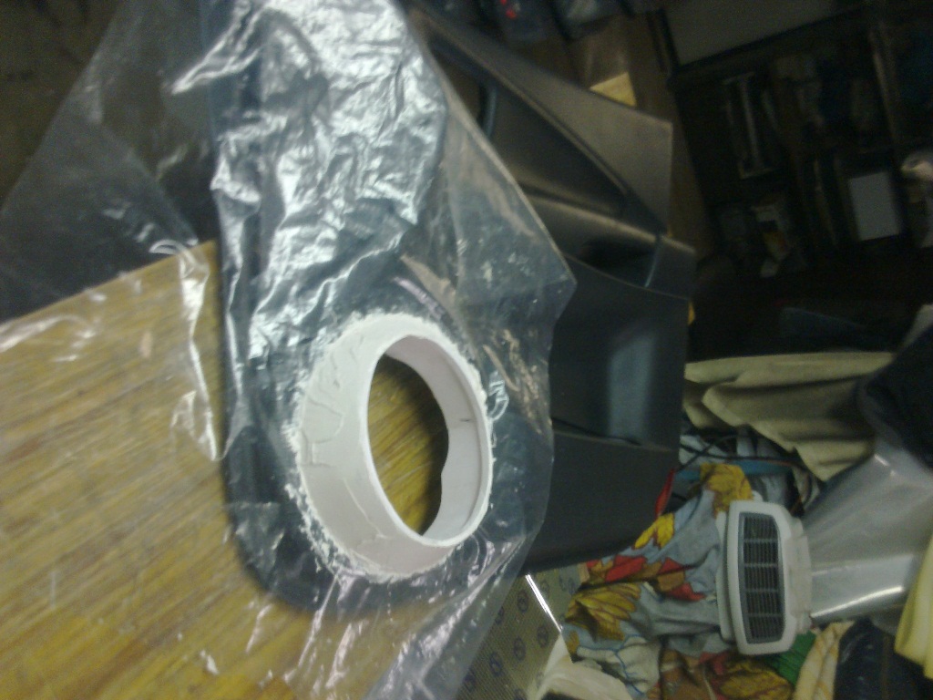

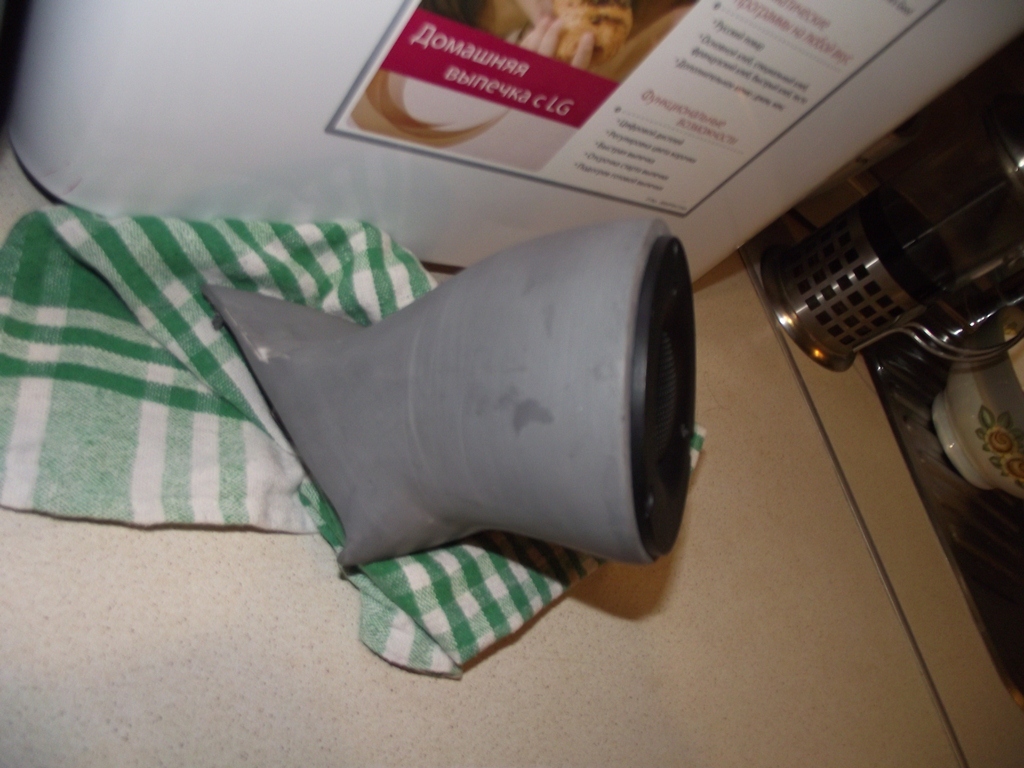

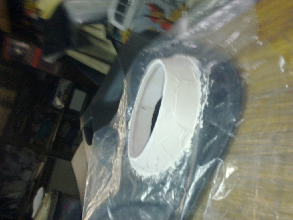

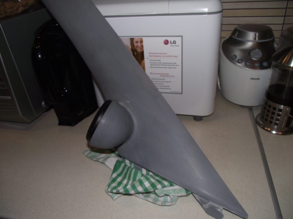

Спасибо, посмотрел. Пару вопросов:
1. Установленные, ВЧ и СЧ находятся в одной плоскости (по горизонтали)? Фоток на машине нет?
2. Как делал "чашки"? По месту выводил или использовалась какая-нить форма?
3. СЧ в ЗЯ? Мне просто для СЧ желательно ФЕ, посему у меня в стойках отверстия идут.
4. Вопрос по подиумам на картах дверей - я так понимаю, подиумы выводились прямо на пластике. На дверь они как крепились, через переходные кольца? Или там тоже подиум сложной формы выведен? Сам динамик крепиться к подиуму что на карте?
Заранее спасибо!
*AleX* вне форума   Ответить с цитированием Вверх
Старый 29.01.2012, 17:32   #49
Lukasarts
Аватар для Lukasarts
Регистрация: 04.09.2011
Адрес: Город-герой Донецк
Сообщений: 1,484
Репутация: 491
По умолчанию Re: Как правильно усилить уже зашумленные двери?
Сообщение от *AleX* Посмотреть сообщение
Заранее спасибо!
1. Друг за другом стоят. По горизонтали. Фотки дам позже на машине. Наплавление на середину подлокотника
2. Чашки взял из 5.1 набора Genius SW 1005 Black .
3.СЧ морель 88 объем не нужен. Чашки для сч ипользовались строго для изайна.
4. Сам подиум динамика висит на метале двери.То что на фото выше- просто накладки на карты, которые облагородили торчащие из под карты подиумы )
Добавлено через 3 часа 13 минут
*AleX*, Genius SW 1005 Black
Последний раз редактировалось Lukasarts; 29.01.2012 в 20:45. Причина: Добавлено сообщение
