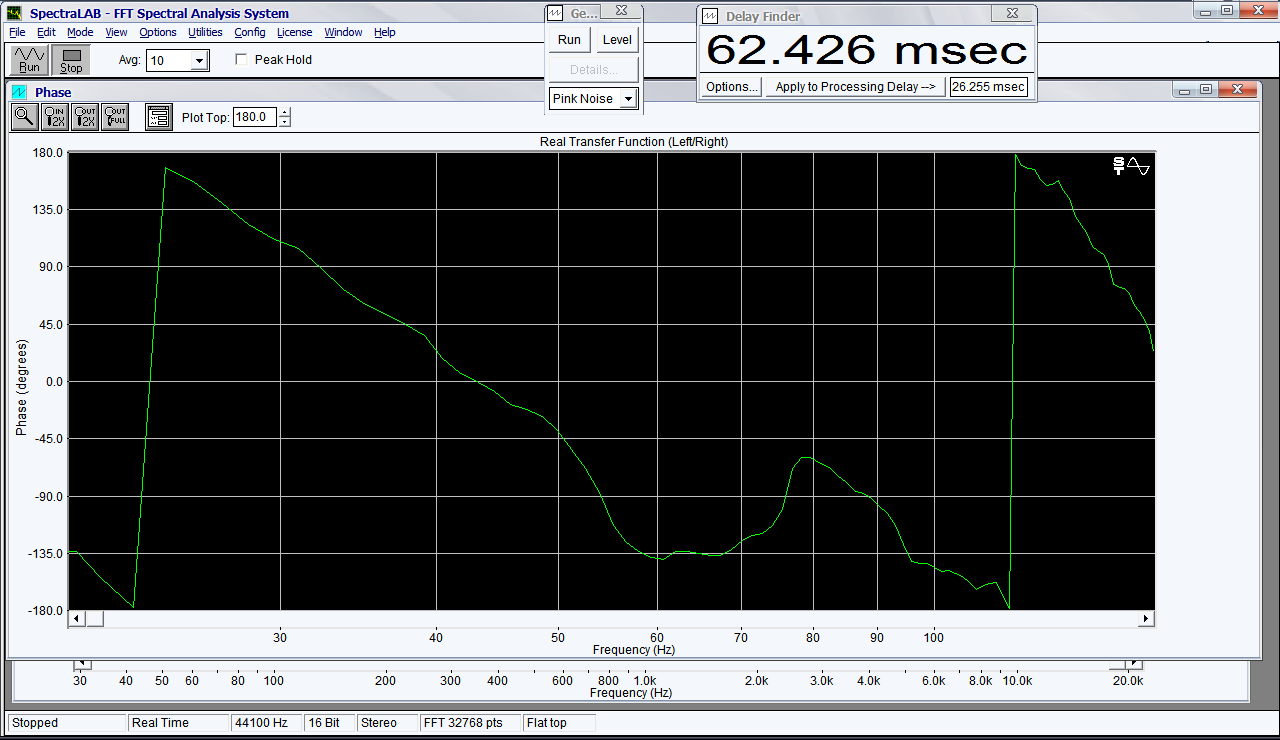

Для того, чтобы получить такой график ФЧХ, мне понадобилась компенсация задержки 20,177 миллисекунд. Это и будет опорная величина задержки прохождения сигнала.
Уже точно , - 20,177 миллисекунды это = 686,018 сантиметра
В моём процессоре максимальная задержка - 10,00 миллисекунд = 340,00 см.
Скажите название процессора с которым работали Вы ? , и в каких ещё изделиях известных Вам (и Всем) есть возможность такой задержки (20,177 миллисекунд) ?
В картинке Незнайки на Луне http://autozvuk.org/forum2/attachmen...0&d=1325965591 378-ой серии
задержка ещё страшнее - 62,426 msec , в какой процессор такое засунеш.
Может обьясните ?
Вот и всё. Пользуйтесь на здоровье.

Вы спутали величину задержки одного канала относительно другого (которую вы видите на экране процессора), и время задержки сигнала внутри самого процессора, необходимое на обработку в ДСП. Сигнал внутри процессора при нулевой задержке в установках задерживается на 20-25 мс.

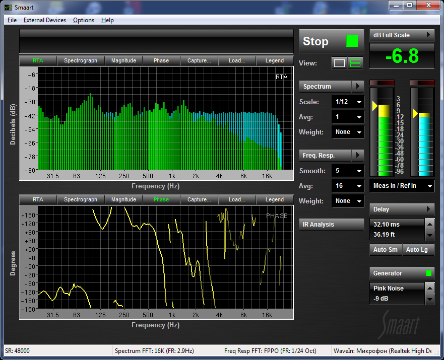

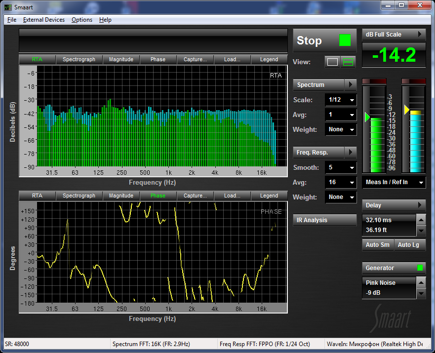

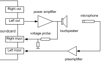

20,177мс - это величина задержки между правым (опорным) и левым (измеряемым) сигналами в звуковой карте компьютера. Она выставляется в программе (SpectraLab) для корректного измерения фазы сигнала. К звуковому процессору и его установкам не относится.
При измерении на правый канал звуковой карты приходит сигнал, подаваемый на вход процессора (с выхода звуковой карты кольцом обратно на вход). На левый канал звуковой карты приходит сигнал с микрофона, задержанный. Эту задержку нужно компенсировать.
Вы схему измерений смотрели из хелпа того же ARTA или SpectraLab?

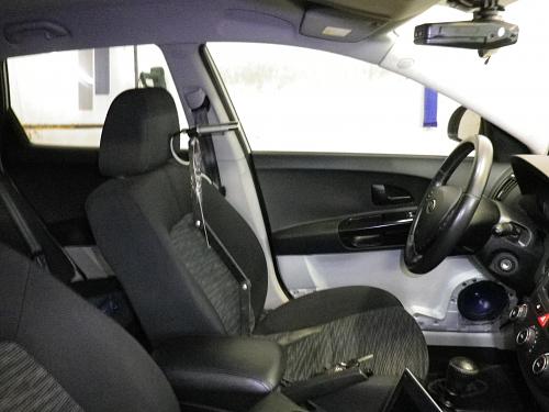

или я ошибаюсь или вы случайно привели не те цыфры
или необычное расположение динамиков...,
фотку салона с инсталом случайно неудалили?
выложите пожалуйста!

Ну, машинка как перед новым годом уехала, так и катается. Цифры могут отличаться, но ненамного, так как привёл по памяти. Фотка салона одна: в статье там где микрофон.
Я думаю, что точные цифры в данном случае не важны. Инсталл и авто у каждого свой, вот принцип важен.
Вы спрашивайте, я отвечу. Главное: что-то самому делать.

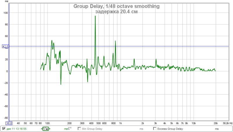

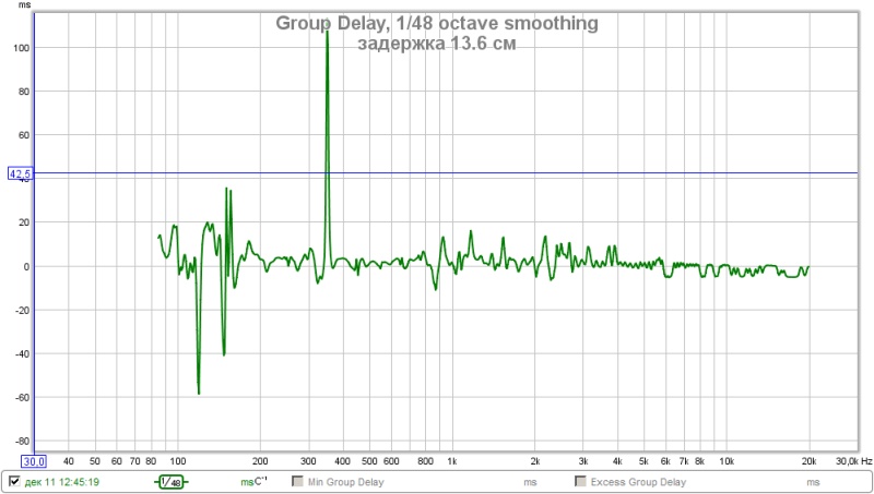

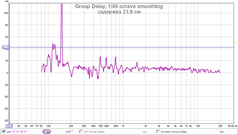

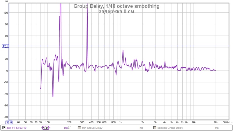

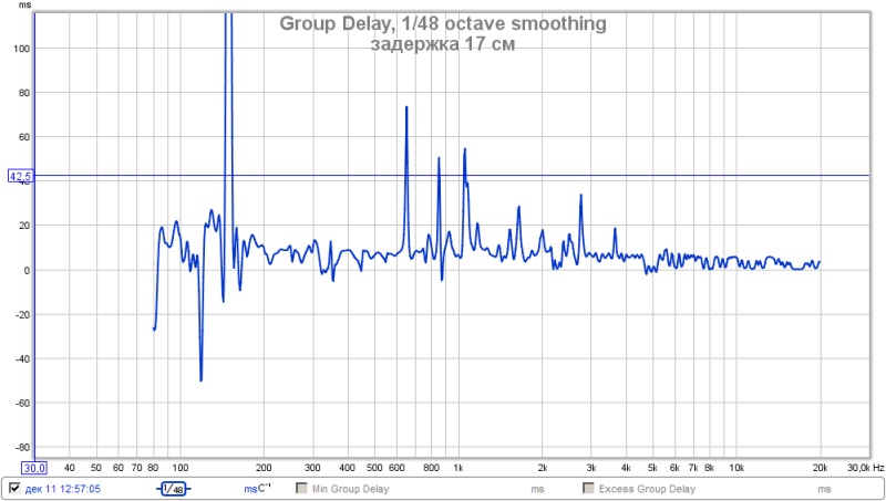

Есть вопрос. Если ГВЗ является производным от ФЧХ, можно ли по графику ГВЗ ориентироваться при настройке задержек? Вот графики ГВЗ пищалка + мид, частота раздела 3,2 кГц

ГВЗ является производной от ФЧХ. Восстановить первообразную (ФЧХ) можно, но без константы - базового уровня фазы. Как это сделать на практике, я не представляю. А чем вас ФЧХ не устраивает?

Настраивал по ФЧХ, а потом посмотрел на график ГВЗ в 1/48. В меньших разрешениях разницы невидно. А здесь "все как на ладони"
