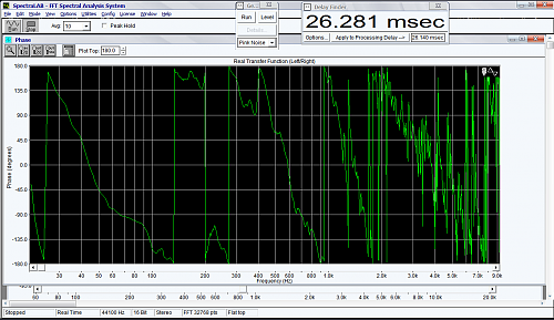

Рома, только есть нюанс, в любительских измерениях (а именно это и выполняют все вышеуказанные программы) особая точность реал-тайм систем и не нужна.
измерять и моделировать можно и на них, суть именно в моделировании, а не в точности измерений.
запусти оптимизатор в лспкаде или изисаунд, все на лицо.
Старый 20.12.2011, 21:11   #367

Мы сегодня с Незнайкой обсуждали этот вопрос. Спектралаб показывает измеренную фазу. Окна у него нет, но для автомобиля это неважно. Результаты напишу до нового года, потерпите.

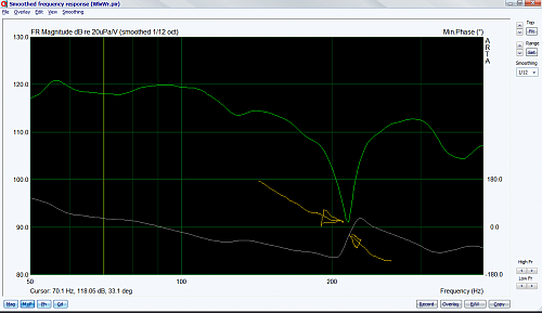

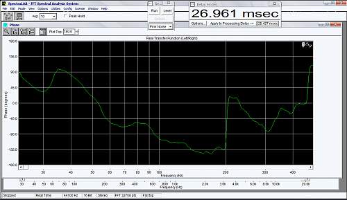

Схема соединения:
Левый выход звуковой карты через разветвитель соединяем с правым входом и линейным входом процессора (и левый, и правый каналы параллельно). К левому входу звуковой карты подключаем выход микрофонного усилителя. Режим работы SpectraLab показан на двух рисунках ниже.
Название: Режим работы.gif
Название: Режим работы 2.gif
На экран выводим окно Spectrum и Phase, генератор устанавливаем в Pink Noise.

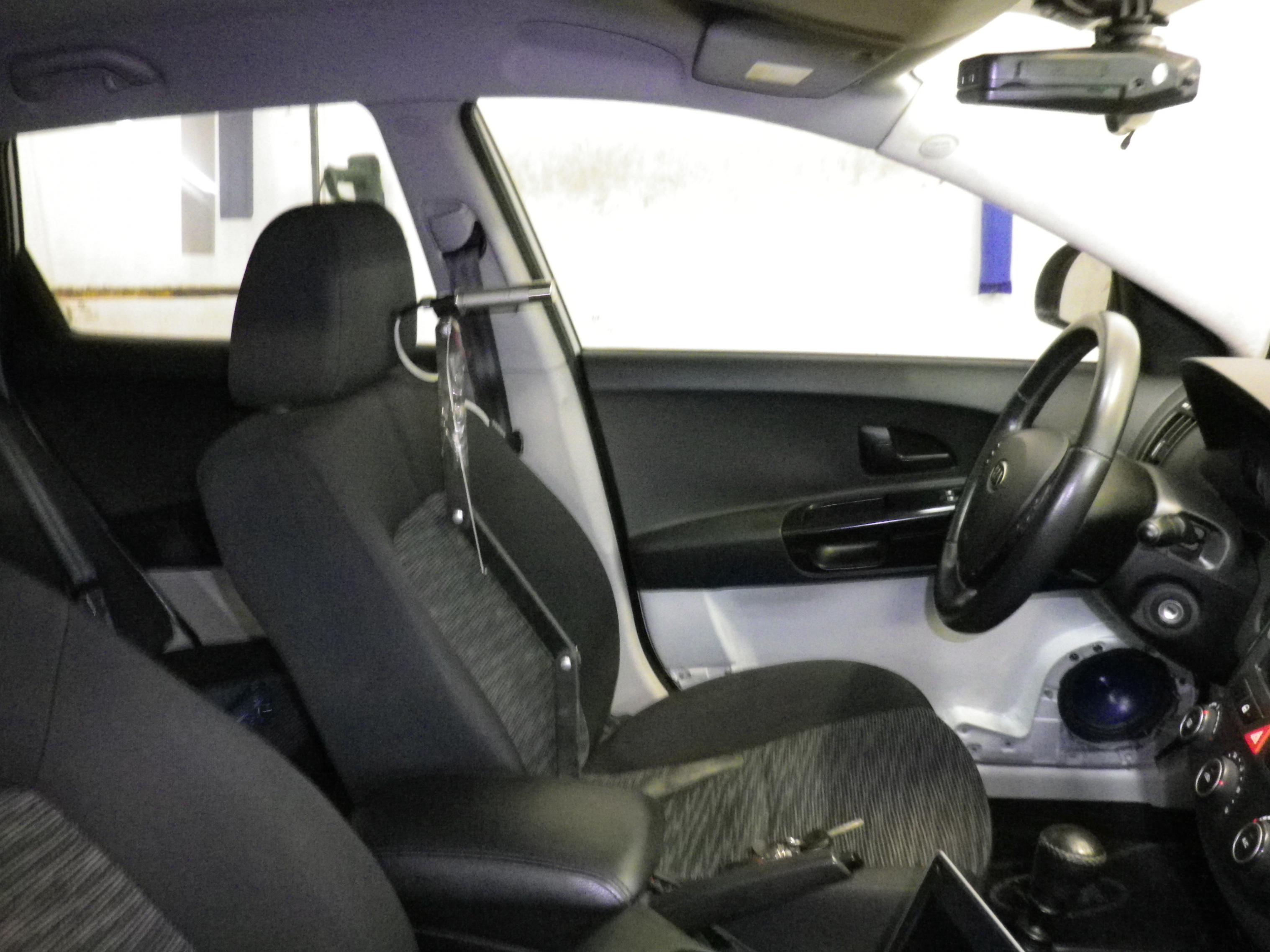

Микрофон устанавливаем на сиденье водителя:

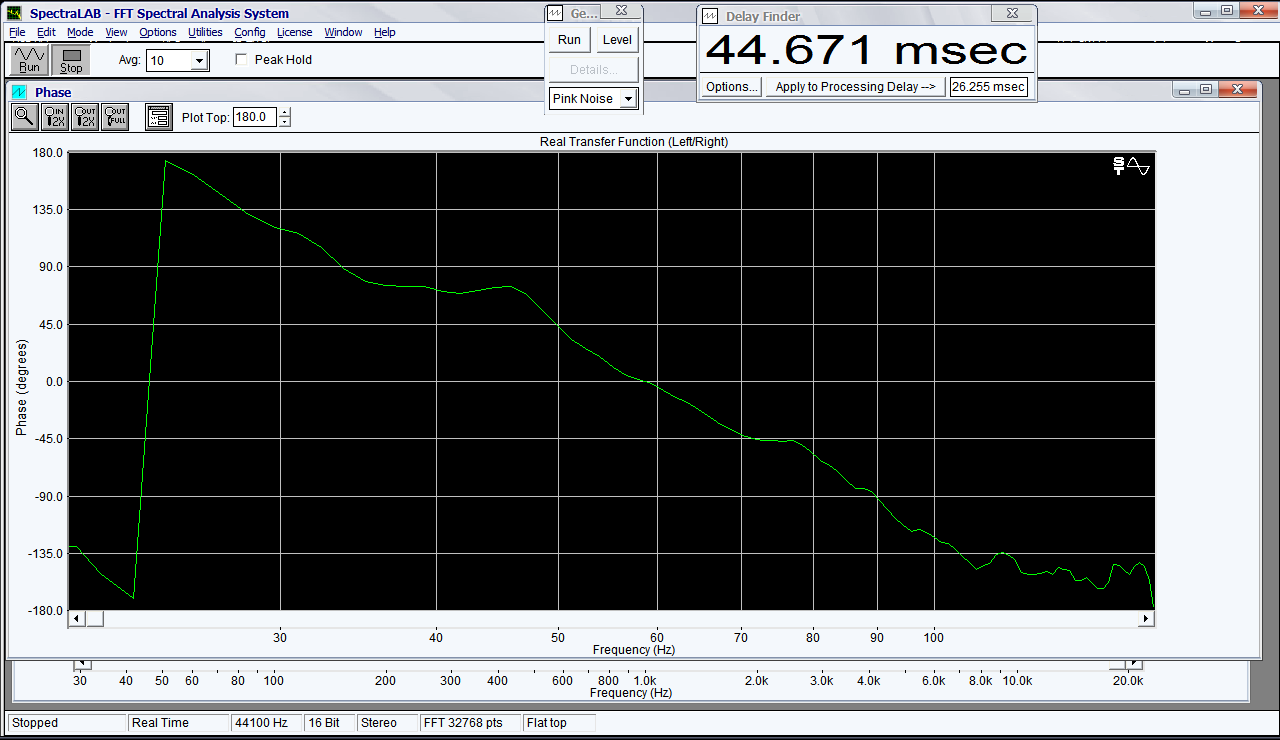

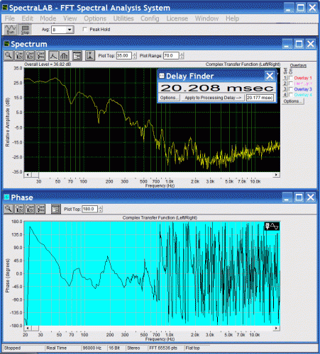

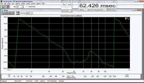

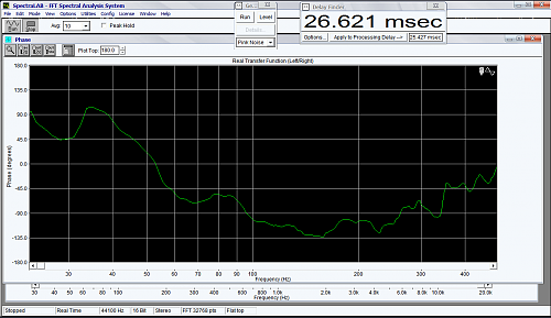

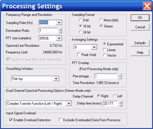

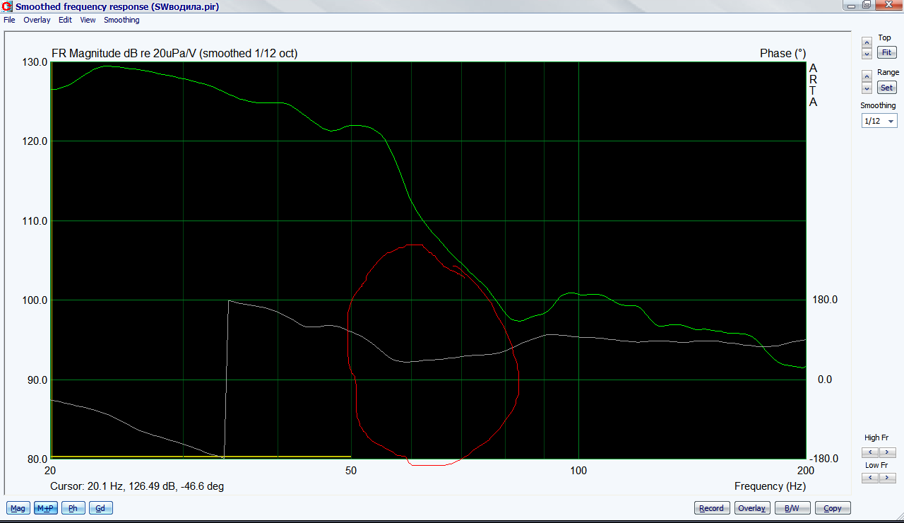

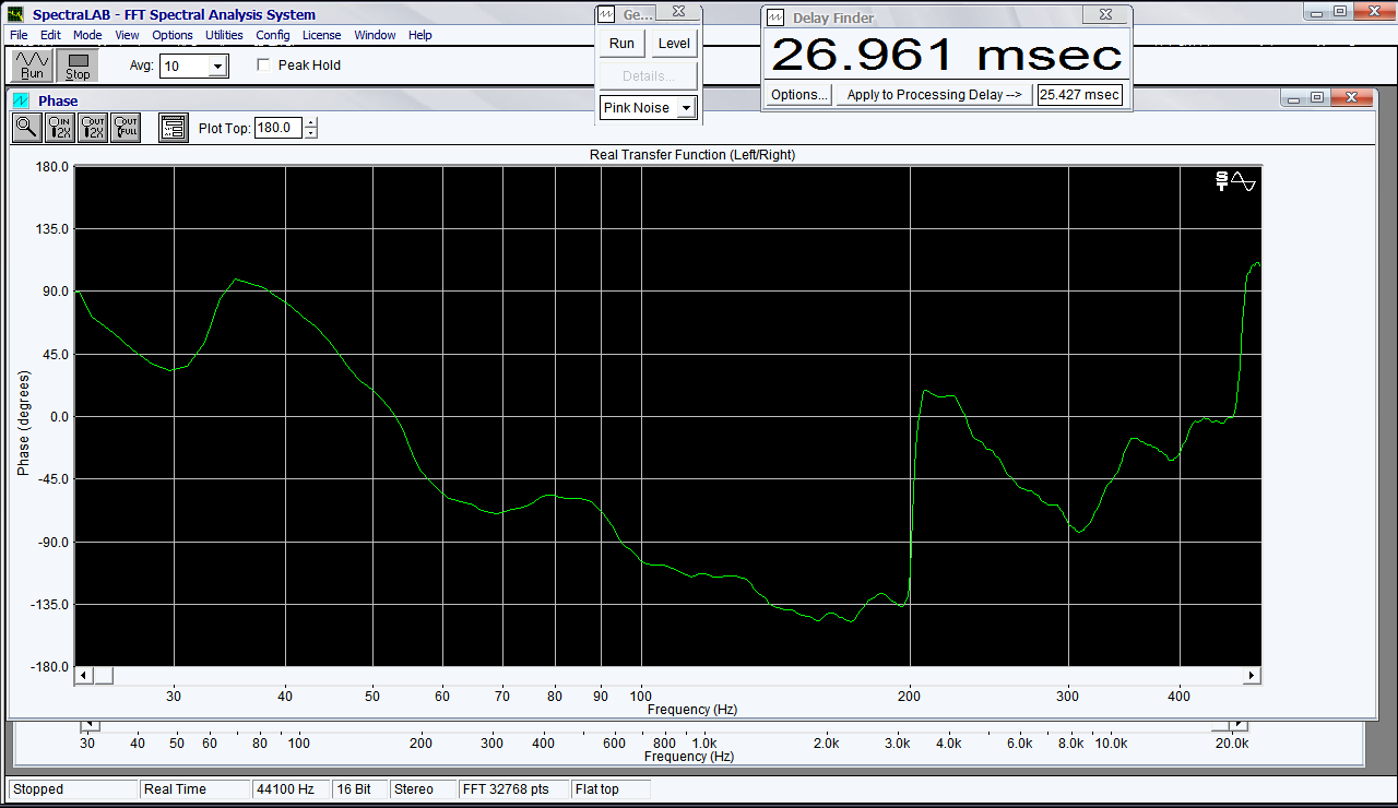

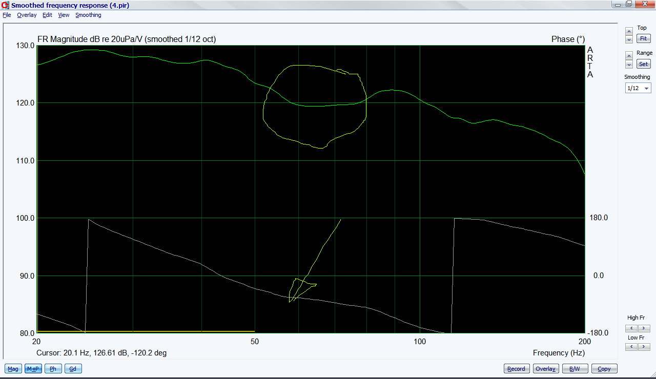

Шаг 1. Определение времени задержки прохождения сигнала.
Выключаем динамики фронта, оставляем один сабвуфер. Распускаем его в широкую полосу, не менее 300 Гц. Задержка сабвуфера равна нулю. Включаем измерение и утилитой “Delay finder”, или вручную в окошке этой утилиты находим такую задержку сигнала, чтобы ФЧХ сабвуфера была более-менее линейной в диапазоне его работы. Например, как на рисунке:
Для того, чтобы получить такой график ФЧХ, мне понадобилась компенсация задержки 20,177 миллисекунд. Это и будет опорная величина задержки прохождения сигнала.

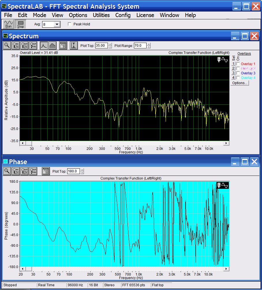

Автомобиль – звуковое помещение с кучей резонансов и отражений. Их все видно на нашем графике. Провал на 80 Гц выглядит как скачок фазы на 360 градусов, аналогичными скачками фазы отражаются провалы 140-160 Гц и 500-800 Гц. Очевидно, на этих частотах отражённый сигнал приходит в противофазе с прямым, а на 800 Гц он значительно слабее прямого. Также есть много отражений, влияющих на ФЧХ в диапазоне 1500 – 2000 Гц, но выше до 3000Гц есть также участок прямой ФЧХ. Выше 3 кГц динамик не работает с линейной ФЧХ, хотя сигнал от него приходит до 10 кГц.
Проверим правый мидбас. Подбираем величину задержки в аудио процессоре до получения наиболее линейной ФЧХ:

По умолчанию Re: Фазовое и временнóе согласование динамиков на частоте раздела полос.

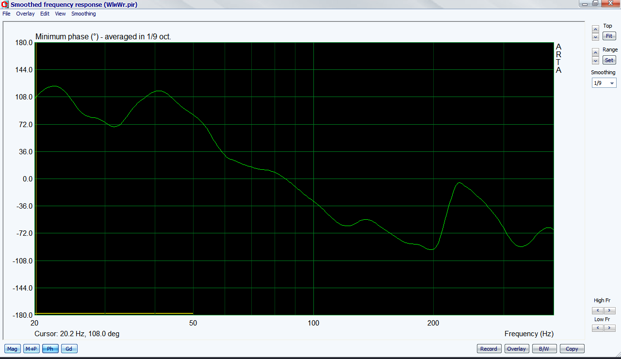

Сообщение от KAMIKAZE Посмотреть сообщение
Если бы вы взяли Arta то весь процесс что здесь описан имел бы совсем иные графики, в зависимости от окна, ну и способ настройки был бы иной немного...
Я взял АРТА. И Холм. И Спикерворкшоп. И сравнил. Просто кроме отправки постов на форуме, я много работаю на работе, и статейка о сравнении методов измерений её не готова.
А вот бороться подавлением стояков я бы предпочел двигая колонки, мебель, что угодно только не эквализация. Вы подумайте - подавив какую то частоту до того как она еще не попала в акустику, в финале акустика+помещение вы получите на этой частоте меньший стояк но музыки там уже не будет.
Совсем понятно, что вы домашний хайэндщик. В автомобиле подход совсем другой. Динамики зафиксированы и автомобиль является частью комплекса звуковоспроизведения.
Старый 24.12.2011, 19:56   #372
Незнайка на Луне
Аватар для Незнайка на Луне
Регистрация: 12.12.2008
Адрес: Краматорск
Возраст: 69
Сообщений: 1,017
Вы сказали Спасибо: 49
Репутация: 182
Вы похоже замерили минильную фазу.
Наводит на мысль , что вы слабо знакомы со Спектралабом . Вам "Complex Transfer Function (Left/Right)" ничего не говорит? Да и рафинированные условия измерений домашки очень далеки от реальных измерений в авто .
ПС. Завтра закончу настройку Субару на Пионе99 , выложу картинки . Много общего с картинками Совы , только тут трешка с сабом .
Старый 24.12.2011, 19:57   #373
SOVA
Аватар для SOVA
Регистрация: 21.09.2007
Возраст: 57
Сообщений: 1,446
Вы сказали Спасибо: 128
Репутация: 628
SOVA, Вы похоже замерили минильную фазу. Получили ее путем вычитания замеров от задержки. Хотя, по идее, на нее и нужно смотреть ибо измеренная это просто нечитабельный график, в тысячи градусов переходов.
Минимальную фазу можно вычислить из АЧХ. Спектралаб измеряет реальную фазу. Есть понятие "избыточная фаза" в АРТЕ, это то, насколько измеренная фаза больше минимальной.
Вы ведь знаете, что операция задержки сигнала во времени не изменяет ни спектрального, ни фазового состава исследуемого сигнала. Значит, компенсируя задержку распространения сигнала, мы получаем измеренную реальную ФЧХ и АЧХ.
Добавлено через 4 минуты
rta, Holm тоже показывают измеренную, дело в не этом. Окно как раз очень важная весЧь и неважно машина это или очень маленькая комната в доме.
Выделенное очень важно. Об этом немного позже.
Последний раз редактировалось SOVA; 24.12.2011 в 20:01. Причина: Добавлено сообщение
Старый 24.12.2011, 20:25   #374
alfa25
Аватар для alfa25
Регистрация: 11.03.2011
Адрес: Kotsubinskoe
Сообщений: 299
Вы сказали Спасибо: 19
Репутация: 65

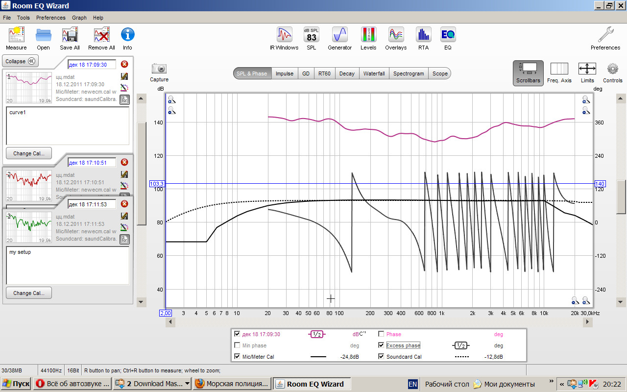

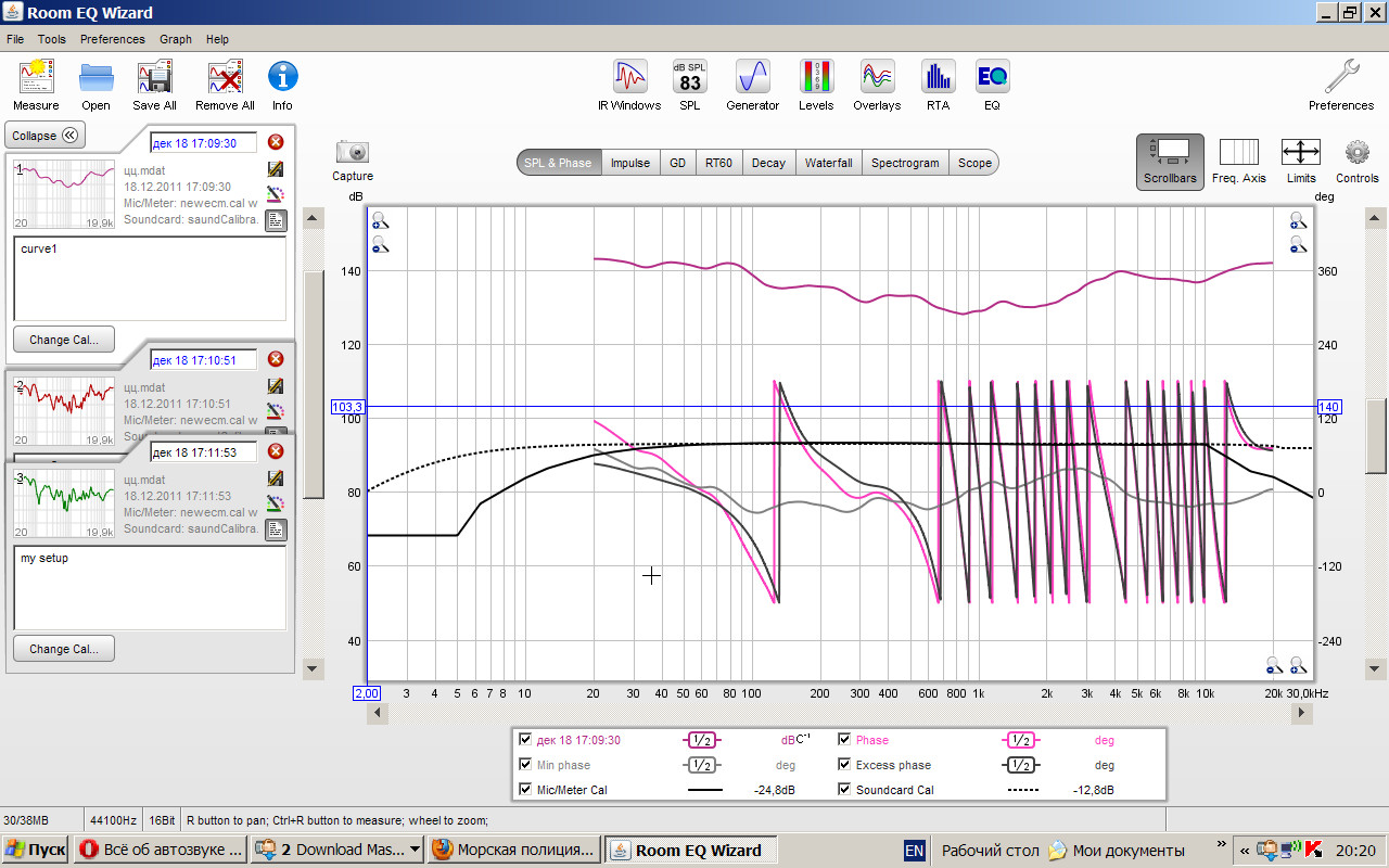

Минимальная фаза обычно и в салоне авто сильно красивая
ID:	13375   Нажмите на изображение для увеличения
ID:	13377   Нажмите на изображение для увеличения
Название: all phase.jpg
Старый 24.12.2011, 20:40   #375

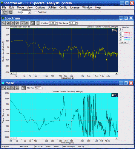

Кстати . Вот дефект салона в Спектролабе и Атра . Левый мидбас , микрофон на месте водителя .
Название: SWиWrфаза стояк Арта.png
В Арта график минимальной фазы .

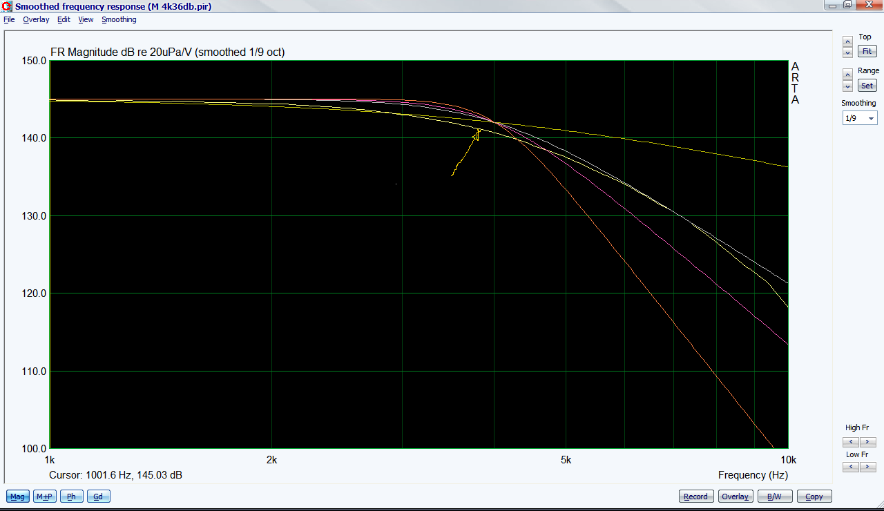

Мелодрама , 377 серия .Обещанного 3 года ждут ...
Немного по 99 пионеру
Название: 99 голова 4к 12345 порядки.png

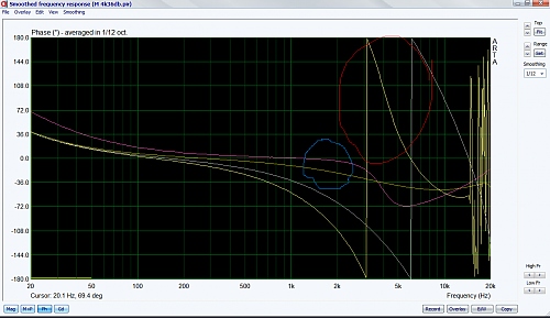

ФВЧ 4к , разные порядки , стрелкой указан график второго порядка - некорректное измерение . Должен пройти через общую точку пересечения . Извините недосмотрел .
Название: 99 голова 4к 12345 порядки фаза.png
Фаза - сравнение первого и пятого порядков. Кривульки в красном кружке - курсор на начале импульса . В синем - нулевая задержка ,или максимум импульса , с 1кгц практически совпадает с минимальной фазой .

Начнем с фундамента , а именно - саба .Смотрим ФЧХ.
ФНЧ 50гц/12дб.окт , микрофон ухи водителя . На частотах 60-70 гц явный дефект . А вот на следующей картике микрофон по центру салона и ФЧХ гораздо приятней .
Вывод прост - саб , по возможности , режем ниже 50 гц . Если мид туда доиграет Регультат на следующей картинке .

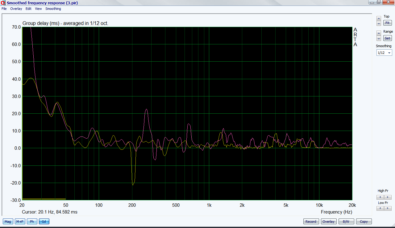

Теперь о совсем плохом . Переотражения и опять резонансы .
Название: АРТА левый мид АЧХ и мин фаза.png
Левый мид , провал на АЧХ , перепад на графике мин. фазы . Поперечный резонанс , устранить можно только установкой мида в другое место , а лучше и в другое авто
Название: АРТА ГВЗ мид левый.png

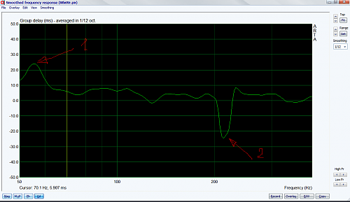

Тот же дефект на графике ГВЗ - стрелочка номер два , а вот стрелочка первая еще резонанс , угадайте какой .

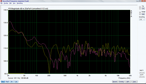

Следующие три картинки АЧХ , мин. фаза и ГВЗ . Левый канал желтая , правый розовая , кривульки.
Название: АРТА л и р АЧХ.png
Ну АЧХ с таким разрешением страшненькая , но хорошо видно "гребенку"(интерференцию) на СЧ и ВЧ .
Название: АРТА л и р миним фаза.png
На этом графике можно наблюдать соответствующие изменения минимальной фазы .
Название: АРТА л и р ГВЗ.png
График ГВЗ наводит на мысли о бренности всего сущего ...
