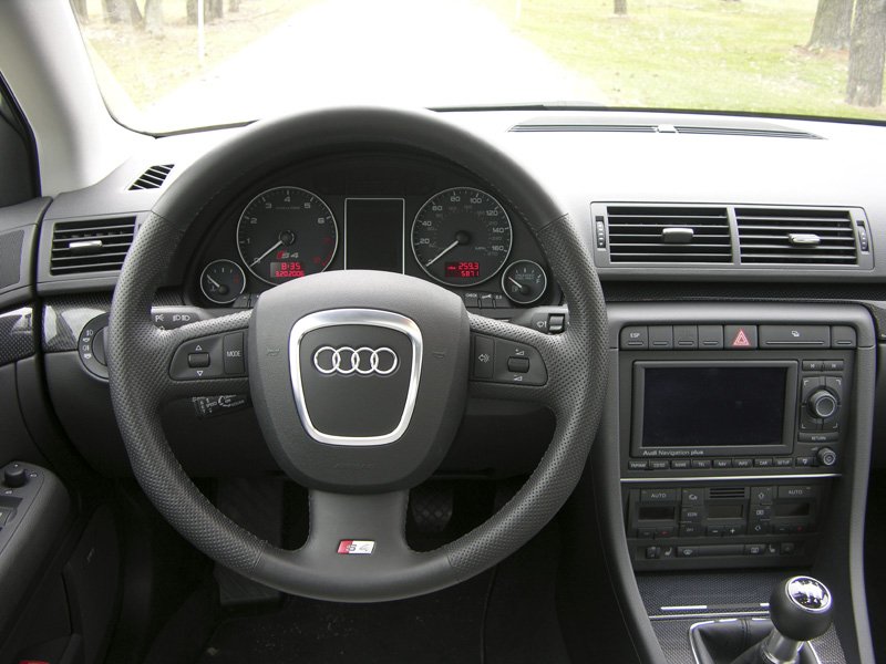

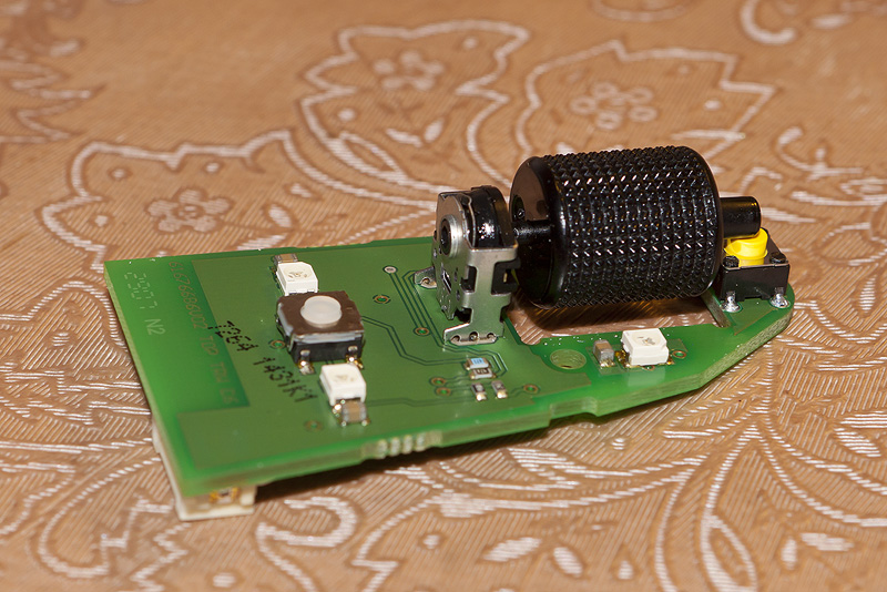

Установил себе руль от Ауди S4 с кнопочками управления музыкой, но по объективным причинам заводские варианты соединения руль-магнитола не подходят. Решил пойти путем решения этого вопроса как на желтом Леоне-распаять кнопки от пульта к кнопкам руля. Но тут меня ожидала "засада" - крутилки громкости и перелистывания треков/станций имеют нормальнозамкнутые контакты тогда как на пульте все кнопки нормальноразомкнутые... я в печале и не знаю как решить этот вопрос.
Буду рад любой помощи в этом вопросе!
PS: прикладываю фото руля и кнопок

Может я не до конца понял ... но почему не заменить эти две кнопки на
нормальноразомкнутые ) подобрать же не проблема?

я не очень силен в электро и схемотехнике посему не знаю взеимозаменяемости кнопок
PS: мы же верно поняли друг-друга что у меня вопрос стал по черным "крутилкам" которые размыкаются при их прокручивании между счелчками

Сообщение от student_mks Посмотреть сообщение
Это энкодеры, а не кнопки. Принцип разный. Напрямую не подключите.
что надо сделать, чтоб подключить не напрямую и каков бюджет?
