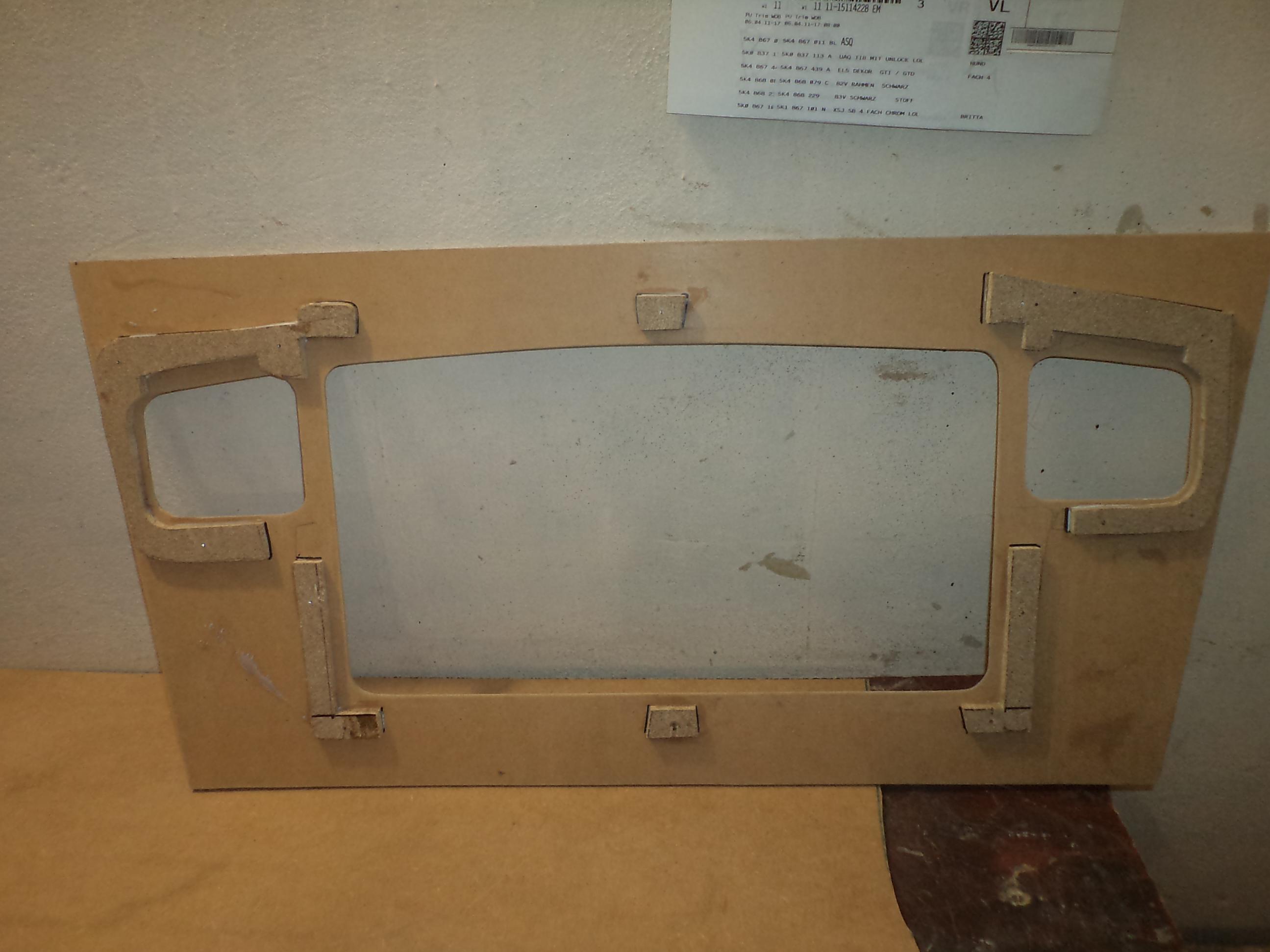

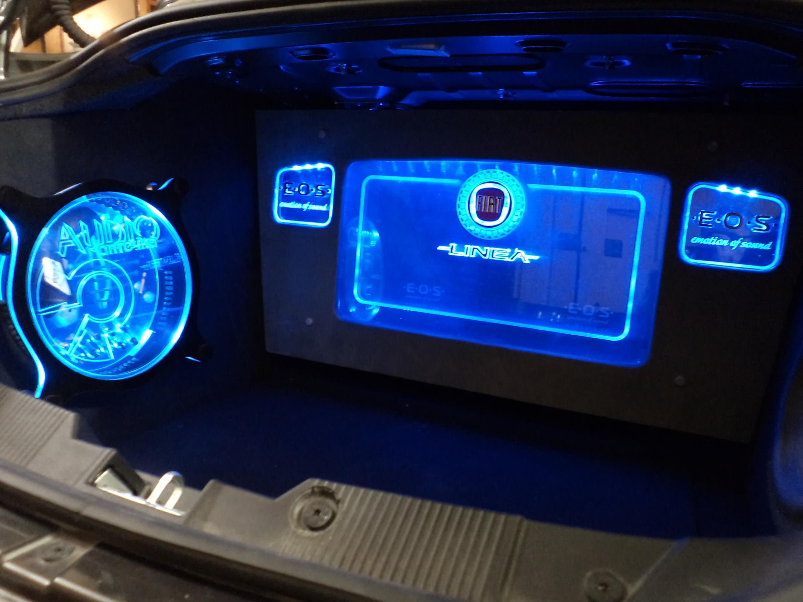

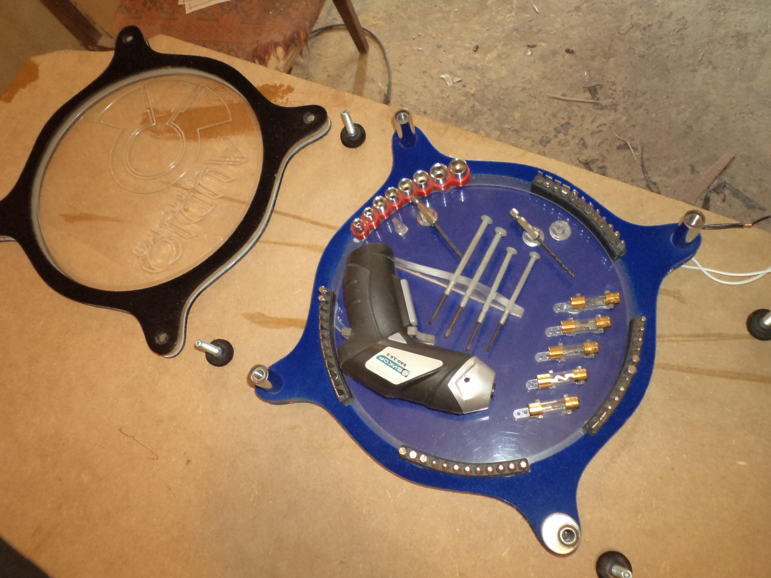

Марафет: фальшпанель с подсветкой, аудиоаптечка (подарок из Алупки ), коврики парадно-выходные алькантарчатые....ну и прочее.

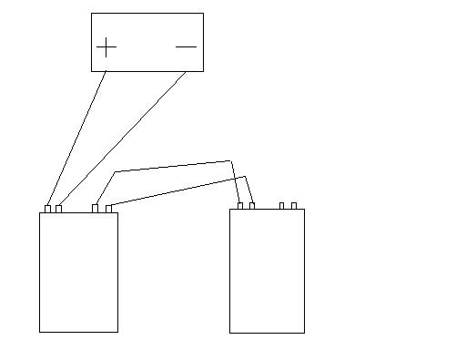

Поделка три:
Volvo S60 2.4T
Требования заказчика:
- мультики без потери качества звука
- сохранение багажника
- близкая к стоку инсталляция
- контроль напряжения бортовой сети
Сделано:
- переходная рамка с карманом под 1 Din
- плёнка под карбон
- установка вольтметра
- стоковые кроссы ДЛС переделаны под отдельные входы МВ и СЧ/ВЧ. Естественно, переделка выходов под 2,5 фронтальное усиление - отдельно МВ, отдельно СЧ/ВЧ.

а добавка ещё 2х таких проводов уменьшилу разницу в просадке на 0,1-0,2 вольта........
так в спл требования к питанию гораздо выше чем в этих инсталах!
то Иваныч: респект за проделаные проекты! всё симпотично! пора и громкую машинку сделать! )))))

Сообщение от scvosniak Посмотреть сообщение
Считаю правильным тянуть отдельный силовой на каждый усь, особенно на сабовый... А в данном случае неудержался, так как один кабель 4ГА на 3 уся и один из них EOS AE-1500/// Это просто кощунство, хотя для кого-то стоящее...
Каждый может считать как хочет.
Есть кроме максимальной выходной мощности ещё и реальная. Иваныч считает так, значит на это есть причины, он существо ленивое, зазря делать ничего не станет. А тем более, если придётся переделывать.
Никаких выводов не делаю. Считаю правильным тянуть отдельный силовой на каждый усь, особенно на сабовый... А в данном случае неудержался, так как один кабель 4ГА на 3 уся и один из них EOS AE-1500/// Это просто кощунство, хотя для кого-то стоящее...
Все удаляюсь, скучно не о чем....
4 ga 105-125 A. Написали ж, що людина слухає систему спокійно, а навіть якщо й трохи навалить, то нічого не станеться, 100 А це багато, дуже багато.
P.s. я це зрозумів на вихідних, коли розбирав багажник, туди було затянуто 5 м проводу для живлення сабу 12"ФИ і 4 канальника уся. Це місцеві горе-інсталятори проклали мені, вгадай якої квадратури був той кабель? Невгадаєш, 10кв! (l=5m)
І нічого, грало, нирки-танцювали. Звичайно, собі я тепер зроблю-нормально, з запасом, але без фанатизму по 70кв.
