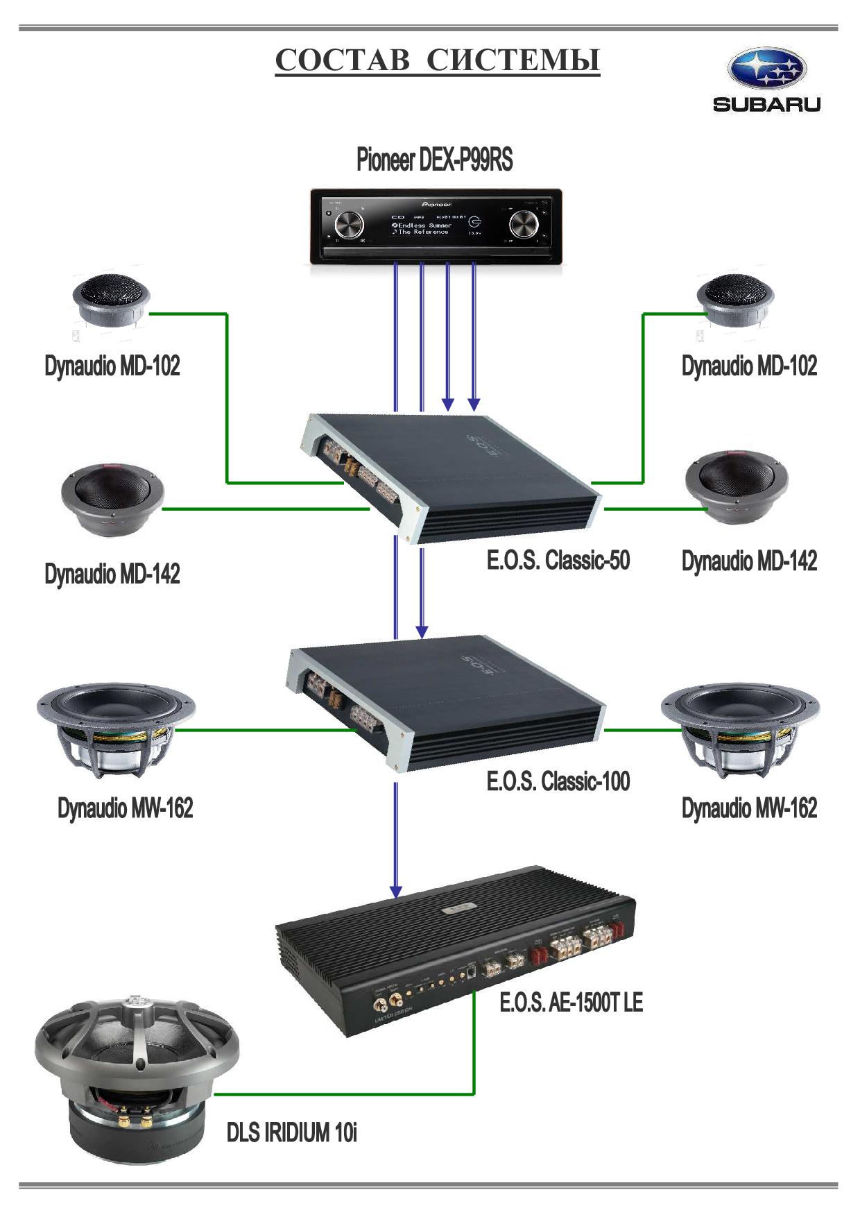

Поделка раз:
SUBARU Forester 2.5 turbo.
Состав системы
Название: состав джипег.jpg

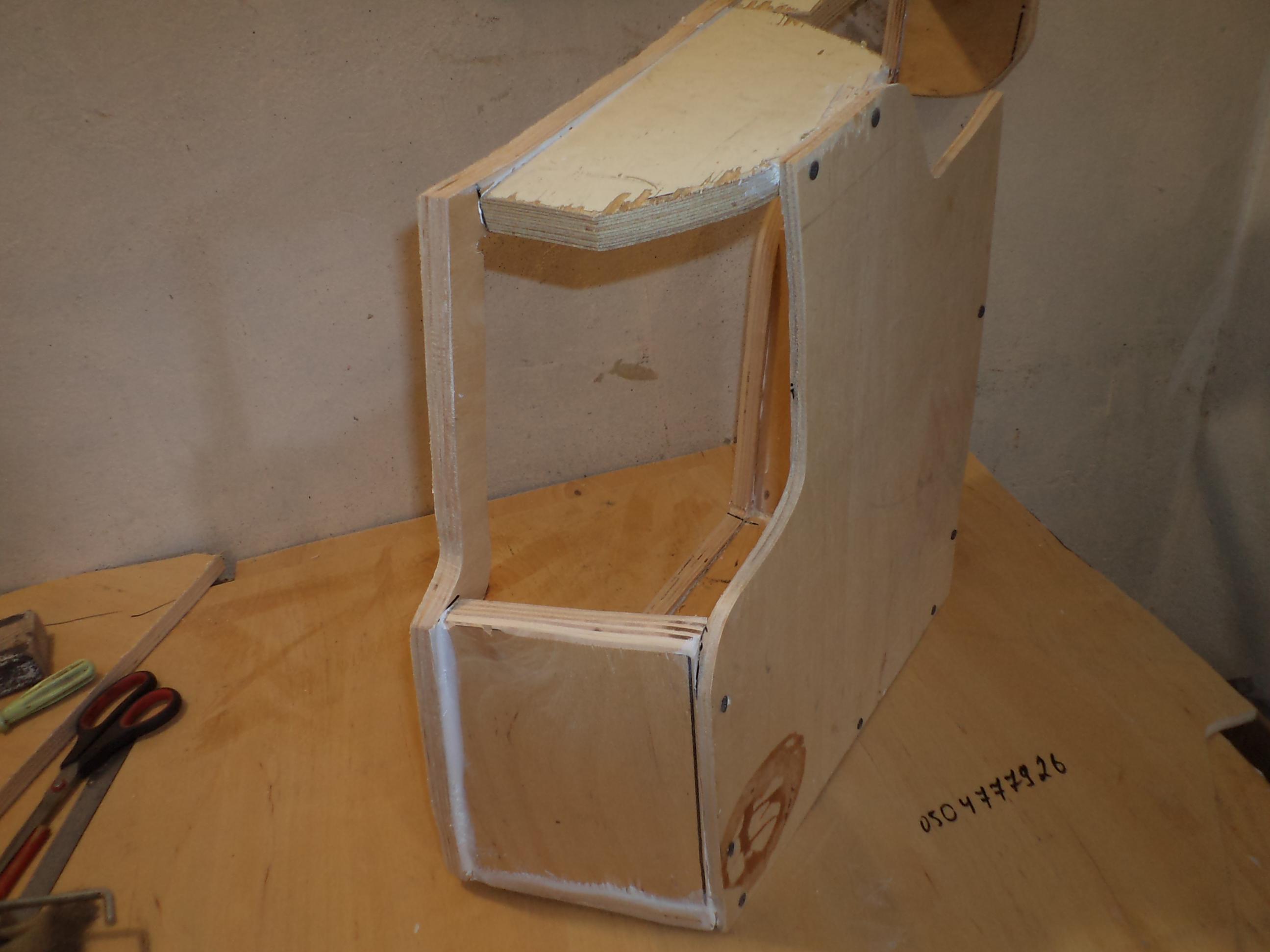

ГУ
Болтовое крепление, установка "кармана" под мелочёвку.

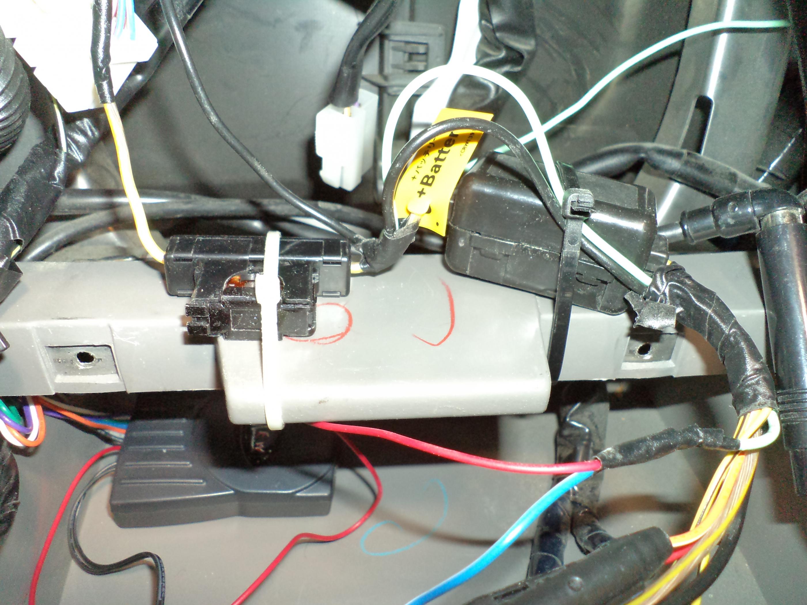

Блок согласования штатных рулевых кнопок с ГУ.

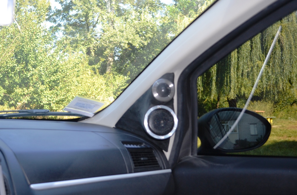

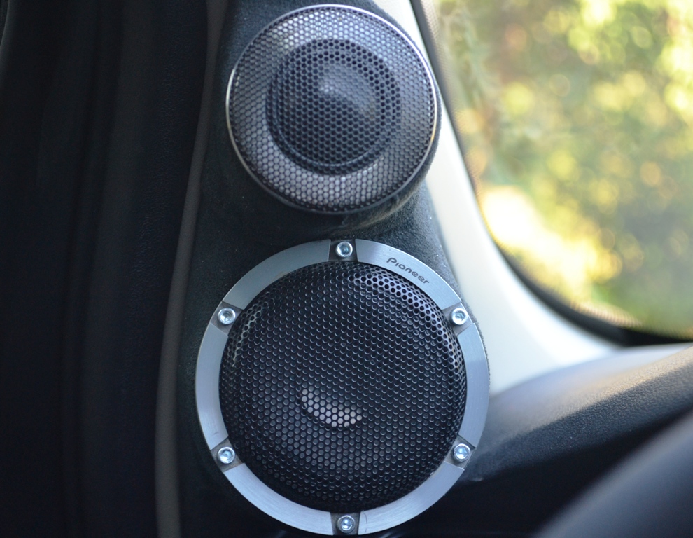

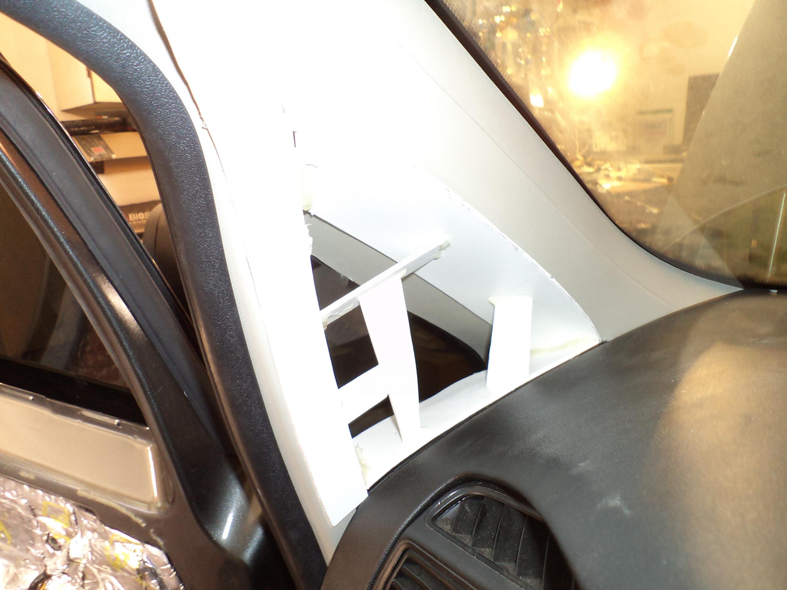

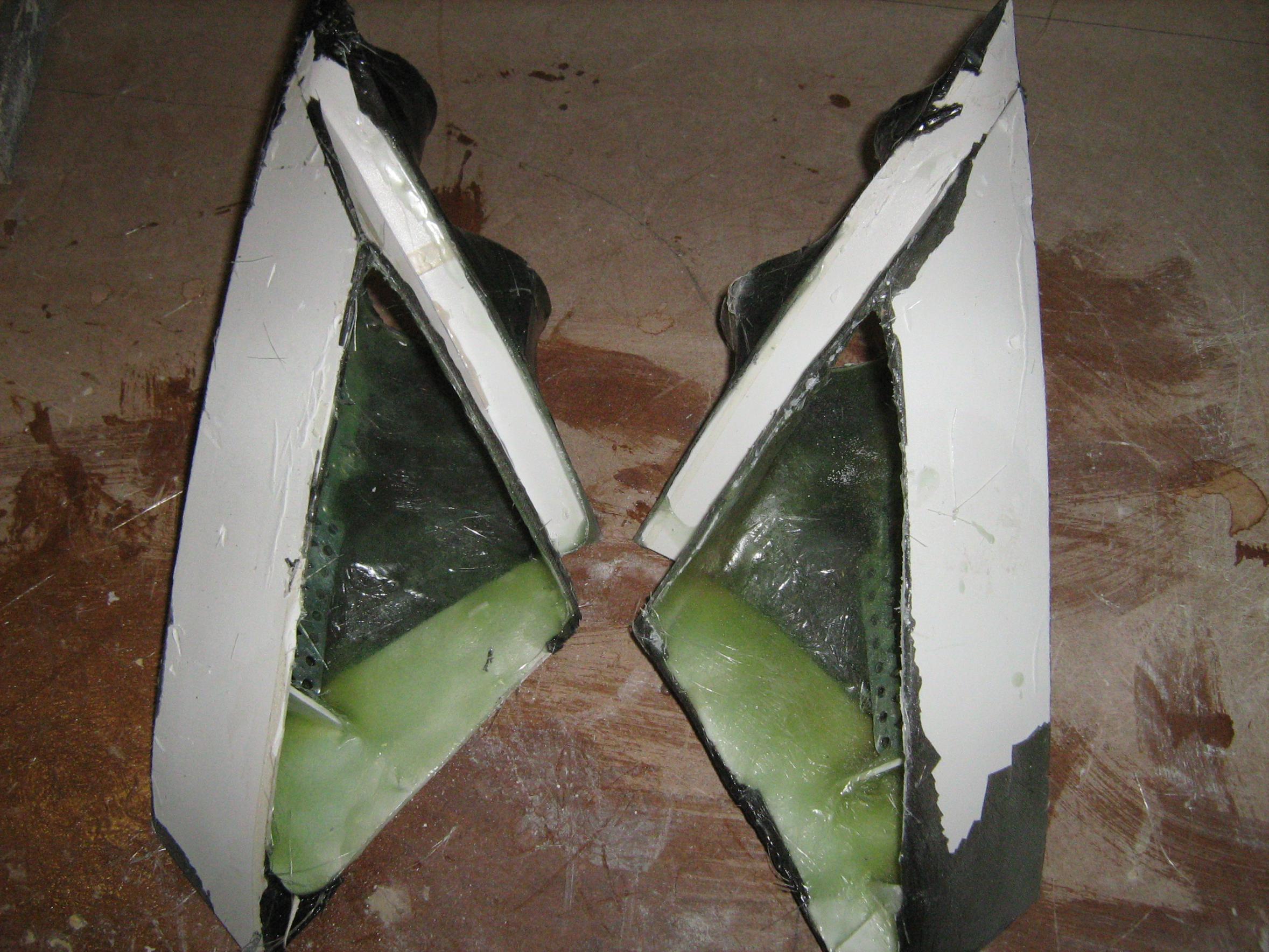

Блок СЧ/ВЧ
Стойки/подиумы СЧ/ВЧ - "чулочная" технология, отделка - флок, про-во Швейцария.

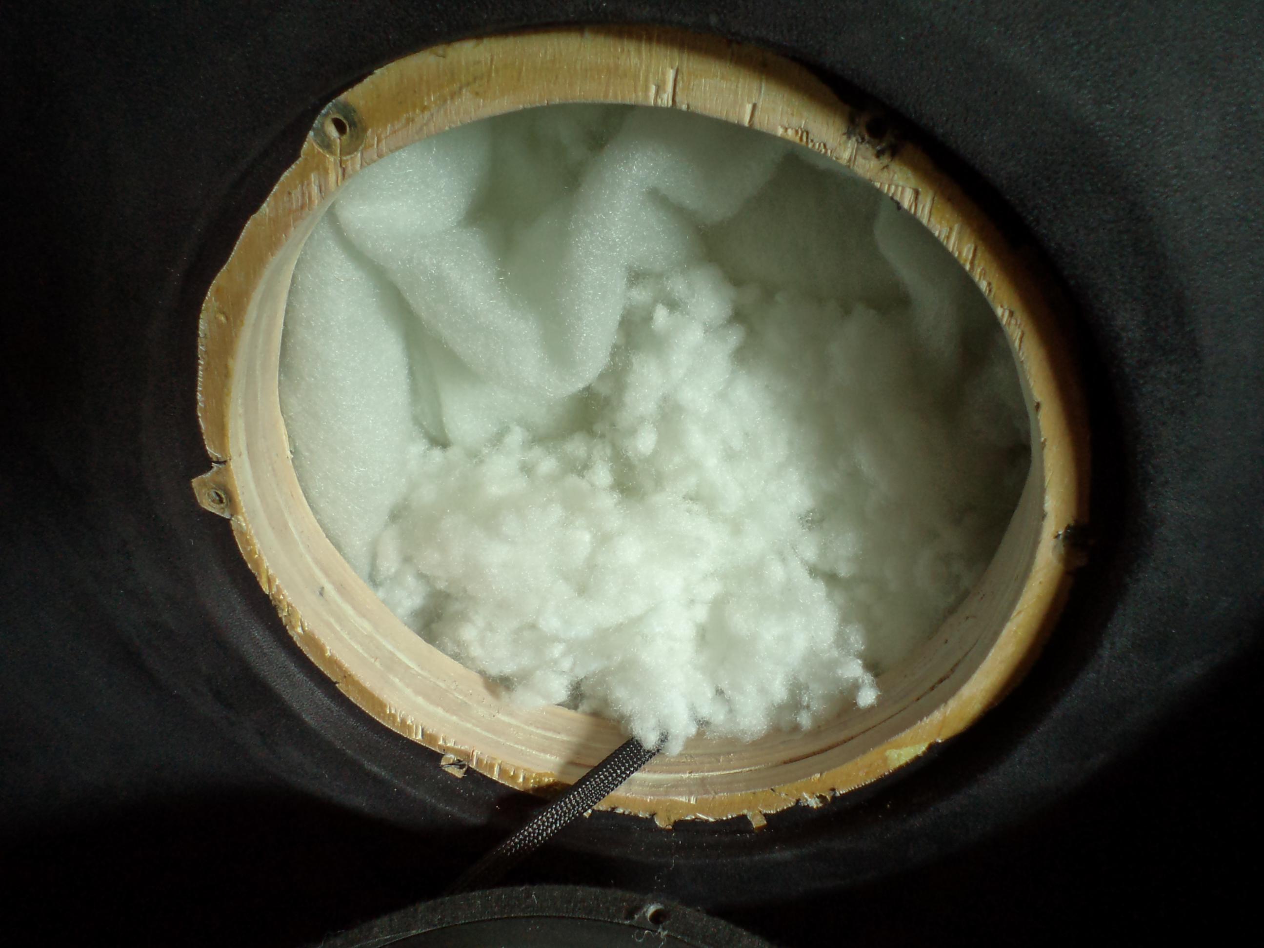

Двери
Оформление мидов - ЗЯ объёмом 9л. Материал отделки - кожа с имитацией перфорации и в едином стиле со штатными вставками в дверях и на панели приборов.

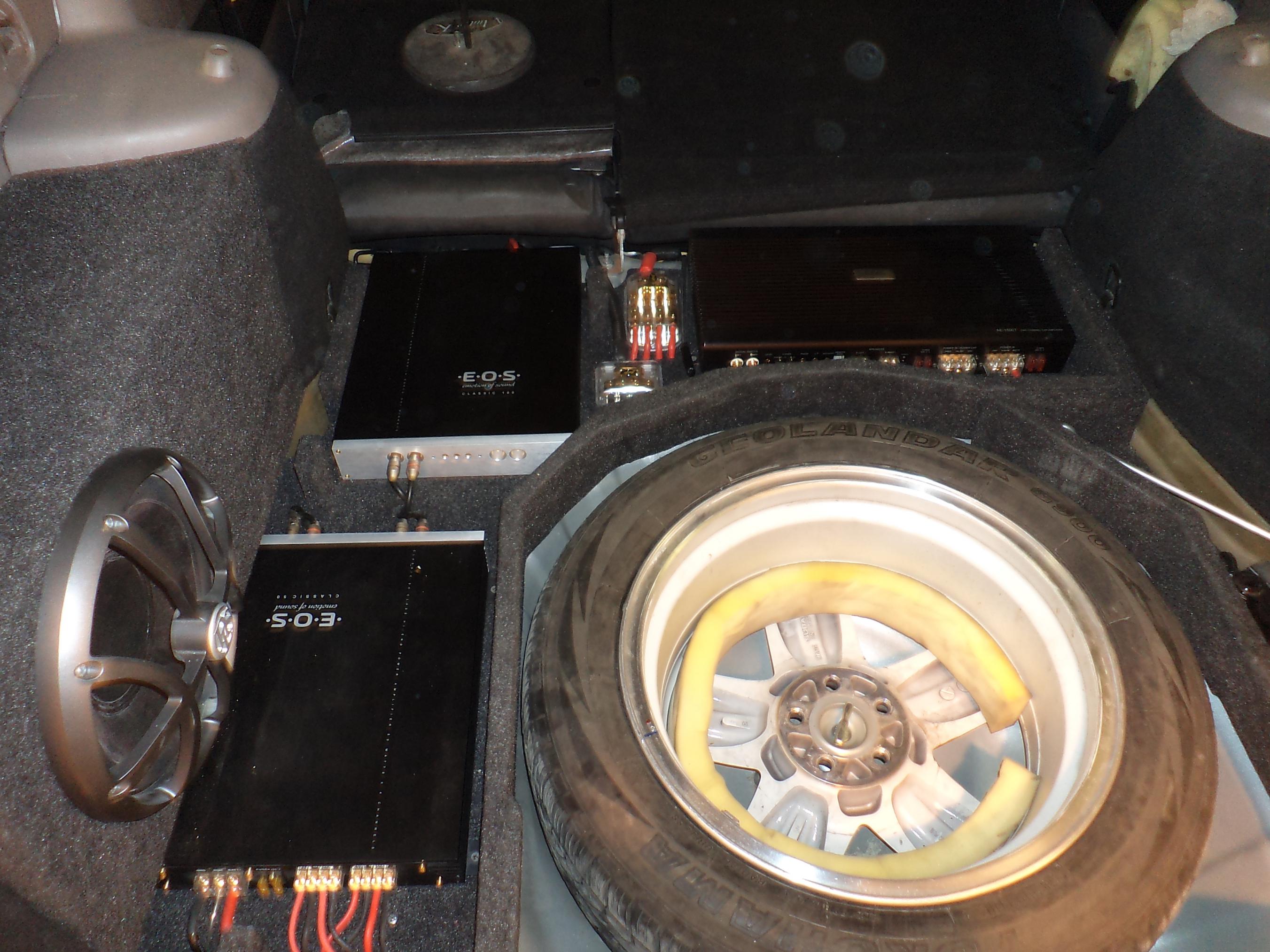

Багажник.
Сохранён доступ к "запаске".

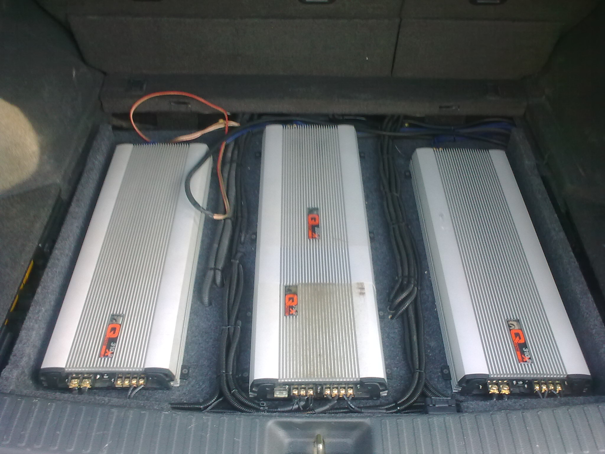

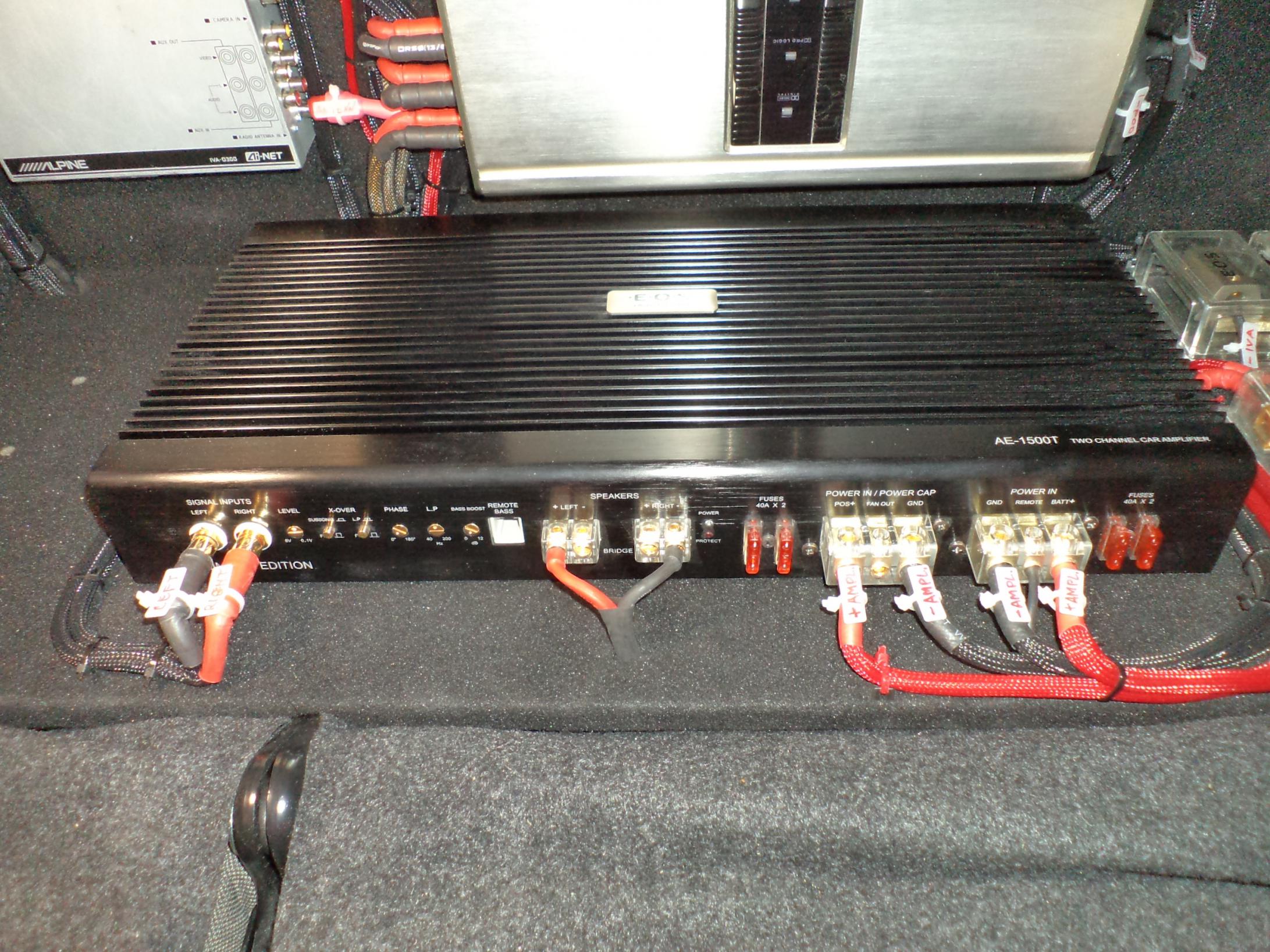

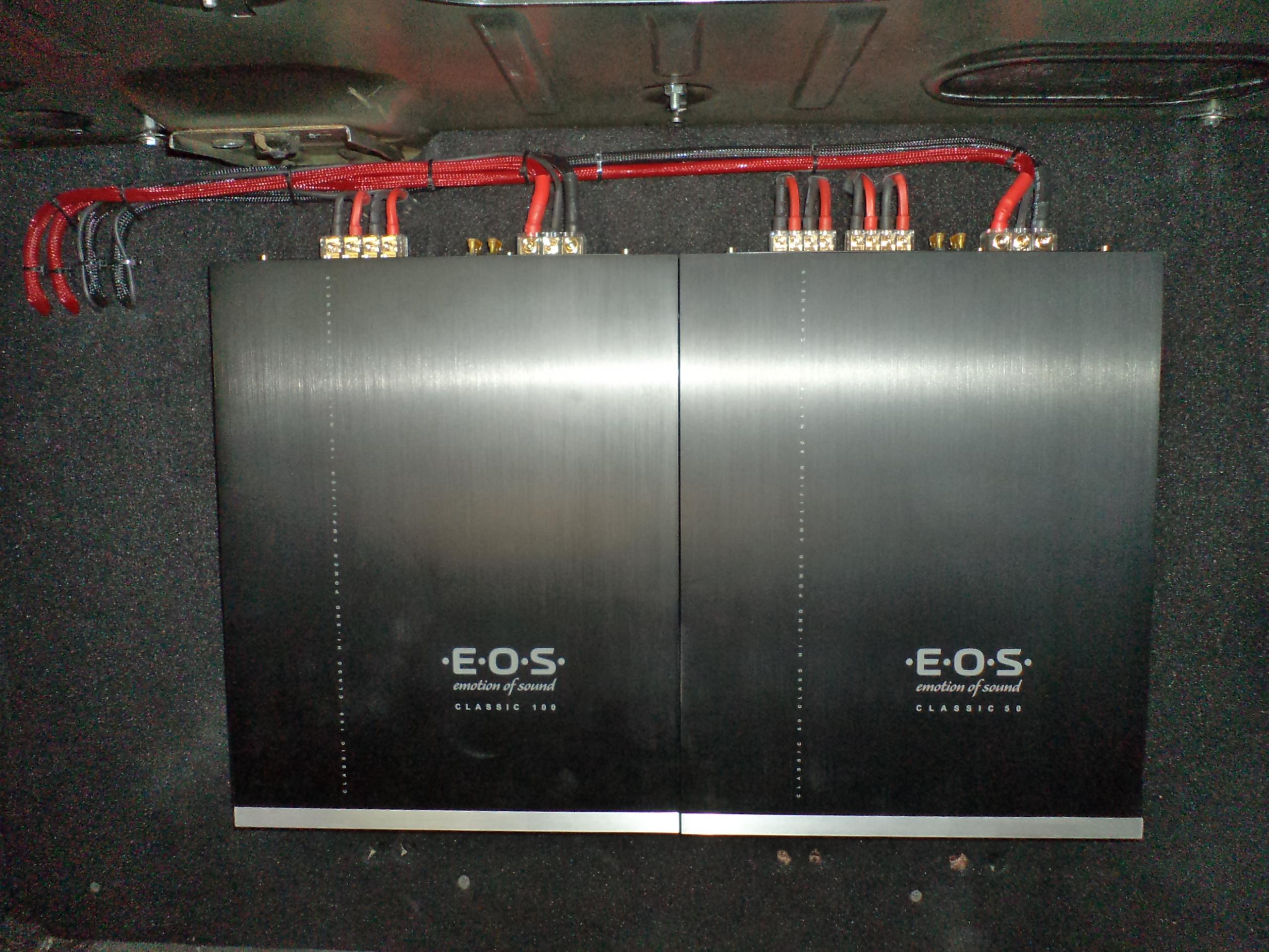

Усилители.

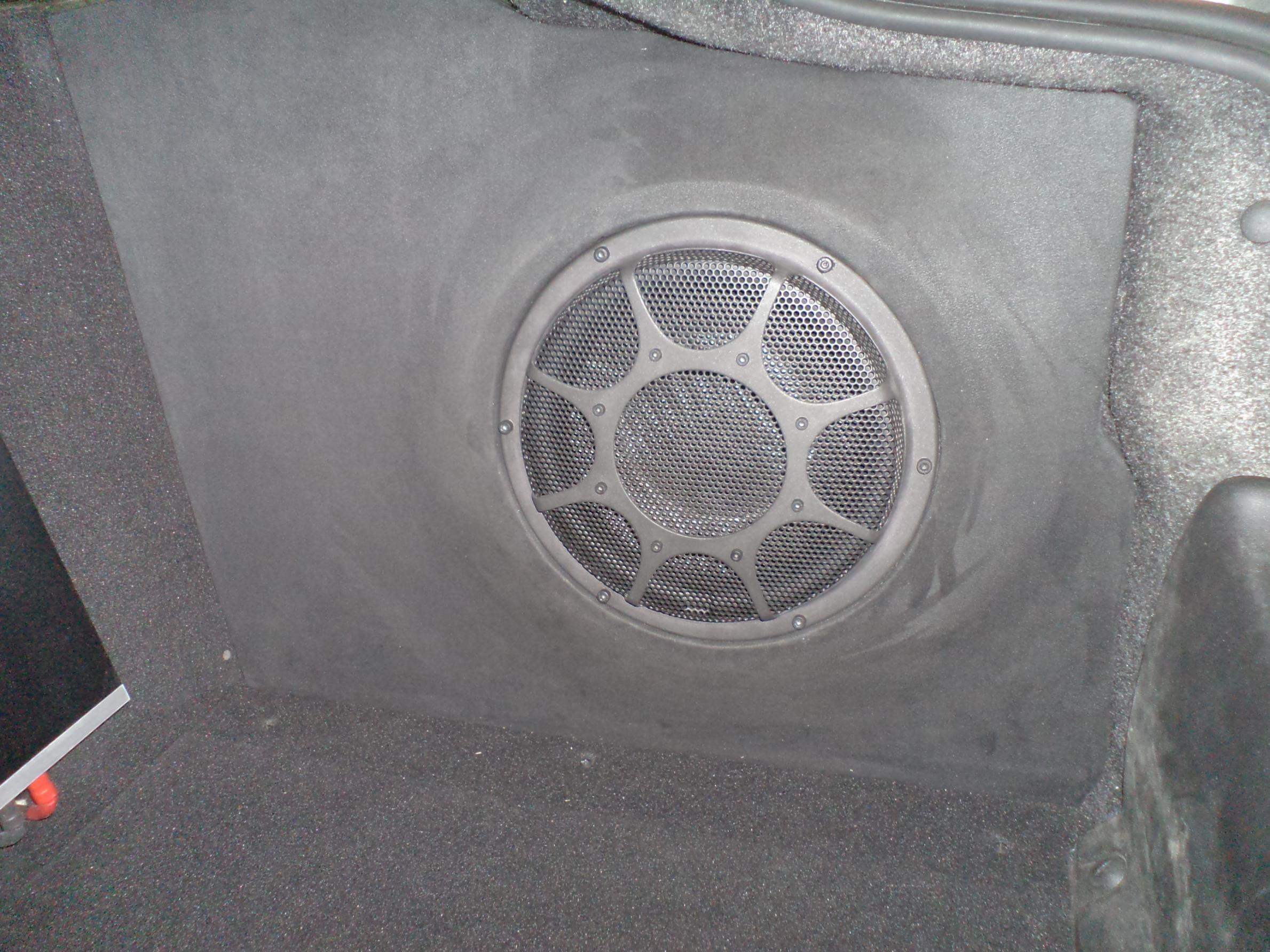

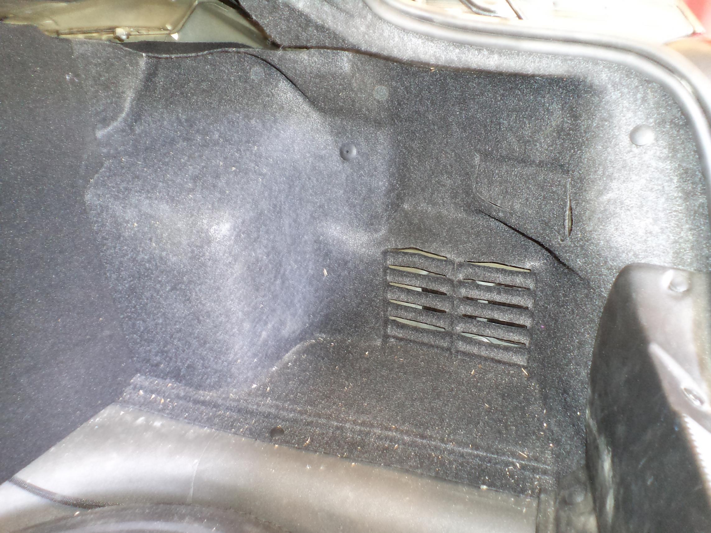

Сабвуфер-стелс.

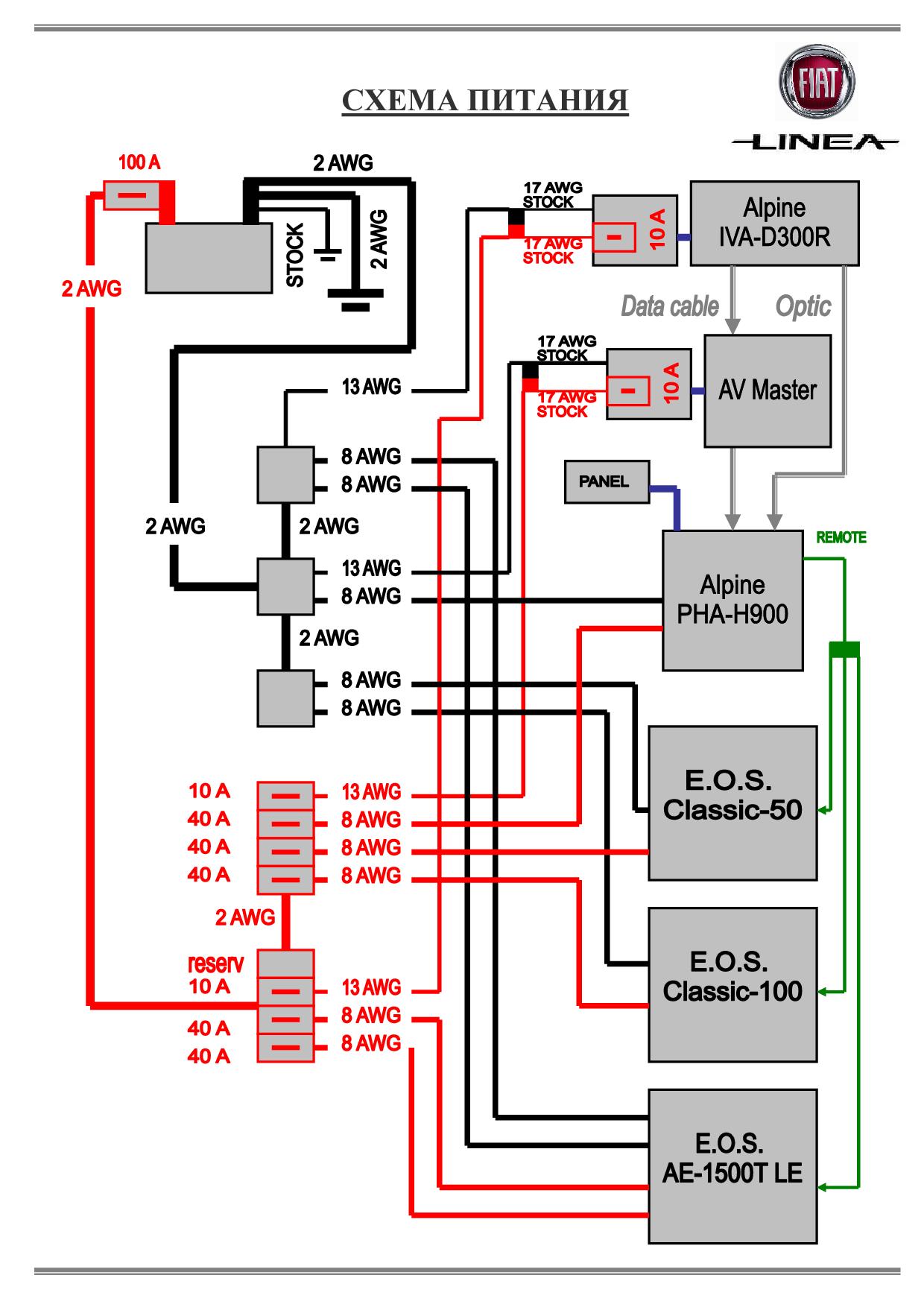

Поделка 2:
FIAT LINEA 1.4 Turbo.
Состав системы
Схема питания

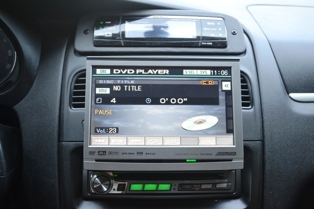

ГУ

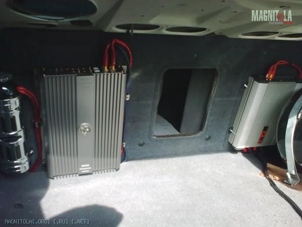

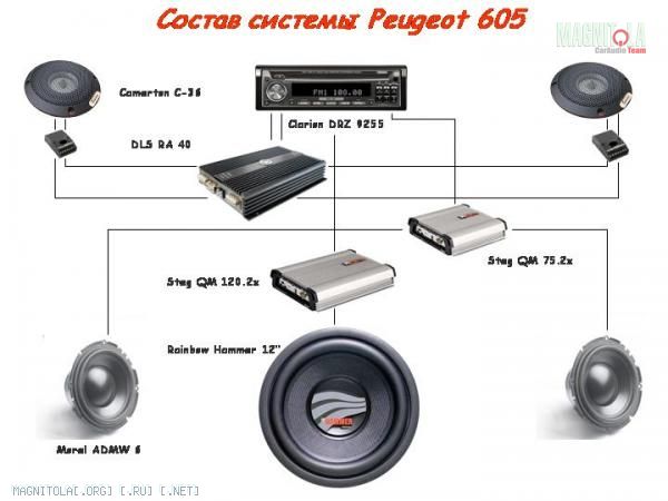

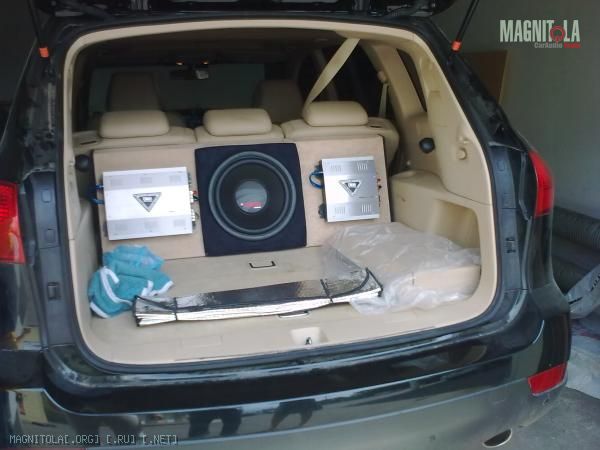

Можно вклиниться в тему, соблюдая правила?
Если да - то вот пару фото инсталляции в моем Пежо 605, системы в Субару Трибеке (машины не соревновательные, схемы и фото - любительские), и - "аленка-фехтовальщица"
Могу еще добавить кое-что...

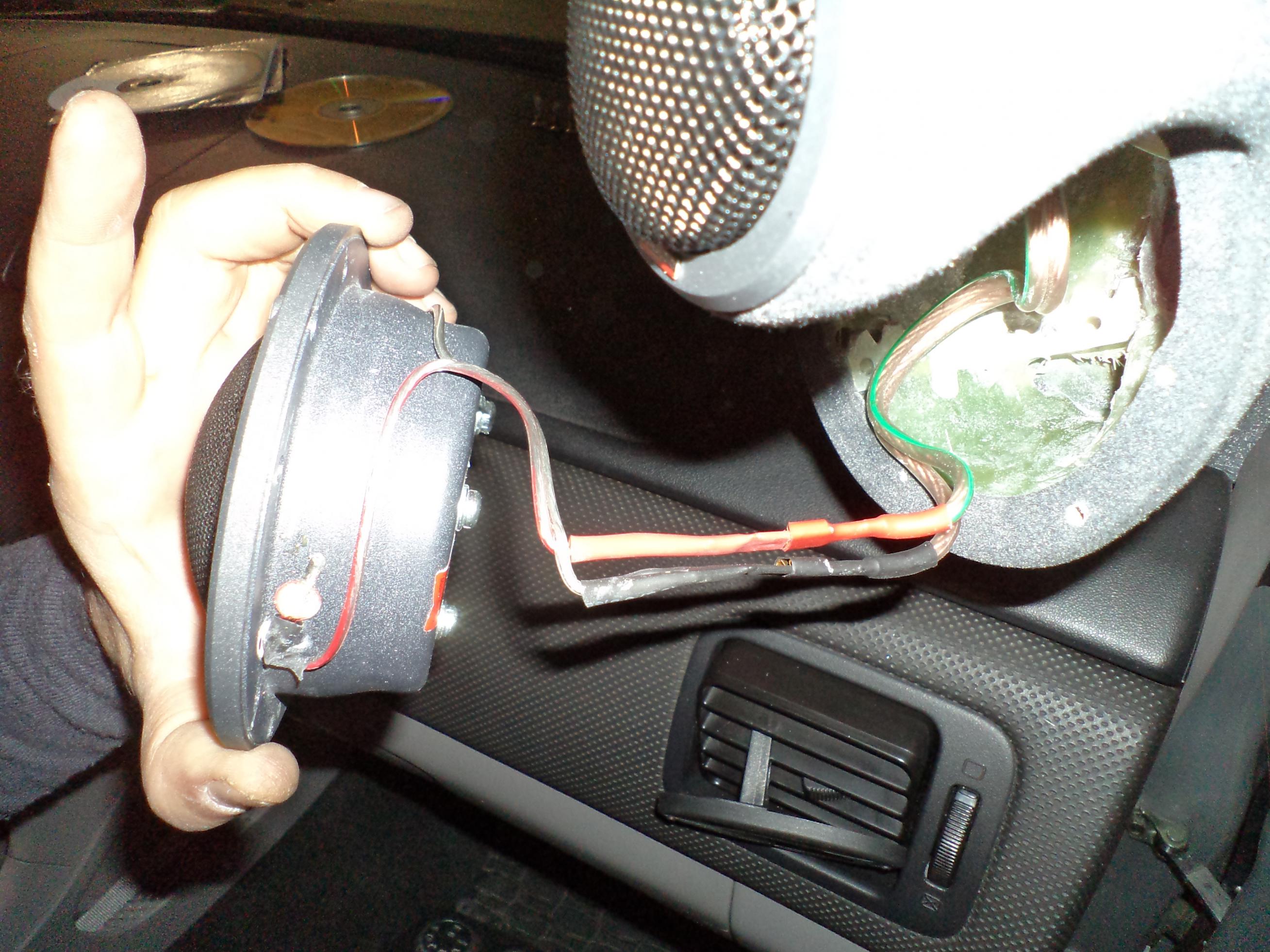

Можно подробней по проводке сч динаудио-там провода с переходом в сечении?

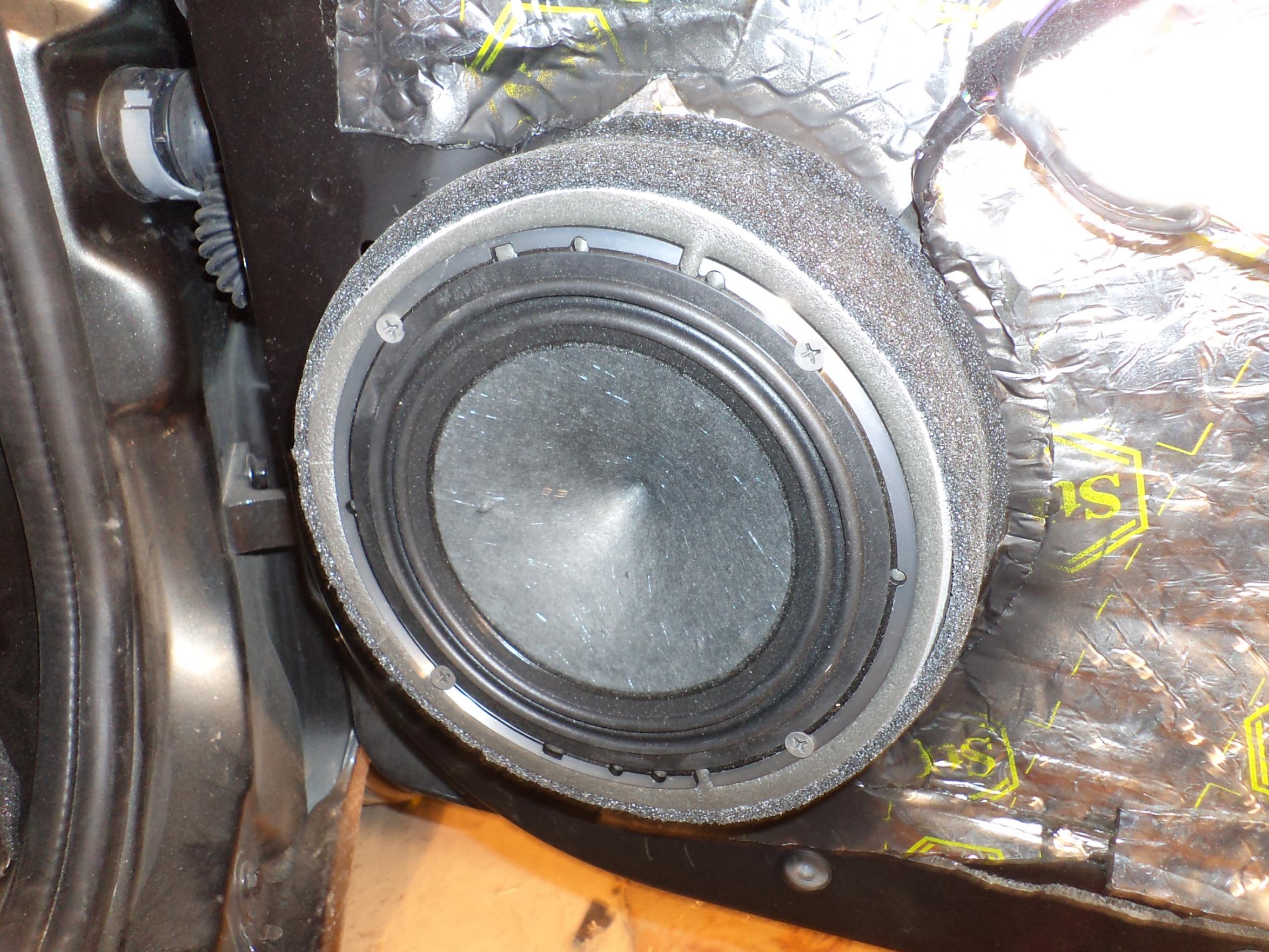

Едем дальше.
FIAT LINEA.
Динамики. Мидбас.

кстати по емме за такие кабеля должны снять балы за проводку

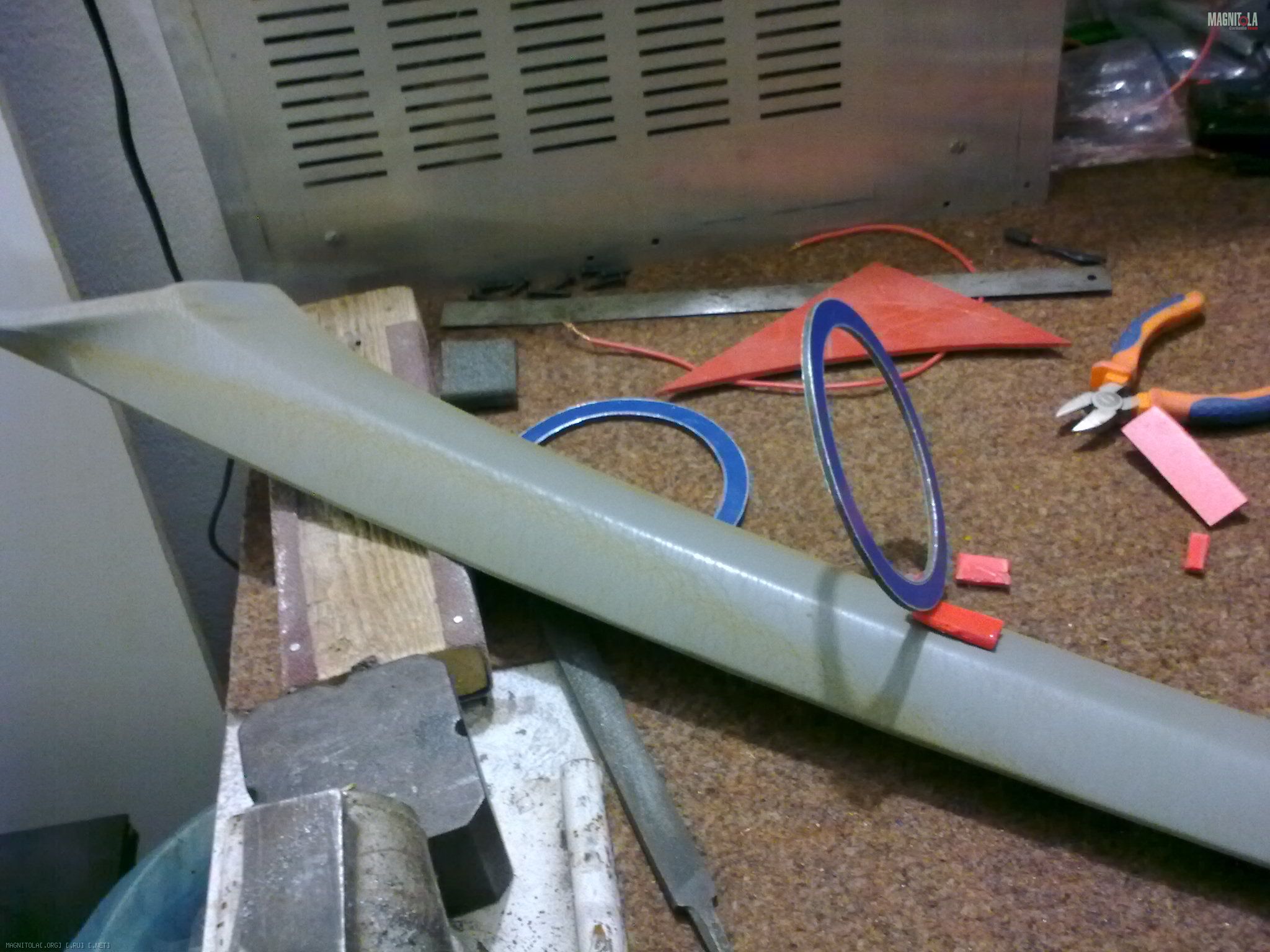

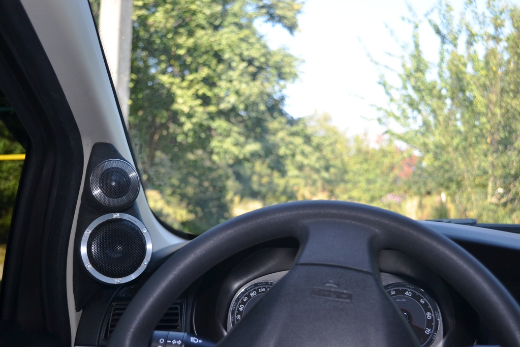

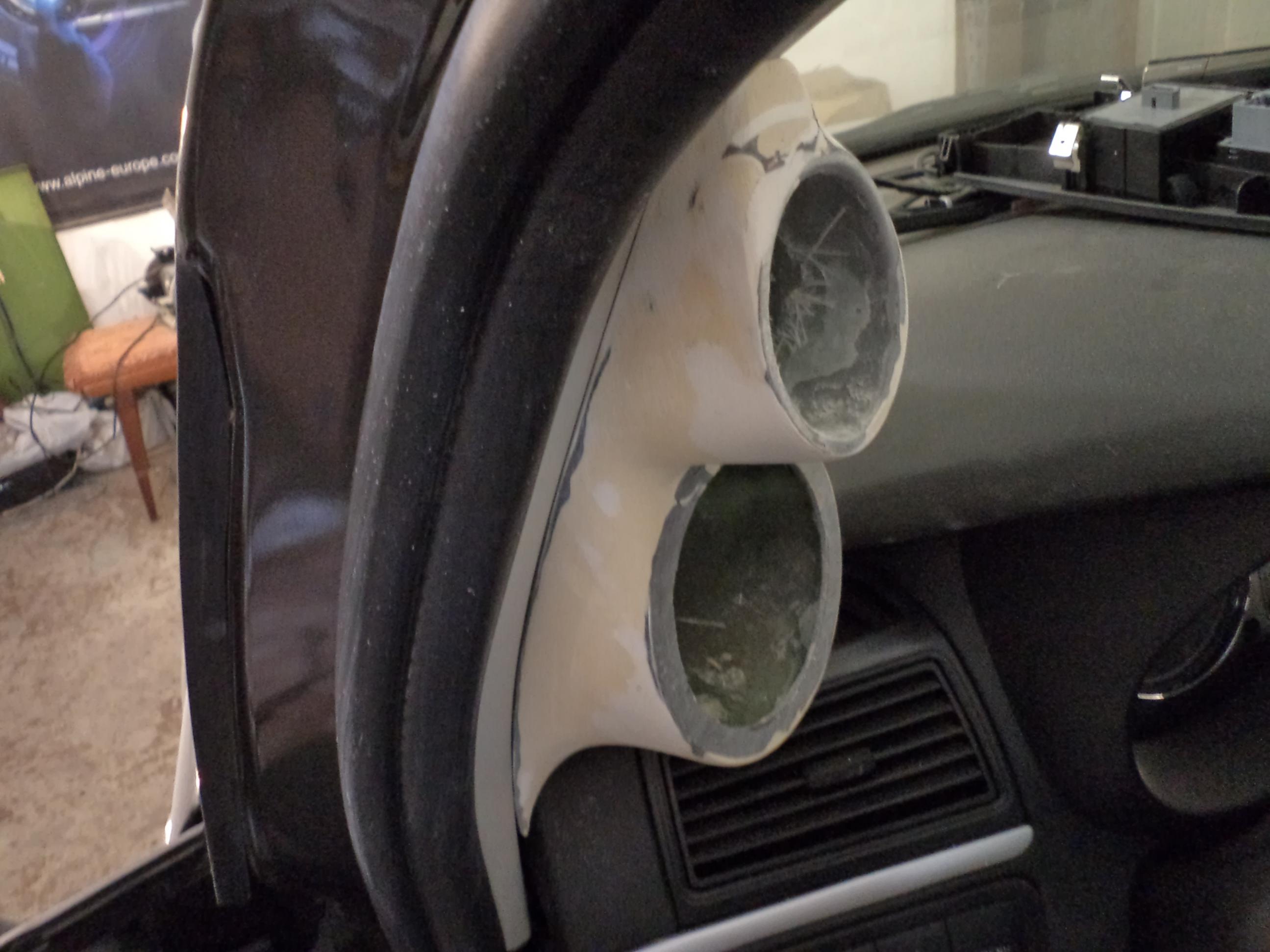

FIAT LINEA.
Динамики.СЧ/ВЧ.

Старый 17.12.2011, 01:34   #14
По умолчанию Re: "Незнайкины" поделки. Не в порядке хронологии.

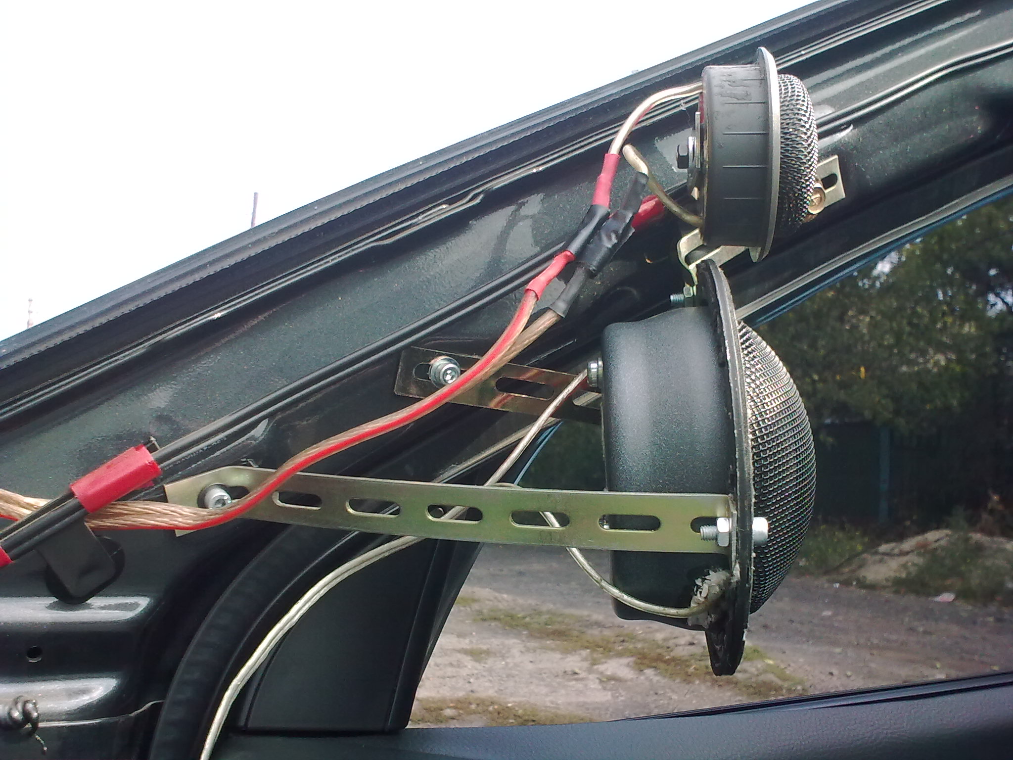

FIAT LINEA.
Динамики.СЧ/ВЧ. 2.
ID:	13004   Нажмите на изображение для увеличения
ID:	13006   Нажмите на изображение для увеличения
ID:	13008   Нажмите на изображение для увеличения

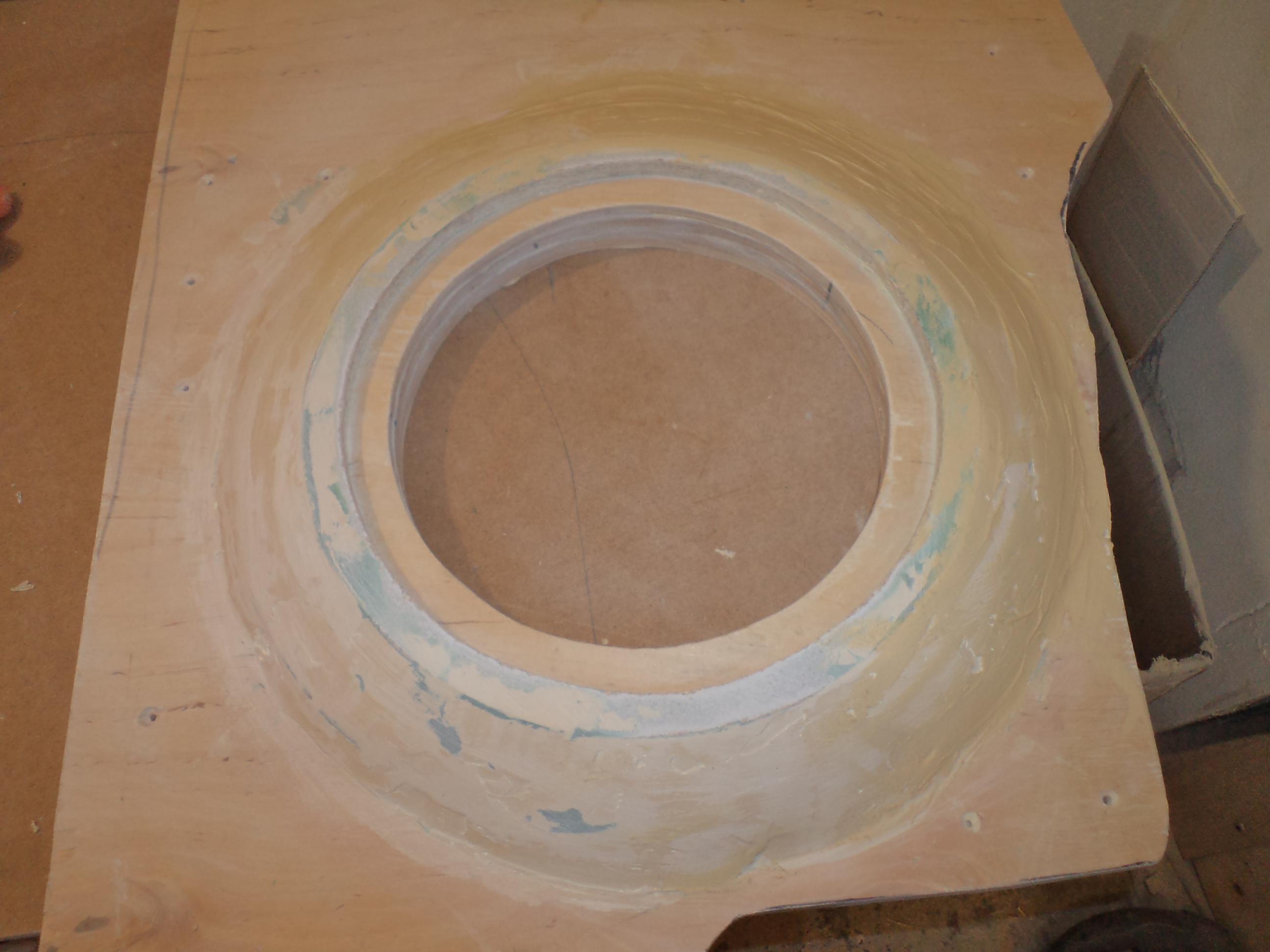

Старый 17.12.2011, 01:48   #15

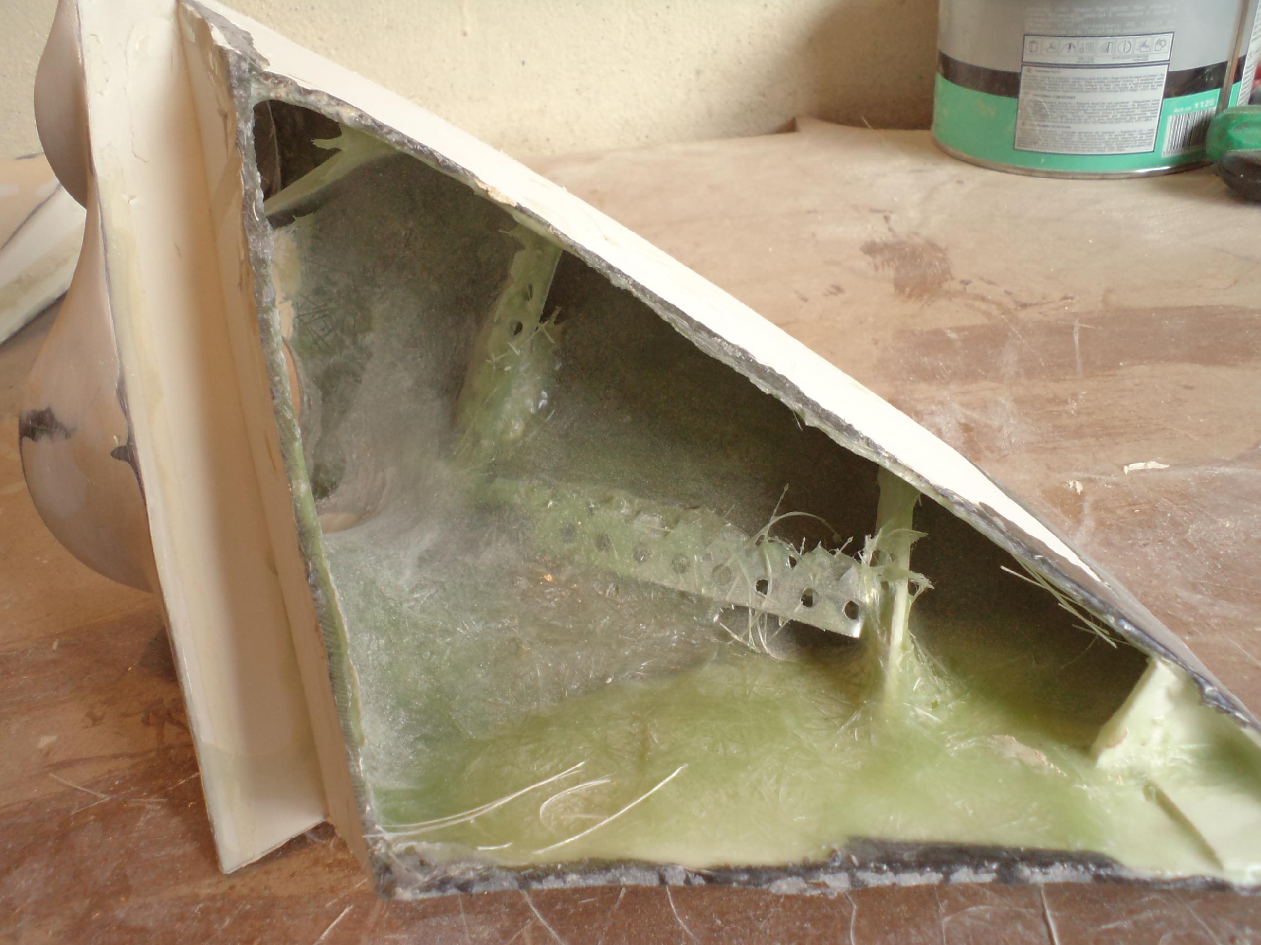

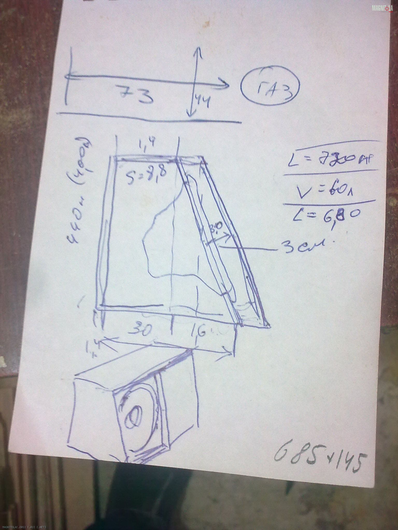

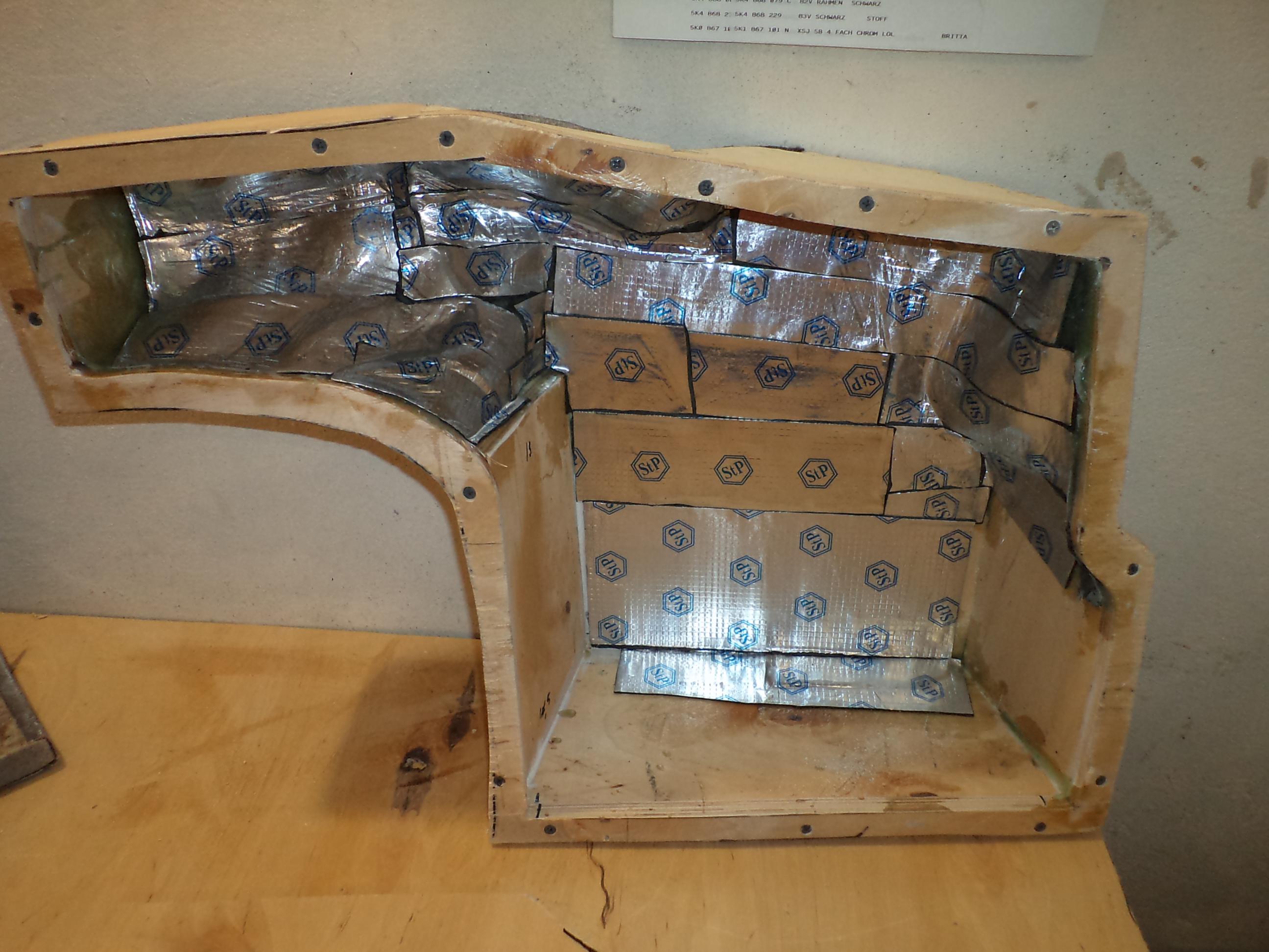

FIAT LINEA.
Саб.

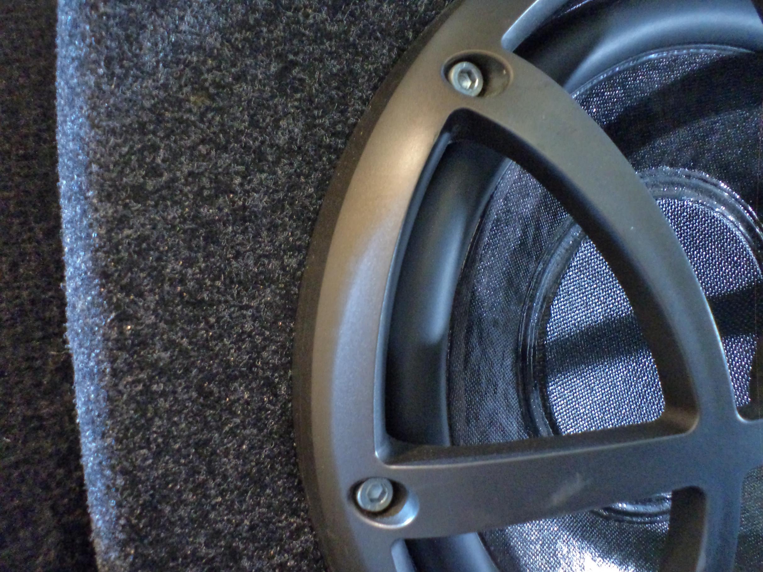

FIAT LINEA.
Саб. 2.

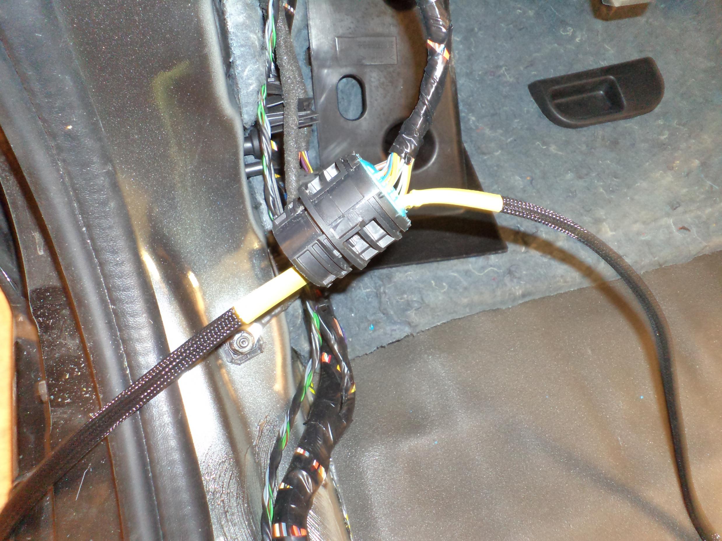

Сообщение от mad Посмотреть сообщение
Да. Отрезок 11 см.
И что? Криминал? Или из-за этого "не играет"?
Старый 17.12.2011, 02:19   #18

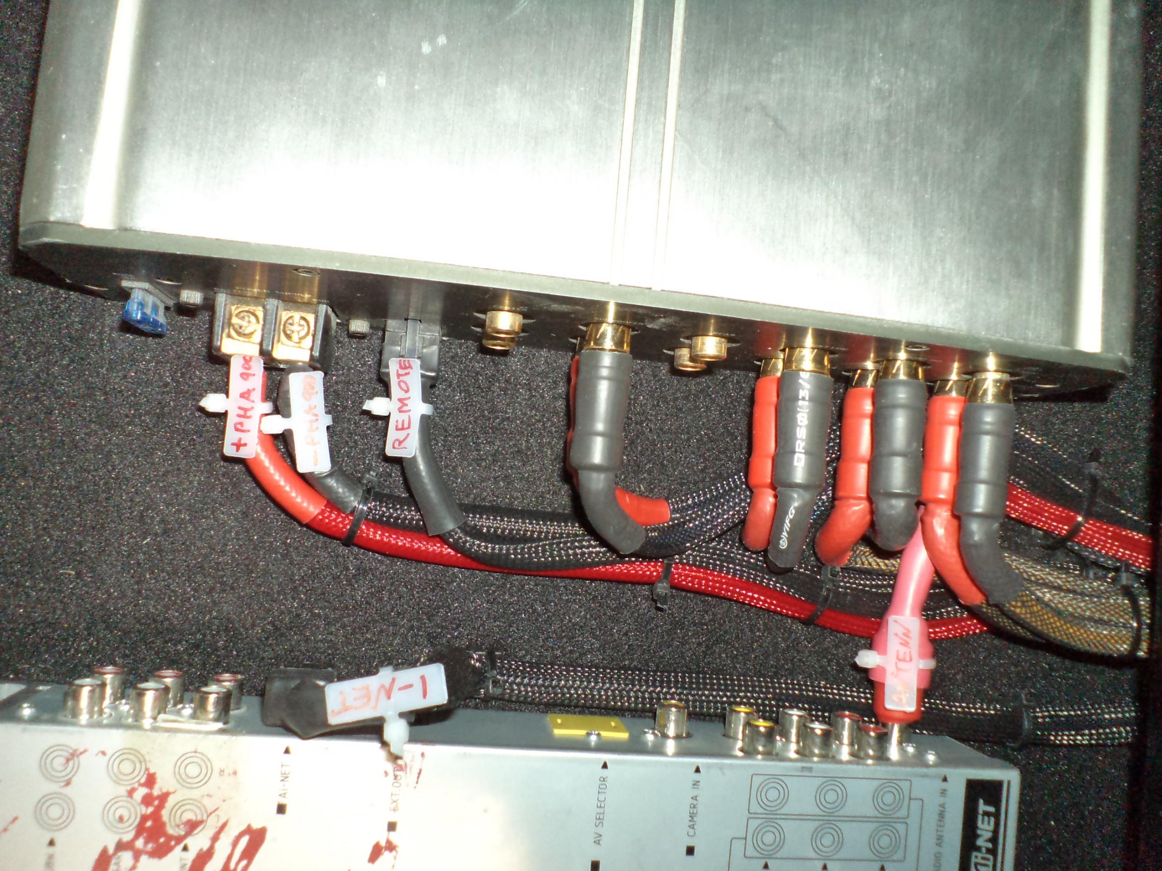

FIAT LINEA.
Усилители. Проц.
ID:	13033   Нажмите на изображение для увеличения
ID:	13035   Нажмите на изображение для увеличения
ID:	13037   Нажмите на изображение для увеличения
ID:	13039   Нажмите на изображение для увеличения
ID:	13041   Нажмите на изображение для увеличения
ID:	13043   Нажмите на изображение для увеличения

Саморезы к металлу дверей, миды без кольца-проставки..,проверочные проводочки (дотачки) до и после кросса, из набора 200 грИвневых твиттеров,все провода по металлу кузова,через весь салон... и т.д. Вот так сделали мне мой первый сверх бюджетный инстал.А потом разговоры установщика - у тебя в 3-х полоске звук плоский... Переделываю в меру понимания, благодаря таким самым простейшим и подробным фото-инсталам... Спасибо
