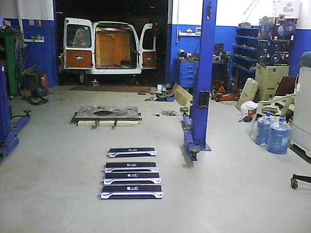

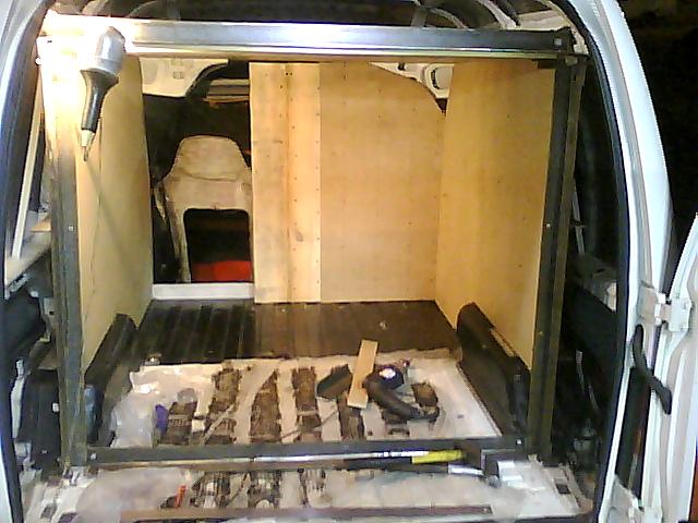

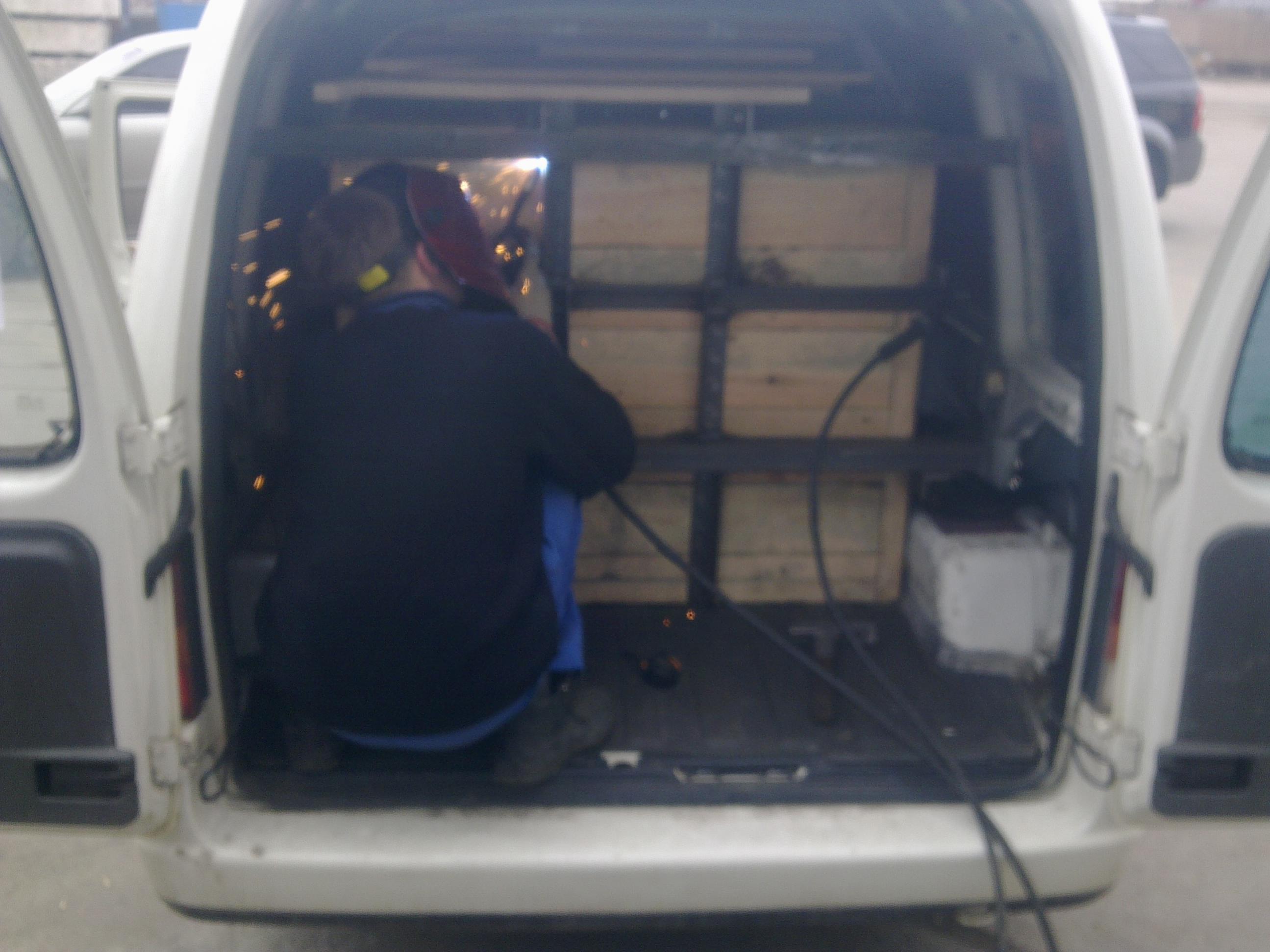

Старый 18.10.2011, 13:02   #5
GZ-JBL Team
Аватар для GZ-JBL Team
Регистрация: 18.07.2009
Сообщений: 2,013
Вы сказали Спасибо: 51
Репутация: 441
Smile Re: Про стены

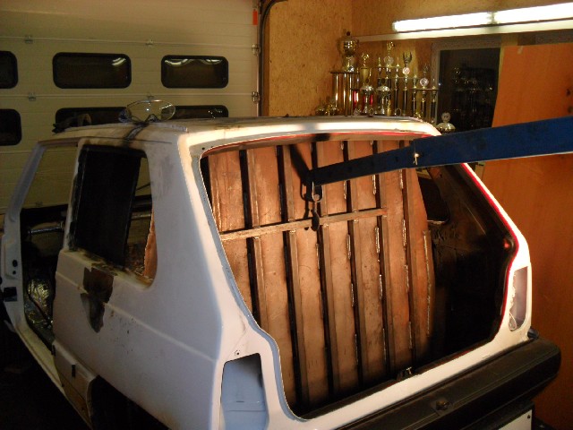

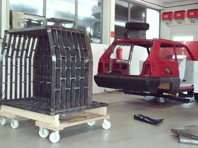

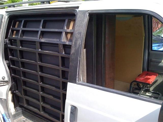

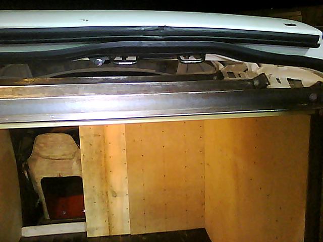

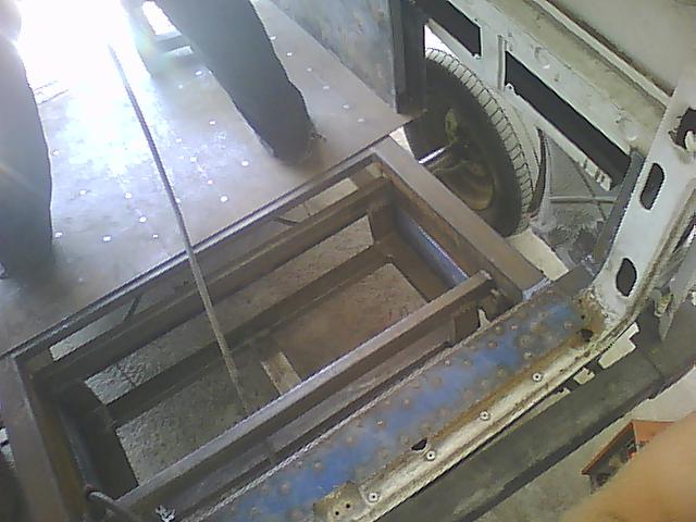

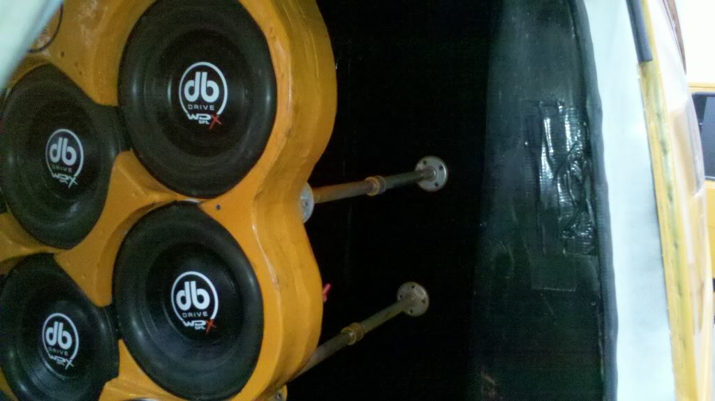

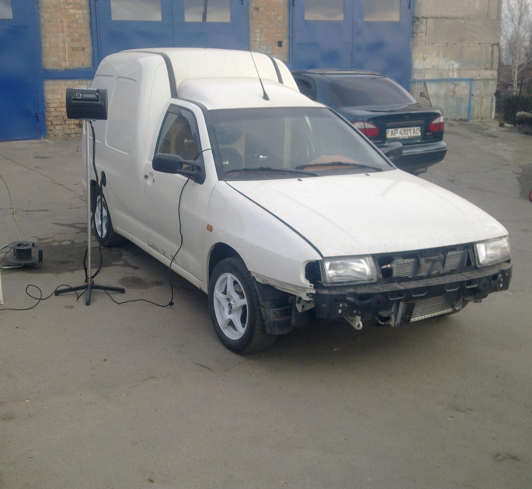

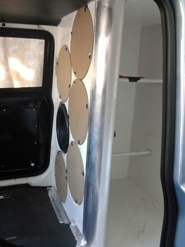

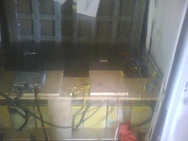

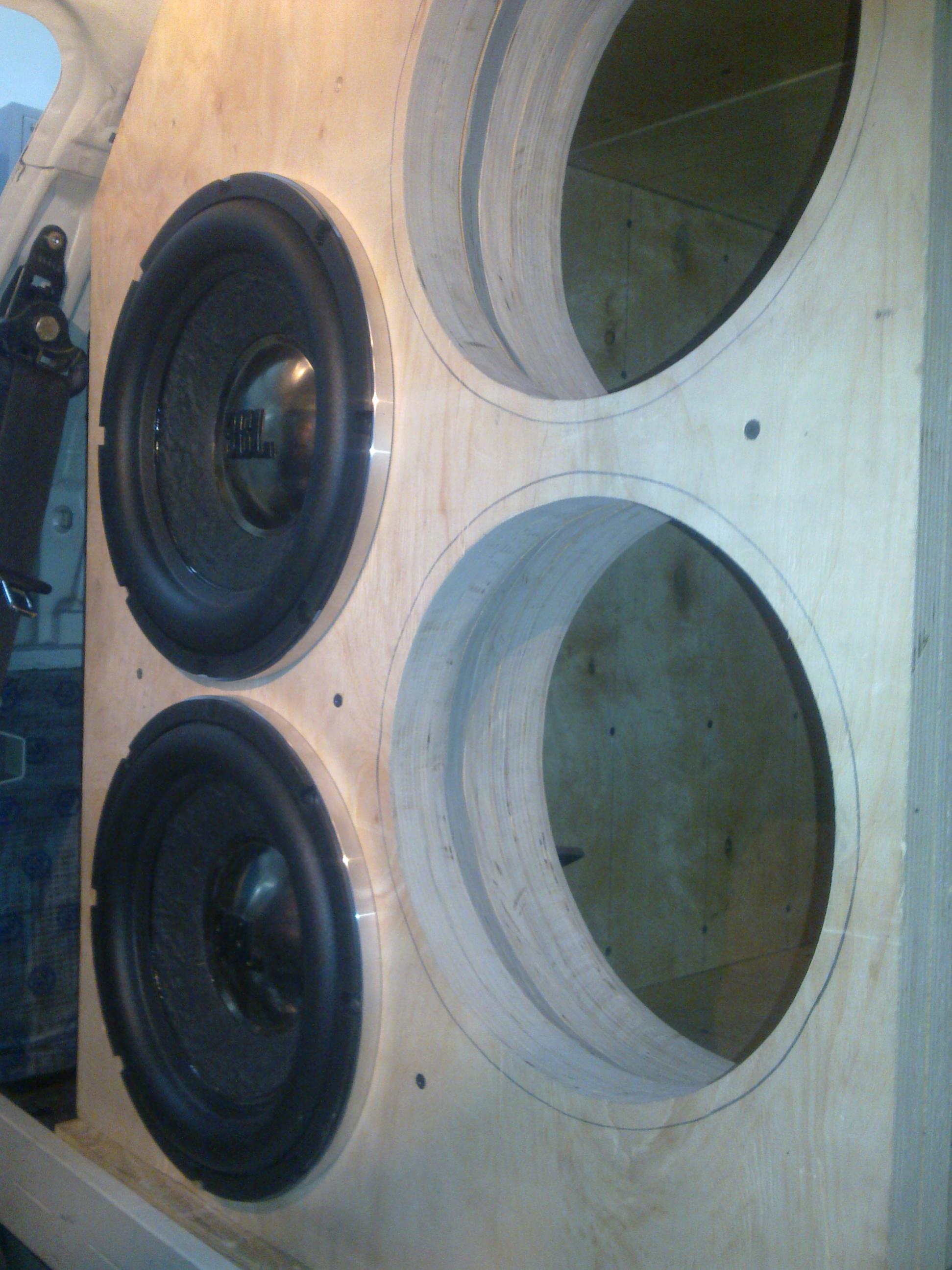

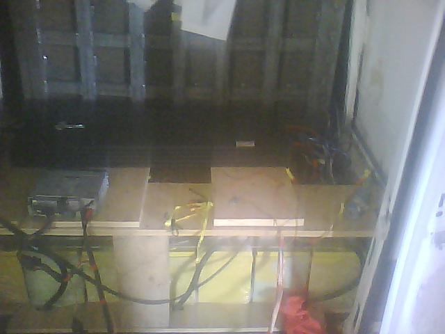

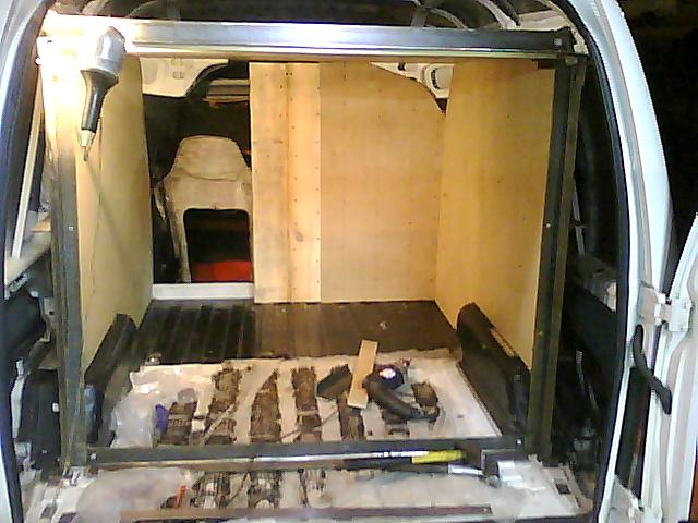

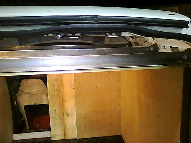

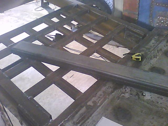

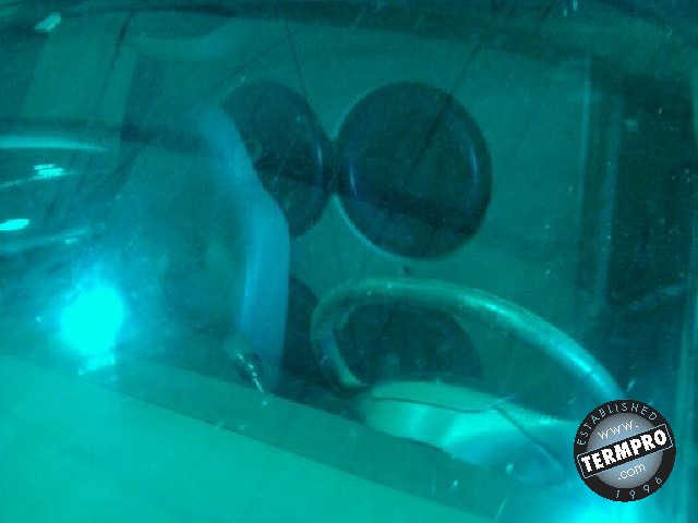

вот чуть фоток процеса и начала постройки....... )))

Спасибо,сегодня полезу померяю что к чему
Добавлено через 6 часов 41 минуту
Ну вобщем 2х15 должны влезть, правда для акб места вообще фонарь остается и водительская сидушка порт нехило перекроет(тросик откидывания к сожалению порван). Завтра попробую помоделировать с картоном
Жень-а какую толщину боковых и тыловой стенок делал?

Сообщение от mad Посмотреть сообщение

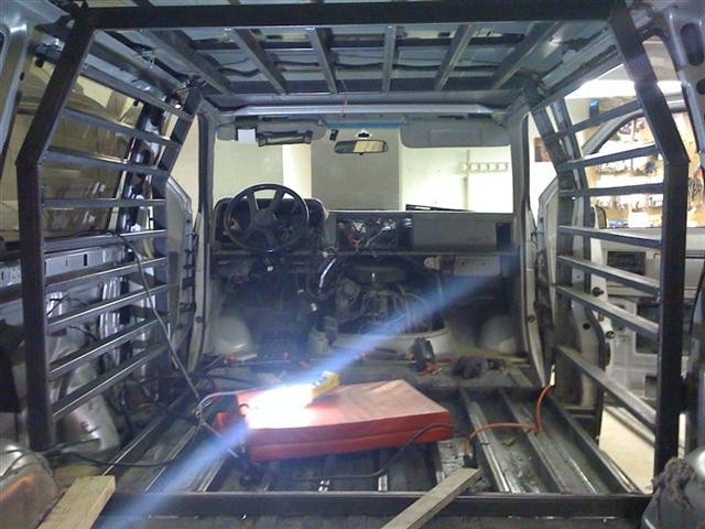

каркас из металического уголка 50мм и потом отшивал 10мм КДФ + 18мм фанера.... можно ещё толще но пока достаточно......
переднюю в иделе нужно 150мм.... у меня 130мм ....

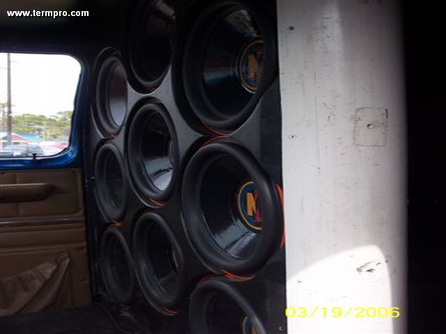

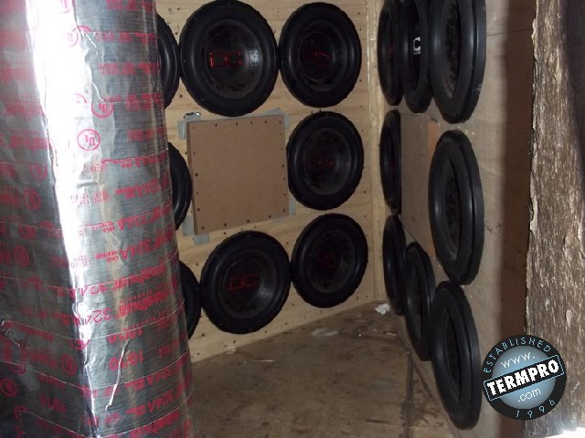

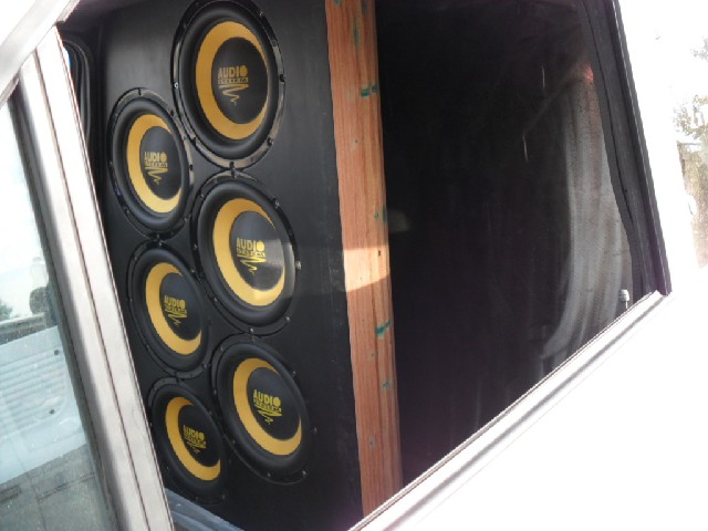

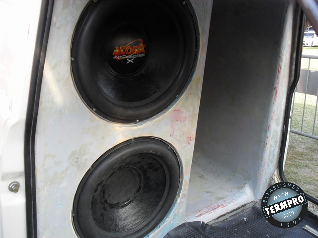

Старый 09.11.2011, 13:37   #13
GZ-JBL Team
Сообщений: 2,013
Репутация: 441
По умолчанию Re: Про стены

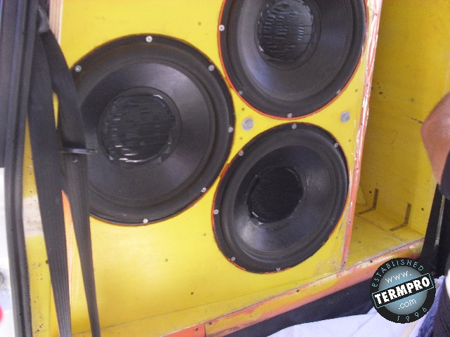

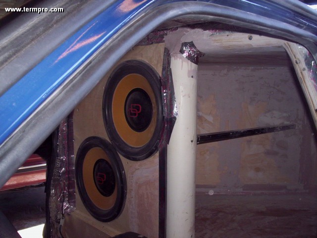

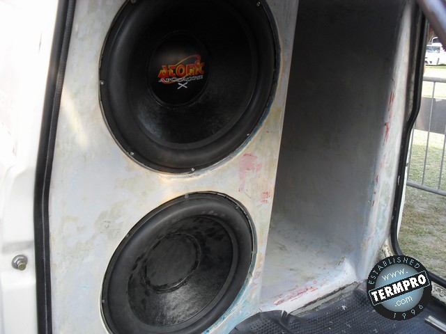

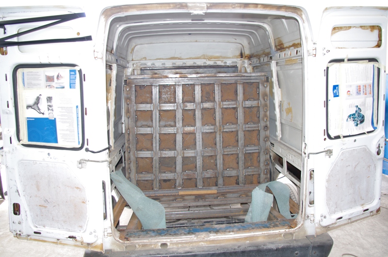

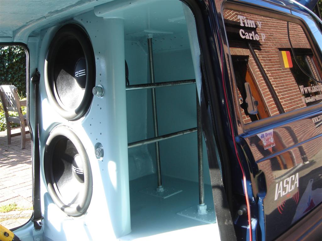

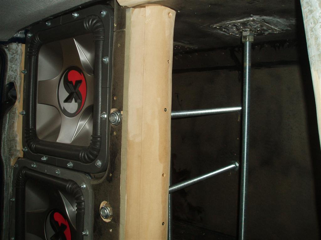

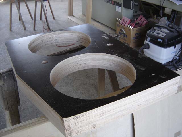

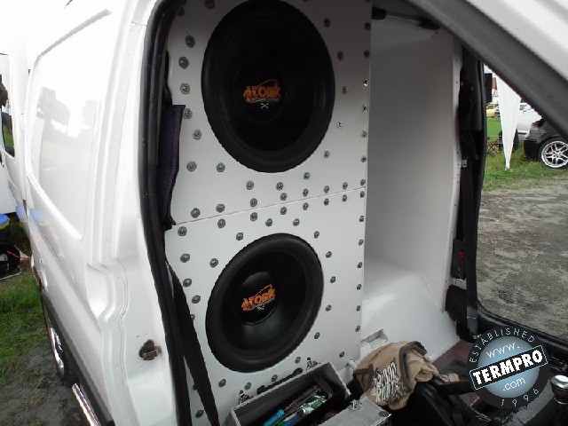

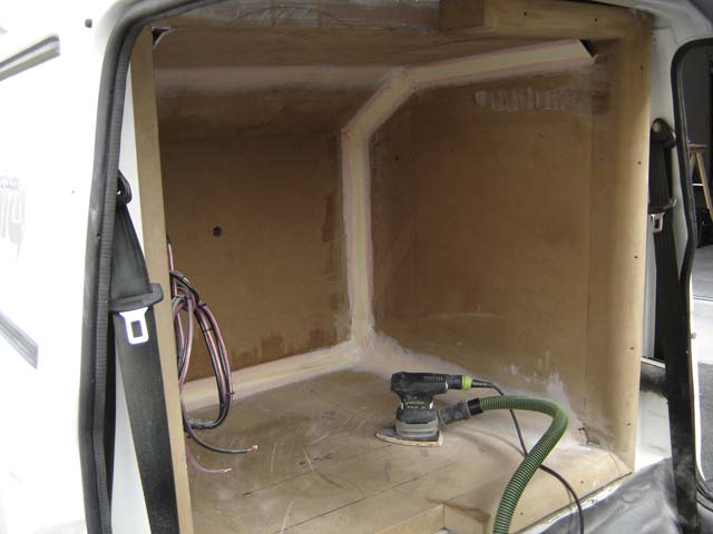

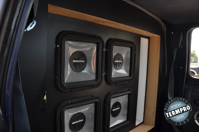

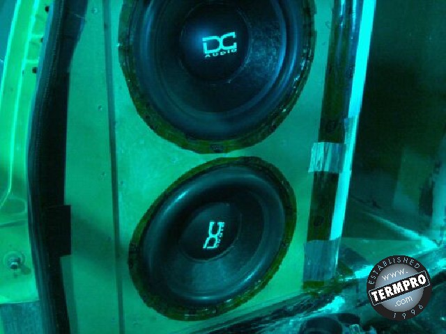

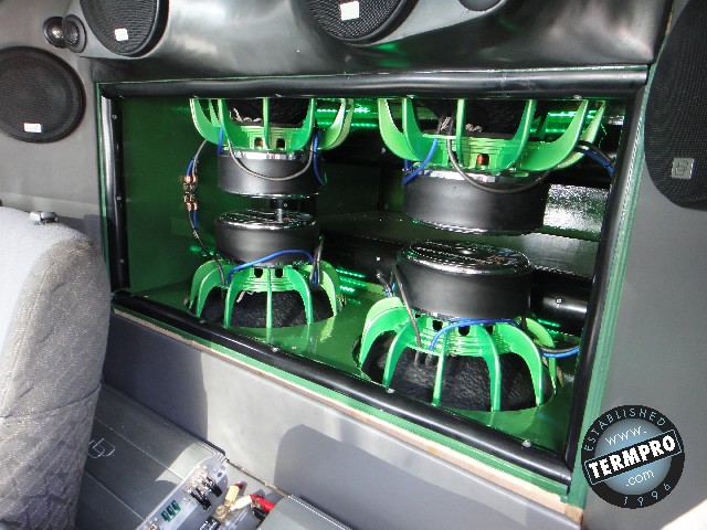

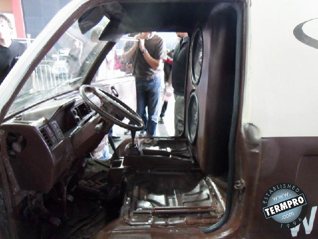

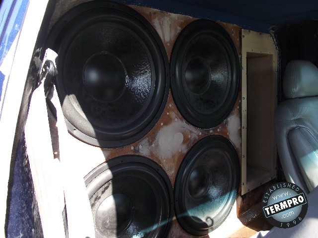

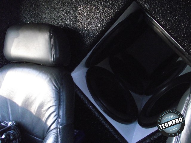

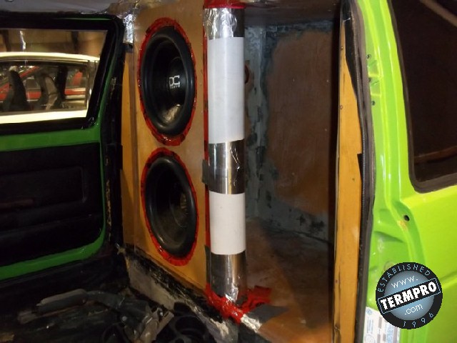

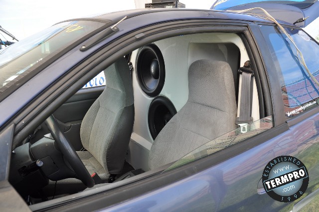

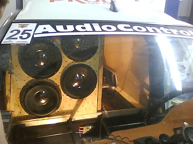

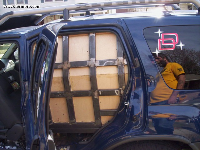

немного фоток буржуев.....
есть очень интересные решения........

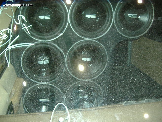

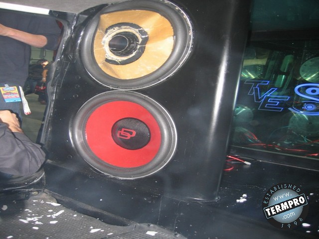

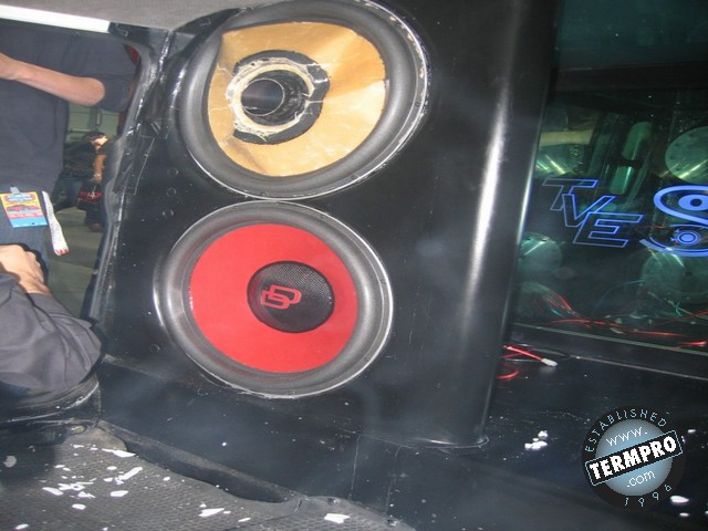

Старый 12.11.2011, 18:02   #14
GZ-JBL Team
Сообщений: 2,013
Репутация: 441
Post Re: Про стены

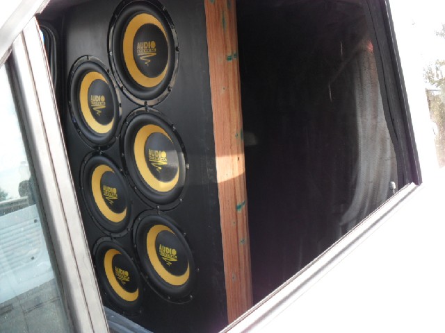

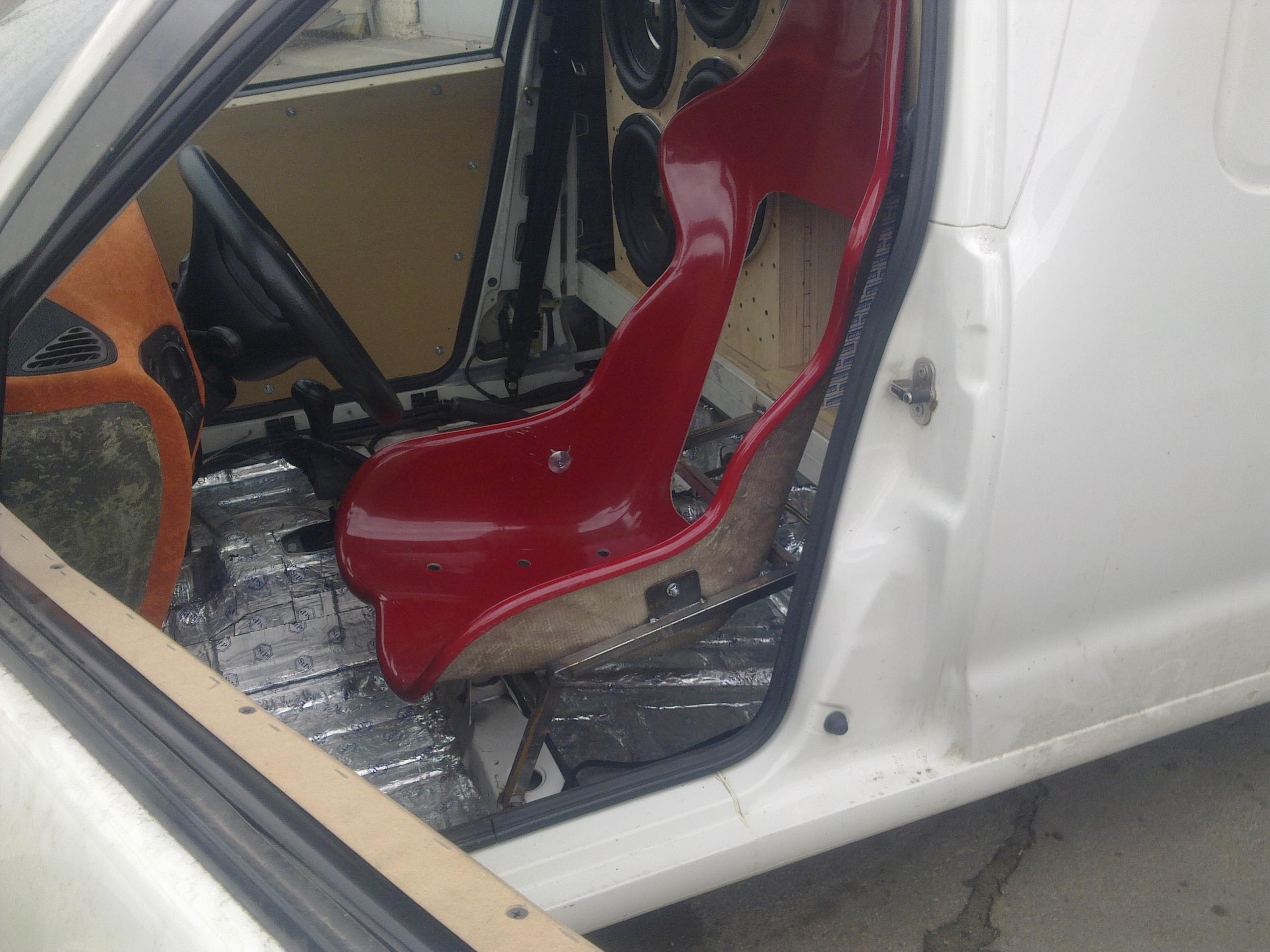

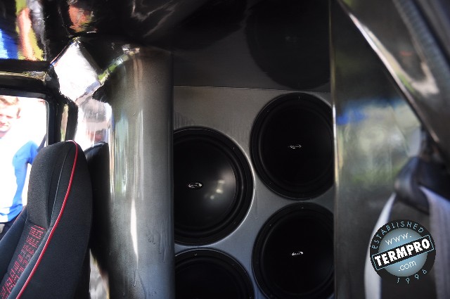

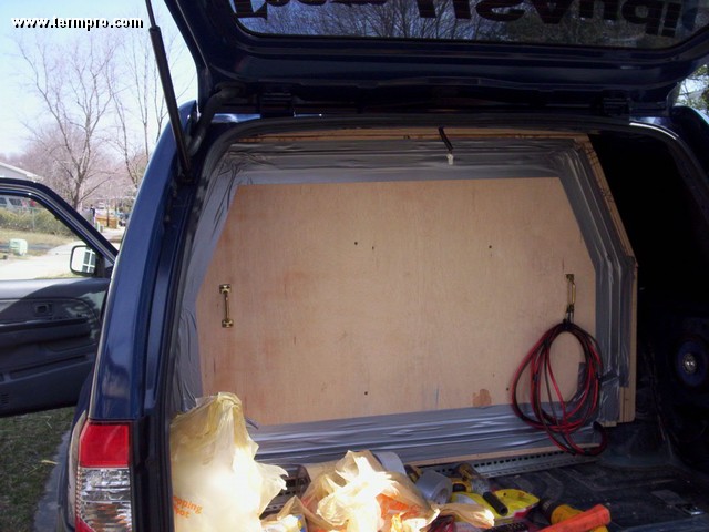

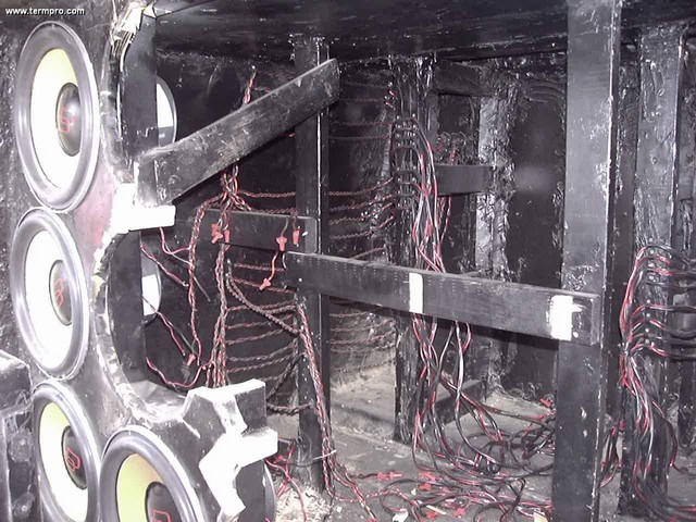

ещё немного буржуев.....

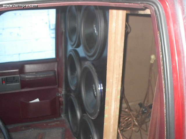

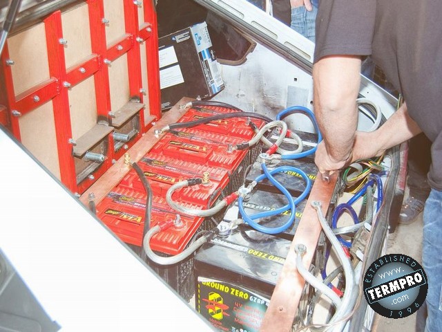

Старый 12.11.2011, 18:04   #15
GZ-JBL Team
Сообщений: 2,013
Репутация: 441
Post Re: Про стены
БП4

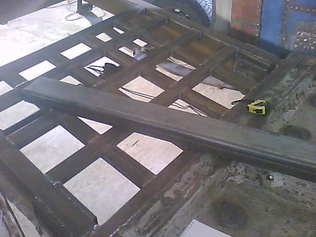

Старый 23.11.2011, 15:01   #16
GZ-JBL Team
Сообщений: 2,013
Репутация: 441

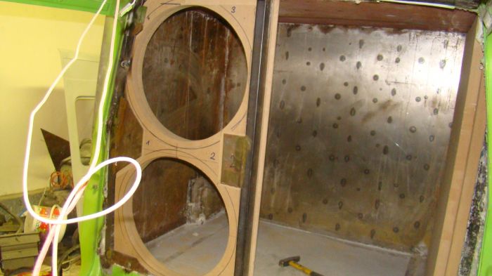

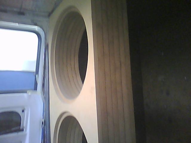

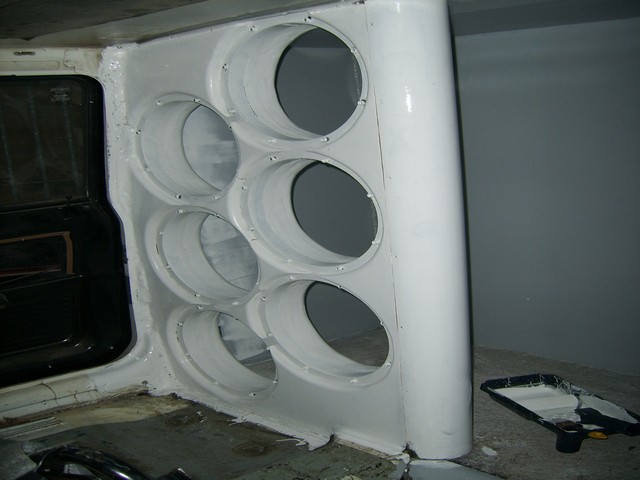

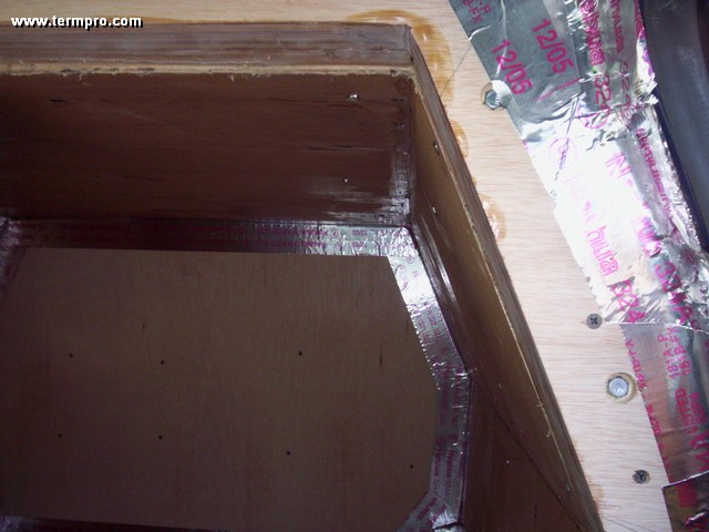

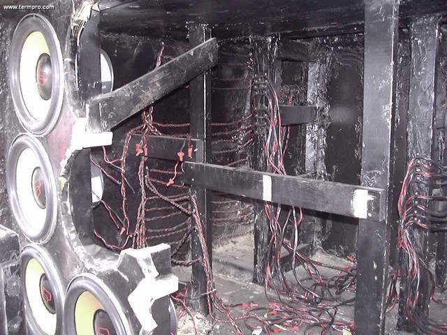

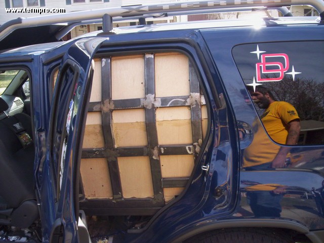

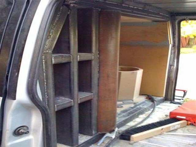

Каркасы для крепких стен.......
