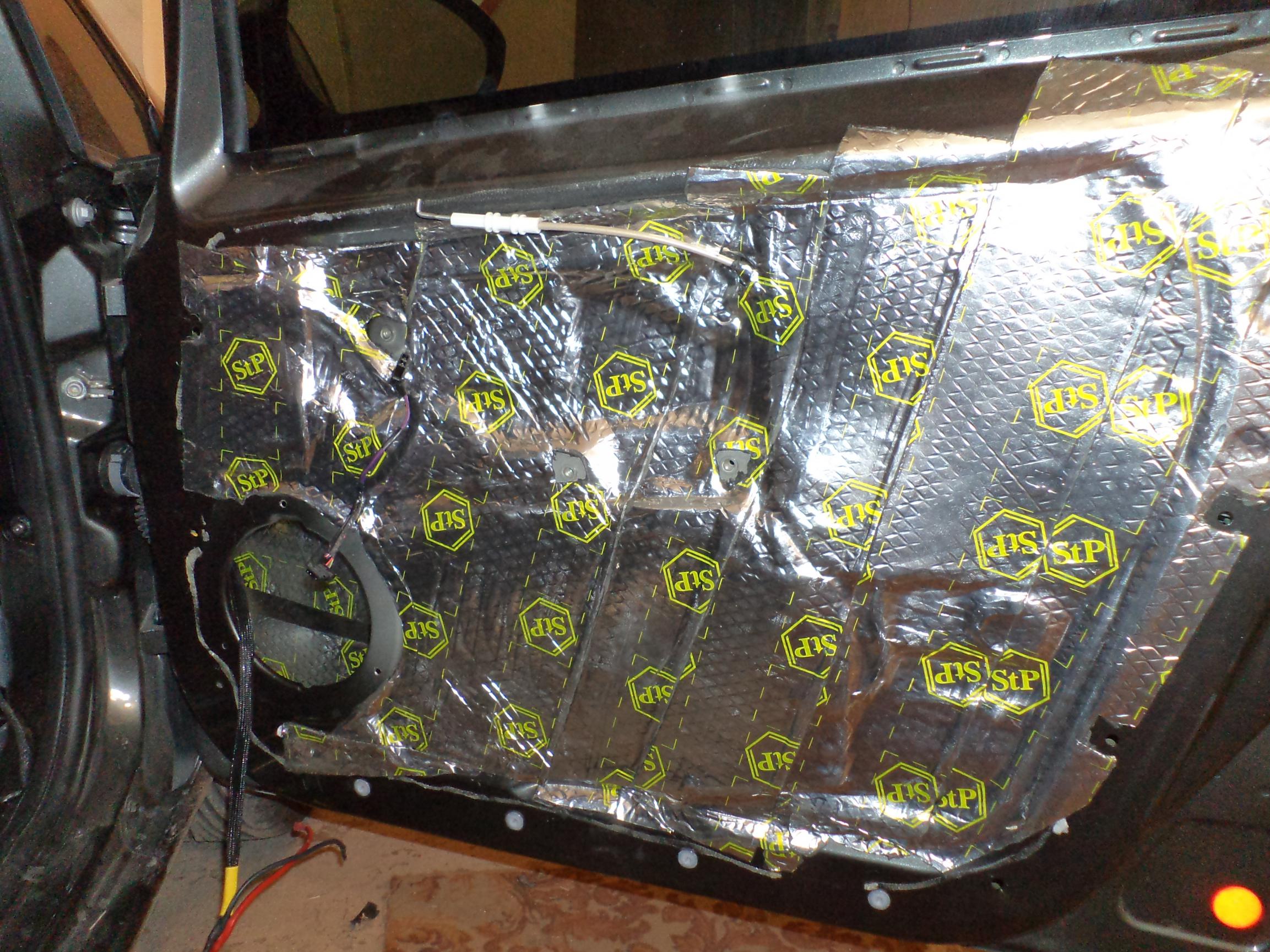

Робота йде, здер сьогодні всю заводську вібру, на щастя дуже легко відірвалась, також приблизно виміряв об"єм дверки, вийшло приблизно
50 літрів, тобто багато які динаміки можна сюда пхати і не боятись.

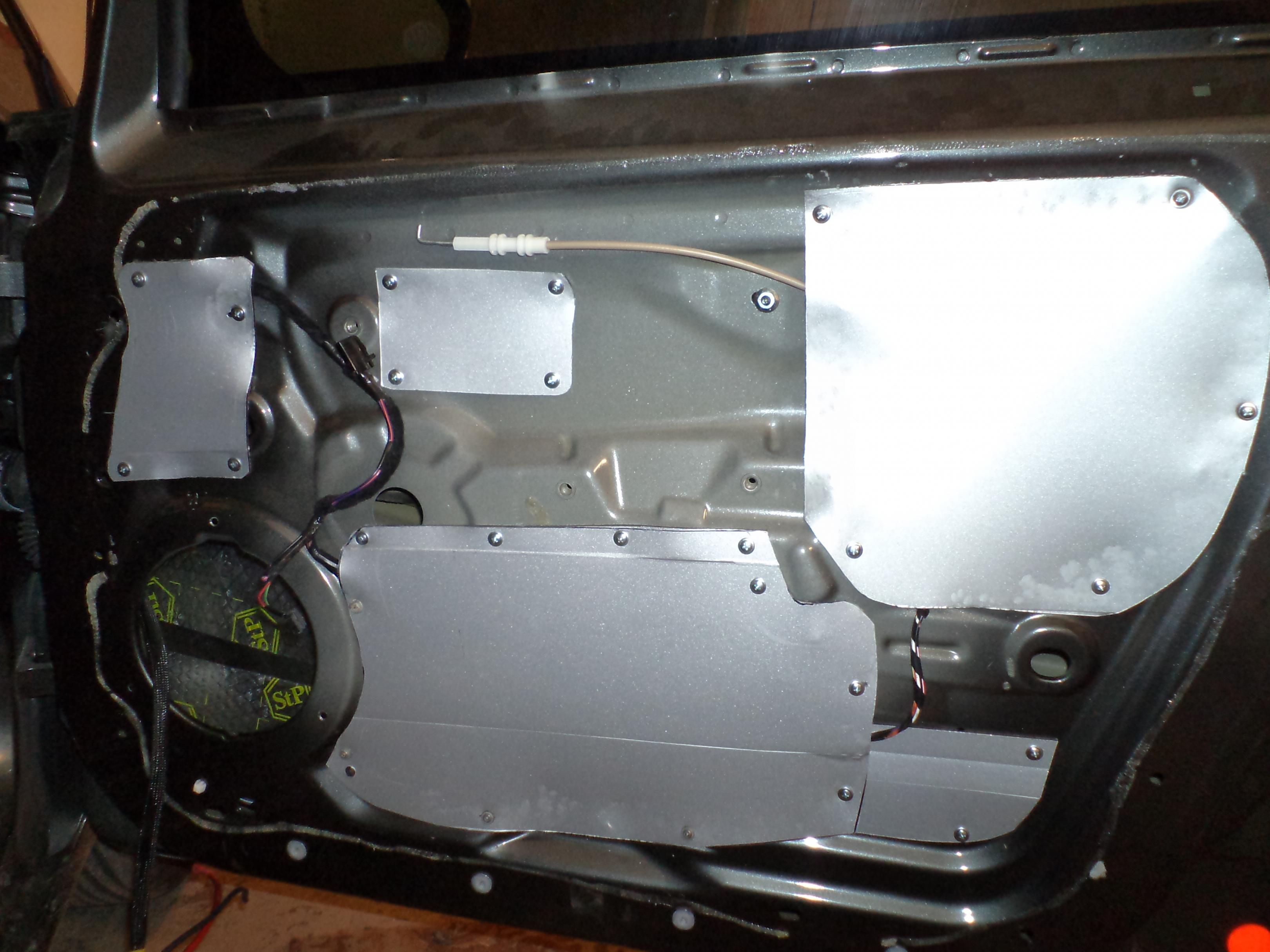

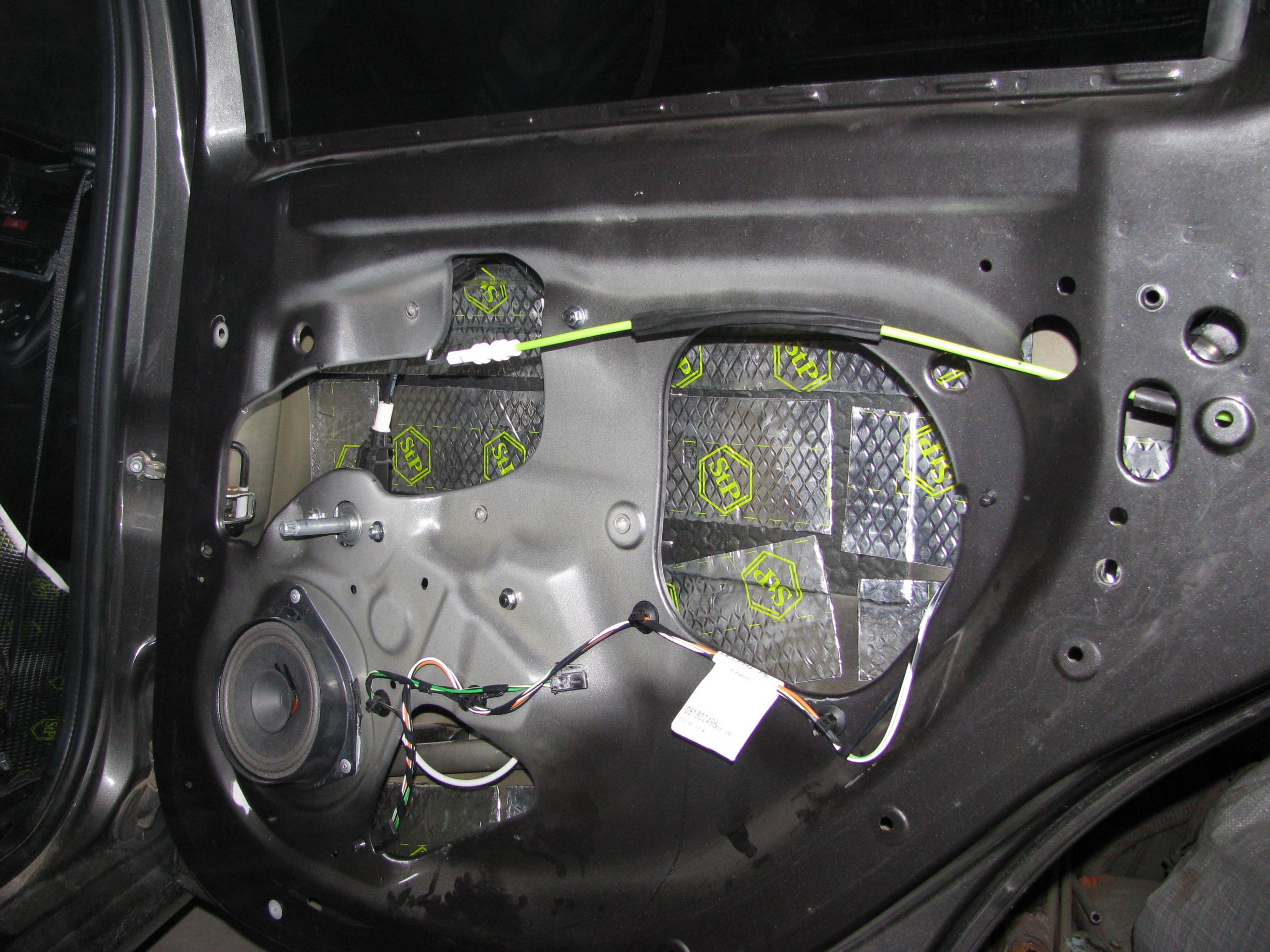

Старый 04.09.2011, 10:29   #33
По умолчанию Re: Підготовка дверей
На стойку.
Десь так.
Ну и куда смотрят динамики? Направление - фигня.
Двери заделывать - зашивать (по возможности) все отверстия металлом (алюминий, дибонд).
пс На первой фотке - задняя дверь, но сути не меняет - смысл понятен.

Директор Луны,дякую за фото, якщо знаєте то підкажіть, чим ті пластини прикручені? невже тупо на саморізи?
Бо я десь бачив люди кріпили на такі закладні гайки, щоб потім хоч 100 раз можна відкручувати-закручувати
Ага, тупо на саморезы, правда хитрые.
Закладные гайки используются для других целей. А если надо будет добраться до внутренностей двери - саморезы хоть по сто раз выкручивай-закручивай.

Может тогда вот так?
Тем более к жёлтенькой машинки самое оно
Добавлено через 10 минут
И кто это говорит?Мы вас теряем? Какие на х.. саморезы заклёпки, либо болты с применениям фиксатора резьбы Луктайт а то как то не по фен-шую.
