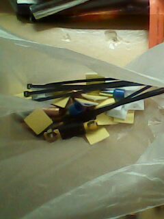

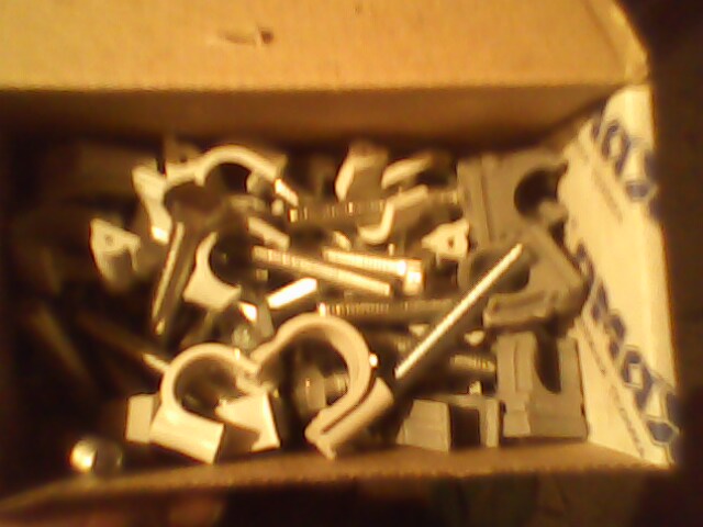

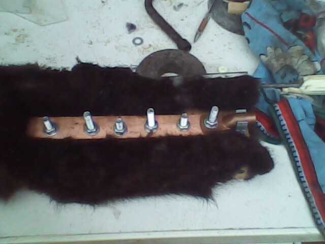

Ще пару фоток ніштяків..

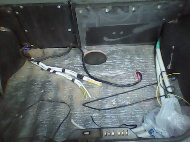

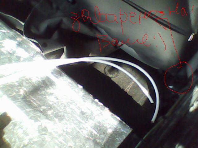

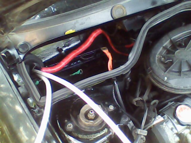

По умолчанию Re: dd1515 в нігерському ренику 19

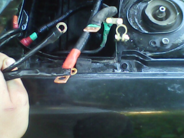

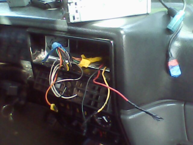

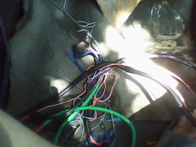

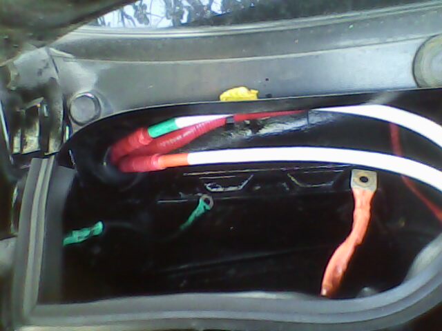

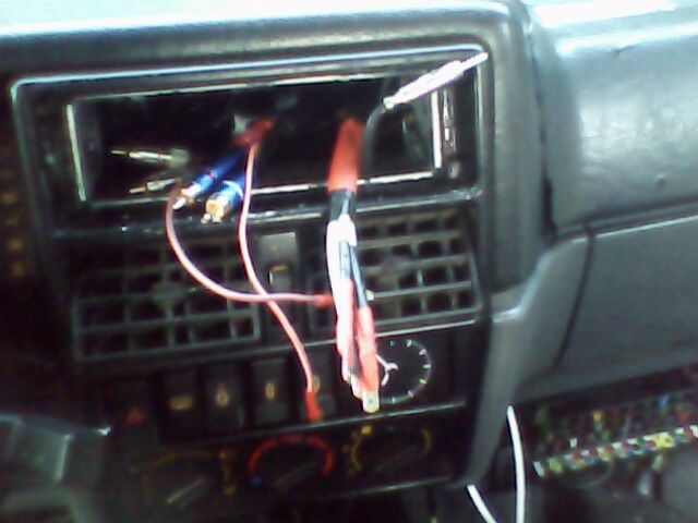

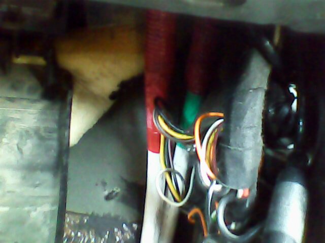

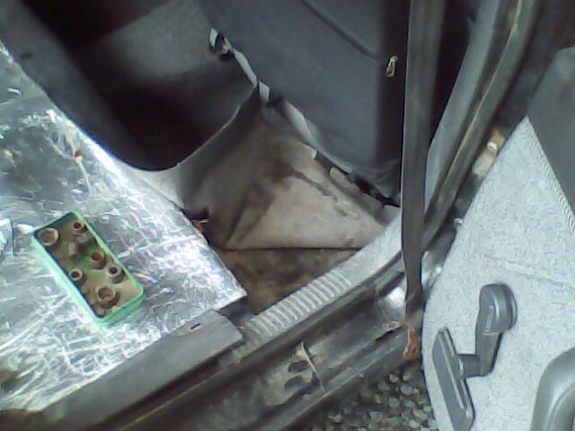

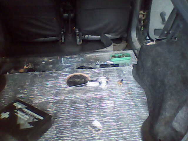

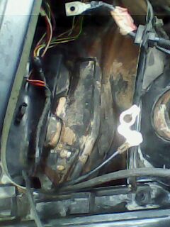

взявся я прокладати провода....
1) зняв акбешку, глянув, а там рижиків - немереннО... давай щось робити
зачистив, грунтанув, ще раз грунтанов, покрасив, провода всі заробим термоусадкою...
2) потім зняв всі межблоки, різні примочки і мене хапала ізменННА-паніка, вот ІЗЗІс...
3) думав відкрутити сідушку, а вона завареНА...
4) ну далі все ,що міг робити...

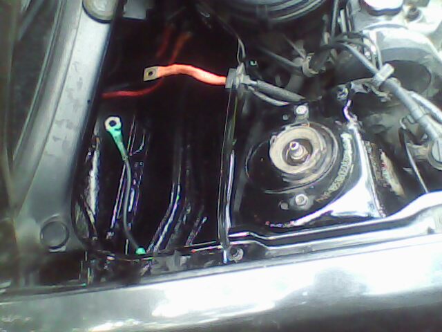

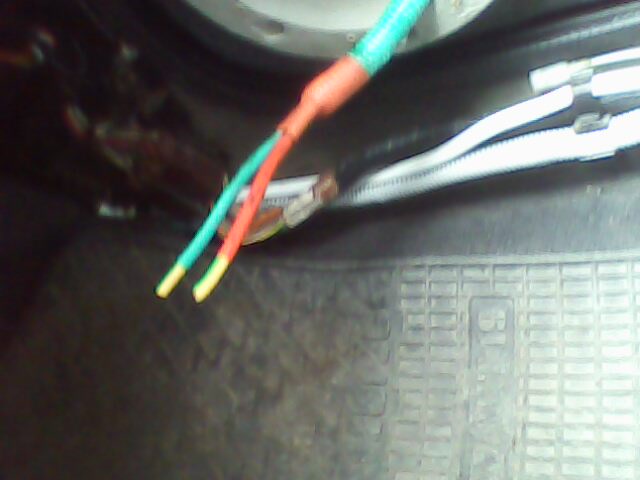

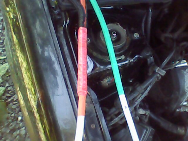

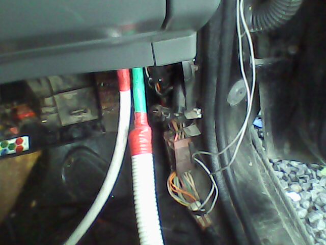

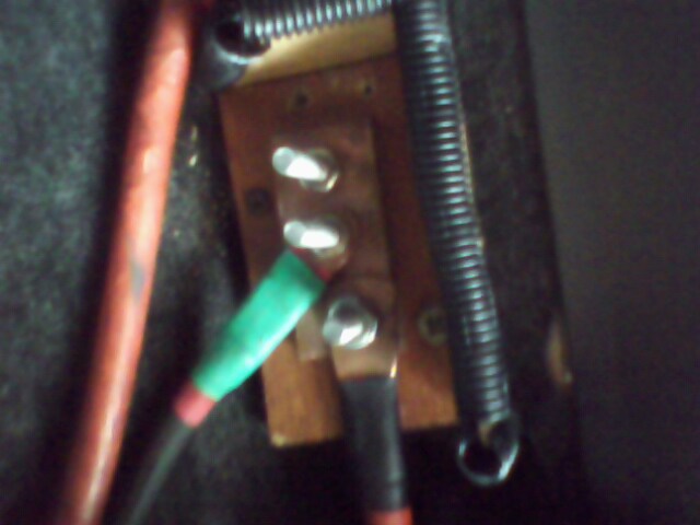

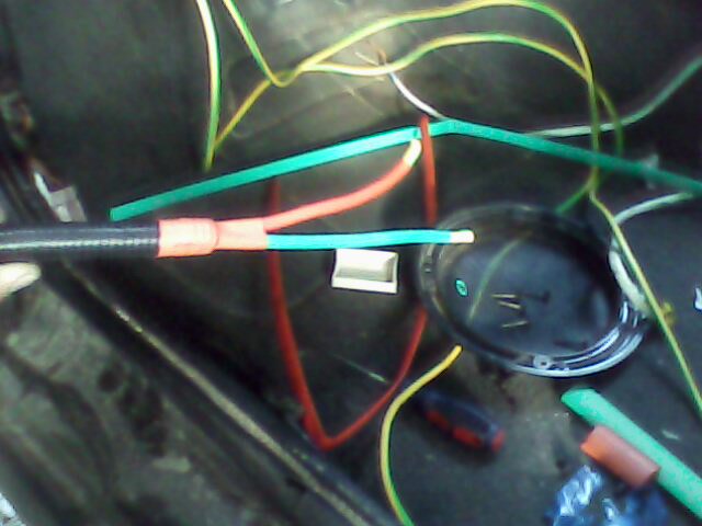

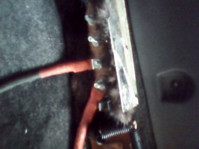

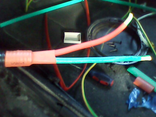

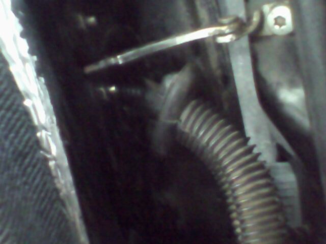

далі потянув нульовочку...
тянув, тянув... - витяНУВ
потім в місці переходу нульовочки з салону автівки у відсік акебешки робив тАК:
1) Термоусадка;
2) Автомобільна гофра з двох частин;
3) Все те ізолентою.. вроді може бути.
після чого одягнув гофру на кабель ... кфра трішки великувата, всередині гофри, поКРУГУ - поролончик ставив щоб кабель не гуляв..
потім термінали для фіксування кабелю... робив так... мастив грунтовкою, потім клеїв ту штучку, потім все місце грунтом.
сідушка - заварена
ну і міжблоки наКІНЕЦЬ

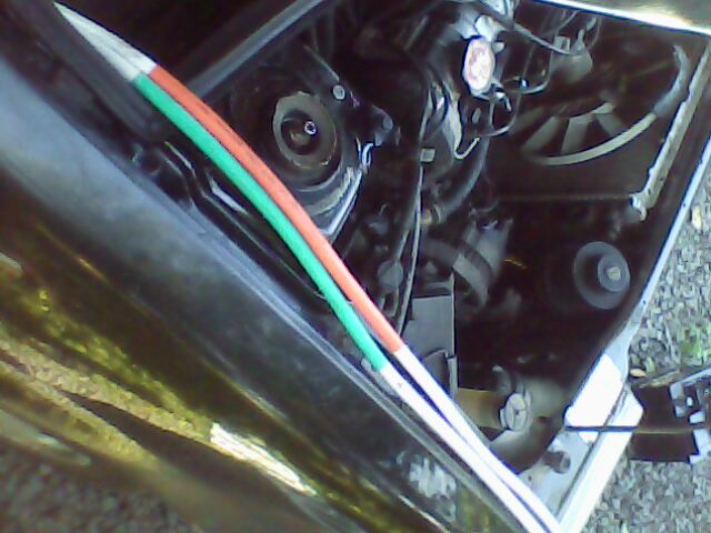

наступним кроком буде :
1)кріплення силової проводки, прокладування/кріплення міжблочних, акустичних проводів.
2) виготовлення подіумів(коробок ) на підсилювачі
Valera вне форума   Вверх

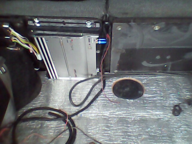

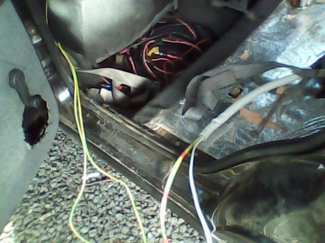

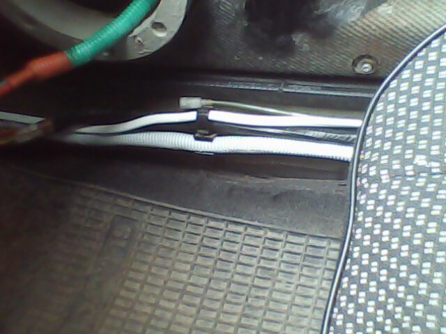

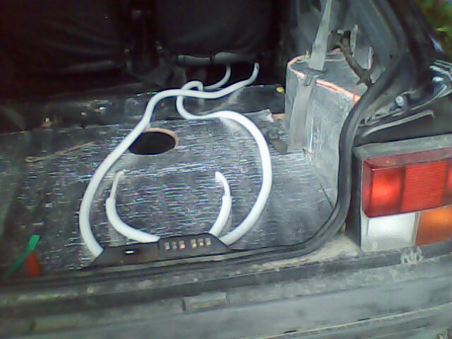

вчора проклав силу.. но не сфоткав, сіла бетерея , сьогодні фоткану
проклав вправому боці акустичні на міди (чісто ХАЙ-ЕНД з пв3) 10 кв., а на рупорні пісчі 4 кв., на міди в гофру, на пісчі вище гофри.. на фотках видно.
фото нижче:

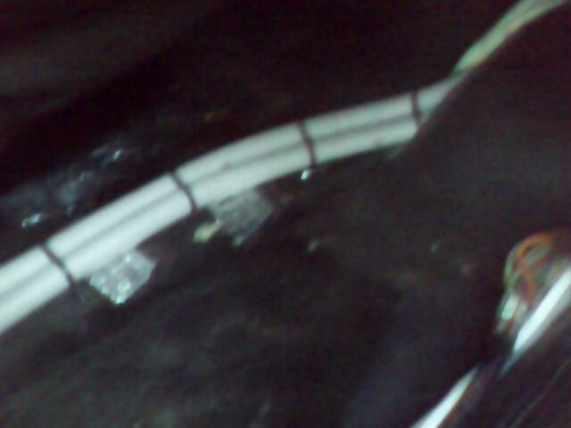

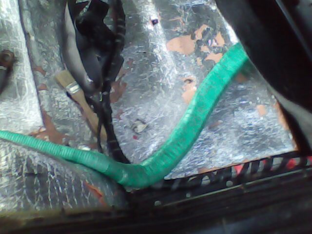

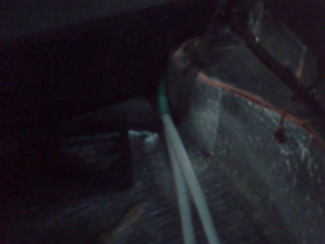

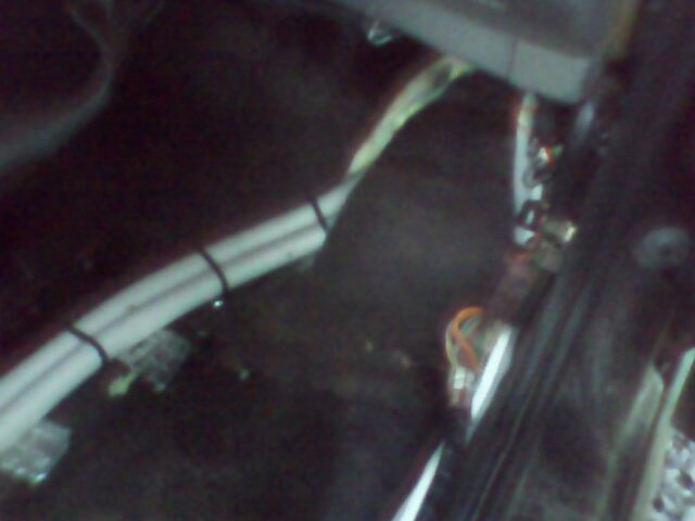

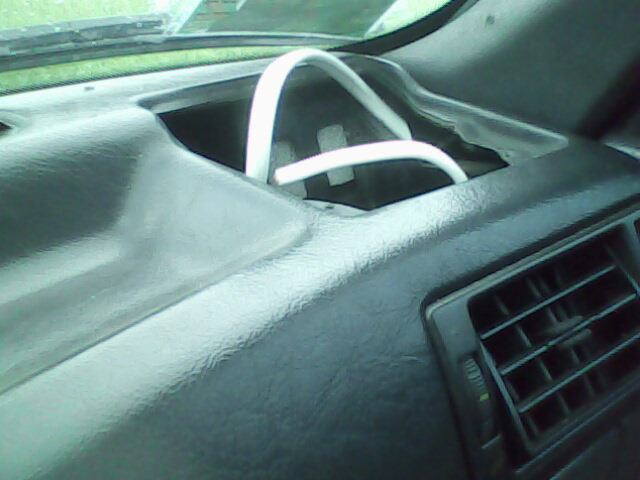

проклав ліву сторону акустичних(мідбасових і на рупора), сила на місці-закріплена, завібрив місця де ремНІ безбеки..
фото:

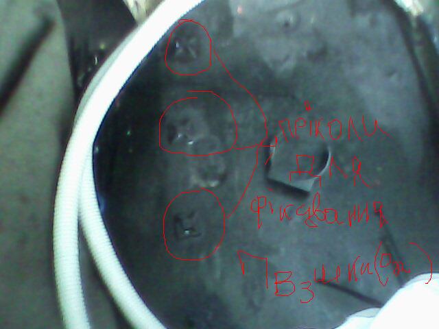

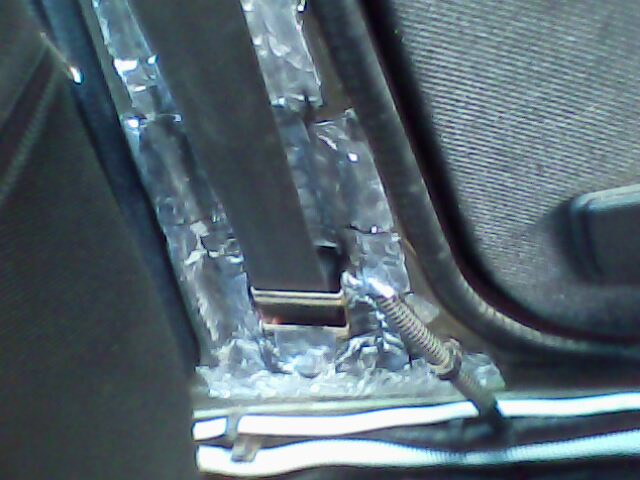

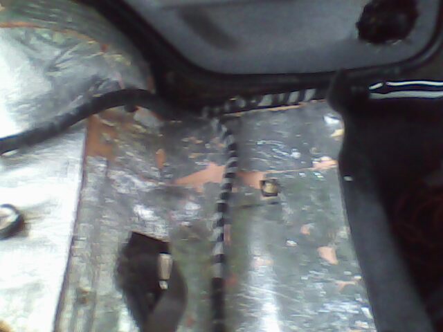

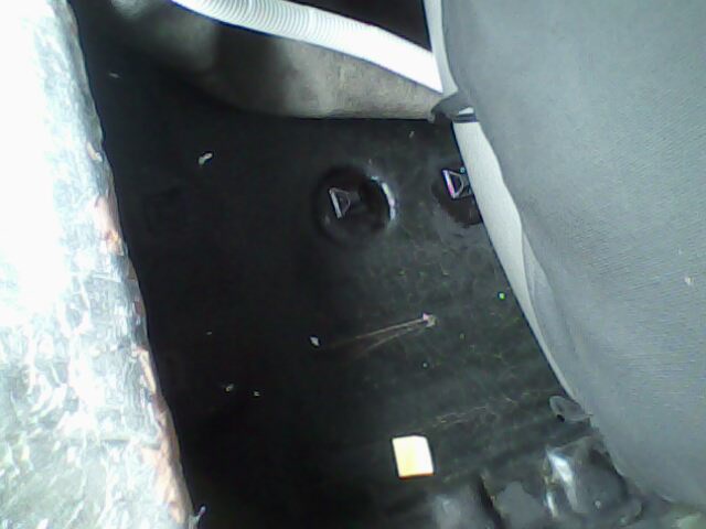

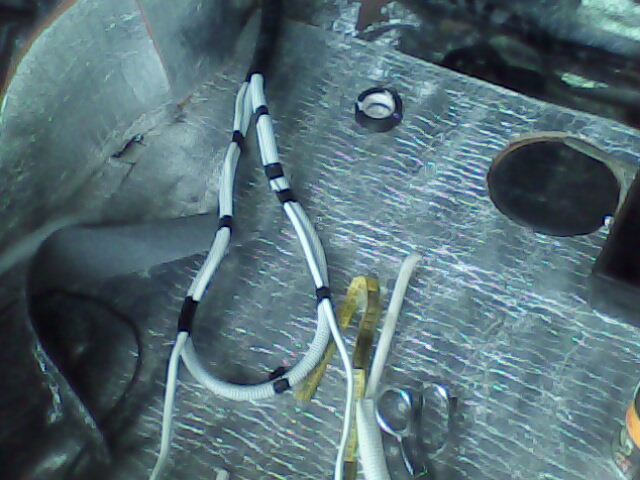

тут видно де завібрено місця
де ремні безпеки

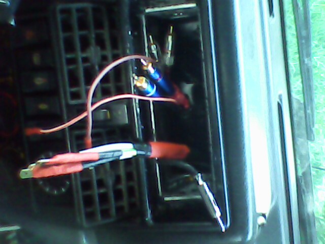

Скажіть будь ласка., треба міняти штатну проводку, що до магнітоли йде?? там провода, ну зовсім не внушають довіру ...думаю 10-15 кв. прокласти., пред (40а).. і все..
чи не варто заморочуватись??? дякую
Старый 24.07.2011, 22:11   #69
Сёма
Аватар для Сёма
Регистрация: 28.02.2010
Адрес: возле Киева
Сообщений: 1,498
Репутация: 239
вообще да!
10кв. за глаза хватит, пред. макс. на 20А!
Сообщение от Сёма Посмотреть сообщение
вообще да!
і все тягнути з аккума?? а той , провід, що червоний.. на тумблер.. такий модний з підсвідкою..
якщо ж жервоний провід і жовтий, між собою зв"язати, то воно садить аккум...
Вже купив на 10 кв. сьогодні встановлю...
Чого ж я поставив питання, бо алпайн 9886 (без R) якись странний виключався коли я давив на паверампері , а алпайн 9887 не виключався.... вчому тут кокс я не знаю... думаю,що провода дудуться цьому РАДИ

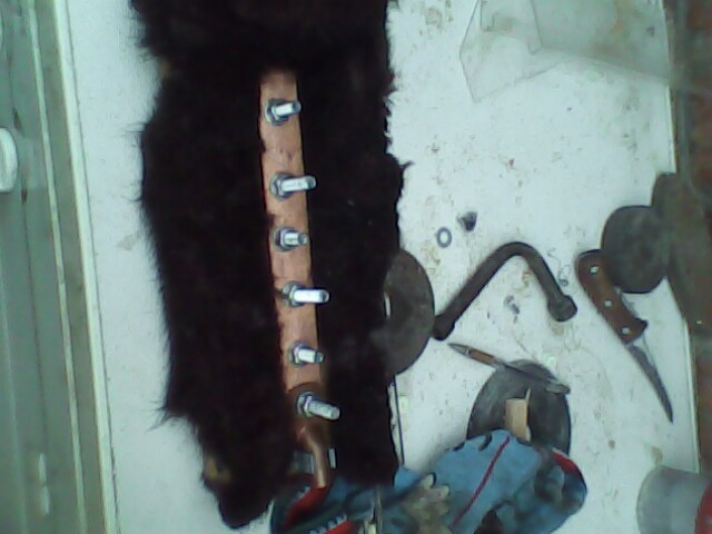

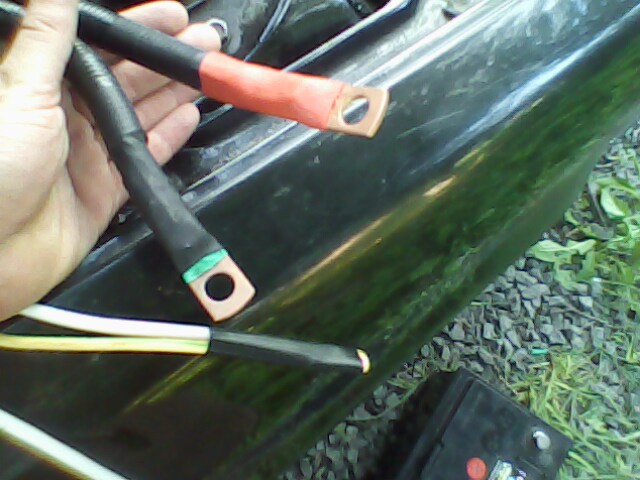

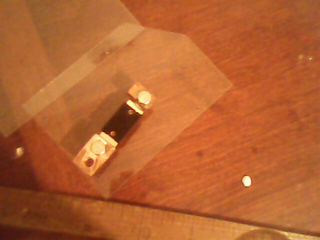

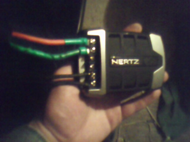

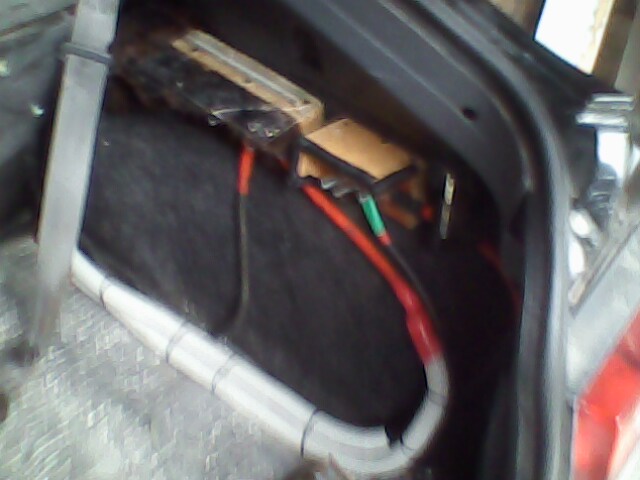

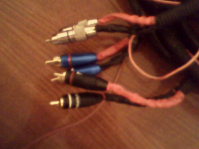

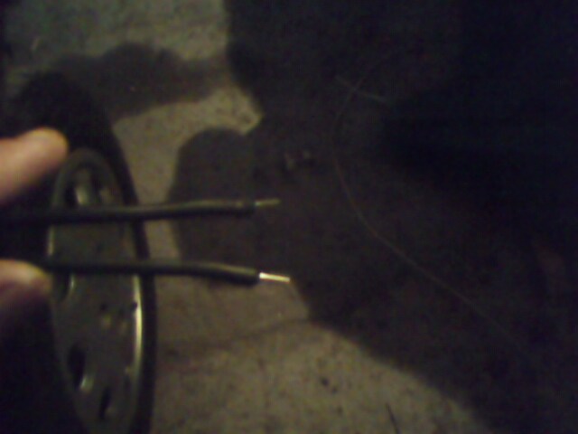

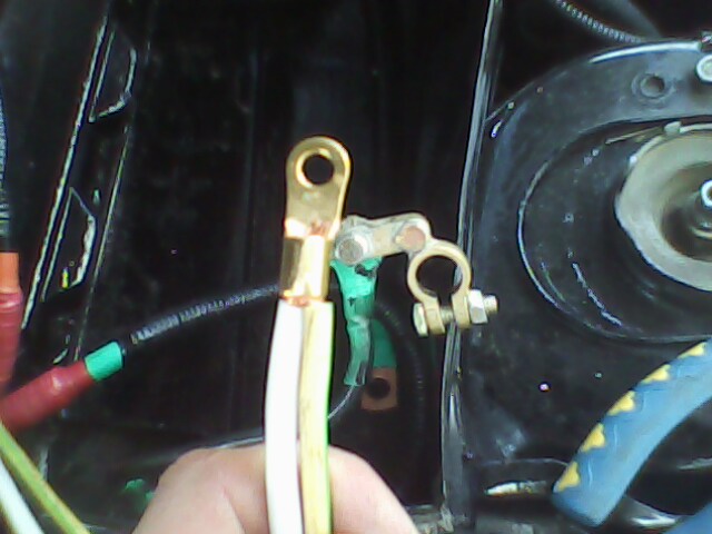

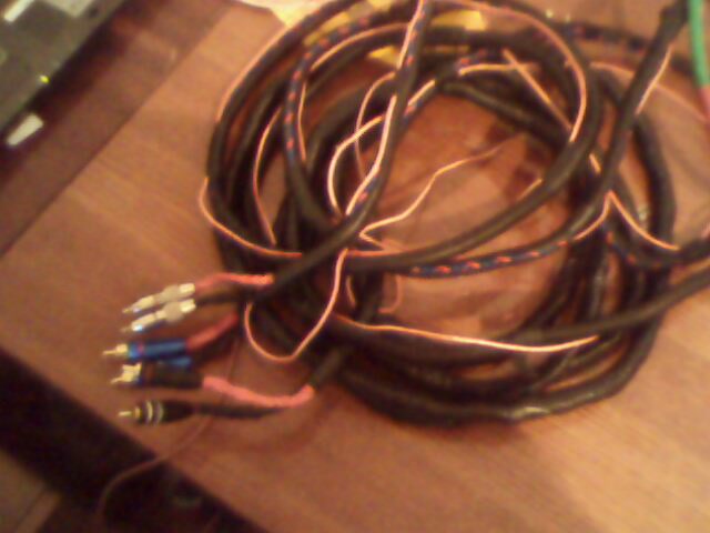

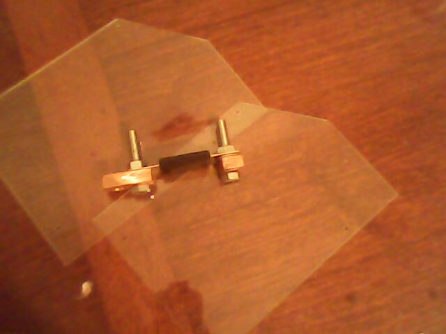

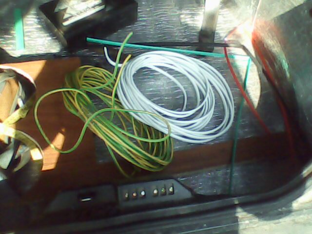

фото нижще, що я наробив :
- провода на ГУ 10 кв. (ремоут мафонівський 6 кв.)
- обробляю кінці проводів на кроси і т.д.
- зробив подіки на підсилювачі.

Хайендівські ШИНИ... не знаю як вам, а для мене це найскладніший етап інстала.. що був... ще трішки і стартуєм...
фото
Последний раз редактировалось Valera; 01.08.2011 в 09:12.
блін.. щось натупив з фотками..заливаю..
хайендівські шини будуть зверху в білому кріликові , це пробний варіант обБивки
Плюсова шина більша.. мінусова менша
