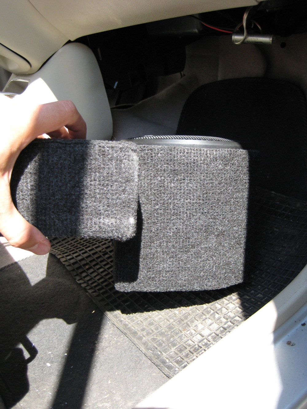

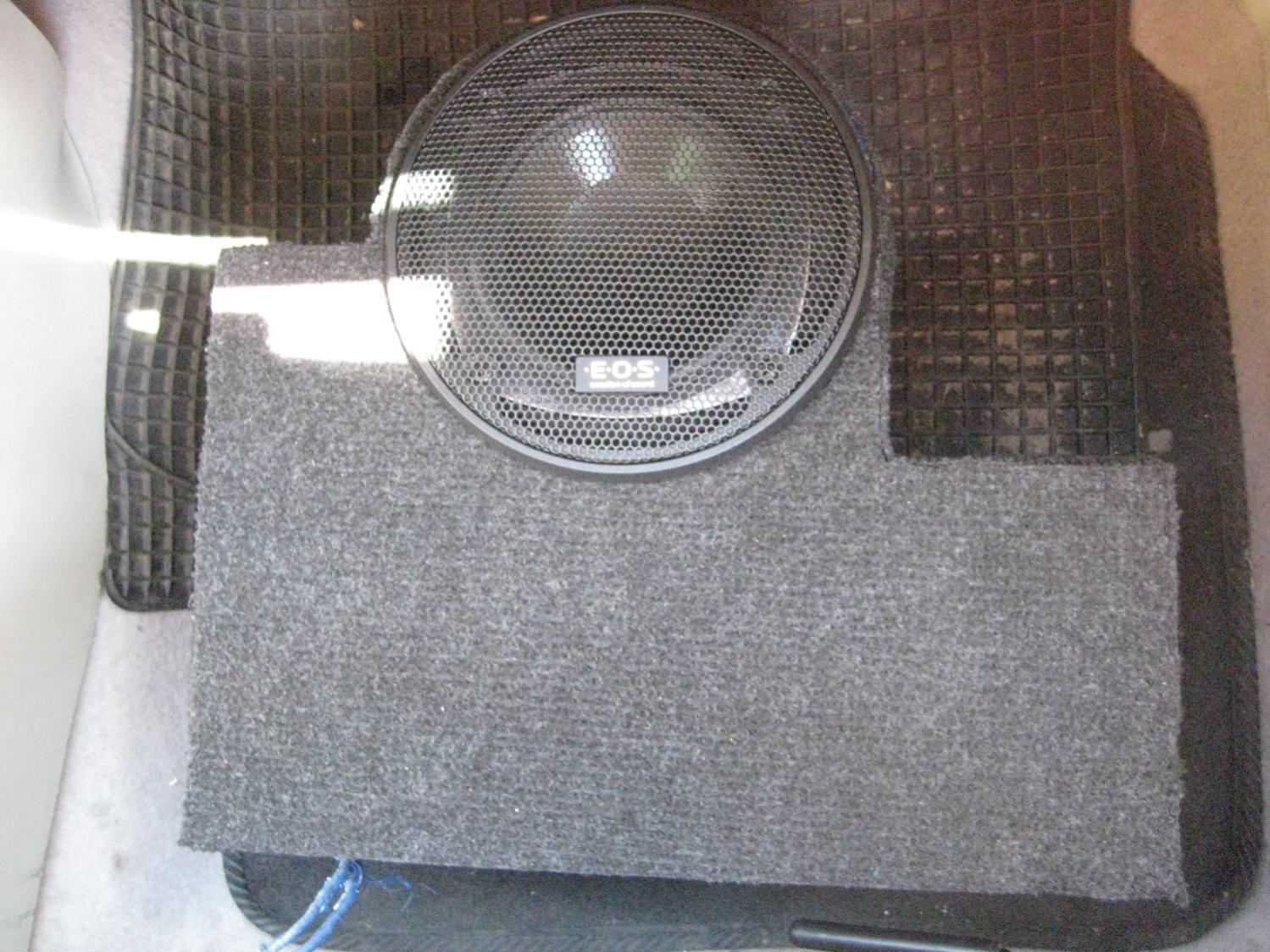

закончил пробную установку в черновом варианте, пока все делал - так наслушался, что уже и не нравится звук, хочется апгрейд.... Подсидельники играют наверное от 100Гц, пищи режут слух, пробовал фильтр 10мкф - режут, 4.7мкф - более сносно, но все равно, как говорил А. С. Пушкин - "не то!" Саб подкинул из того что было, дабы расширить басовый диапазон, пока стоит "нонейм" горбит конечно, но без него тоже тяжко Машина очень маленькая, и подъем баса очевиден, давит, аж щетки прыгают на стекле... строил SQ, вышло SPL Вскоре следует замена ВЧ и потом саба.
P.S. Очень доволен подсидельникам, таки реально лучше играют нежели двери, в бюджетном варианте - самое оно. Спасибо "Antiradar`u" за динамики и советы!

Послушав тестовый диск, да и вообще, стал замечать косяки, а именно: саксофон крикливый, гитара тоже давит немного на уши, ну и пищалки по уровню громкости выше чем миды, тарелку играют сносно. Затянув в машину знакомого музыканта - и тот подтвердил мои замечания.
Миды Опера 525 играют в полную полосу. ВЧ ДЛС Т25 - первым порядком 4.7мкф и все это от уся EOS 35. Куда копать?
yupiter3 вне форума   Вверх

Сообщение от yupiter3 Посмотреть сообщение
обрезать сверху, хотя бы первым порядком
подобрать резисторы, понизить уровень пищалок.
Я так понимаю мид подрезать на 2кГц для начала?
не рвите голосовой диапазон
попробуйте ВЧ порезать выше. Крикливость должна уйти.

Межблоки какие?
межблоки с микрофонного кабеля, без заземления, фон и наводки не слышно.
поставил кондер К73-17 2.2мкф, и резистор 4.3 Ом последовательно (такой белый прямоугольный 5 Ватт, а из металло-оксидной пленки не нашел.)
Ну теперь все заиграло по другому Крикливости стало меньше, звучание стало более мягким, и уровень громкости пищалок понизился. Пока нравится... С штатным кроссовером DLS R6A было хуже.

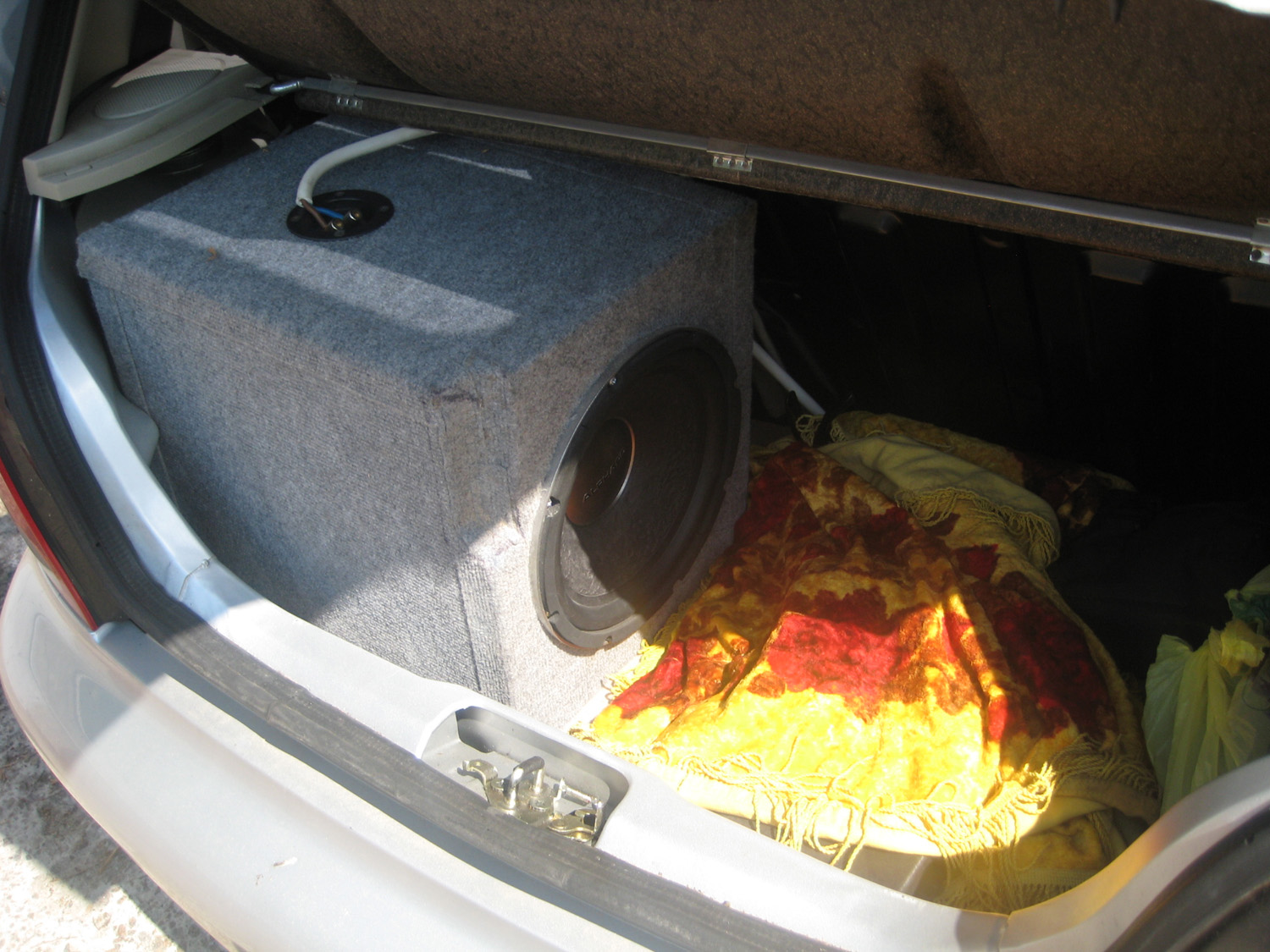

установлен усилок Kicx KAP22 к маленькому сабику JBL http://i020.radikal.ru/1101/7e/1bb2f0db4378.jpg на первое время так
потом немного переделал саб....
боковые стены 2 см фанера, + линолеум + войлок
низ 1см фанера + http://www.avtozvuk.ua/info.php?id=11551 + паралон 2см + немного войлака
перед и зад 1см + 2см фанера + http://www.avtozvuk.ua/info.php?id=11551+ войлок + паралон
все это завершает вата в середине, пока заполнено на половину(больше дома не нашел)
http://i019.radikal.ru/1101/42/b8194c98c024.jpg
http://s003.radikal.ru/i201/1101/d9/efba36ab81f3.jpg
потом доделал и получилась такая бойда http://s61.radikal.ru/i174/1102/71/0cfcdf9272a0.jpg

саб мал да оч удал
http://s003.radikal.ru/i204/1108/ea/6a0b9fc63658t.jpg

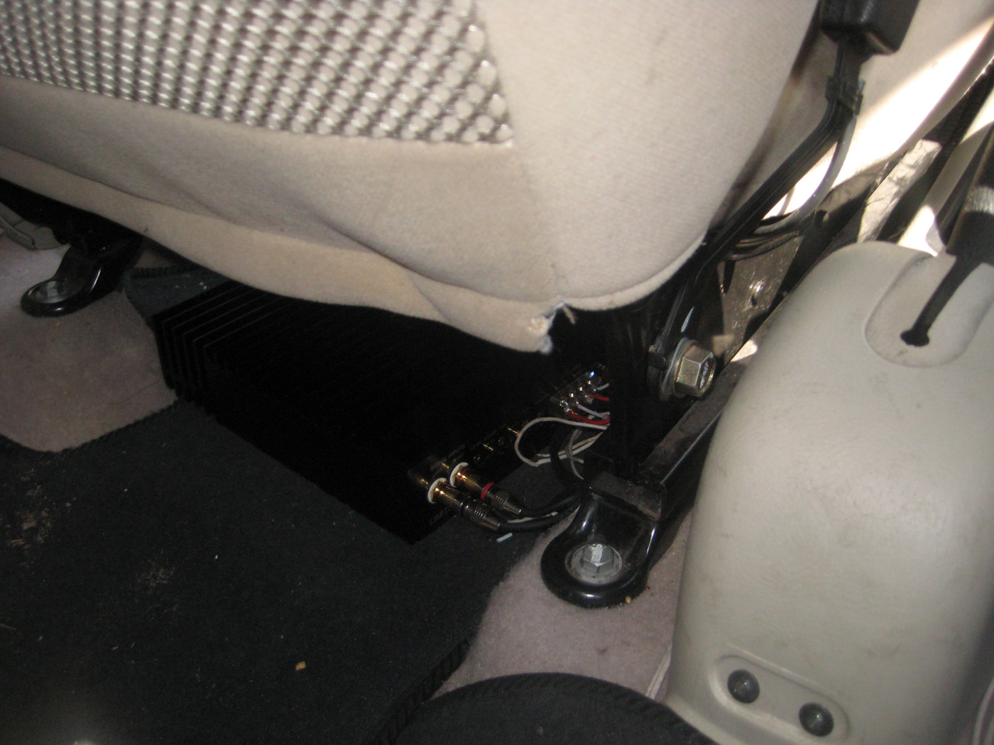

стоял так но я его перевернул и теперь он почти не занимает места
усилок поставил под переднюю сидушку

ого вы саб в кукушку кинулии...
на данный момент стоит уже ящик ЗЯ 24л типа стелс на Монакоре SPH-250TC. Занимает четверть багажника. Так вот и этого даже много для такой машины, что уж там говорить про ФИ...
Сейчас борюсь с кроссоверами фронта, ибо без правильных фильтров даже приличные динамики свести очень не просто.

стелс сами делали? или купили?
