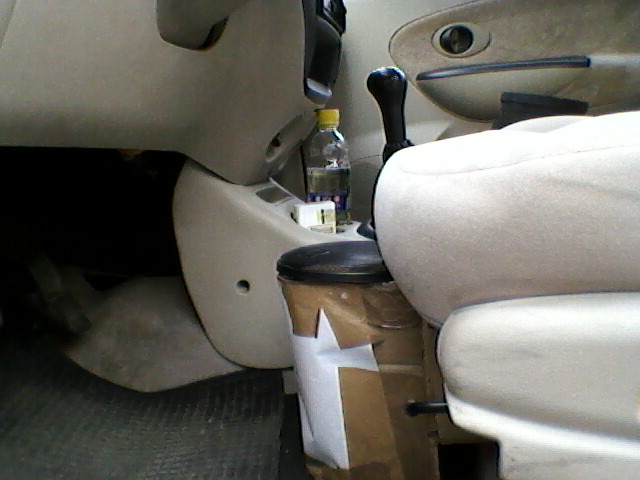

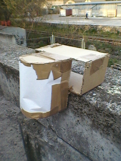

Давеча снял карту, посмотрел на двери, пощупал, заплакал, подумал, покурил... и решил попробовать подсидельники Сделал макет с картона под 5", вышло около 7л. Пока езжу с макетом, приноравливаюсь, в принципе ничего не мешает, вот только вперед сидушку уже не подать, да собственно и не нужно ближе, и так колени в торпедо упираются Также осталось место под сиденьем для усилителя.
Выставляю фотки макета, критика приветствуется!
ID:	8004   Нажмите на изображение для увеличения
Название: Копия Фото-0018.jpg
ID:	8006   Нажмите на изображение для увеличения
Название: Копия Фото-0025.jpg

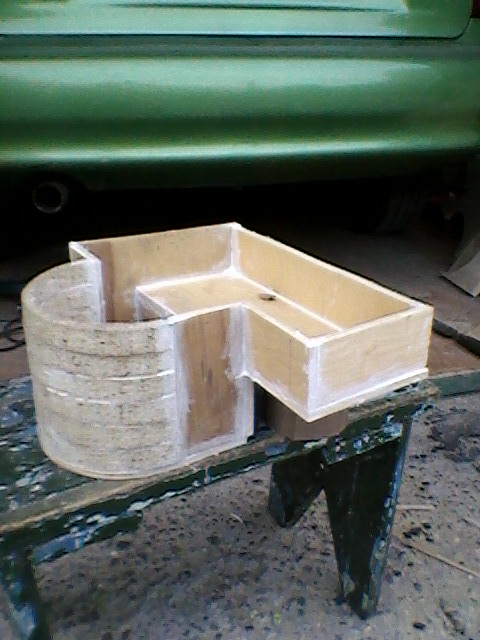

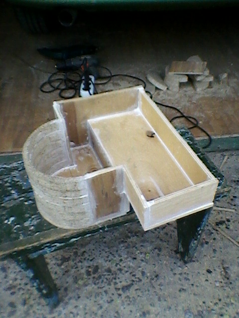

переделал макет снова, сделал пониже, и вот что в итоге получилось склепать чистый объем приблизительно 6.5л

Старый 13.05.2011, 22:59   #29
По умолчанию Re: озвучить Кукушку (Матиз)
Красиво!
Полукольца из дсп? на клею и все?
Мож армировать смолой со стекломатом?
K.O.S. вне форума   Вверх
Старый 13.05.2011, 23:18   #30
yupiter3
Аватар для yupiter3
Регистрация: 27.04.2009
Сообщений: 316
Репутация: 86
Сообщение от kostyaizznu Посмотреть сообщение
Да, кольца с дсп, его легко резать ел.лобзиком, склеил их клеем ПВА, а все остальное клеил жидкими гвоздями, так как ровно порезать фанеру лобзиком у меня не получается Армировать пока ничего не буду, сперва послушаю, может и нормально будет
yupiter3 вне форума   Вверх
Старый 13.05.2011, 23:23   #31
Так стяни все это дело саморезами!!! Засверлил, закрутил!!! по всем стыкам. А на полукольцах со внутренней стороны сделай так:
штапик (плоскую досточку длинной равной высоте ящика) выпилил, наложил поперк и саморезами стянул... таких 2-3 достаточно будет. И можешь буцать ящик по асфальту и не стрематься.
вот так
А также места стыка ДСП и фанеры: с одной стороны такой же досточкой, а с другой уголком профиля например. Ато уж больно не надежно выглядит!!!
Старый 14.05.2011, 00:25   #32
antiradar
Аватар для antiradar
Регистрация: 21.01.2008
Сообщений: 1,005
Репутация: 142
Вы думаете что штапик Вас спасет?
antiradar вне форума   Вверх
Старый 14.05.2011, 04:31   #33
scvosniak
Аватар для scvosniak
Регистрация: 01.08.2007
Сообщений: 650
Вы сказали Спасибо: 24
Поблагодарили 31 раз(а) в 25 сообщениях
Репутация: 75
Не нужно недооценивать ПВА (хороший ПВА)

Старый 14.05.2011, 08:40   #34
"Нас" - нет, а ящику поможет! ключевое слово "досточка" (из той же фанеры, с шириной поэксперементировать)...чем не вариант?

Старый 14.05.2011, 08:49   #35
antiradar
Сообщений: 1,005
Репутация: 142
Расцениваю это сообщение как флуд!
Как флуд расценивать не нужно.
Ибо если толщина гнутой передней стенки более 10 мм, тот штапик не нужен. только обьем украдет...
Старый 14.05.2011, 09:17   #36
Да, но ведь прочностью жертвуем!?
Не эксперементировал с чистым ПВА.
Последний раз редактировалось sanjk; 14.05.2011 в 10:49.
Старый 14.05.2011, 10:51   #37
sanjk
Супермодератор
Аватар для sanjk
Адрес: Вишнёвый
Сообщений: 765
Вы сказали Спасибо: 14
Репутация: 75
в таврических подседельниках использовали как переднюю стенку ДВП, и хватало
ключевое слово тут , что стенка не прямая, а гнутая.
sanjk вне форума   Вверх
Старый 14.05.2011, 11:53   #38
Сообщение от sanjk Посмотреть сообщение
Ну и пусть гнутая. Хорошо. А я вам про стыки. Это ведь не мебель?! Ну что мешает саморезами стянуть? Прочность, она ведь никогда не была лишней.
Добавлено через 43 минуты
100граммов? велика потеря. Я свое мнение сказал. а там кому как угодно.
Последний раз редактировалось K.O.S.; 14.05.2011 в 12:36. Причина: Добавлено сообщение

kostyaizznu прав 100%

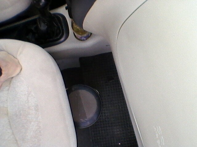

на выходных тестово послушал уже свои подсидельники, классно блин! И еще радует что проводов нужно минимум: акустический от усилителя до ящиков - по 50см, межблок - 1.5м, сила - 2м, бюджетно!
