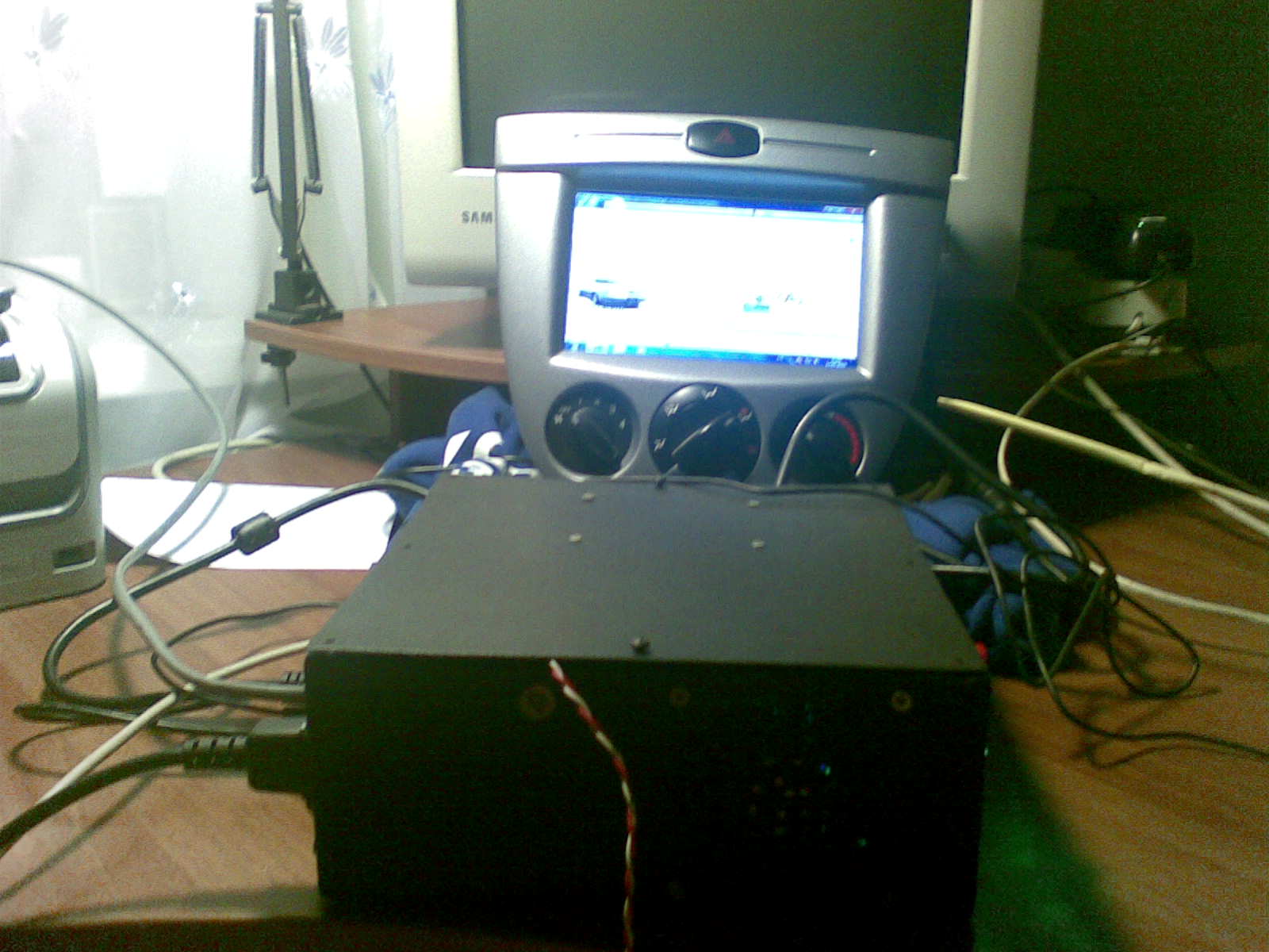

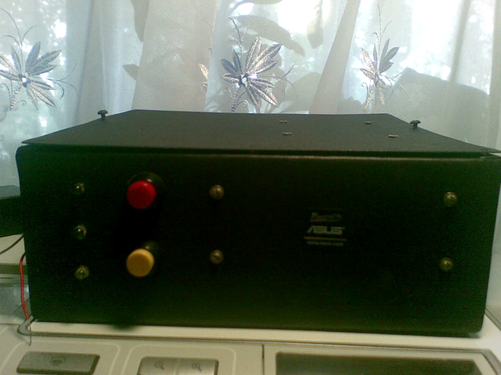

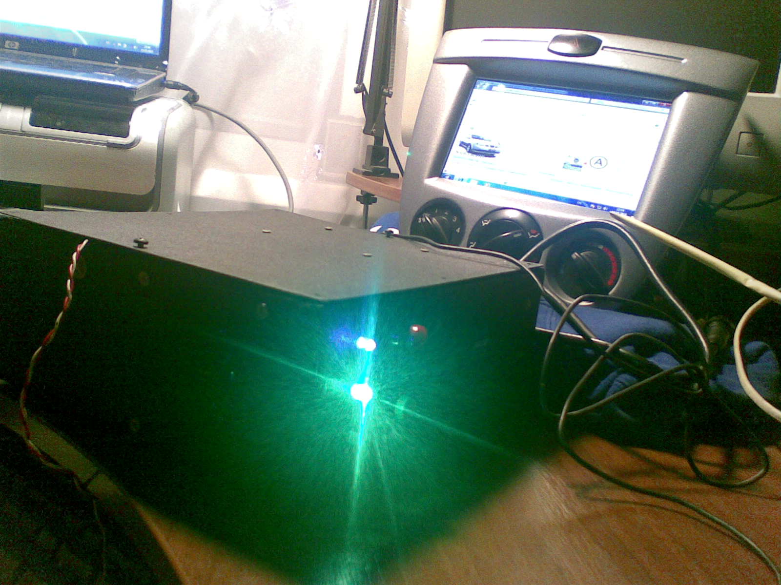

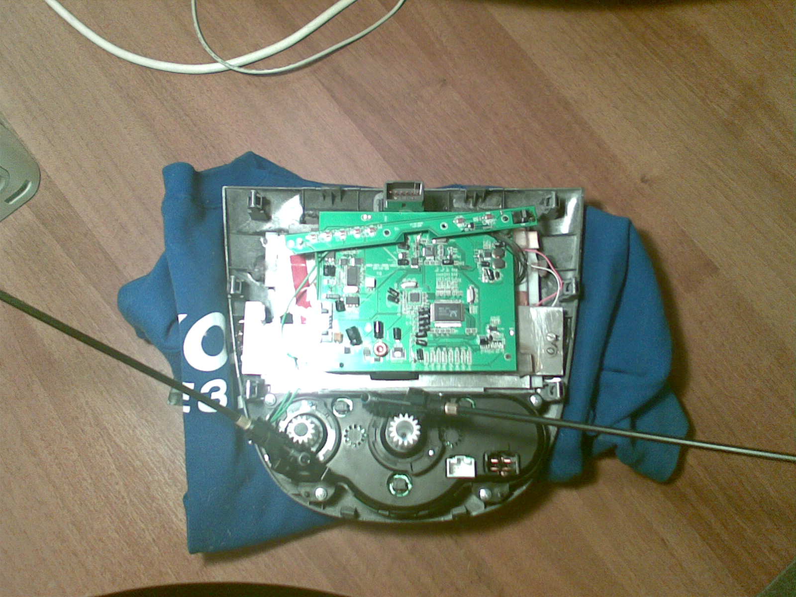

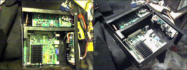

Уже как год езжу с CarPC в автомобиле. Все просто супер, функционала много.
Покупал комплектующие здесь http://www.detal-auto.com
Собирал все сам.
Характеристики моего:
HDD 360 Gb
ОЗУ 2 Gb
Видео 256 Мб
Монитор 8 дюймов
Звук, профессиональная звуковая карточка ASUS, модель не помню.
Мать Asus AT3GC-I
Блок питания интелектуальный E10000
GPS
Управление с руля
Бортовой компьютер
И еще многое другое
Вот некоторые фото процесса:

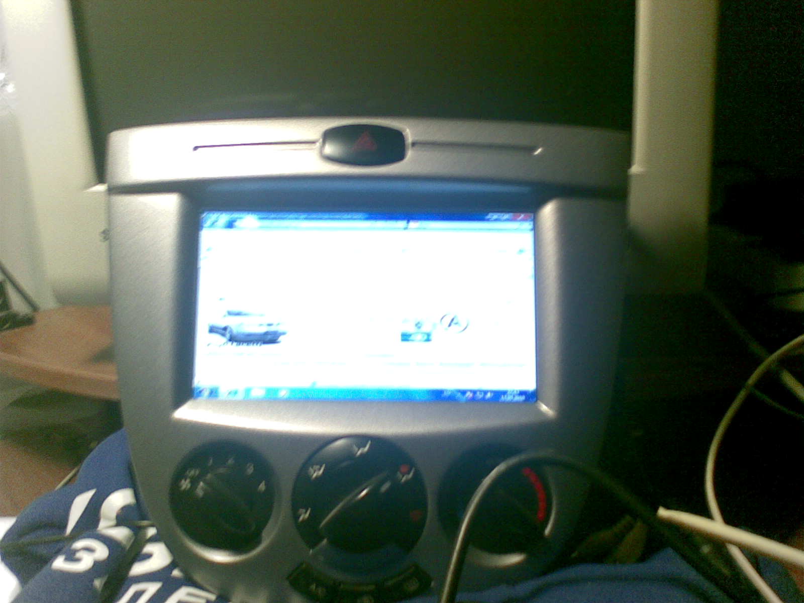

Ну що, попри різні проблеми, які тут на мене навалились, зібрав комп'ютер в купу. Заінсталював програмне забезпечення. Завантажуватись з usb-CD\DVD-приводу материнка відмовилась навідріз, довелось мутити бутову флешку, що, в принципі, не проблема.
Скажу, це досить приємно, коли комп'ютер працює повністю тихо, тобто, ні тобі шуміння кулерів, ні хруст вінчестера. Незвично
Що мене найбільше цікавило - швидкість завантаження. Що ж, Вінда ХР Про, з усіма драйверами, усіма службами (зайві ще не відключав), завантажується 33 секунди. Тобто, це час від натискування кнопки "Power" до повного завантаження оболонки InCarTerminal. З них 8-9 секунд іде на ініціалізацію БІОС. Все-таки SSD-шні харди з SATA-2 - це класна штука. Думаю, добре потвікавши Вінду, зможу добитись зменшення проміжку від включення комп'ютера до початку звучання музики ще секунд на 5, тобто, це буде менше 30 секунд. Урра! Це ж можна жити уже!
