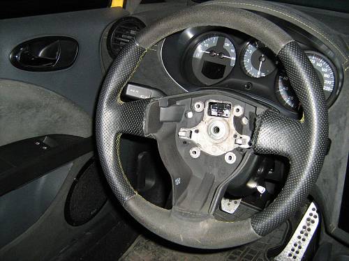

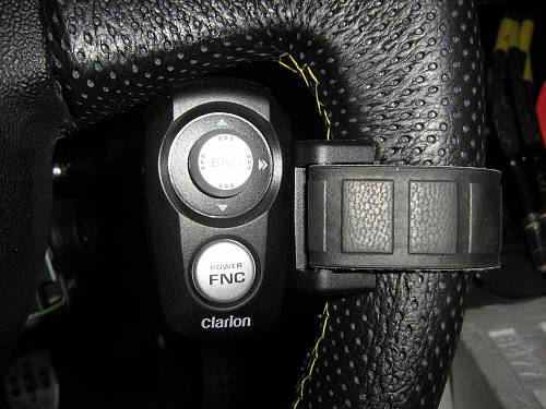

- руль без кнопок
- пульт на руль (80 грв)
- проблемы с п.4.3.1 - иногда судьям казалось что люфт между пультом и его площадкой нельзя признать проблемой производителя и надо снять в "Креплении оборудования"
- проблемы с п.4.5.2 - действительно,откуда тут максимум в " Мастерстве ГУ"
- проблемы с п.4.5.6 - "Общее мастерство инсталляции"
- проблемы с п.5.8.1 "Удобство управления системой" - на Звук ставим на Инсталл снимаем

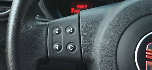

По счастливой случайности для меня и несчастливой для моего товарища у него на ЛЕОНе слетает блок кнопок, ему привозят новые за каких то опять таки невменяемых денег. И в один прекрасный день за эквивалент литра отличного разливного Крымского коньяка я становлюсь обладателем "глюкнувшего" блока кнопок.
Отлично,начало есть!

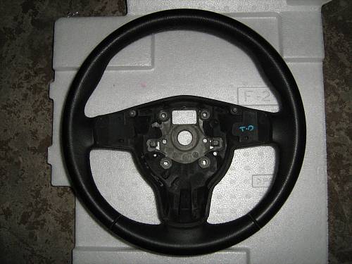

Теперь ищем руль, уже без кнопок - такой он точно никому не нужен
Находим, в идеальном состоянии, за ..... 400 грв!!!
Покупаем.
Примеряем кнопки, всё подходит.

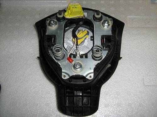

Снимаем подушку со старого руля (хитрые очень там защёлки), понятно что "зажглась" подушка - погасим потом.
Новый руль отдаём на перетяжку (перфокожа/алькантара) в стиле старого.

Сообщение от Саня-Танкист Посмотреть сообщение
Аффтару !
Сам бы не полез - боюсь, подушка может стрельнуть.
Нечему там стрелять когда зажигание выключено, нажал (знать правда надо куда) на защёлки, средняя часть от руля отошла (вместе с подушкой), снял разъём и всё.
