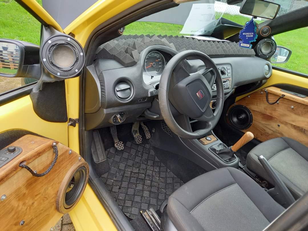

Если планируется ящик не такого вида, то с ним тоже придётся повозиться и соблюсти ряд условий, как то: минимизировать параллельные площади, максимально увеличить расстояние от диффузора до задней стенки, которое по возможности должно составлять от двух диаметров дифа, для чего вероятно придётся пожертвовать не полным опусканием стекла, что бы продлить ящик до наружной филенки. Но труды вознаградятся сочным и артикулированным басом.

[QUOTE=SS003;371213] которое по возможности должно составлять от двух диаметров дифа
Можно узнать откуда эта информация ? особенно когда у нас в ящике компрессионный режим в не волновой
А когда динамик "ящичный" и пусть ему надо 5 литров... что ж это за конус такой будет "объём"
Информация получена опытным путём. Форма ящика оказывает влияние не смотря на преобладающий компрессионный режим. Именно поэтому у ЗЯ для сабвуферов, как минимум, заднюю стенку делают скошенной.
Добавлено через 8 минут
Сообщение от Артёмыч Посмотреть сообщение
Можно узнать о каком динамике речь, которому нужно 5 литров ЗЯ? О мидбасе речь? 5" наверное?
