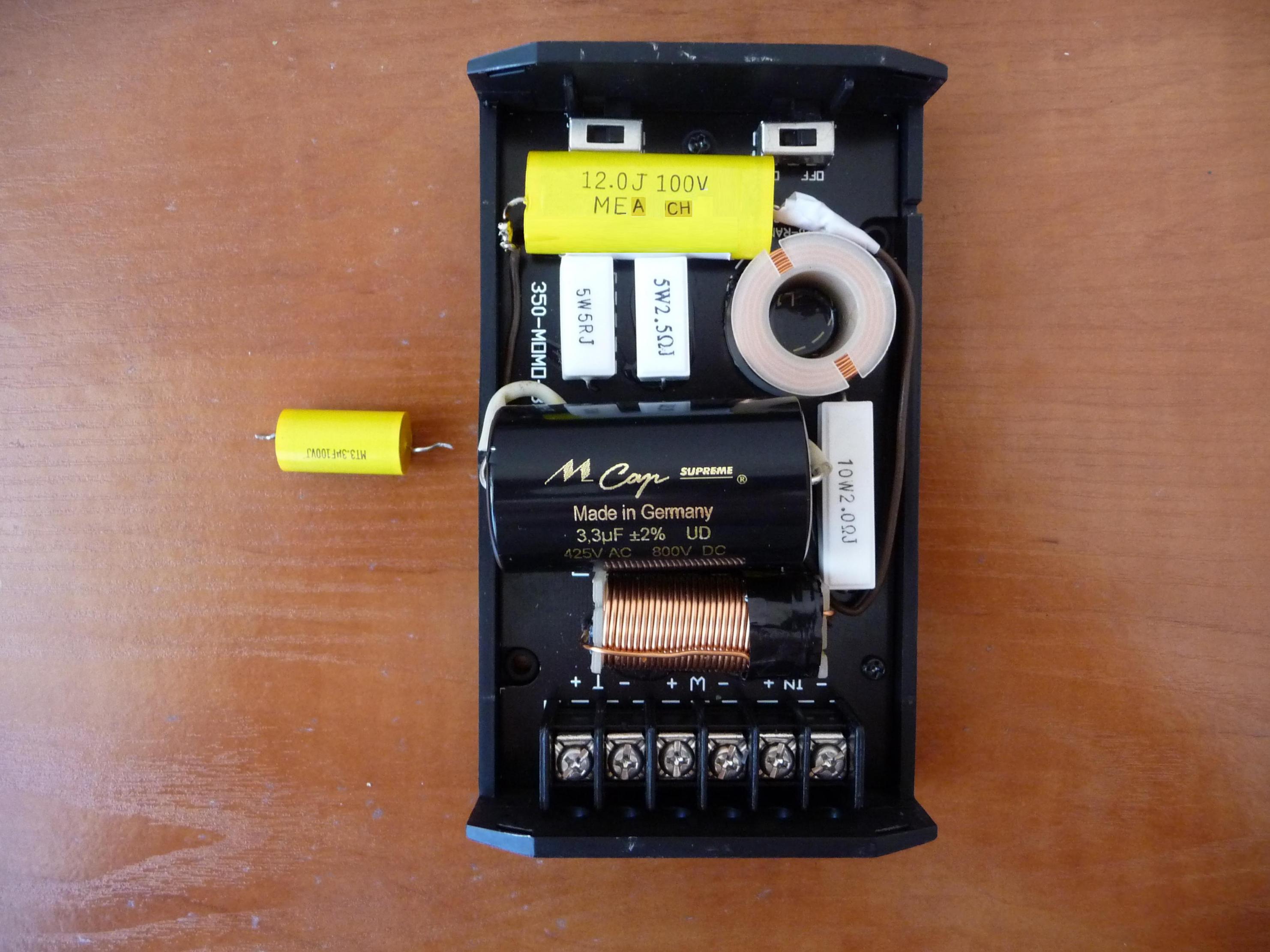

Жесткость на ШЕЛКОВОМ вч дают, однозначно, полиэсторовые конденсаторы, это мы уже проходили, либо в усилителе в качестве межкаскадных стоит дрянь и возможно подсохла.
рекомендую не менять вч а поиграться с твиком кроссоверов и усилителя.
вот на моем примере, замена дешевого конденсатора на вч кардинально улучшила ситуацию в свое время
