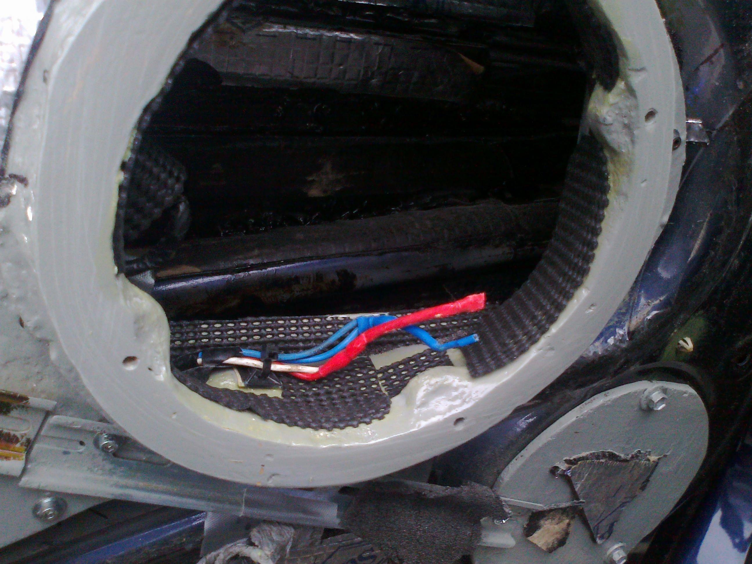

После того, как подиум был установлен, протянул провода в дверь (тянул 5 мм2 на каждую полярность), закрепил на филенке кроссовер и протянул к нему провода.
Отверстия для протягивания проводов, использовал штатные. Для того, что бы это сделать, нужно было только изнутри солона, расширить отверстие, ну и купить резиновые гофры.
Фото - Провода в дверь
Так как в клеммы кроссов влезают только "вилочки" в которые можно засунуть только 2,5 мм2, то не придумал ничего лучше, как на каждый провод одеть по "вилочке" и потом на каждую клему по два провода закрепить.
От сюда вопрос для знающих, можно ли так делать? Не будет ли из-за такой реализации потерь? Спасибо!
Фото - Клеммы для кроссов

Старый 20.07.2014, 17:18   #13
По умолчанию Re: Первый инсталл. Kia Cee`d (хэтч)
Сообщение от Stason Посмотреть сообщение
Не будет.
пс. Если есть сомнения - пропаяй эти две вилочки между собой (из двух в одну).

Не будет.
Спасибо, успокоили душу

1. Штатные колонки подключены к магнитоле через ISO разьем. Сейчас, я буду подключать новую акустику через RCA разьемы. Что-то нужно делать с ISO разьемом в данном случае? Отключать как-то штатные провода от ISO или в магнитоле (alpine 117) есть режим перехода на RCA линейки только и можно оставить ISO фишку как есть и ничего там не трогать?
2. Провод remote можно просто спаять или лучше это сделать через какое-то реле или тумблер?
Спасибо!
Спасибо!
[/SPOILER]
1. Ничего ни делать. Магнитолла дублирует сигнал.
2. Провод слаботочный, доп реле не нужно.
