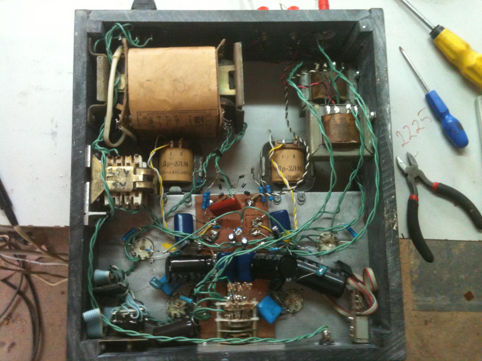

Вот и моя домашка!
Усь собирал сам первый раз!
Звук очень порадовал!!!

Как бы, нифига не информативно. Ну, то что все склёпано на незаурядных детальках и железе из ламповых телеков это я увидел... выхоные лампы вроде как 6п14п?!
Давайте хоть схему, ахота поглядеть... хотелось бы узнать, что побудило использовать те или иные детали?!

Сообщение от John Посмотреть сообщение

Сообщение от dimos Посмотреть сообщение
Пожалста!
Хм, 6н2п в драйвере, очень спорно... Не "микрофонит"? Я б использовал бы или 6н1п, там и ее половинки хватит, или 6н3п.
Да и что у Вас там в межкаскадных конденсаторах, С4? К73? Если да, то я б их в топку и рассматривал что-то, если из советских, то ФТ-3, к40-у9, ну, или на худой конец к78-2, или к42-у2.

Этот усилитель собирался как пробный!
Следующий буду собирать на качественный деталях!!!
