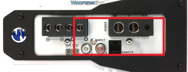

У меня есть еще мысли, что все это происходит из за того, что все силовые провода и линейки, на усил находятся на одной стороне.
Может из за этого быть?

Гул при этом будет отсутствовать
Добавлено через 3 минуты
фон будет, наводки будут, гула не будет
