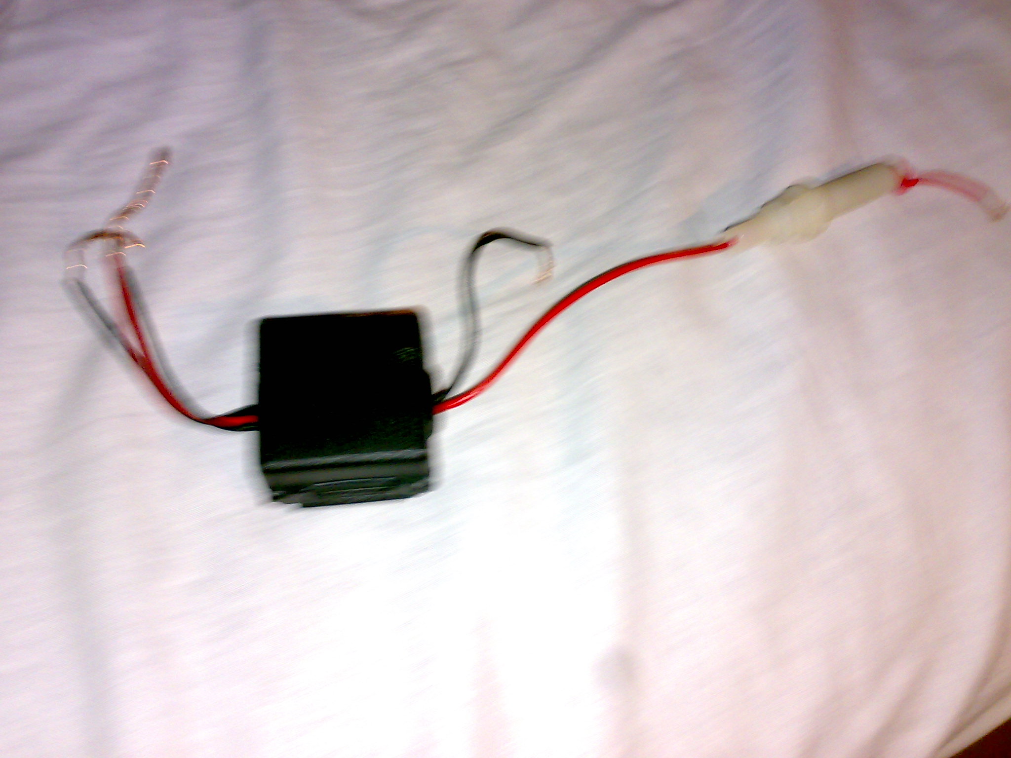

Реле зарядки смотрел?Попробуй поставить на время другую магнитолуеще попробуй установить фильтр на +провод такого плана.Обычно идут уже на на некоторых родных проводах с магнитолой.
