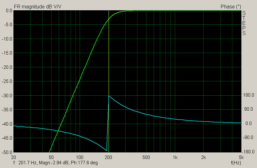

Вот решил измерить THD процессора ODR RS-P70, заодно поставлю точку в вопросе "крутит фазу фильтр или нет".
Итак. Правый канал - эталон, взят из канала LOW-L. Левый канал - измеряемый, взят из канала MID-L, фильтр 200 Гц первый и четвертый порядки. Поскольку на каналах MID фильтр HPF не выключаемый, я и вспомнил про "фазу".

Я не сомневался, но чтобы придушить накорню слухи типа:
- в "крутых" процессорах и фильтры "крутые", они фазу не крутят.
- да там вообще FIR реализован.
Вот поэтому, раз уж случай подвернулся, и решил выложить реально измеренную ФЧХ фильтра ОДР.
FIR для частоты 100 Гц при частоте дискретизации 44кГц потребует 440 аппаратных умножителей. Даже Раймондс со своим APL на очень крутом чипе не может реализовать низкочастотную FIR коррекцию.

то что ОДР П-70Х крутит фазу - и ушами хорошо слышно
реализован FIR только в этом ОДээРе , потом нажать
