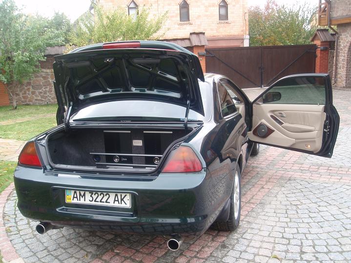

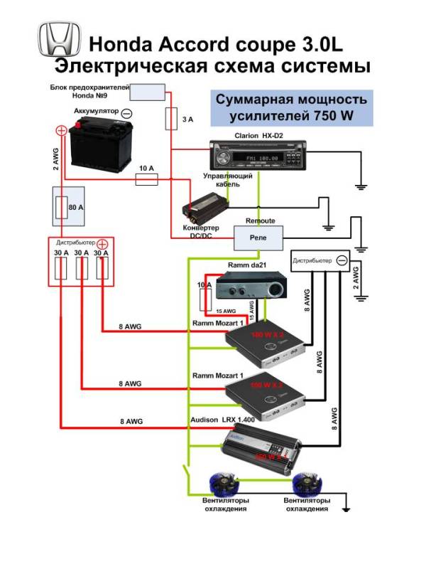

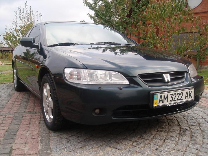

Приветствую Всех, кто позволил себе потратить своё драгоценное время и открыл эту тему,чтобы посмотреть на эту Машину, на то, как она делалась и на то, что из этого получилось.

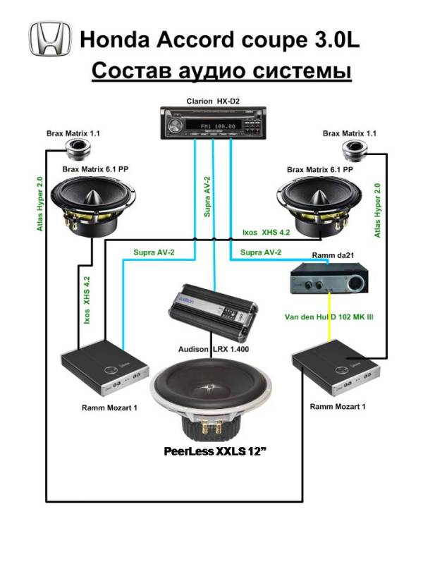

Итак, автомобиль Honda Accord coupe 3.0L мод. 1999 г.в. был приобретён в мае 2007 года ( ровно через 3 дня после продажи хорошо известной вам "Нивы" ). Автомобиль имел свою штатную систему: ГУ(кассетник) + твитеры в торпедо + мидбасы 16см в дверях + овалы в полке под задним стеклом. Естественно, слушать "это" было невозможно и автомобиль сразу пошёл в работу. Полная разборка салона, полная ш.в.изоляция, укладка кабелей... Поскольку планировалось делать всё раз и навсегда, подбору кабелей было уделено особое внимание. После множества прослушаных шнурков я остановился на акустических кабелях из "домашки" ( Atlas - на твитеры и IXOS - на мидбасы). О межблочниках тогда не думал, так-как система изначально строилась на Р-90. В багажнике ш.в.изоляция не делалась, поскольку саб должен был играть в салон. В этой машине нет лыжного люка, поэтому спинка заднего сидения подверглась переделке. Что касается компонентов системы, то могу сказать, что за два с половиной года их поменялось великое множество (то, что удалось вспомнить: P-90+процессор, Sinfoni 45.2, мидбасы Rainbow(модель не помню), Audiosystem X-ION 165, Audiosystem F2-500, Focal K2P, Poweramper XP-250, Crush CS-275, Helix RS-801...). Вариант на котором я остановился вы можете увидеть на схемах. После Львовского Финала, прослушав немного тестового материала ( я знал о небольших проблемах в нижнем диапазоне ), я внёс небольшие изменения в уровни мидбаса и саба. Результат - я уже месяц слушаю свою систему, и мне ничего не хочется менять! Бывает же такое!
Ну что-ж, начинаю выкладывать фото, Господа! Походу буду давать небольшие коментарии.
С ув. Александр.
P.S.: Я не очень дружу с компьютером. Фоток много и каждую приходится уменьшать чтобы загрузить на форум, поэтому извините за скорость появления фотографий.

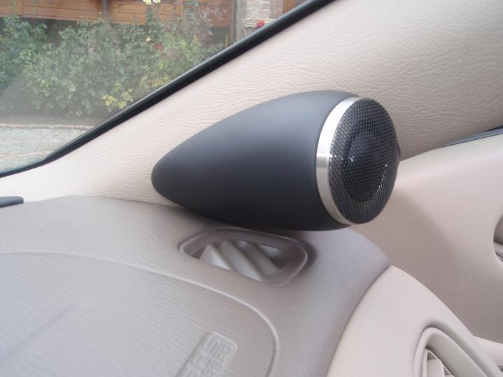

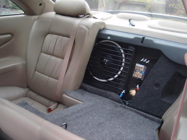

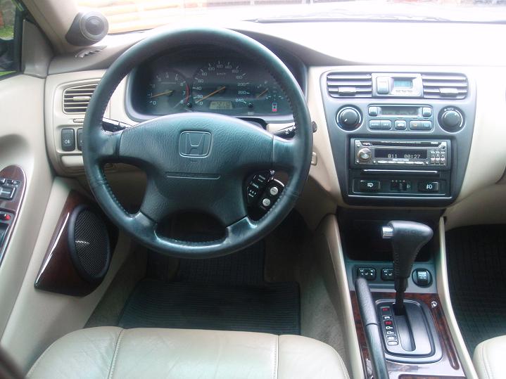

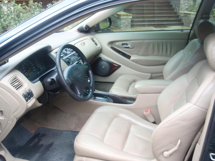

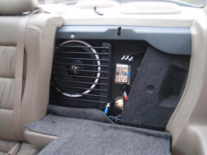

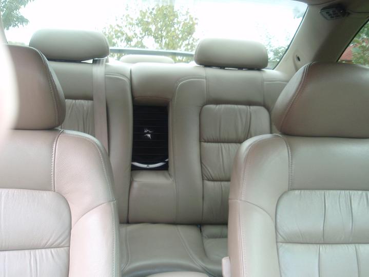

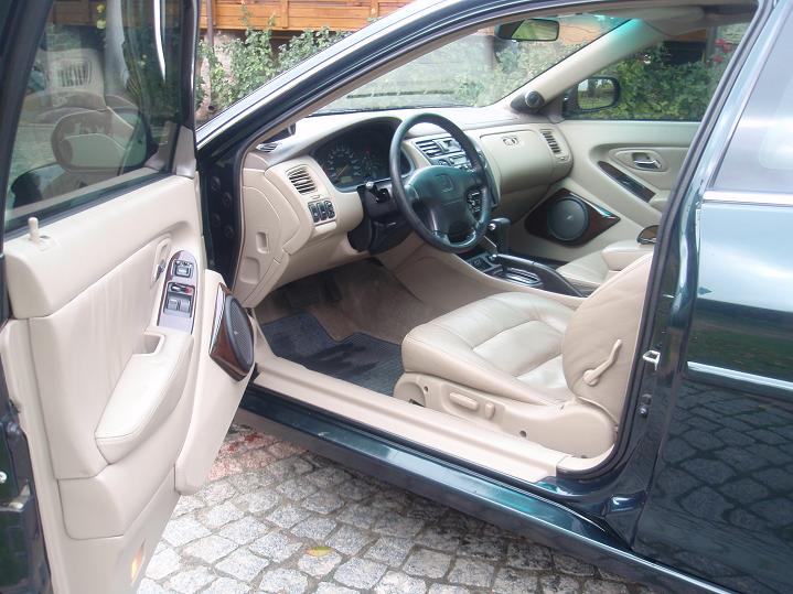

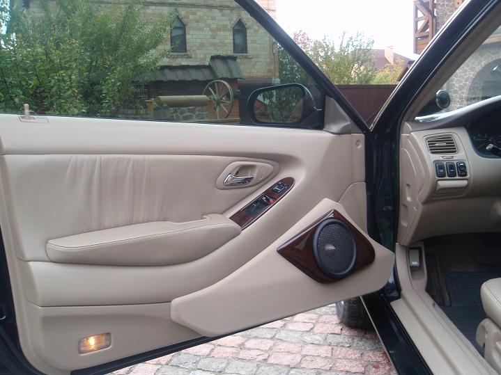

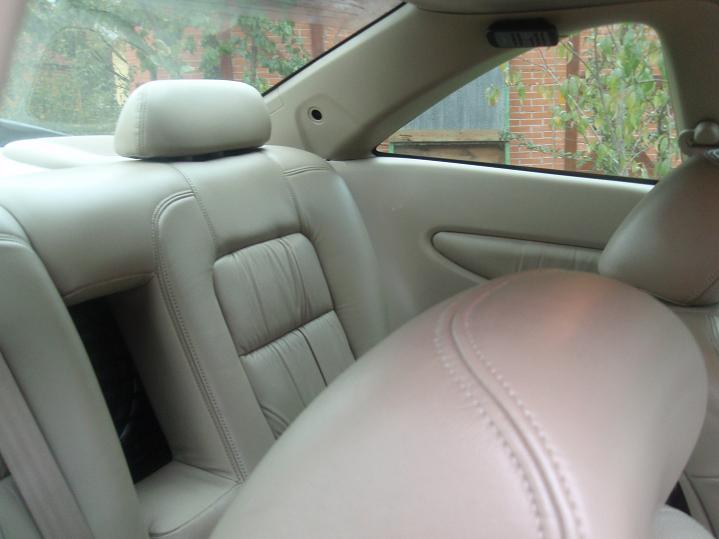

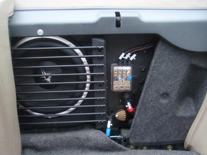

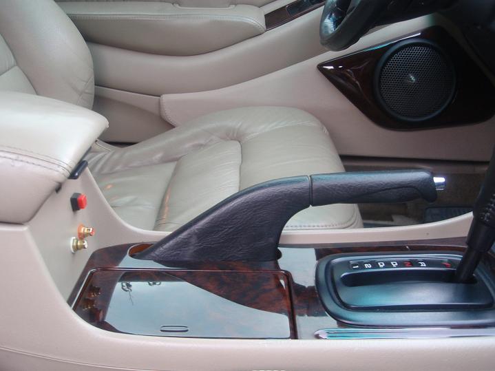

обалденно сделаны подиумы, просто пальчики оближешь! Мне бы кто так сделал... . Жаль только что сидения не дали возможности сделать больше дырку под саб.

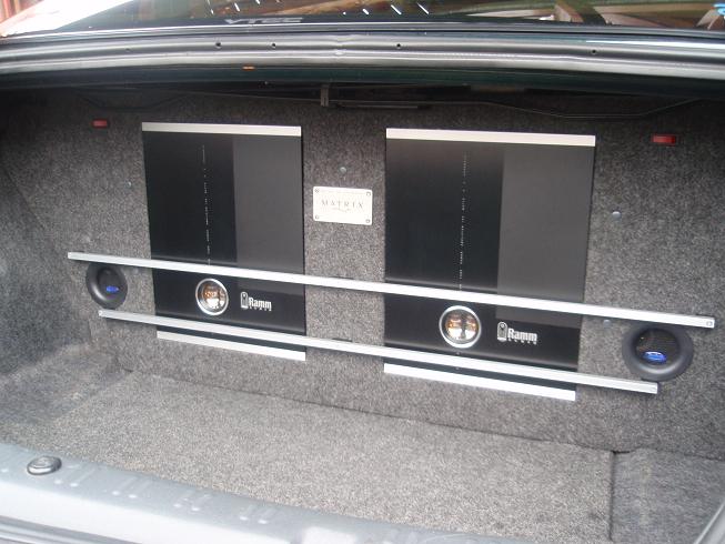

Отличный пепелац! Представляю как он звучит и ездит!
Еще я бы решетку саба покрасил в цвет кожи сидений, что б так броско небыло. ИМХО конечно.

Еще бы сабовый усь нормально прокормить. А то с такими сопельками...
Старый 23.10.2009, 13:35   #9
Colt
Аватар для Colt
Регистрация: 11.03.2009
Адрес: Житомир
Сообщений: 171
Репутация: 29
Сообщение от olddad
Пожалуй, соглашусь... :nasty:

Colt
А можно стоику крупнее с подиумом ? ( Интересует каким образом они соединены )

Добрый вечер, Владимир! Ш.в.изоляцию мне помог сделать мой хороший товарищ Генадий, обтяжку кожей и отделку подиумов мидбаса под дерево делали мои хорошие и проверенные временем товарищи из одной киевской фирмы (если хотите - дам координаты), а всё остальное - своими ручками :yes: :yes: :yes:
Процесс того, что делалось "своими ручками" буду дальше показывать на фото .
