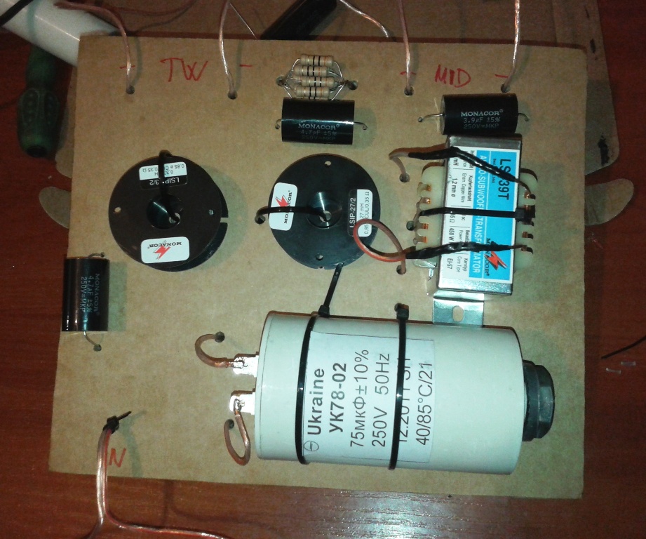

вчера вечером получил посылку с набором деталей, сегодня собрал кросс на картонке. после обеда попробую отслушать и снять АЧх
