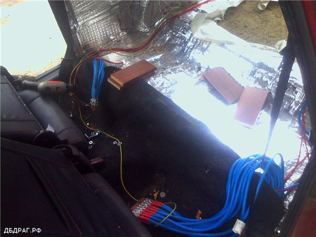

В этой теме предлагаю выкладывать достойные инсталы (в частности проводку....) может чем то поможет начинающим!
зы: далёким, сильно умным и сыкушникам просьба в тему не лезть и не флудить!
Итак начнём!
1. Машина команды Stradivari -Шумоff ВАЗ 2108 - класс СтритМах рез 157+
ID:	13567   Нажмите на изображение для увеличения
