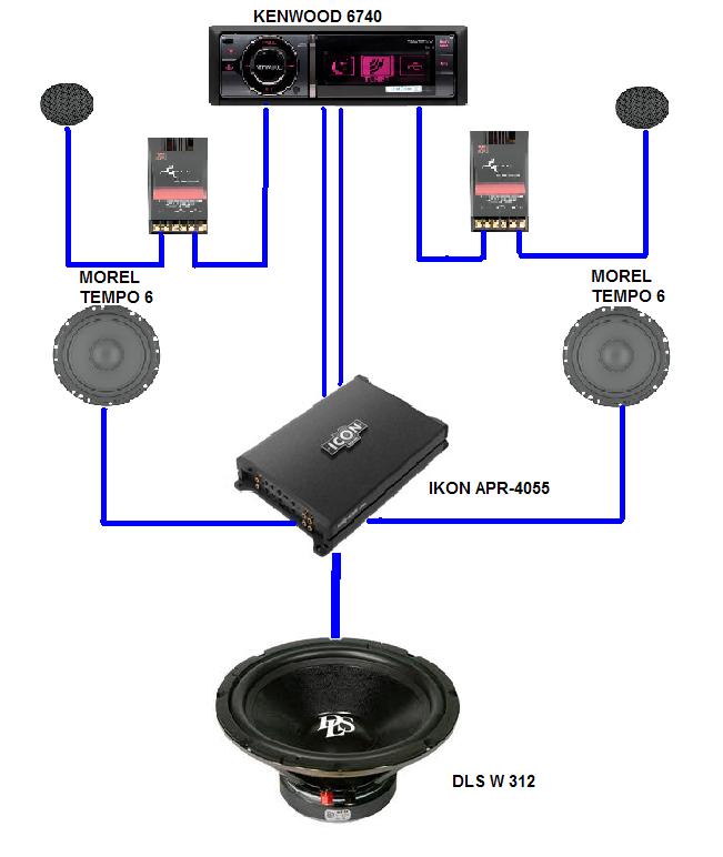

По истечению некоторого времени было приобретено следующие компоненты, которые были установлены так как на схеме. Реально понимаю что правильная расстановка и подключение откроют потенциал моего "железа", поэтому жажду советов и замечаний
пищалки подключены от головы через крос,
мид от усилителя,
саб в мостовом от второй пары,

... как по мне - извращение полнейшие
может просто пищалки и миды через кросы на одну пару каналов на саб на вторую и не городить огород ......

Сообщение от Igorjan Посмотреть сообщение
изначально так и было, эксперимента ради попробовал такой вариант поканалки

Штатный кросс убери,вместо него просто кондер подбери и в принципе покатит,пока второго уся нет.Небольшую свободу действий для экспериментов получишь в отличие от штатного кросса.
... по моему этот кенвуд 6047 не сможет своими кроссами разрулить то что на картинке и усь не тот , что бы ему помочь ....
От головы полагаю требуется полная полоса на все линейки.Кондер на пищи лучше иметь под рукой несколько номиналов.Обычно 3.3мкф для старта хватает.Уже можно крутить-подбирать гейн под миды и саб ну и худо-бедно использовать кроссы уся.
Система конечно бюджетненькая и голова как раз не самая лучшая.
А этот усь лучше оставить в будущем на миды+Вч и докупить усь для саба.

Не поленился полистать мануальчик.
Кроссы там не рисуют только полосовой режим.
А так,для старта выбор частот для порезки более чем.Да и выбор крутизны порезки присутствует.
Так что например если в схеме порезать от головы саб с естественным спадом вниз+подрезать снизу мид + подрезать снизу пищ(даже и от уся головы), то вариантов для тренировки наберется довольно немало.Да еще и задержки...
От только для Вч от 250Гц с головы таки низковато и тут кондерчик рулит.
Зато у сабового канала есть полнополосный режим(кроссы уся, если что) и регулировка фазы.
Топикстартеру, для старта голова более чем.Успехов в тренировках!
кондер 2,18 мкФ подойдет?
