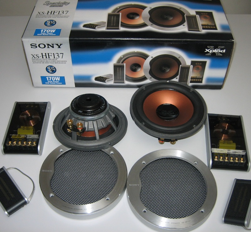

Question Кто имеет опыт общения с акустикой от Sony?
Вот меня заинтерисовали 2 топовые модели (по крайней мере в 2007-ом были таковыми) - Sony XS-HF137 и Sony XS-HF167... Изначально интересовался только 13-ками, но когда скачал мануал, понял, что 16-ки реально маленькие и тоже попали под рассмотрение.
Порывшись в нете нашел пару статей как всегда "ни о чём" типа:
http://www.incars.ru/node/596
http://www.audiomobile.ru/texts/21155.html
Наиболее важных рекомендаций по оформдению как всегда нет, точнее они есть, или дверь, или ящик (уже пугает разброс), никаких параметров Тиля-Смолла, да и примерного литраже не наблюдается...
Блюзмобиль тоже особо не помог!
Ребятушки! Может кто юзал один из этих комплектов?
Поделитесь рекомендацией по оформлению)) Особенно интересует тот факт, сможет ли мид играть в ЗЯ и в каком объёме, может кто ставил знает, а может кто и снимал параметры =)
Благодарю!

Реально интересный наборчик, мид играющий до 9кГц, ленточный пищ тоже не часто встретишь, вот с ним думаю прийдётся реально попариться из-за его направленности))
и не надейся
от мида, играющего до 9кгц на оси хорошо, если 3кгц останется, то это праздник
в итоге получишь провал, который ленточнику (особенно высоко порезанному) не по зубам, в итоге - пацанский набор

судя по цвету диффа,
такие стоят у него в рено... аля сони-демокар
слушал...,в памяти ни чего ни отпечаталось.

Хороший комплект . Но в двухполоске , при установке мидов в двери , будет провал на СЧ , довороты не помогут. В торпеду на отражение от лобового - оптимальный вариант , можно реализовать возможности акустики по максимуму . Кстати у Ельцова так и установлены .

У Ельцова из этого комплекта стояли только миды.Остальное на свалке.
P.S.Хотя и у миды уже тамже.
