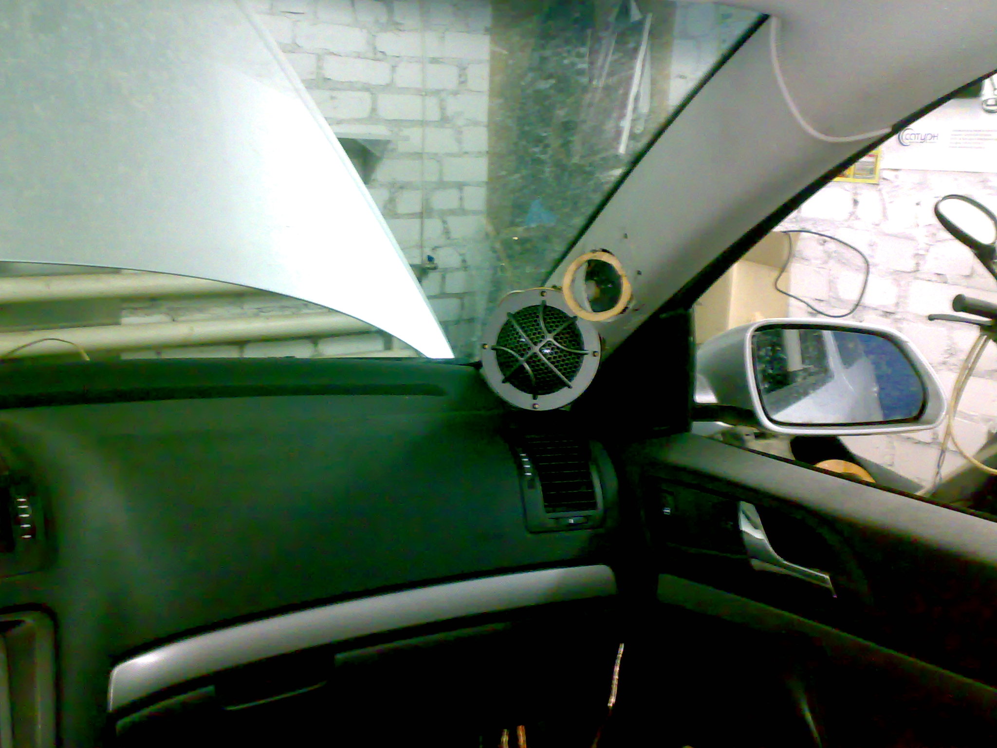

Изначально планировалось в место СЧ использовать купольные DLS Ироды 3 Местоположение динов на стойке выбиралось по нескольким направлениям , а именно : Впервую очередь чтоб не мешали обзорности плюс не зацепить при посадке высадке в авто .
Ориентация СЧ по горизонтале я остановился на варианте "накрест" на подголовники , ориентация по вертикали чуть приподняты в сторону все тех же подголовников
Ориент. ВЧ по горизонту смотрят туда же куда СЧ , по вертикале под прямым углом к горизонту
Пищи установлены над серединками чуть выше , такой компромис между глубиной сцены и шириной .

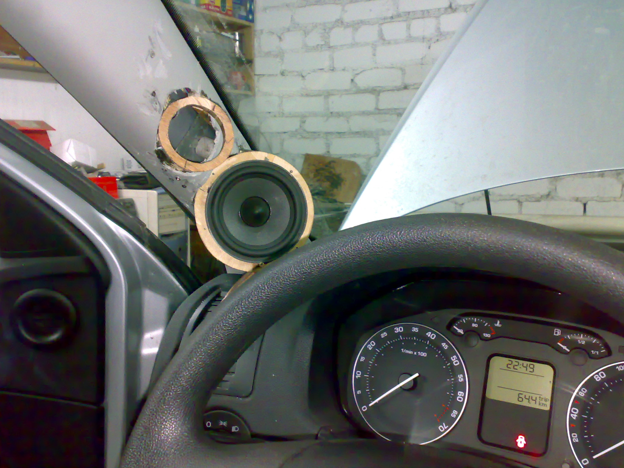

Проставочные кольца фанера 12мм , фиксировались термоклеем по месту на распорочки из той же фанеры , когда термоклей остыл решил я примерить на это место лежавший в закромах динамик Focal 100 V2 , и о чудо он подошел по посадке . казалось бы иридиум 3" а Focal 4" , а посадка почти одинаковая . У меня и раньше была идеи вставить в стойку фокалы , но примерки к стойке без выреза в ней , меня отпугивала . Как появились ироды третии , они потоньше от фокалов и тут я решился резать стойку . А когда уже порезал , то не так страшно стало примерять дифузорники

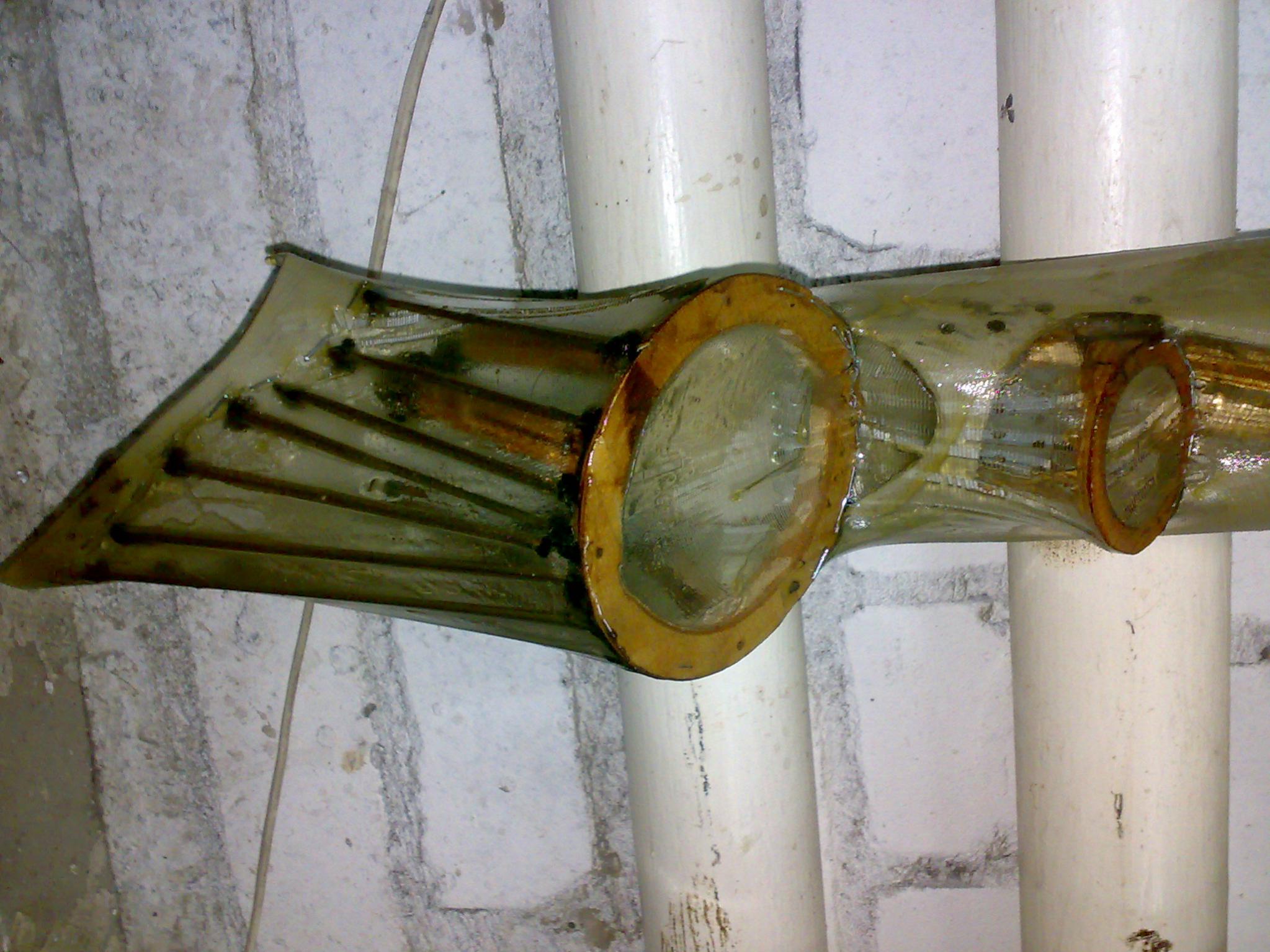

Начал делать корпус по методу чулочной технологии , натянул чулок , намазал эпоксидкой , высохло , на промежутке от проставочного кольца к краю стойки образовалась впадина .Но в связи с переходом на дифузорник решил увеличить объем корпуса , поставил спицы по диагонали от кольца к краю стойки , отступив чуть места от края , оно нужно чтоб стойка заходила в панель . Купил стеклоткань и второй слой эпоксидки ложил со стеклотканью . Буду еще налаживать слои до придания нужной жесткости .
Как выведу нужную толщину , померяю объем .
