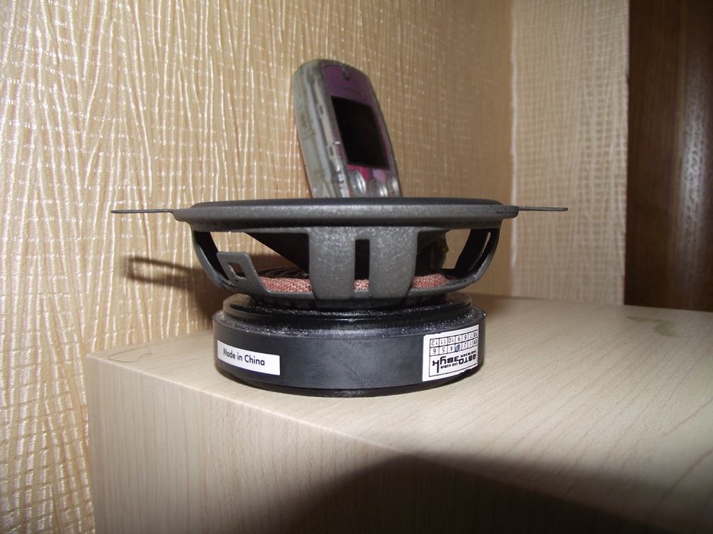

извени за беспокойство) может я не внимательно читал ) у тебя получается что середина играет в стойку и уходит под торпедо ?.
у меня сейчас ( 3х полоска поканалка ) имеется две пары стоек ( благо стоят они всего 130 грн за штуку ) я хочу сделать вариант 1 сч МОРЕЛЯМИ 88 куполами порезать их от 600 .. 2 вариант дифузорники СЧ из набора JBL 6563c POWER ( кстати никак и нигде не могу найти нужно для них ОБЪЕМА или сделать как у тебя , если у тебя все уходит в торпедо и не морочить голову ?) . Вч в первом и во втором случае одинаковы HELIX Precession P1.
Может даш рекомендации ?? Кросовер активный самопальный но на КРОССКАРТАХ с фиксированными и равными частотами для левого и правого канала - АНАЛОГ стеговского кроса...
с серединой если чесно- такие баталии идут... пытаюсь их разместить как можно ближе друг к другу)
