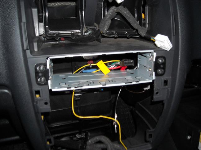

2. Ставим новое ГУ. Т.к. нам не понадобятся выходы встроенного усилителя ГУ, можно их стянуть термоусадочкой. Заодно изолируем штатную проводку, идущую к динамикам.
3. Ну люблю я чтоб все было правильно. Ставим Пионеровскую шахту.
4. Снимаем карту - а там...почти никто не лазил. Приятно.

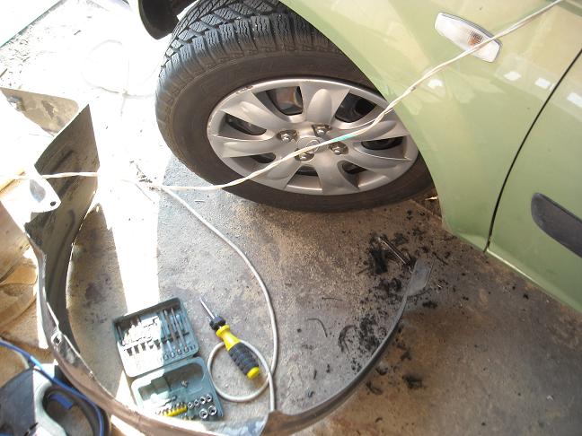

7. ...снимаем подкрылок и тянем силу к усилителю. Заодно вытрушиваем 3 кг грязюки.
8. Крепим силу чем чаще, тем лучше.

15. Магнитолка на своем месте...

А не стремно было оставлять провод питания в столь агрессивном месте (над колесом, если я правильно понял)?
Старый 25.03.2011, 14:10   #7
wollik
Аватар для wollik
Регистрация: 07.02.2009
Сообщений: 839
Вы сказали Спасибо: 72
Поблагодарили 44 раз(а) в 26 сообщениях
Репутация: 66
Отправить сообщение для wollik с помощью ICQ
По умолчанию Re: Getz ultrafast
Сообщение от woolfer Посмотреть сообщение
А что стремного? у меня там же только под подкрылком,а тут его нет походу.
Тест проходил внезапный - дтп, в переднее левое колесо.
Вывод: проводка не пострадала
Че ему стремно должно быть? Он крепко держится. Там же еще подкрылок...провод находится над подкрылком. Теоретически на него даже грязь попасть не должна.

можно было не полениться этот кусочек засунуть в гофру - подкапотное а особенно подкрыльное пространство самые неблагоприятные в плане агрессивной среды.
