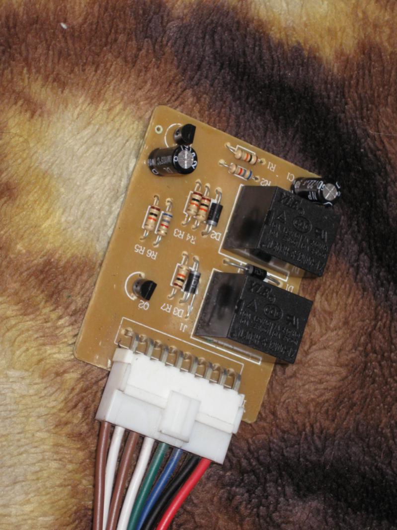

Наверное вы сигналку не разу не ставили. Не влом было сфотографировать. На фото контроллер ЦЗ фирмы Конвой. На плате мы видим не только реле, а и время задающие цепочки. Это устройство, если вы не в курсе, функционирует без сигнализации замыкая все двери 5-ти проводным актуатором. Схема вот этого всего мне и нужна

а 5-проводный замыкает потому что у него есть лишних 3 провода, которые соеденены с внутренним микриком.
один провод выбирает полярность
второй - управление на отпирание
третий - на запирание
Обвязка на плате лишь защищает приводы, чтоб если неприрывно замкнуть провод управления, то моторчик при этом работал кратковременно. вам как раз и нужна схема этой обвязки, потому как общая схема цз уже есть

На этой плате всего 13 деталей, нарисуй схему соединений по плате, делов на пол часа.

Если я тебе сфотографирую плату с обеих сторон - сможешь схему нарисовать самостоятельно?

Зачем ее фоткать, она перед носом лежит. В этом и все дело, что срисовать не могу. Я не знаю как расшифровать резисторы и данных нет на транзистор С945.

Время там задается конденсатором. Увеличь его емкость в 100 раз и будет тебе

Просто замени конденсаторы на 330 mf неполярные обязательно или последовательно 2х680 будет примерно минута задержки
а зачем ее повторять используй готовую плату, а если заново спаять хочешь померяй номиналы резисторов а транзистор возьми любой слабомощный (например кт 815 из общедоступных) обратной полярности и повтори
С945 это 2SC945
Данные на даташите найдёшь?
Сам нашёл:
NPN транзистор 50 вольт 100 мА, Бета 200.
КТ3102Б подойдёт
Да, цоколёвка с видом на надпись, ножками снизу: ЭКБ

Сорри, чуть не забыл! Получаем 2-х канальное реле времени освещения салона и багажника. Дверь открыли сработал концевик, запустилось реле и зажгло свет. Простояла дверь открытая минуту - свет потух. Закрыли дверь раньше - тоже потухнет.
