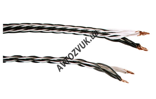

Наверное все замечали что акустический кабель сделан из большого количества тончайших жилок, это объясняется не только повышеной гибкостью но и тем что высоко частотный сигнал концентрируется на поверхности проводника, и "типа" при увеличении количества жилок увеличивается поверхность проводника но ИМХО это все относительно так как они не изолированы между собой, но частично таким методом эта проблема компенсируется. Другое дело вот такие кабели
это ИМХО настоящий акустический кабель
И в теме "баян про шнурки" я спрашивал о изготовлении подобного кабеля самостоятельно из того же ПВ-3 или дешевого акустического ответа не дождался и из-за того что проводники скручены в косу будет намного меньше наводок, длина конечно увеличивается но это можно компенсировать сечением
вот технология изготовления подобных шнурков
http://truelink.nm.ru/documents/diy_gena.html
Тоже баян но мне внушает доверие данный акустически шнурок
Это не настоящий акустический кабель, а "раскрученный". На самом деле плетение для ПВ3 не нужно.
Самый хороший кабель это не то чтоб жилки были мелкими, а с точностью до наоборот - МОНОЖИЛА. Но во многих случаях - моножила неприменима. Самый простой пример - попробуйте пустить моножилу в дверь.
