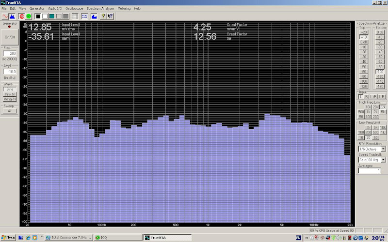

Кто может, прокомментируйте плиз АЧХ в моем авто (3-х полоска),

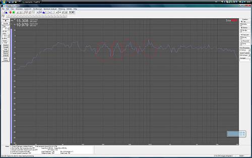

особенно меня интересуют ваши мнения по диапазону от 100 до 600Гц. Что может вызвать такое повторение изгибов АЧХ (обведено красным)?

А это злаженная АЧХ? Если да , то каким фильтром?
Старый 18.01.2010, 18:20   #3
Ты имеешь ввиду настройки программы? То они указаны внизу скриншета.
Average=1
Average=1

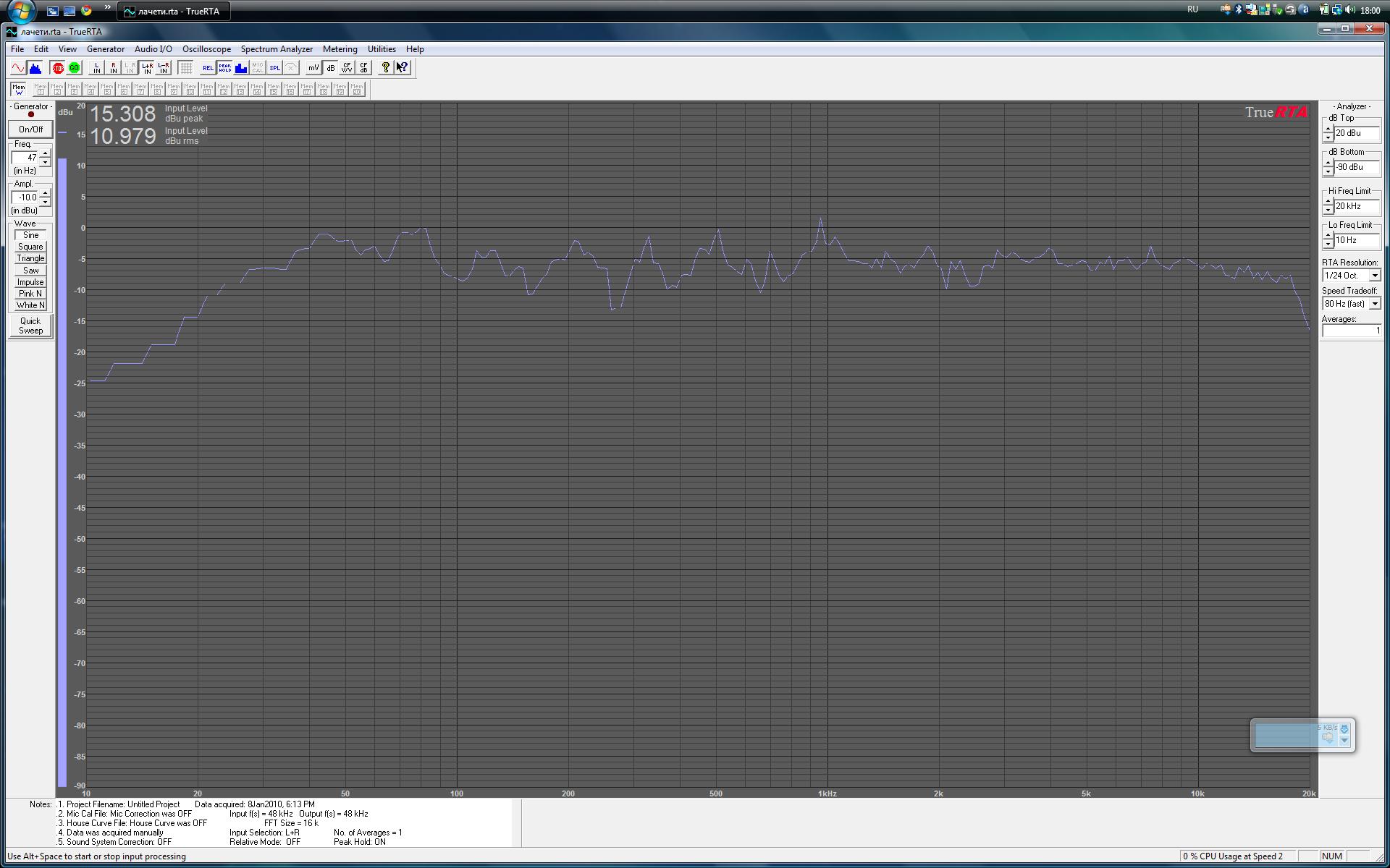

После измерения Ачх для нормального визуального восприятия и сглаживания ошибок в каждой точке измерения принято сглаживать 1\3 или 1\6 октвными фильтрами. Это бывший ГОСТ и я так делаю, а то "пила " на АЧХ зашумляет кривую.С твоей программой не знаком.
Старый 21.01.2010, 14:42   #5
ну это вроде, как всем известная, по крайней мере я так считал, программа TRUE RTA 4.1 которая лежит для скачивания у нас же на форуме. Замерял с разрешением 1/24 октавы.
P.S. а какой программой ты пользуешься, если не секрет?

Я пользуюсь SpeakerWorkshop . Там когда наступаешь на окошко измеренной АЧХ в главном меню вместо функции " Измерить" появляется функция "Применить". Заходишь в неё и там среди списка функций есть функция "сгладить". Наступаешь на неё и выскакивает окошко с настройками сглаживания. Выставляю 1\6 или 1\3 октавы и ОК, кривулька приобретает на графике ГОСТовский вид. Как у тебя не знаю. Но я думаю есть. Честно, другими программами не пользовался. Эта удовлетворяет вполне.И калибровка измерительного тракта есть, Много что меряет с микрофоном и в электрическом тракте и параметры динамиков меряет на реальной мощности( что особо приятно). С внешней звуковой картой через USB порт работает коректно. Доступна бесплатно через интернет и на инглиш и на русском.Меня устраивает вполне, потому не дёргаюсь. В программе есть HELP. Функций много, вначале нужно пару дней почитать привыкнуть к ней. А потом работается легко и быстро. Главное не забыть, что там есть автоматическая корректировка измерительного тракта (электрической части, естественно кроме микрофона), и её нужно обязательно сделать, иначе мерять будешь бог знает что. Микрофон купил измерительный профессиональный конденсаторный Берингер. Наверное не лучший, но наверное и не худший. График АЧХ к нему прилагается. П.С. Не программист, в терминах программ мог выразится не правильно, своими терминами, такими, которыми привык мыслить. Так что если что, переспроси.

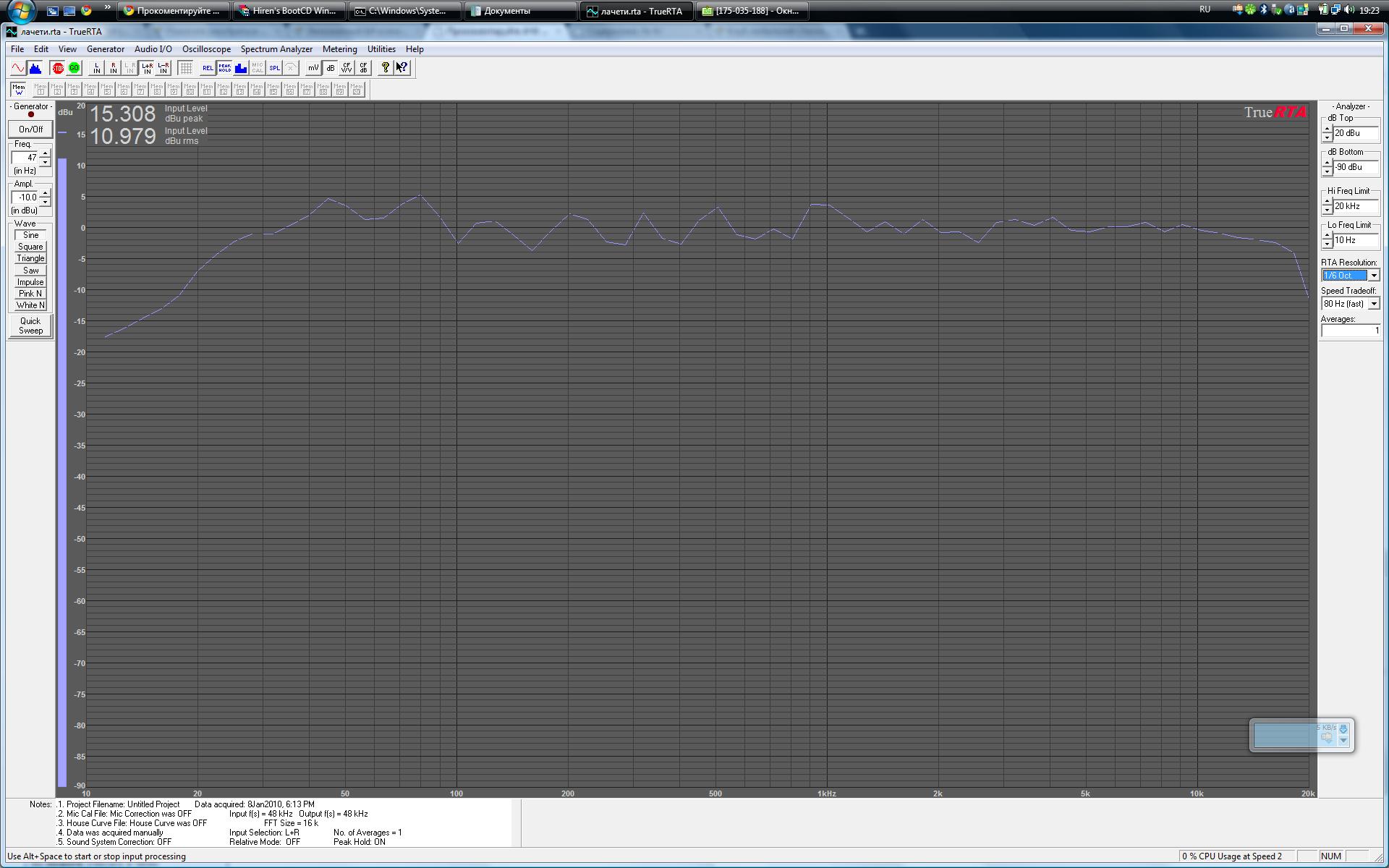

Выкладываю замер АЧХ согласно ГОСТам (1/6октавы)
Какие теперь могут быть коментарии по поводу "синусоидальности" АЧХ :grust:

если почитать теорию баффлов (baffle) на сайтах по домашке, то многие вопросы могут отпасть.
то что работает там, работает и в авто, я проверял.
у меня были примерно те же проблемы, пока я не поставил мид на абсолютно плоскую поверхность (убрав карман и вместо него поставил доску)

по простому говоря - это интерференция звуковых волн в зависимости от окружающих динамик плоскостей.
А еще похоже на интерференцию между ЛК и ПК с разницей в расстоянии от микрофона до излучателей порядка 38 см.
Старый 21.01.2010, 19:43   #13
А это мысль! Я держал микрофон в зоне водительской головы, и разница между ЛК и ПК в расстоянии примерно 35-40см...
Надо будет перемерять в середине салона при одинаковом удалении...

Есть рекомендации по расположению микрофона ( не помню у кого ) - посередине между подголовниками , приблизительно . А вообще корректнее всего измерить АЧХ в нескольких точках в районе головы водителя и усреднить .
Кстати , на малых уровнях возможна легкая нехватка баса , ну это я придираюсь .
