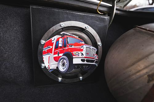

Парень работает спасателем, поэтому я захотел оформить саб в соответствии с его профессией. Мы нашли прикольную картинку пожарной машины (правда, не нашей, а американской) и реализовали ее в решетке гриль.

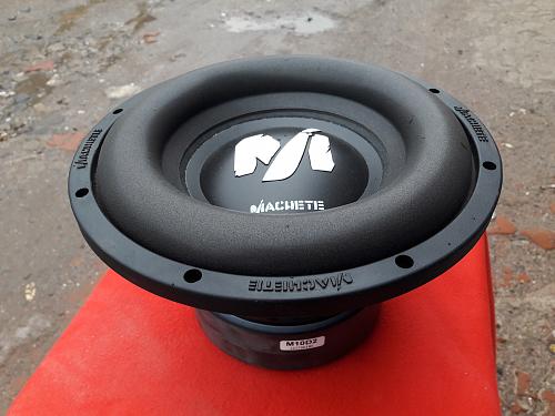

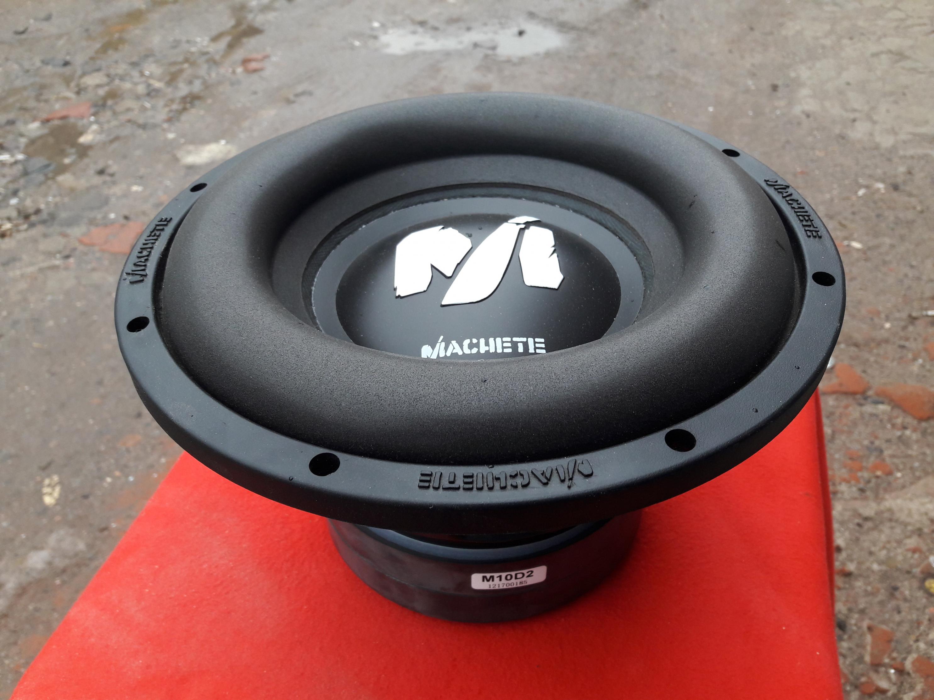

Он приобрел 10-дюмовый Machete, и исходя из его характеристик, стали пилить короб.

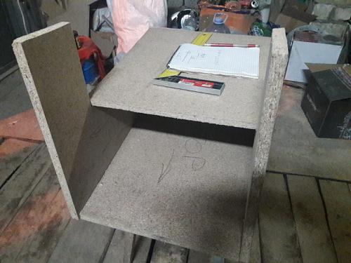

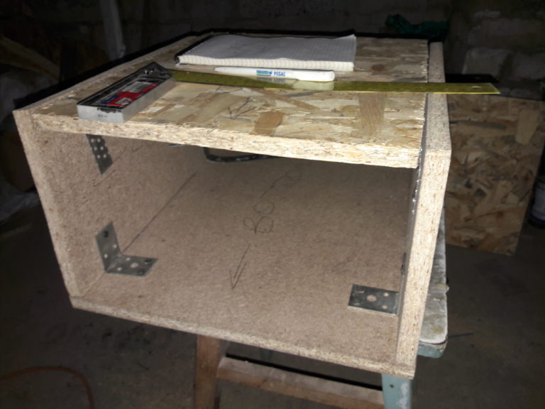

Нарезали черновые панели короба. Долго мучались с размерами, только третья версия короба нас устроила

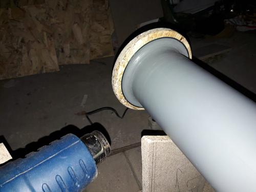

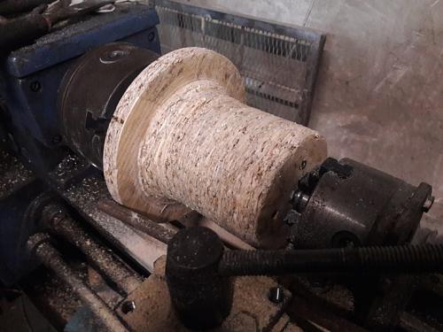

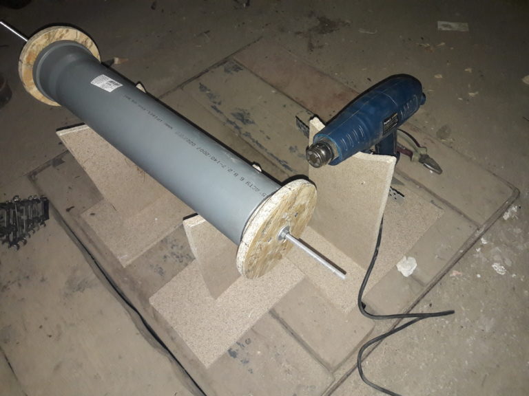

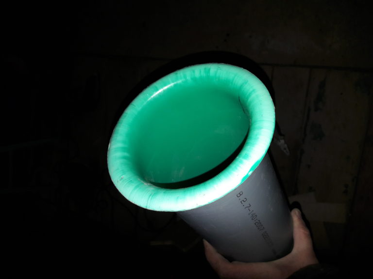

Приятель очень хотел фазик. Я до этого его еще не делал, но почему бы не попробовать?
Сделал болванку для раскрыва трубы ПВХ, растянул саму трубу феном

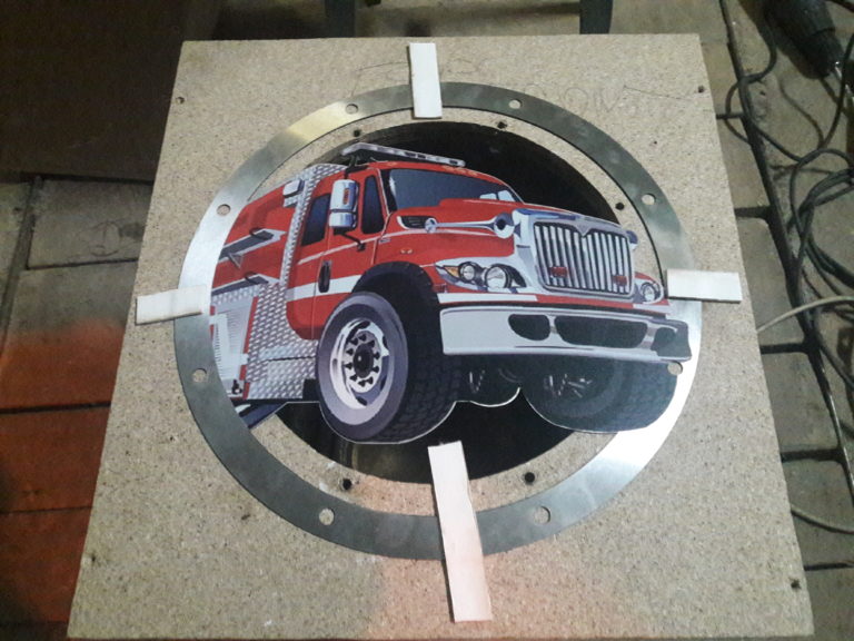

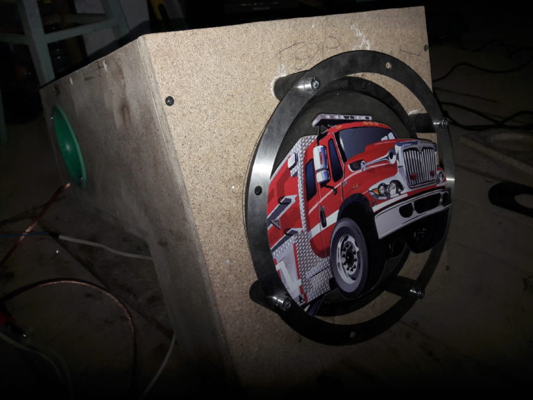

К этому моменту решетка гриль была готова, примерили ее на короб

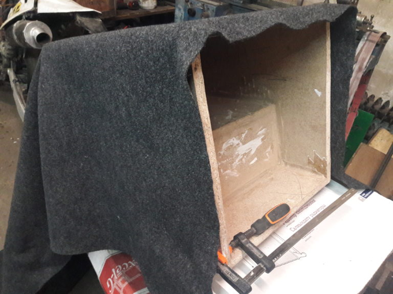

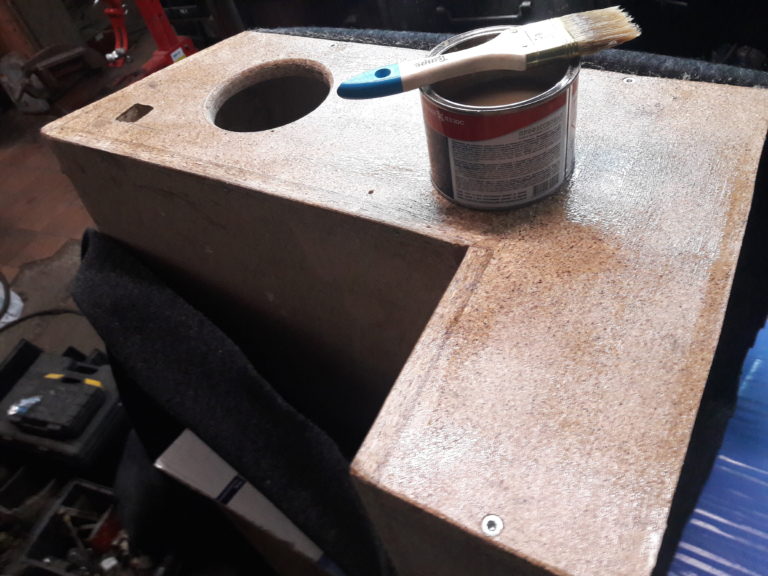

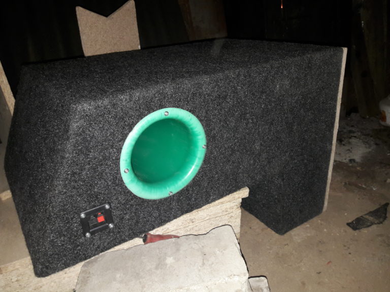

Поклеили карпет
Смонитровали фазик и терминалы. Цвет фазика мне понравился, ярко смотрится )

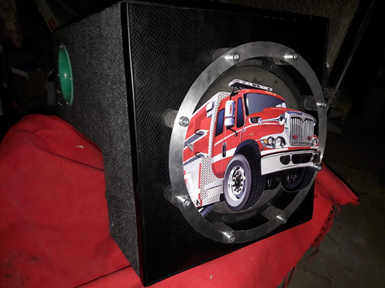

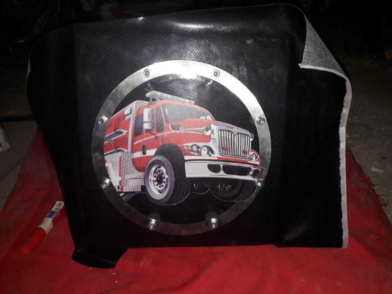

На фронт поклеили кожзам а ля «змеиная шкура», кант фронта задекорировали мебельным кантом

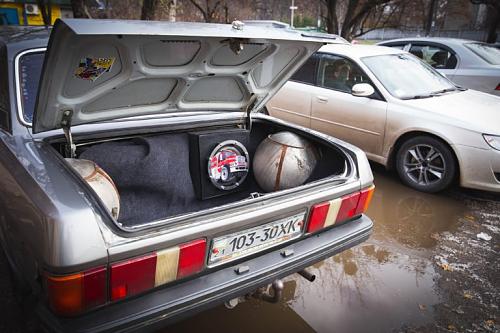

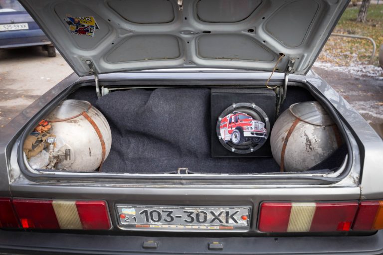

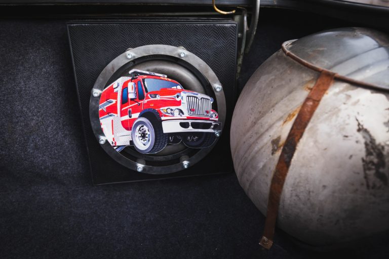

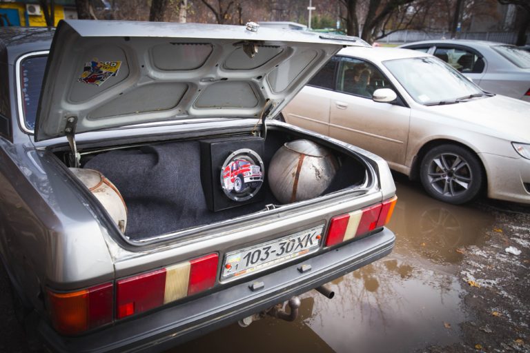

Разместили в запланированном месте багажника
Все остались довольны.
Отвечаю на ожидаемый заранее вопрос: Яйца по бокам багажника – это метановые баллоны
P.S: Корпусной короб проще делать, но мне все-таки больше другая методика понравилась.
О ней расскажу в следующих постах про сабы для моего тестя и кума
