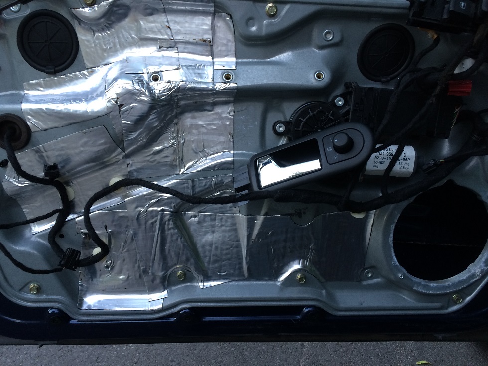

Всем доброго времени. Прочитав очередной раз форум, понял что вопросов стало больше. Имеется Jetta MK4 2001 года. Имеется навязчивая идея выстроить звук на капоте. Проложил 1Га в багажник для Soundstream VGA 800.5. Жду 10Га для акустики. В планах 2 плюс саб. 9887 для головы. Сегодня снял карту для определения работы. Внутреняя панель имеет много изгибов, которые дают жесткость. Так вот вопрос - нужно ли клеить вибру? Куда? Акустику не нашел, но склоняюсь к Eton / Helix. Думаю о распорке, но стекло падает практически на дно двери. Может кто имел счастие работать с такими дверями?
Расположение ВЧ в заводских местах допустимо?

Вот так делаю я. Шумка в середине видео.

Обратитесь к тем, кто стекла вклеивает. У них герметик супер крепкий и в то же время пластичный.
если вы поклеите 1мм герлен- ничего хорошего не выйдет. надо по центру жесткий, фольгированный с большим содержанием наполнителя, а уже по краям- мастичную шумку.
Хорошо разогревать и хорошо прикатывать, иначе на солнце сползет.
И где вы такие цены находите? Крыша + 2 двери - 100 дол материалов. Это то, что на видео показано.

Это двери kia ceed. Принцип тот же я думаю. Что непонятно - спрашивайте.
Еще добавлена распорка, в виде шпильки, там где у Вас пальцы на фото)))

Спасибо огромное, пособие очень хорошее. В течени недели постараюсь найти клей для профиля и шумку для дверей посолиднее.

Встречали подобную вклейку профилей прямо на метал, потом срезали и рехтовали двери.
Внешняя филенка пошла хлопунами.
Завод изготовитель не зря берет шовный герметик.
Профиля в плотную приклеены к тоненькому металу в местах фиксации имеют свойство деформироваться.
Если клеить или на шовный герметик толщина шва порядка 5мм или через слой виброизоляции.

На филенку не желательно клеить жесткие узкие материалы, есть риск получить хлопуны!
На вибру какую.
Какая больше нравится, я клею Украинскую СТК Алюмать премиум.
Клеить на шовный герметик, его не дураки придумали!
Герметик я использую 3М.
