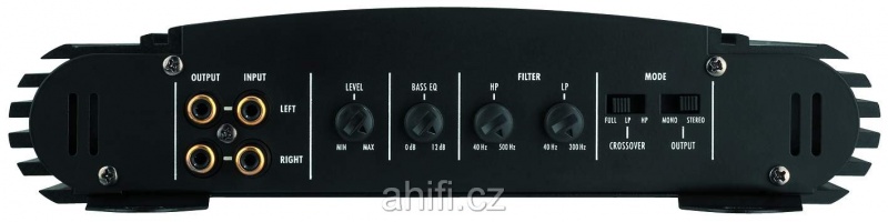

Провода заменены на Монакоровские 2*4, клемы (тоже качественные) обжаты (может запаять? ), провода в термоизоляции:
Миды подключены в полную полосу от Carpower HPB-1502.
По настройкам - гейн выкручен на полную, режим кросовера в FULL, Output в Stereo... Если что - усь менялся на Audison SRx 2S, но картина не менялась.
На ГУ (Sony XAV-602Bt) Миды подключены на тыловой канал. Ничего нигде вроде бы не порезано, да и вообще любые изменения настроек особо не влияют ни на что. Единственное сейчас включен "улучшайзер" в виде усиления Баса на тылоавой аккустике, только так смог добиться хоть какого-то баса и вообще звучания мидов.
Проблема в том что они вообще не играют... Т.е. понятие баса, панча и т.п. практически отсутствует. У меня во второй машине миды из комплекта простеньких CRB-165SET от ГУ играют на голову выше!!!
Вопрос - как правильно можно самому продиагностировать что всё правильно подключено и настроено? Полярность подключения только визуально проверяется? Хоть я вроде бы уже всё это проверял, но блин если что - разберу всё и проверю ещё раз.
Какой порядок действий, куда смотреть что делать?

Межблок не самодельный. По крайней мере делался не мною а очень компетентным человеком Да и менял уже много раз межблоки
А как проверить фазы на межблоке? Не разбирая панель для доступа к обоим его концам?
Добавлено через 1 час 46 минут
Только что проверил - аккустические провода подключены правильно, фаза соблюдена . Так что не знаю на что думать
Во второй машине стоит Кенвуд - попробовать другое ГУ? Или наоборот мидбасы перекинуть?
